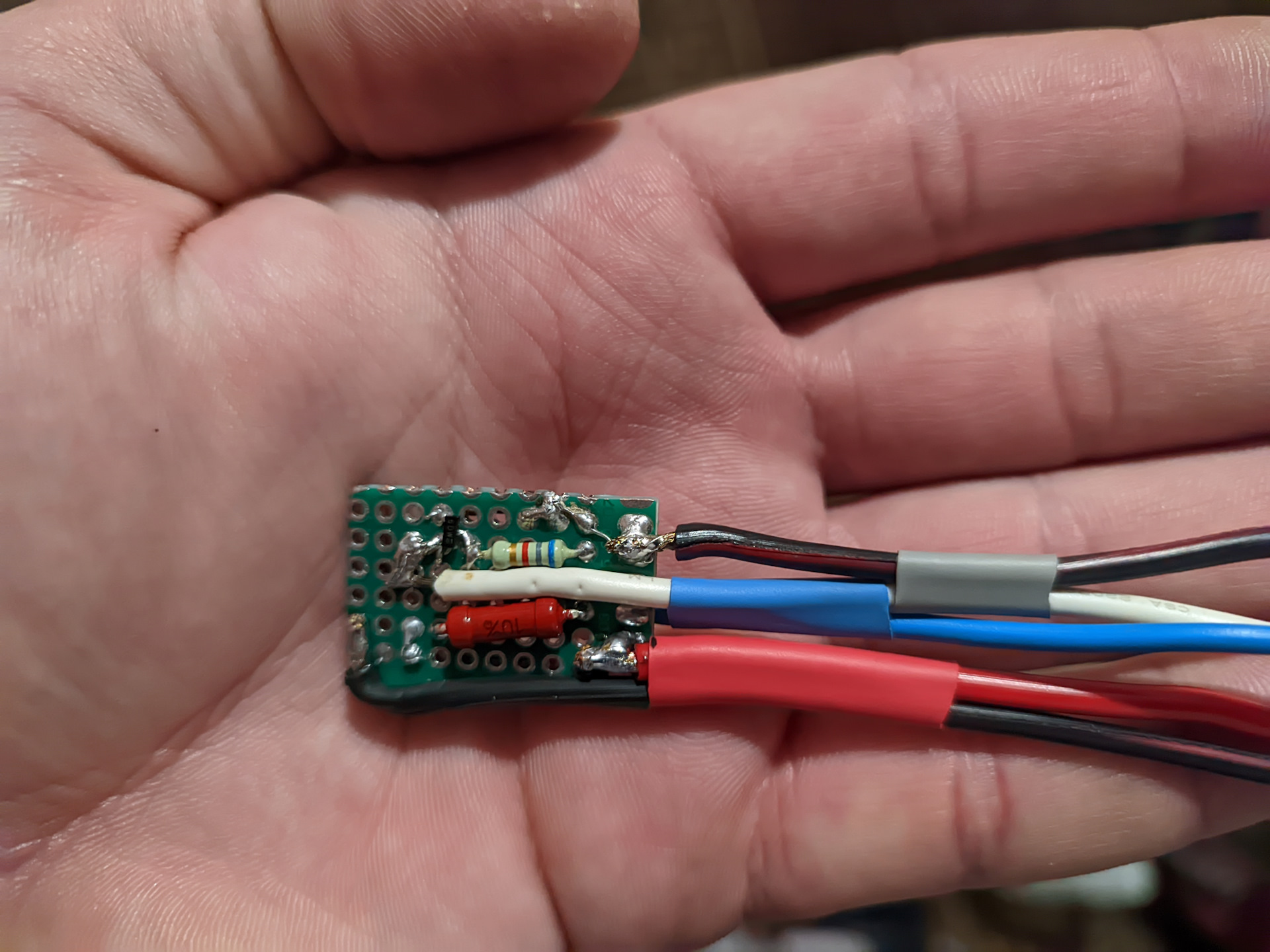

Движ 1.6 16V AZD. Кто то сделал порядок с ЕГР? У меня через него плавают постоянно обороты после прогрева, рывками 680-770. Кроме этого тупняк и детонация при разгоне, а я грешил на гидрики) Даже присадки лил в масло для гидриков)) Я чистил той долбаный егр — отмачивал в ацетоне на ночь, и потом очистителем карбюратора, подавал питание на него — щелкает сразу. Трубку металическую от него тоже чистил, продувал, от того всего результат 0! Я психанул, и заглушил его красивой проставкой с бляхи толстой, и фишку сбросил с него. Машина преобразилась, даже тише работать стал движок)) Обороты стабильные всегда, кроме случая когда включаю обдув печкой (тогда начинают немножко плавать, тоже кстати не пойму почему! Может имеете варианты?). Но проблема — чек постоянно светит в глаза. Я искал как самостоятельно спаять обманку, спаял …но оказалось что это к сожалению обманка от opel, и авто после заводки сразу глохнет. Кто-то может имеет схему обманки или эмулятора ЕГР чтоб решить проблему с чеком?🤔 Я читал что мозги на том двигателе прошить очень-очень сложно.
