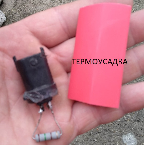

Поставь холодный термостат и резистор, вместо нагреватель от старого термостата (резистор 30Ом 5Вт.).
У тебя ничего не измениться, будет включаться как и включается раньше вентилятор, но при этом ты хоть дашь расслабиться мотору (погонять жидкость через радиатор, а не у себя в рубашке вариться).

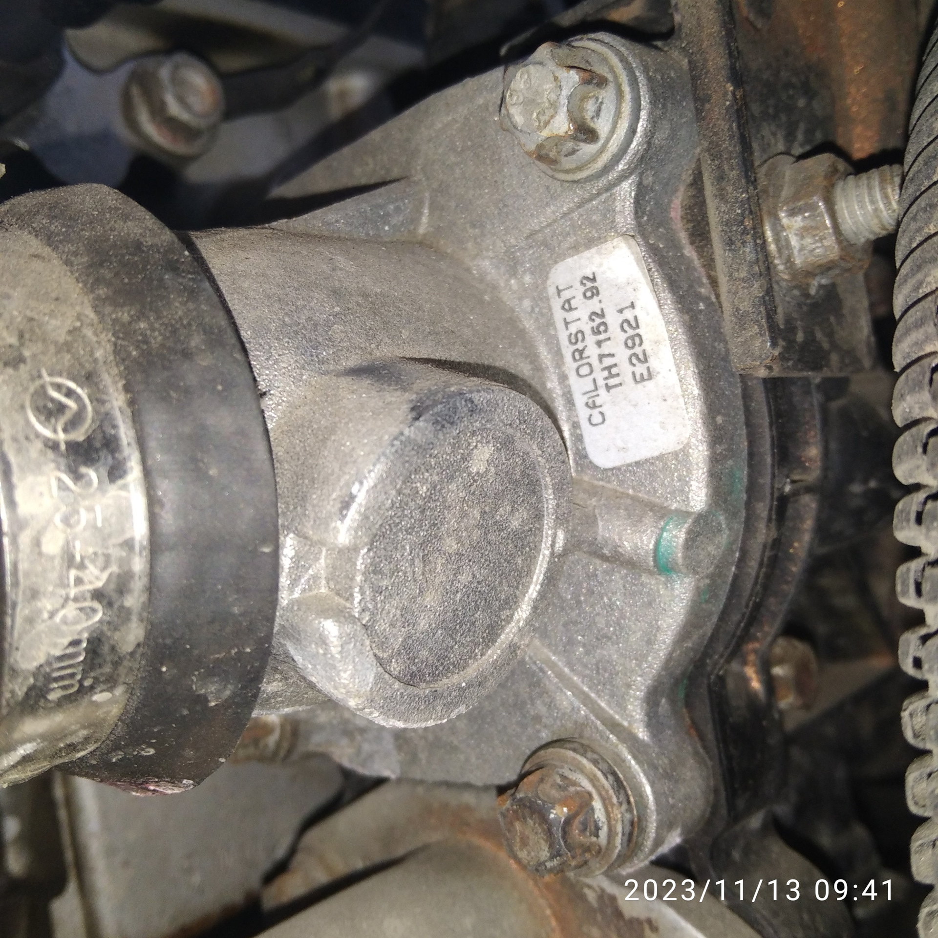

Какой ты ставил термос?
Я уже не помню. Пришел в магазин спросил GM, сказали есть дешевле, купил дешевой. Там без разницы, просто у дешевых может быть не снят облой (излишки материала, остающиеся на детали после формовки). Оказалось нормально всё, прокладка плотно держится. Температура срабатывания правда чуть раньше чем 92.

Ты знаешь ещё что… Если боишься колхоз городить припаивать сопротивление. Оставь на электрической фишке старый термостат, чтобы ЭБУ его "видел" и не давал ошибку. Закрепи его стяжками рядом. На время хотя бы, а как только поймешь что стало лучше, сделаешь из него фишку для резистора в термоусадке. Только резистор лучше припаивавай не такой как на фото, а 5Вт. (толстый), что бы не грелся.

Привет скажи ты же ставил термостат на 92 градуса на приборке выскакивает ошибка 89 или нет?
я купил машину после 3х владельцев, что там делали не знаю. Стоял оригинальный термостат но он не работал программно, открывался только механически при темперетуре выше 105 градусов, машина постоянно кипела, сбрасывала антифриз через крышку. Мне аж 2 раза его меняли, но механики не дружили с электроникой, выяснил вскоре сам, что ни разу за все время не было сигнала с ЭБУ, что бы открыть термостат раньше с помощью встроенного нагревателя, нагреватель цел, плюс постоянно на проводе а минус коммутирует ЭБУ, так и не разу не подал. Ездил долго с контролькой, смотрел. Купил другое ЭБУ, так как то было залито антифризом, отмывал окись, думал может из-за него. Новое (контрактное) ЭБУ с полной копией прошивки, то же не давало сигнал на включение термостата раньше 105 градусов.
Вывод :
Предполагаю, что купил уже как-то прошитую под холодный термостат машину, но 3 владелец не знал это и ему поставили оригинал, он мне продал ее так как замучался с постоянно кипящим мотором.
И когда я поставил на 92 градуса, фиску просто скинул, ничего на панели не появилось, а ошибка термостата при чтении появилась, но только когда читаешь ELMкой.
Я вот тоже думаю заменить на холодный, заказал уже, читал по форумам у кого то выскакивает ошибка на панели 89 а у кого-то нет. Вчера сам у себя снял фишку и ездил, на панели ничего не горит да только если сканером читать есть ошибка по нагревателю термостата. Вот думаю ставить обманку резистором или нет. Опять же хотел прошить что бы вентилятор включался раньше но у нас цену загибают по 10 тыс а так если будет ошибка без обманки он и сам будет включаться раньшне вроде как в аварийном режиме, вот думаю что лучше? Обманка и не будет ошибки в мозгах но включение вентилятора будет на 108 или без обманки с ошибкой но включение будет на 99 вроде

Судя по крепежу фишки нагревателя — жить он будет мало, но гордо.
Прям будущее предсказываешь😀
Та проходил уже эту шляпу.
Эта фирма была? И сколько проходил?
Фирмы нет, она давно кончилась. Есть в лучшем случае — упаковка. Проходил 250 км. Потом все.
