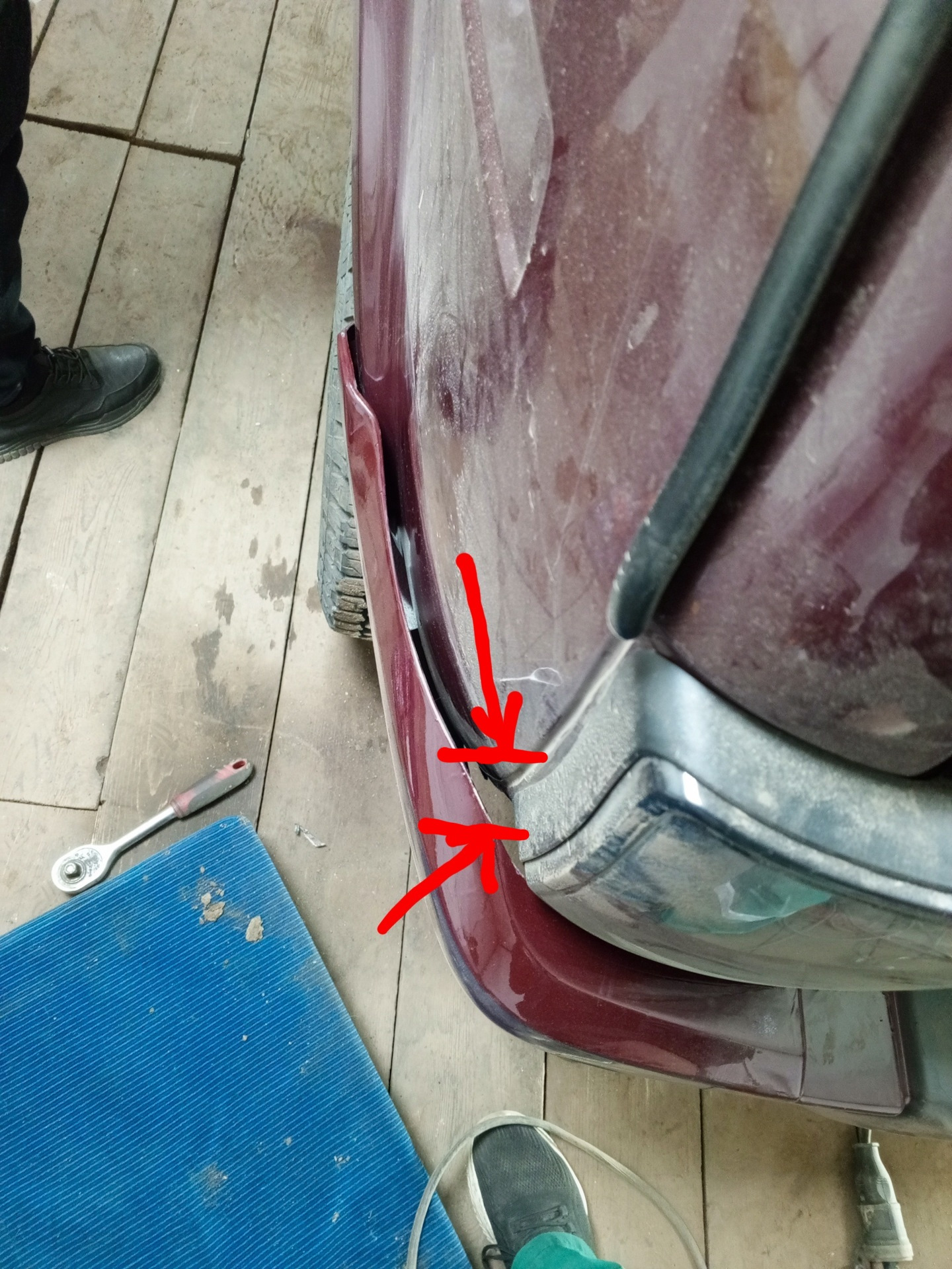

Начал подготавливать ниву к установке бамперов, а подготавливал я именно заднюю часть, потому что там не хило так запескоструило задницу…
Взяв 250-й круг и шлейф-машинку зачистил хорошенько до металла.
Подготовив поверхность, ложим эпоксидный грунт, что бы ржа не бралась,
И "мокрый по мокрому" красим.
Данную процедуру проводим с обеих сторон.
И кстати да, место где крепился брызговик, пришлось отпилить по половине с каждой стороны, потому что он мешал установить бампер.
Подождав с часок, что бы краска более менее подсохла я накинул уже заранее собранный бампер с кронштейнами.
Зазоры конечно оставляют желать лучшего, но вид задница имела, прикрутив на саморезы к аркам и прикрутив кронштейны.
Был вот такой вот результат.

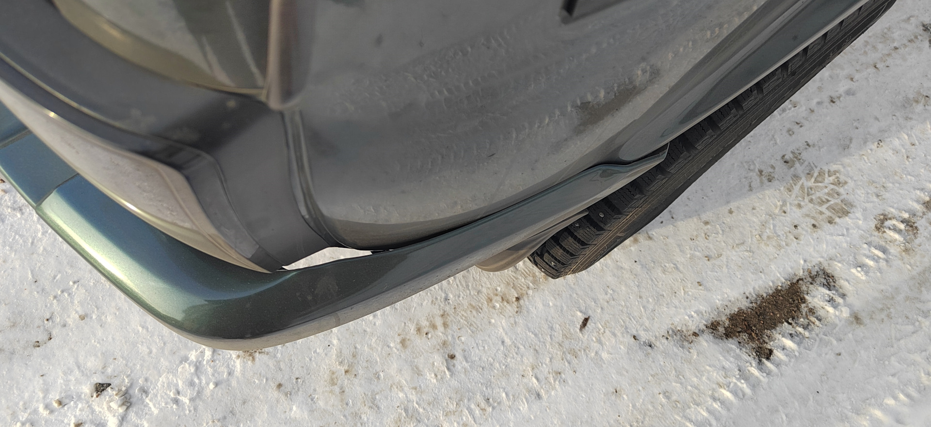

Закончив с задом перешел к переду.
Там же не каких проблем не было, все стало отлично.
Подключив противотуманки я выгнал ниву на улицу.
И машина просто поменялась внешне.
Вид просто бомбовый.

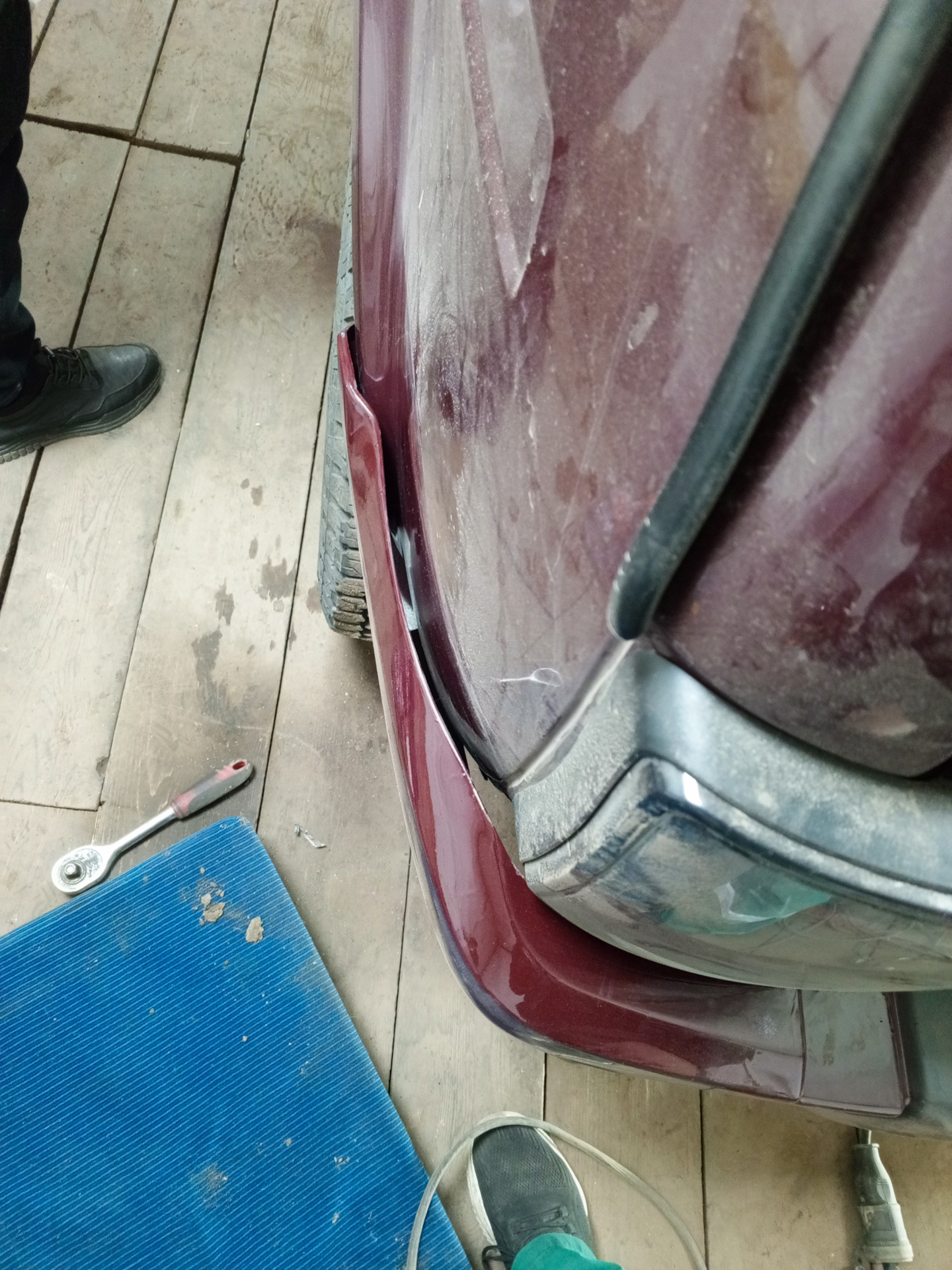

И вопрос к людям, которые тоже устанавливали бампера, как убирали зазоры на заду?

Тут проблема еще в том, что на рынке нет двух одинаковых комплектов этих бамперов, все разные, я не знаю как у них это получается, но они все разной степени кривизны. У одного бампер сел нормально, на другой машине как у тебя и т.д. Я вообще на эту б******* колесницу не могу найти ни одной хорошей детали, всё говно и из говна, все подгоняется кувалдой и матом.
Вот согласен с тобой)) когда кронштейны ставил на неё, приходилось отверстия дорабатывать
Я еще в задних бамперах в услителе пилил дырки, чтоб болты можно было закрутить! Эти бампера придумали и реализовали конченые! Да тут 99% рынка запчастей на АВТОВАЗ делают конченые, у меня одни маты.

Дырки в крыльях придется новые сверлить повыше. Иначе никак
Да, придется, эти замазывать, а я все равно на саморезы делал, как на иномарках крепится)

Я усилители сам делал из швелера 80. И трубы переделывал. Сейчас втрой бампер задний уже) Кстати на первом зазоры лучше были. Брал кампласт и тот и этот. На вазе форма вещь не стабильная. Там только косяки стабильно на каждой.
Попробую чутка укоротить кронштейны) может поможет)
Там дырки в крыльях чем выше, тем ближе он сзади. Да нормально не парься. Главное помнить что это не гелик )
Да, не гелик, но к этому надо стремиться 🤣
Чет да зазр как у люминевого.
Вот вот, хотя брал полностью комлект
У многих такие. У них 3мм норма. Ну и плюсы минусы разные. Там можно задний если повыше весь поднять зазоры уменьшатся с крыльями. Но калитка впритык будет. Так что забей.
Какие там 3мм) у меня туда палец залазит)) а от багажной части может и два залезть, хотя у меня все кронштейны до конца вошли)

Объясни мне, пожалуйста, почему у меня такие большие зазоры?
Зазор просто писец, нужно подгонять однозначно.
Буду значит пробовать подгонять

С зазорами придется смириться. Эти бампера даже на заводе ставят с бубном и плясками.
Хочется верить, на зазоры прям "зазоры"
Andrey-523i
Что то очень мощный зазор получился
Вообще мощный, не нравится, думаю как исправить, придется трубы эти пилить
Трубами нечем тут не поможешь, феном только если греть
Ну почему же, бампер ближе станет к багажной части, а боковины чуть задрать придётся
Зазор меньше между фартуком и бампером только будет, с боков тоже самое останется
Я думаю, что при поднятии боков, зазор должен уменьшиться
Да, бампер сидит далеко, он должен быть почти впритык к бамперу, убрать шпильки если есть и зазор будет минимальный
Какие шпильки?
Которые в бампере для крепления в крыло
Там нет шпилек, там впаянная гайка, для крепления в крыло
Шпильки в переднем же, давно ставил, забыл, вот это крепление с гайкой надо убрать совсем, подвинуть сзади ближе, с торца саморезом прикрутить к арке, подогнать к крылу в идеале, но это надо делать до покраски и будет чётко.

У меня трубы зашли до конца, но между фартуком и бампером расстояние на два пальца
На это расстояние надо двинуть вперёд
Поэтому придется пилить трубы, что бы сдаинуть

Сидит отлично
