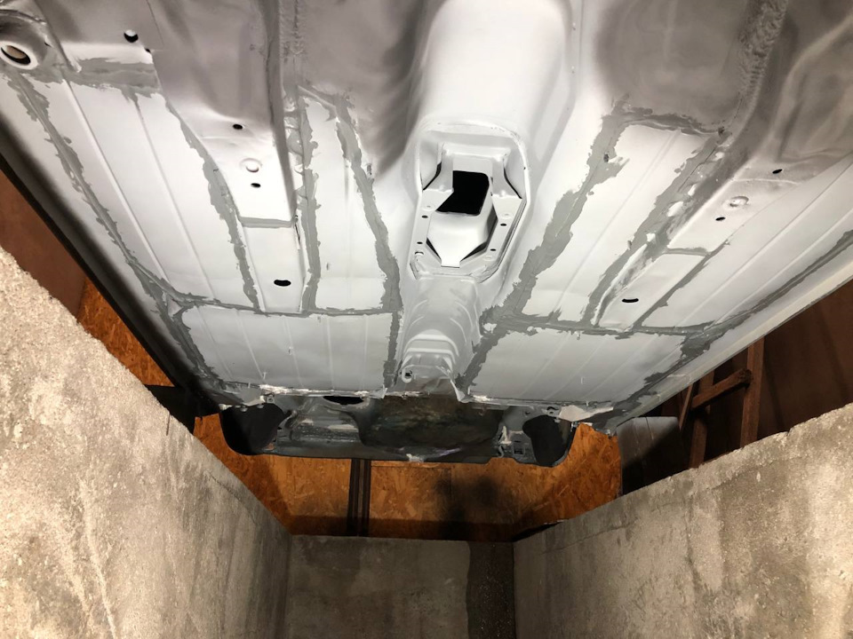

После окончания сварки пошли зачистные работы перед нанесением грунта. Период зачистки швов могу назвать двумя неделями ада (как по мне, самая сложная работа)
Зачистка была закончена и наконец началась чистая работа. Поэтому перед грунтовкой я выгреб две тачки песка и остатков прежнего дна из ямы, также продул полностью гараж.
Первым слоем нанес эпоксидный грунт на места с чистым металлом. На следующий день занялся нанесением шовного герметика на все швы, забыл сфотографировать арки, но там тоже все было обработано герметиком.
После высыхания герметика покрыл все акриловым грунтом(фотографии дна и арок где-то потерял)
Салон был выкрашен черным акрилом, так как не хотелось докупать лишний килограмм синего перламутра с лаком.(да и все закроется обшивками, поэтому не страшно)
Дно и арки обработал в два слоя антикоррозионным составом на битумной основе.
На удивление после высыхания он перестал быть липким и стал прочной коркой.

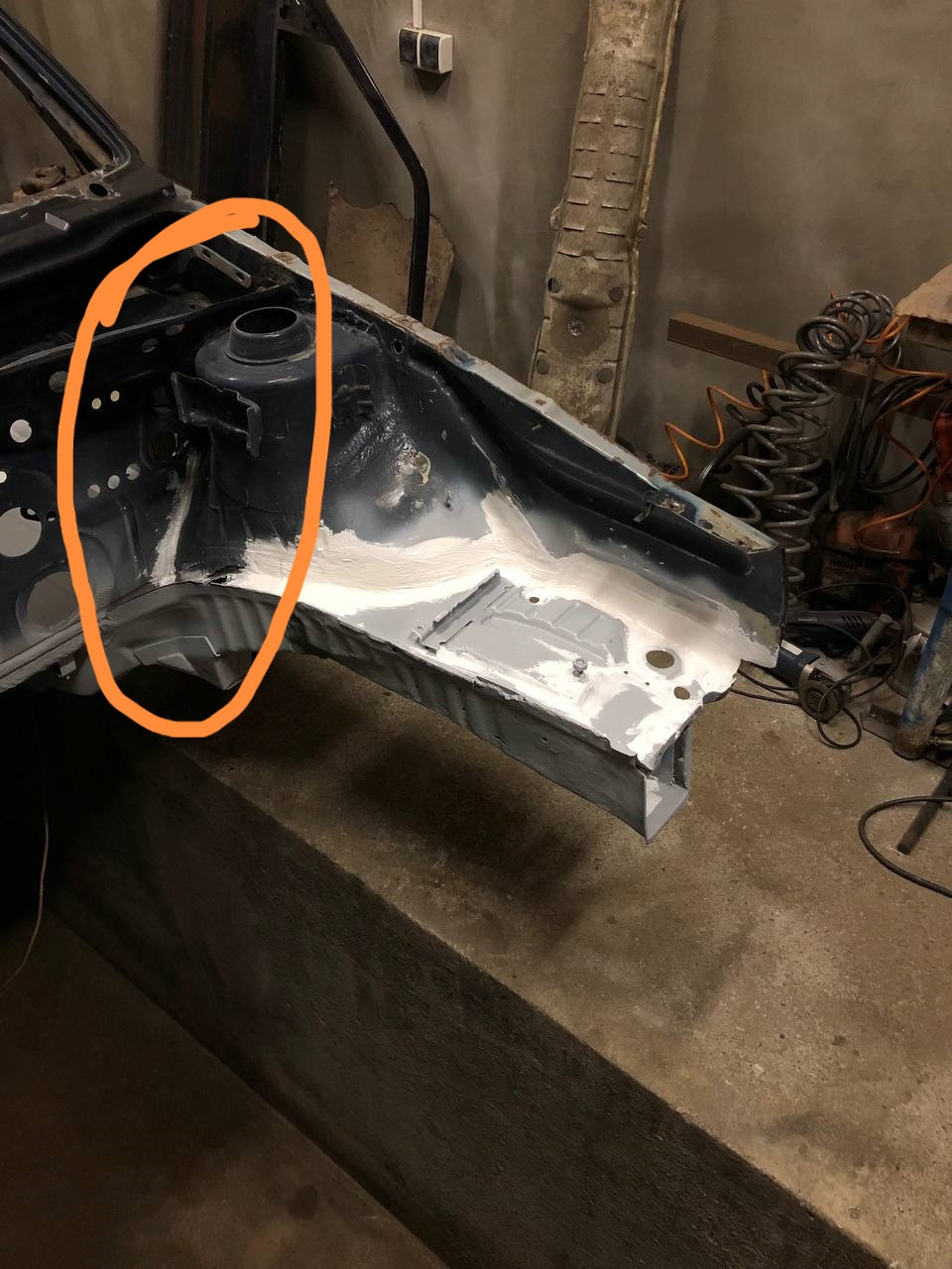

Привет. Подскажи пожалуйста чем и как зачищал эти места? Углы слева и с права
Привет. Сначала отмыл от пыли кисточкой с бензином, а дальше уже наждачкой как смог. Главное получше задрать под грунт, краска уже ляжет отлично.

пару замечаний (советов) от человека, который проходил то же самое:
— в рамке лобового должны присутствовать 3 (емнип) сливных отверстия, коих я не наблюдаю на фото после переварки
— стаканы задние подварили снаружи. стенка над стаканом по правой стороне гниет, когда сгнила внутренняя стенка (подкрылок). о чем и говорит коррозия на фото с петлей — видно гниль у самой кромки арки. а к ней (стенке) доступ откроется только при срезе внешней арки или при срезе стакана. а переварка на фото — просто для успокоения, а не восстановление
— битум засох — плохо. он будет скалываться и трескаться, а в трещинах будет скапливаться влага. или с пушсалом надо было разводить. или каким грунтом или эмалью накрывать. чтобы он был мягенький и все камни как от резины отскакивали, а не скалывали поверхность

На счет антикора конечно не скажу(первый опыт), но в планах каждые 4-6 месяцев смотреть за состоянием покрытия.
Вы глазками не увидите эти трещины. Уже только когда пойдут вопросы по самому металлу. А с остальным пожелаю удачи :) в любом случае лучше чем дыры и ржавчина. И надеюсь что перед обработкой отпесочили всю ржавчину. Ибо этот Ваш битум будет как парник для оставшейся ржавчины — внутри будет преть. За старания и подход — лайк :)
