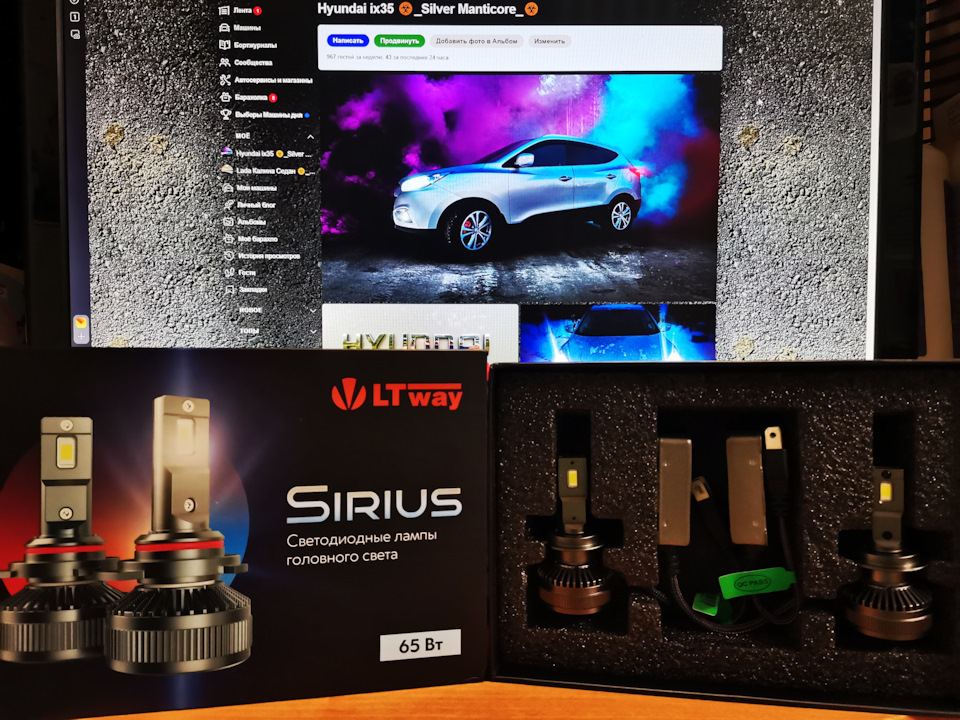

И вот они находятся у меня в руках.
Фото делаю небольшой обзорчик вдруг кто захочет себе установить такие же лампы.
Lightway Sirius – это светодиодные лампы повышенной мощности.Основные особенности новых светодиодных ламп Sirius:

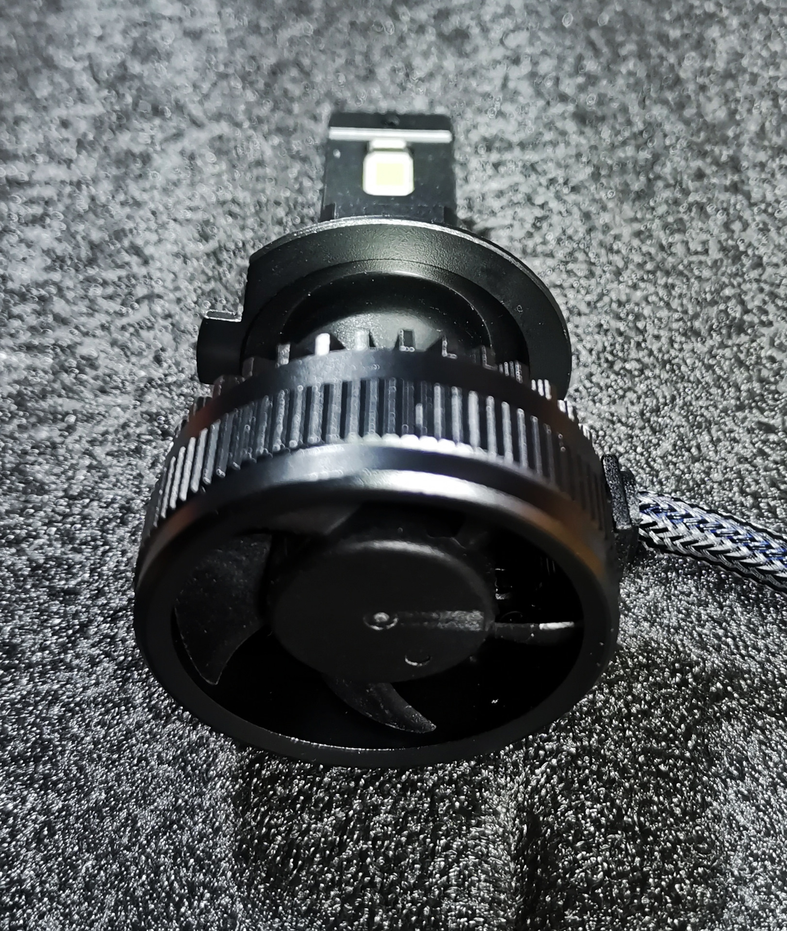

При покупке Led ламп многие задаются вопросом об их габаритах-размерах, установятся ли они в мою фару, закроет ся ли крышка?
Вот их размерчик канцелярской линейкой замеры:

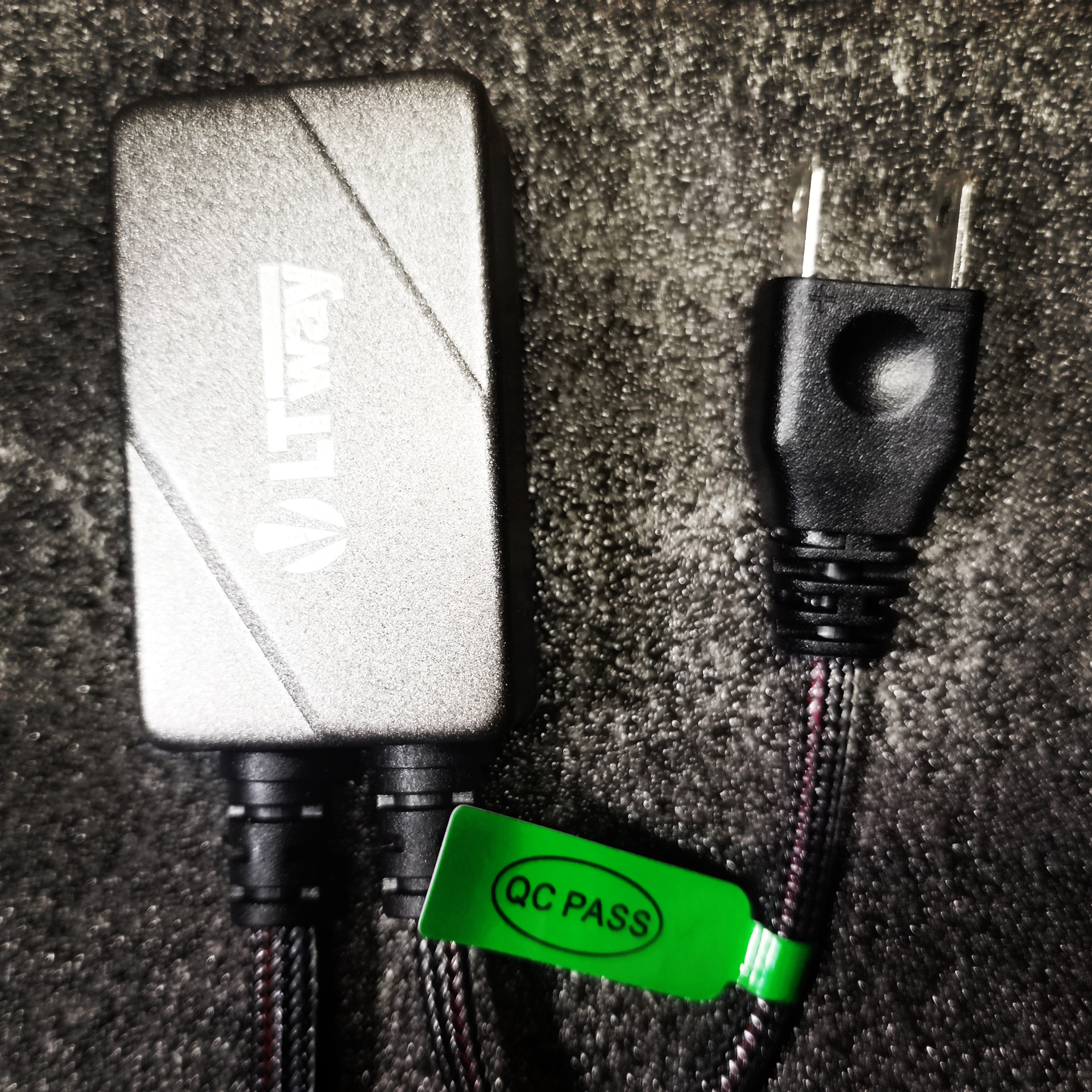

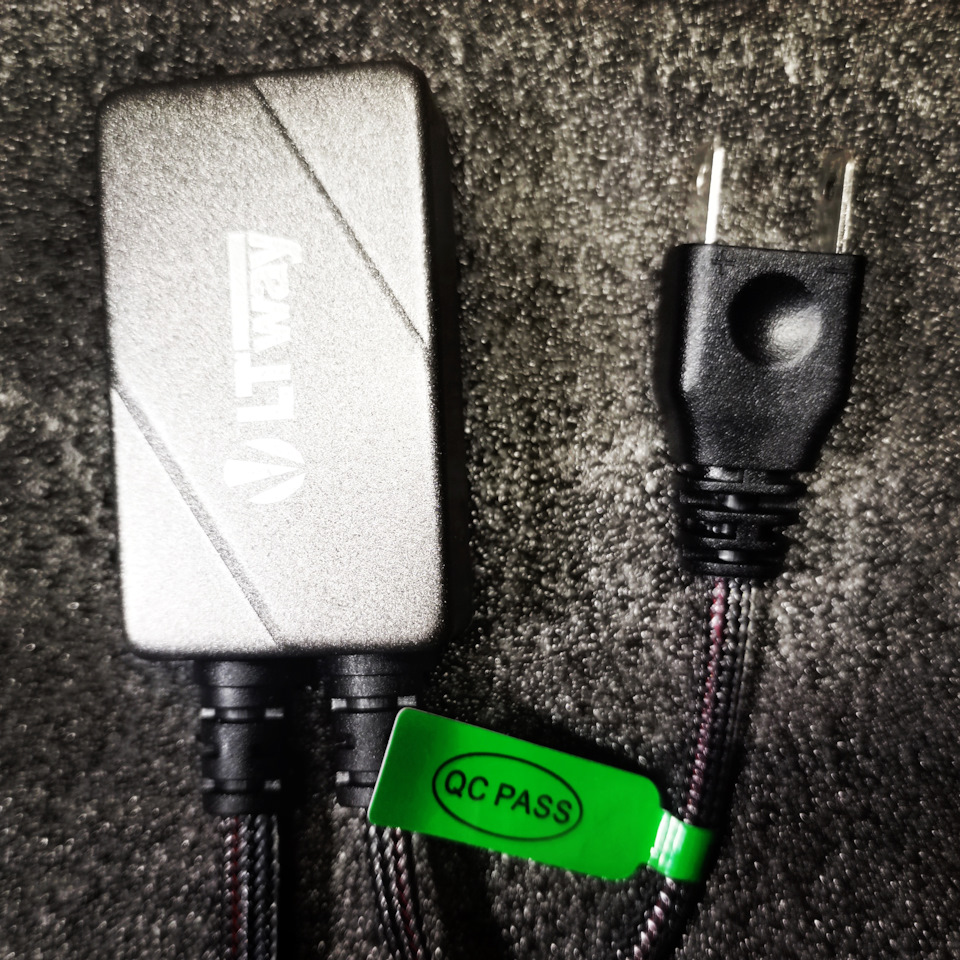

Драйвер лапы металлический в мою фару спокойно поместился в свободное пространство.
Сами провода находятся еще в дополнительной синтетической такой плотной обертке.
впервые увидел, что есть полярность на фишке.
Многие под предыдущем постом писали про медные трубки охлаждения.
ДА и тут их 2 штуки.
– медные трубки для охлаждения;
– гибридная система охлаждения – кулер и мощный радиатор
– термоконтроль;

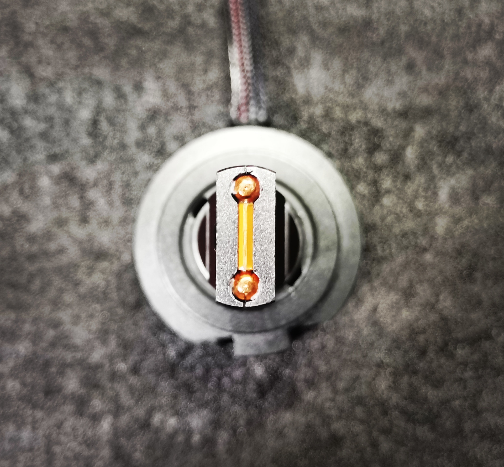

– расположение чипа повторяет расположение нити накаливания в галогенной лампе;

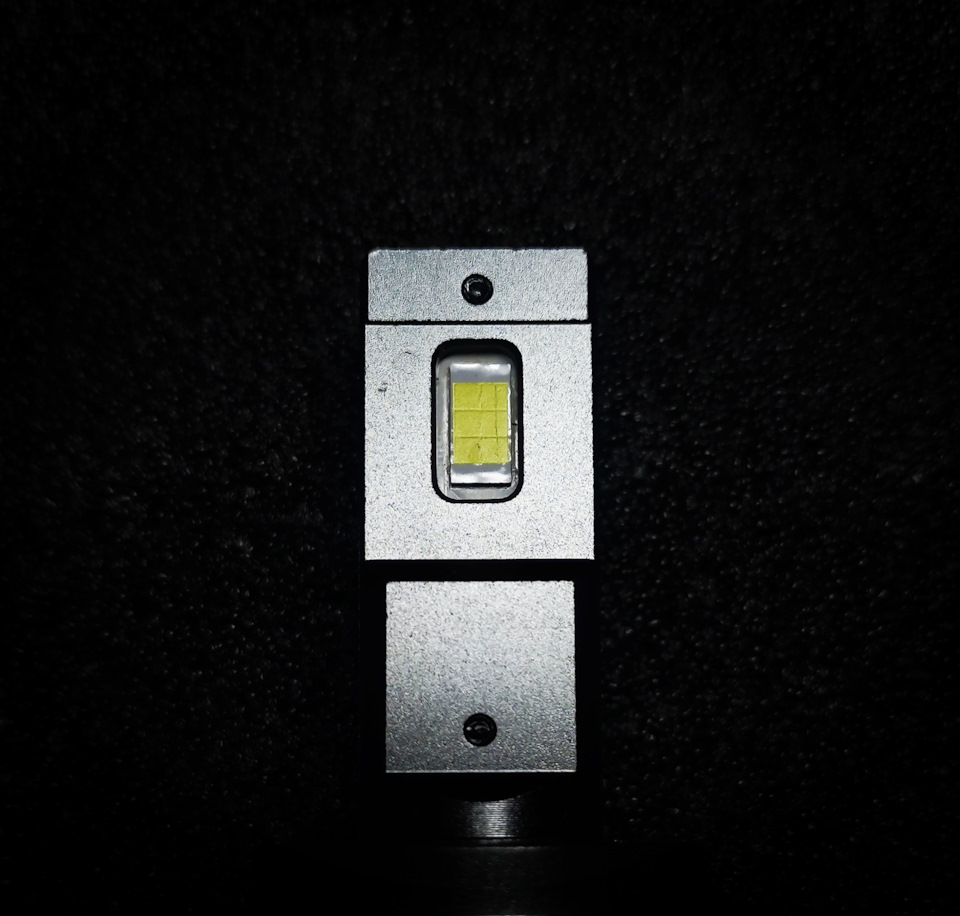

Хорошее охлаждение – это необходимое условие для корректной и продолжительной работы мощных светодиодных ламп. В наших лампах Sirius применяются современные технологии охлаждения посредством корпуса из авиационного алюминия вкупе с медными трубками и медным основанием, на котором расположен светодиодный чип. Это позволит светодиодным лампам служить еще дольше при максимальной яркости!

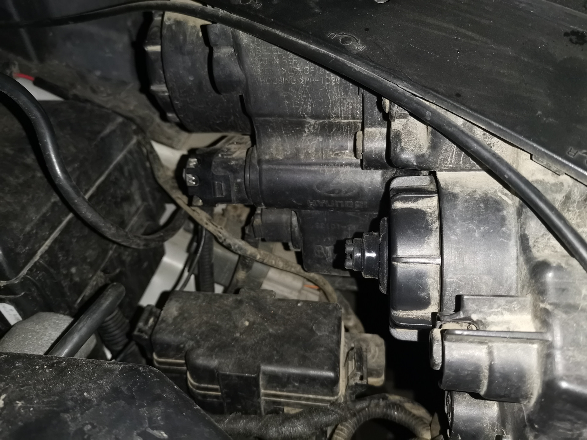

Устанавливаем в фару сами лапы.
С установкой проблем нет лампы и драйвера компактные.

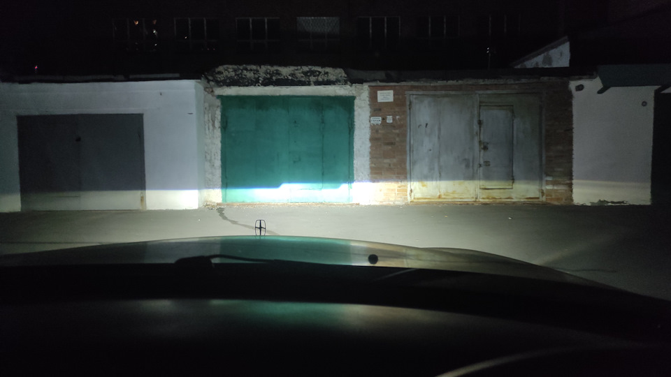

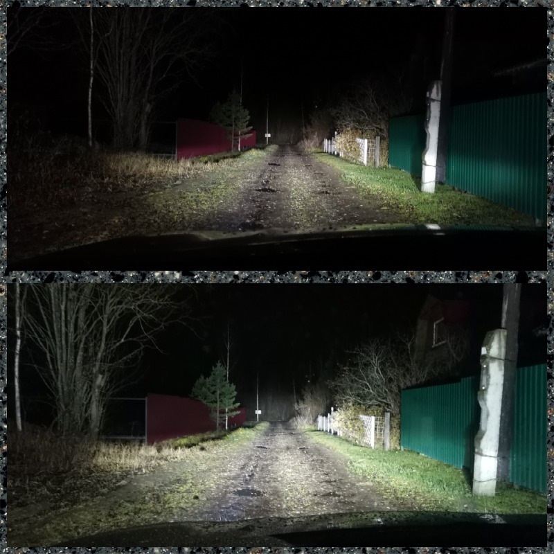

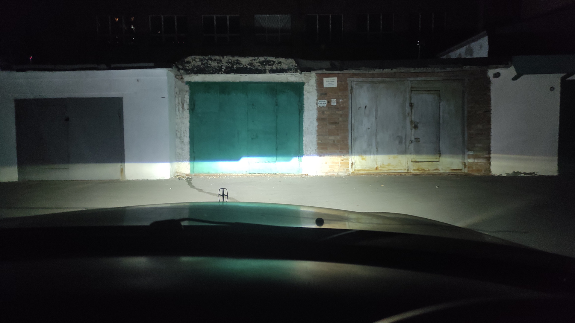

Тут приведу примеры как они светят прямо на месте во дворе после замены установлена в правой фаре новая лампа.

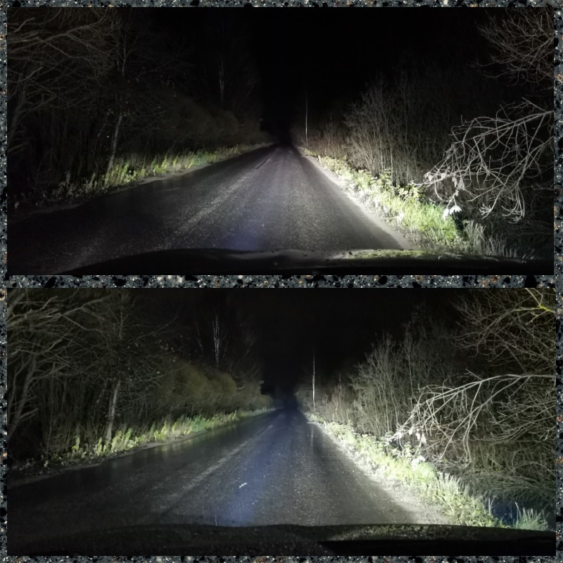

Здесь приведены примеры работы ламп на одном участке, только нижнее фото сделано плюсом еще и в дождь.
А это вот просто типичный двор.
