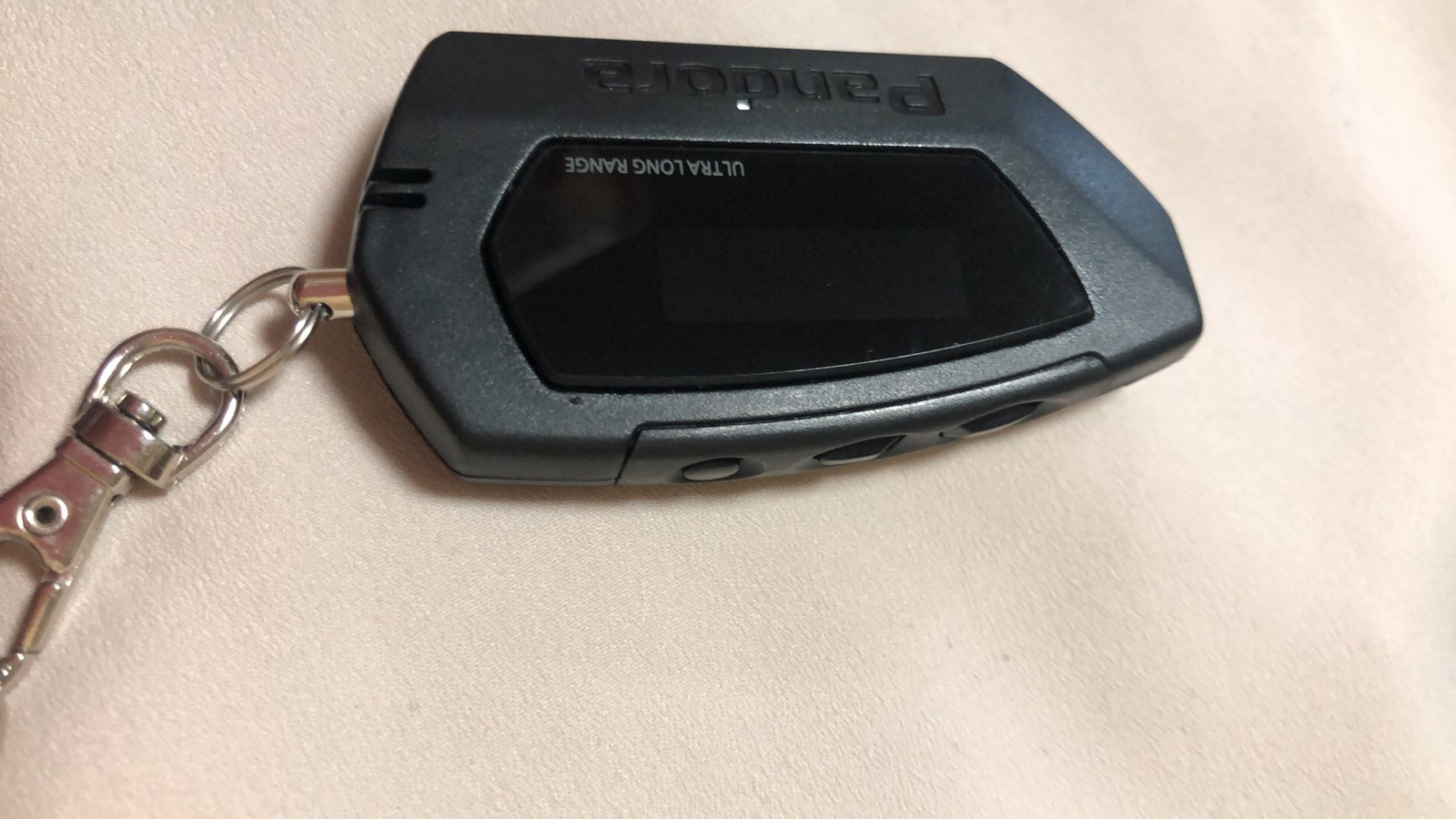

В комплекте только один брелок, как и где взять? дешевле второй брелок — метка

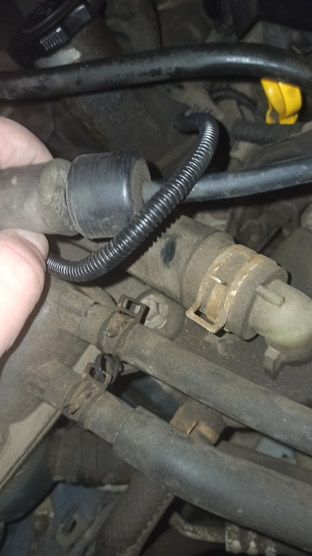

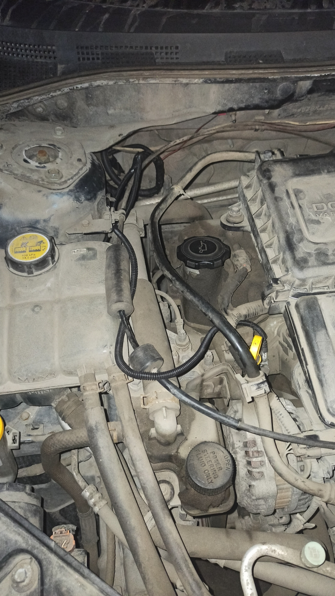

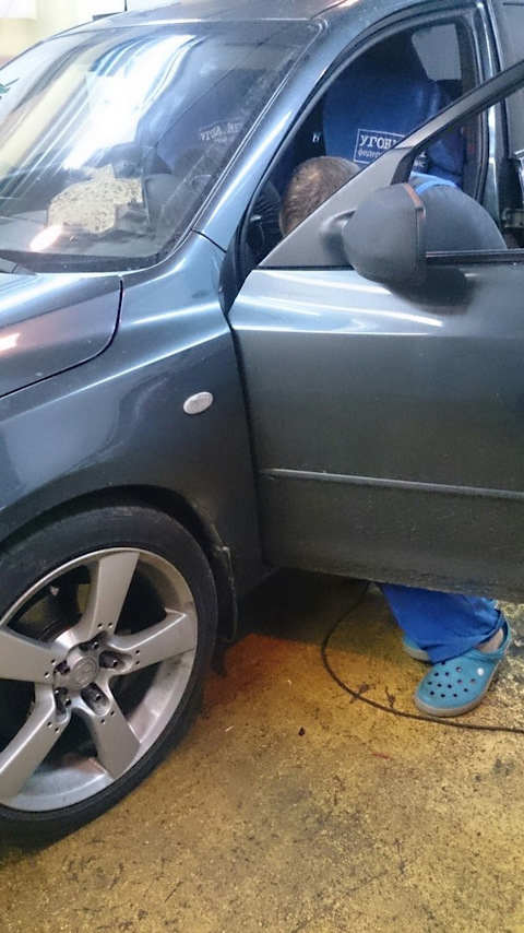

По установке вопрос 2фото натирает патрубок как исправить?
3 фото так провод в гофре устанавливается? Это типо нормально

А slave режим тебе сделали?
А это что?
Когда Штатным брелоком можешь снимать с охраны и ставить обратно

Старлайн лучше будет в плане брелка
Этот пиликает песни почти поёт
А на старлайне пик пик и всё
Это да, не самый приятный момент) но звук вроде можно отключить
Значит посмотрю как песни выключить
На самом более третьей кнопкой жмешь пока не будет надпись звук и вроде второй кнопкой отключаешь)
Отключил звук теперь вибрация
Ну лучше чем эти музыкальные произведения😂

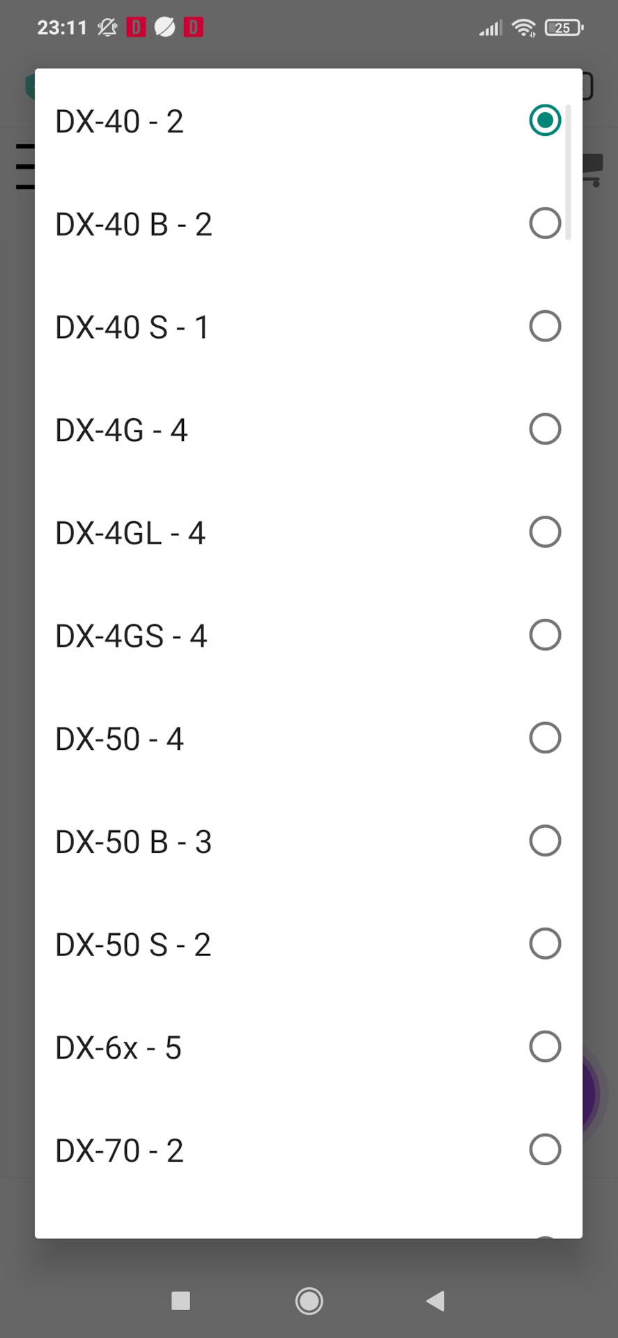

www.pandora-alarm.ru/catalog/other/breloki/
Ищите тут свой брелок, потому что вы написали в тексте сигналку, которой не существует
Pandora DX-40R
www.pandora-alarm.ru/cata…zhk-d-010-dlya-dx-90.html
Точно надо?)
Тысячи за 3 хотя бы найти)
А так дорого дико
Напишите в поддержку, может для неё есть брелок без экрана. У старлайна всегда комплект идёт один с экраном, один без. Как раз для запаса. А метка не ваш вариант, это не блютус сигналка
zhenek-mz
Тоже не вижу
Датчик температуры установлен безобразно! Это не температура двигателя, а температура ОЖ. А прикрутили к двигателю. В том месте температура может доходить сильно выше 100 градусов, соответственно и остывает это место гораздо дольше, чем ОЖ. Значит температуру будет показывать некорректно. Про прокладку гофры вообще молчу.
Про датчик ладно ещё
А вот про гофру приехать им как то предъявить?
Что именно сказать
Машину принимали из сервиса без меня — увидел только через два дня
Ну вот вам нравится, как проложили кабель?
У меня в кружке юного техника был руководитель, он бы выразился «в руки насрать за такую работу»
Да я сам от увиденного
Ничего там не натирает, трос в защите, патрубок тоже в чехле, это нормально. Брелок просто купить в Пандоре такой же и привязать, если он нужен точно.
На запас должен быть считаю, а то вдруг потеряется
