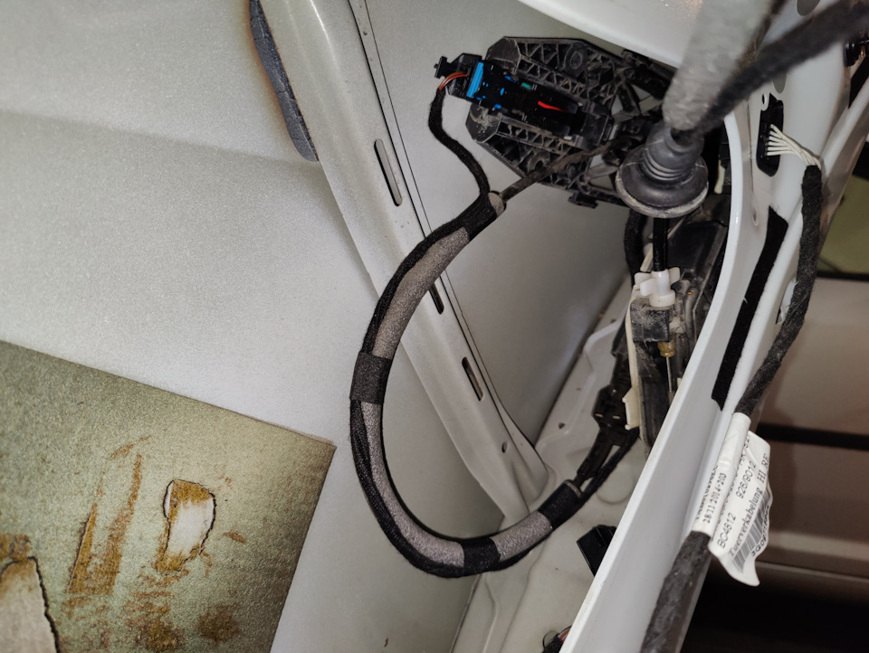

Замена не сложная. Так как мы будем снимать внутренние обшивки, то отщёлкнуть фиксатор колпачка внутри двери можно будет рукой, без спец приспособ.
Только на водительской двери процедура немного другая, нужно сдёрнуть колпачок, с торца двери снять заглушку, выкрутить винты и вдавить дальний от личинки винт, после чего вынимаем личинку и снимаем ручку.
Советую снять защитную накладку и протереть грязь. У меня уже начала появляться ржавчина.
Провод питания протягивал вдоль троса замка. В передней двери есть специальное место в резиновом уплотнителе под провод.
Подсветку можно подключить двумя способами.
По заводским электросхемам плюсовой провод плафона в передней ручке подключается к 20 пиновому разъёму в 3 пин (20/3). Если этого пина нет, то подключить можно к подсветке в зеркале — 16 пиновый разъём, 1 пин (16/1).
В задних дверях у нас нет блоков управления, поэтому проводку придётся тянуть в передние двери. В комплекте с aли все нужные провода есть. На авто с блоками в задних дверях подключение осуществляется в 1 пин 20 пинового разъёма.
Логика работы у ручек такая же как и у подсветки зеркал.
Чтобы подсветка заработала нужно активировать в дверных блоках (42 / 52) параметр [LO]_front_field_light. Если подсветка в зеркалах уже есть, то ничего активировать не нужно.

Кстати, чтобы на наших Гольфах заработали и задние ручки на бесключевой, нужно же блок KESSY поменять?
Да, блок нужно заменить. Но мне кажется я где-то видел инфу, что их можно запарллелить с передними.

А их можно установить если без ключевой есть доступ ?
Да, но нужно будет переобжать провода, там другой разъём будет.
