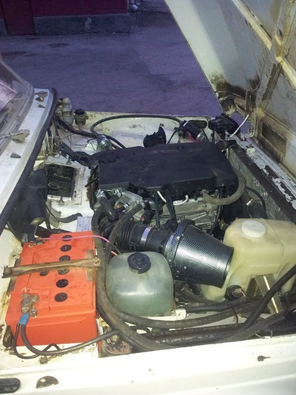

Начнем с нивы.ставилось пару лет назад.
Двигатель приора 21126 сажается на кпп на 3 болта. Коленвал с проточкой под упорный подшипник.Сцепа приоровская, точеный маховик с перевенцовкой.
Выход охлаждения с гбц с двух точек, выход сзади полдюймовым гибом и спереди выбиваем крышку заглушки в гбц и фланец с дюймовкой. Поддон кромсаем болгаркой и варим полость под редуктор. Педаль газа тросиковая.
выхлоп стингер для классики под приородвиг брался готовый. Кронштейны крепления двигателя без изменений за исключением пересверловки под с 8мм на 10мм. Под выжимной точим проставку-кольцо высотой 10 мм.
про плюсы не буду. сразу о минусах.
хилое сцепление в плане ресурса по сравнению с шнивским.
Слишком много токарки и необходимость разборки двигателя для снятия коленвала.
Проблемы с охлаждением 4го горшка ибо основной круг по передку двигателя.
Меньший обьем масла в поддоне по причине кромсания оного.
меньшая надежность стыковки кпп и блока.
необходимость замятия моторного щита ибо отвод с торца гбц не помещается
Также в минусах это необходимость слива охлаждайки при замене ремня грм

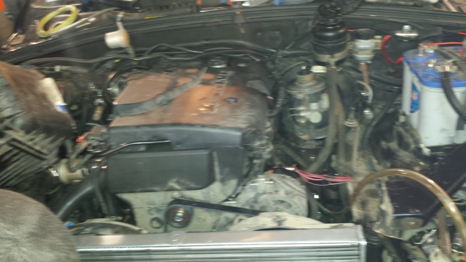

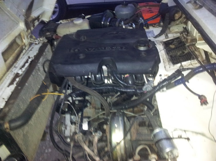

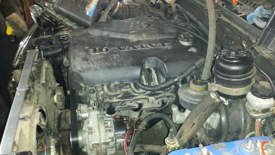

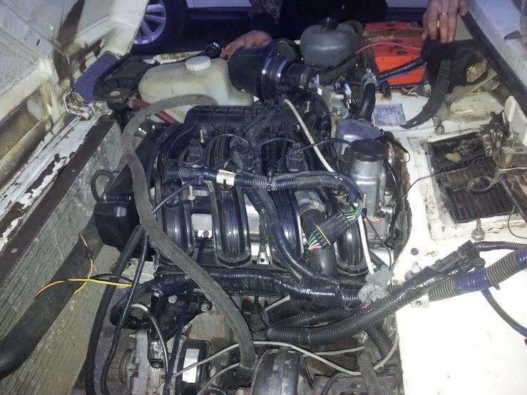

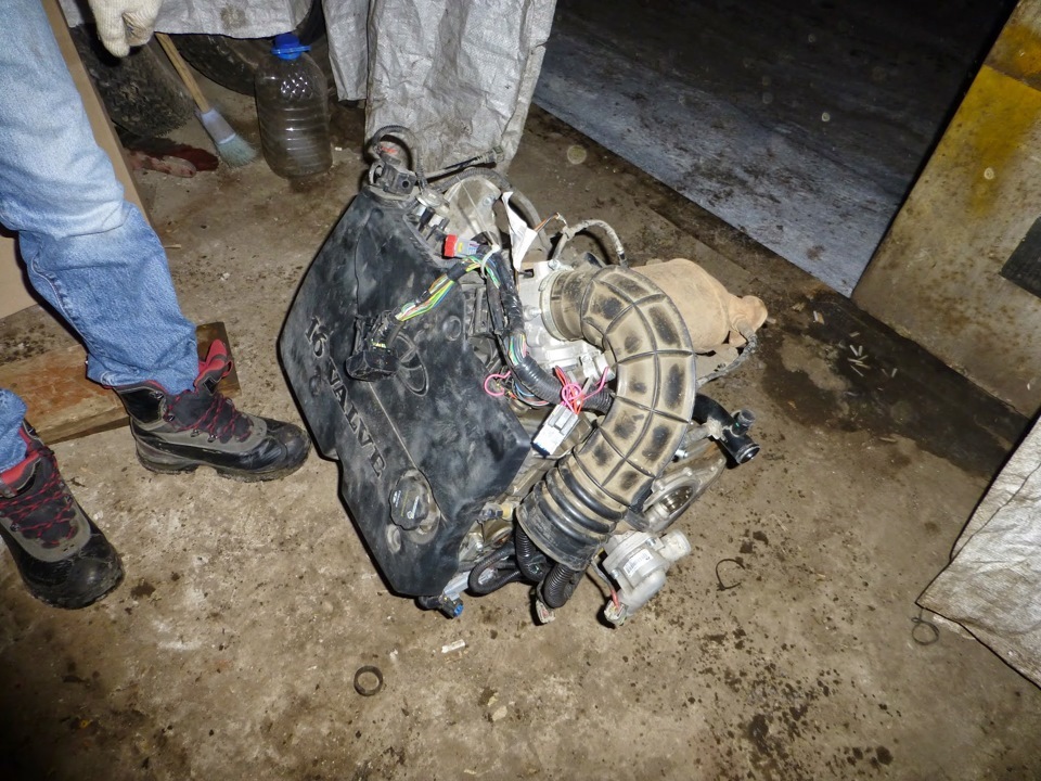

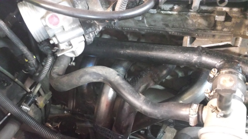

Теперь про свап в шевроле ниву.
Тут концепция поменялась и решил уйти от минусов предыдущего варианта и по большей части это удалось
Также донор приора.двигатель 21126 с егазом. Егаз решили оставить по причине неплохого алгоритма работы особенно на малых дросселях

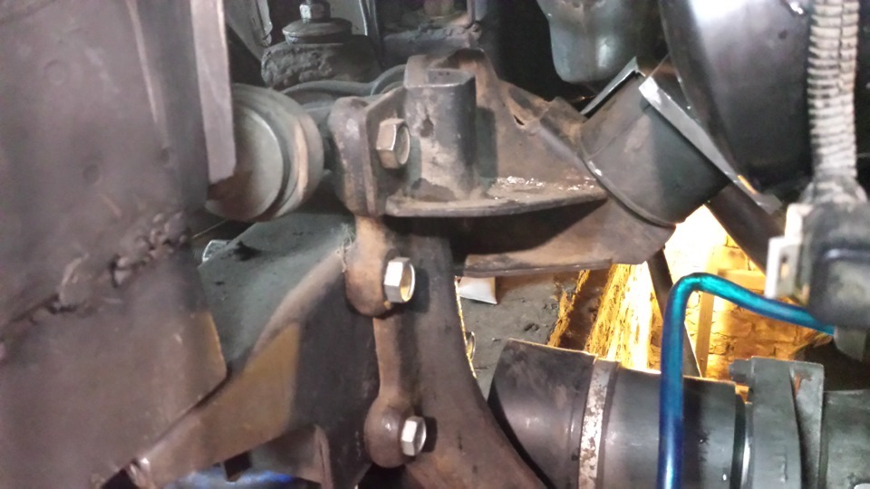

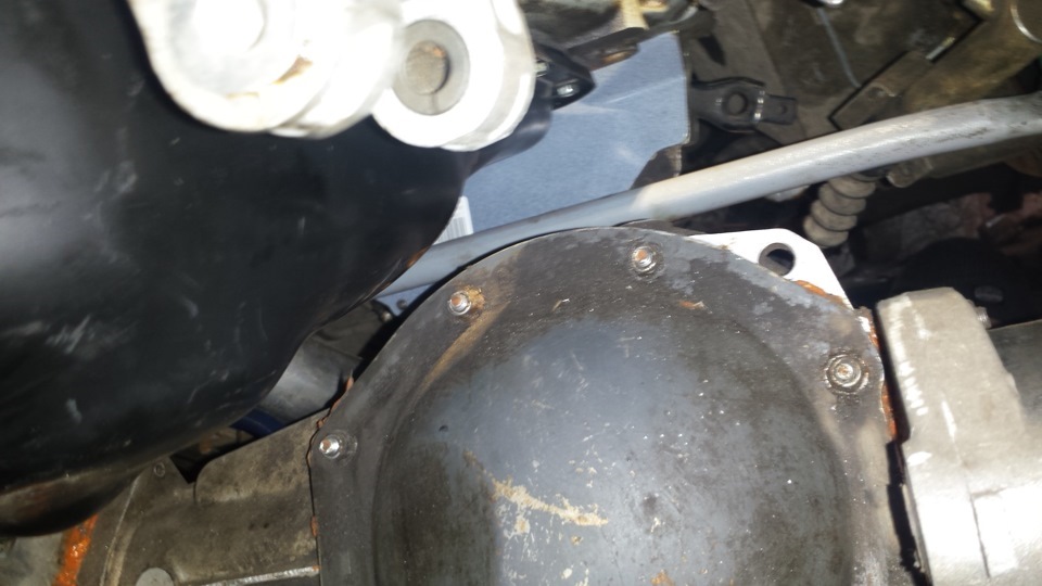

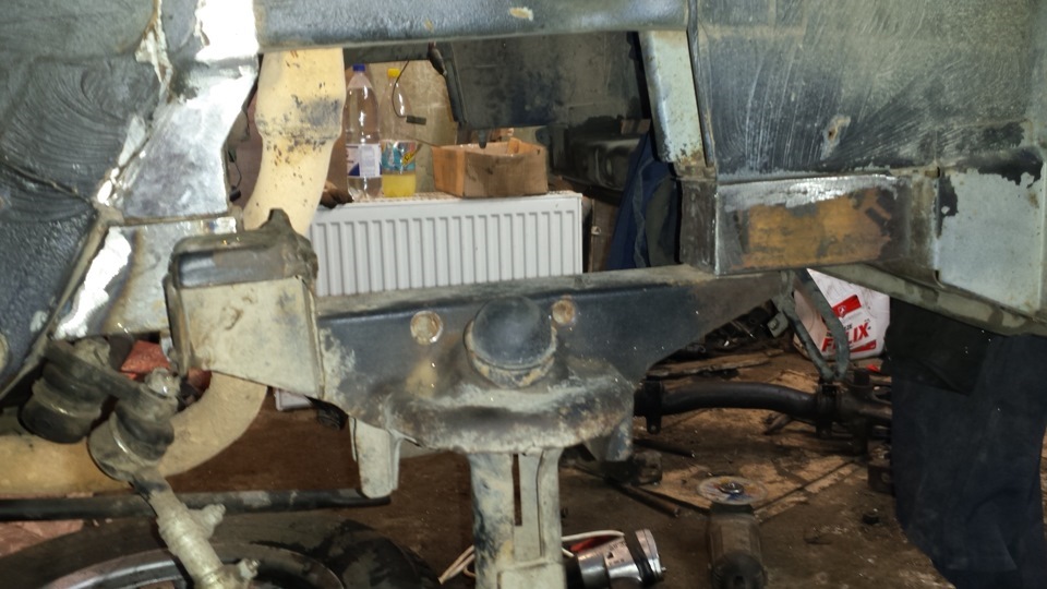

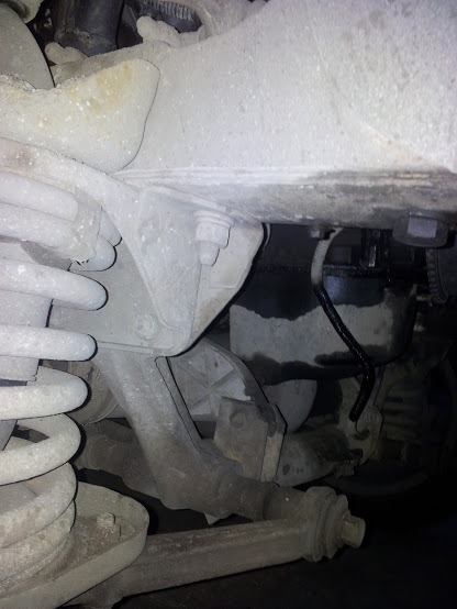

Дабы не кромсать поддон решил банально оторвать балку от лонжеронов на 6 см кубиками
Тем самым обеспечиваем весьма существенный зазор между поддоном и редуктором

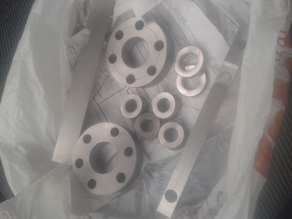

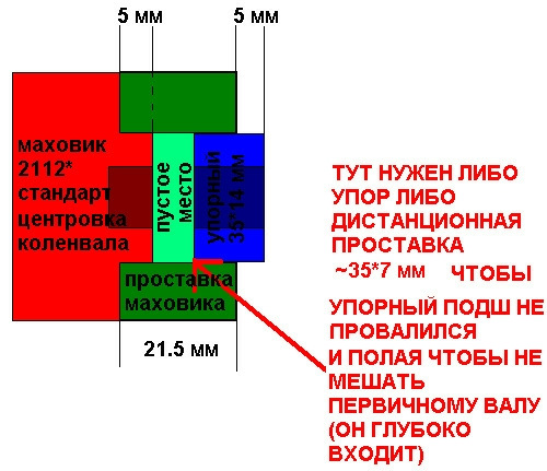

Дабы не разбирать двигатель для проточки колена были изготовлены переходные проставки между блоком и кпп благодаря которым также убили кучу зайцев как то. обеспечили весьма неплохой зазор между моторным щитом и гбц для уставноки полноценного флянца отвода охладайки на дюймовой трубе. Также встало родное шнивское сцепление с маховиком без переделки и соответственно кпп теперь крепится на 4х болтах

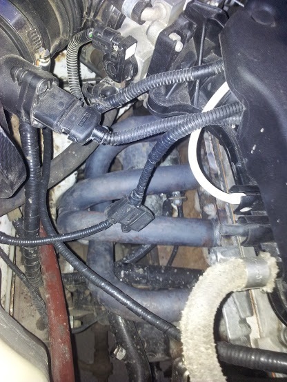

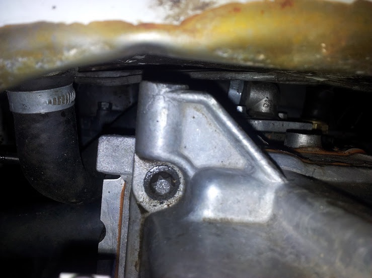

Фланец отвода охлаждайки с гбц сварен из дюймовой трубы и стандартных гибов и расположен параллельно вдоль гбц и идет до передего среза двигателя. Также в отвод врезаны посадки под датчики температуры двигателя.

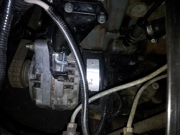

Кронштейны крепления двигателя переделаны из штатных болгаркой и сваркой. Так как двигатель у нас относительно балки ушел вверх на 6 см и вперед на 1.5 см то соответственно и на кронштейны были наварены пластины и на них засверлены новые отверстия со смещением на 1.5 см. увод двигателя вверх обеспечил тупо переносом кронштейнов на балке на верхние отверстия.
Выхлоп как и в предыдущем варианте изготовлен из стингеровской заготовк под классику с приородвигателем но пришлось немного подрезать и подварить.
Педаль егаза встала вместо штатной без излишних проблем.
Кронштейны генератора и гура задействованы от ваз 2112 в комплектации с гуром. единственно пришлось немного подточить его ибо он садится на отверстие крепления двигателя.
Ну и о минусах.
в отличии от первого варианта удалось избежать практически все проблемы.
единственное это возрос обьем сварочных работ но конструктивно все встало более грамотно и задействовано по максимуму штатных деталей.
Также не совсем проработано с ремнем генератора и гура ибо в лужах подсвистывает. но в ближайшее время внедрится натяжной ролик с двигателя 21127 и проблема охвата ремнем шкива генератора и коленвала решится красиво и бюджетно .
ну и на последок чертежи проставки между блоком и колоколом кпп от carmack
На чертеже не указано дистанционное кольцо под упорный подшипник. его толщина 7 мм диаметр 35. отверстие на выбор но не меньше чем посадка первичного вала кпп.

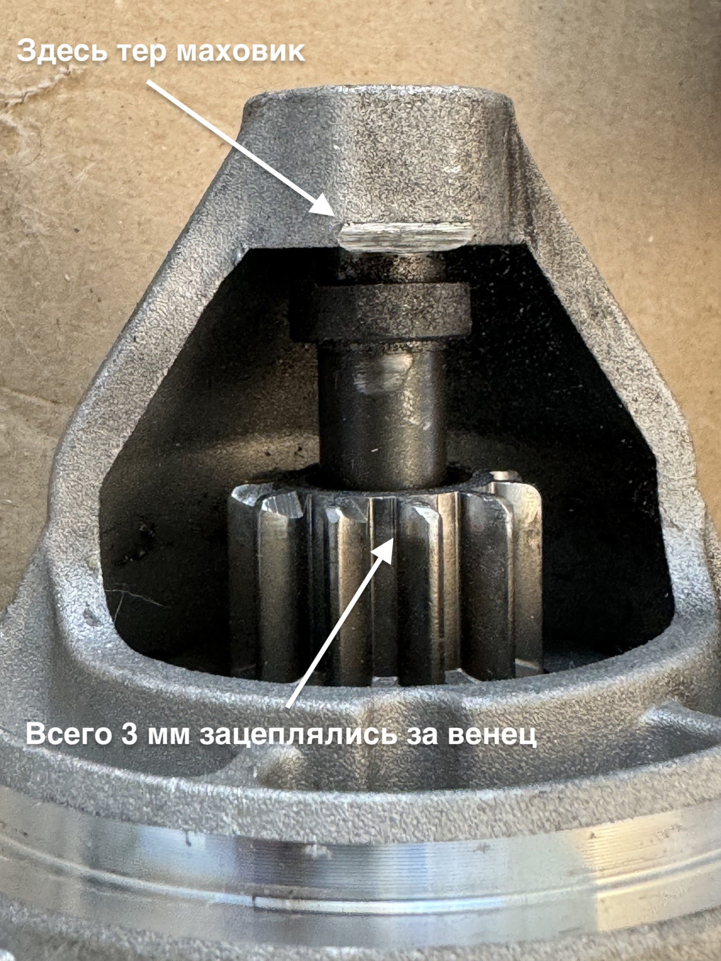

Купил мотор сразу с комплектом переходников, изготовленных, возможно, по этим чертежам, и возникли проблемы со свапом. Стартер сожрал венец буквально за 15-20 запусков. Померил штангенциркулем положение маховика относительно плоскости крепления стартера, и не хватает как раз примерно этих 6мм. Имеет смысл проверять это место перед финальной сборкой.
Такая же проблема. Только на стартере я убрал шайбу которая останавливает вылет шлицов на стартере.
Не знаю как решать. Предложили ехать на рынок и искать такой же стартер просто с вылетом глубже

Но если в проставку сунуть подшипник он же просто провалится там, пока не упрется в колено.
Ну ему и надо в колено упереться
Он упрется и будет торчать на половину ?

Езжу уже 2 год с этой проставкой, все нормально, но никак не дает покоя мне разница между толщиной проставок под болты и толщиной проставки под маховик. Зачем сделана разница 6 мм между ними, есть какое то логическое обьяснение?
6 мм разница вылетов шеснаря и классики
При обычной сборке без проставки, с вариантом где точат коленвал и ставят подшипник, маховик же никуда не сдвигают, напрямик крутят к двигателю. Откуда эти 6 мм берутся и на что они влияют?
Стартер на месте при сдвиге остаётся и маховик сток. При проточке колена перевенцовка маховика и сдвиг стартера нужен . Ну и бонусом блок отодвигается вперёд.место под отвод с ГБЦ появляется
Получается, для установки маховика нужны болты длиннее?
Да. болты шкива грм
распредвала, получается?
Да.45мм. проверь обязательно.бывают под их видом 50 мм продают

А по поводу отрыва балки на 9 см для того чтобы оставить штатный поддон. Я не планирую лифт. Отрыв балки ни на что не повлияет? Извините за нелепые вопросы.
Спасибо
Если не нужен лифт то поддон чутка переварить надо. По месту понятно будет где отрезать.
Касаемо первой части то да. проставки и переходник под охлаждение.
Отрыва балки подразумевает лифт?
Да. Плюс замену сошек на переваренные ибо при отрыве балки рулевое сместится и рулетка в ад превратится
Прошло 3 года, собрано 3 мотора с 15мм центром, так до меня и не доходит о каких 6мм вы говорите…
Trent63
Вот так нагляднее
то есть можно токорю сказать оставить упор посередине, оставив с одной стороны 5мм, и толщина 7мм? и диаметр упора 31 мм?
да
спасибо большое

Цитирую Дабы не разбирать двигатель для проточки колена были изготовлены переходные проставки между блоком и кпп благодаря которым также убили кучу зайцев как то. обеспечили весьма неплохой зазор между моторным щитом и гбц для уставноки полноценного флянца отвода охладайки на дюймовой трубе. <<<<<<<<также встало родное шнивское сцепление с маховиком без переделки >>>>>>>>>и соответственно кпп теперь крепится на 4х болтах
Про свап тут несколько тем поднимал.в какой-то из них детально описывал.даже с фото. сейчас с телефона.искать проблемно
Вызаваревали ? Маховик не чугун?
Нет не чугун
Но вапрос с креплением маховека
Я просто сталкнулся с проблемой из приоровского маховека много веса невыжмеш а вот шнивский в самый рас
Сверлишь новые или растачиваешь штатные. болты ставишь от распредвала 2112 48 мм длинной. длину болтов проверять обязательно ибо в продаже часто левота бывает 50 мм длинной
