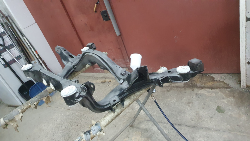

Плотно занялись сборкой EBNY33. За выходные полностью перекинули всю заднюю подвеску, установили увеличенную топливную магистраль, протянули тормозные трубки, установил увеличенный радиатор отопителя. И самое важное — установили механическую часть хайкаса.

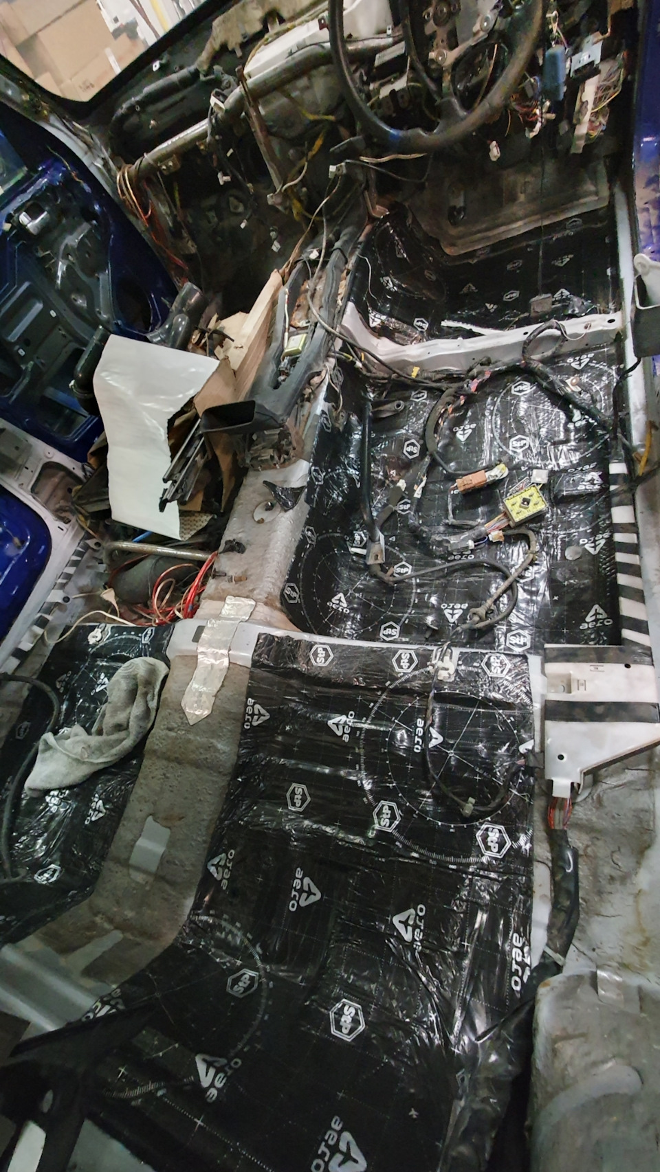

Перед сборкой пропылесосил салон и наклеил вибру.
Накинул ковролин.
И установил радиатор печки. Подгонял пластик долго, муторно, т.к. радиатор толще и выводы у него немного длиннее. Пришлось убрать кран на вход в печку. Если перекрытия заслонкой будет не достаточно для летней эксплуатации, то добавлю внешний кран. Ждем жаркого лета )

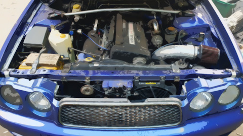

Ну а дальше подкапотная сборка. Протянул проводку, докинул дополнительные пины (питание хайкаса, провода на усилок) Всё запитал в штатный блок предохранителей.

Далее подготовка хайкасного подрамника
Установили спереди фултапы от GNF50
Сборка продолжается.

Радиатор оттуда же, откуда и интеркулеры? Бате респект и приветики)
Не, радик сатовский STDTW13950
