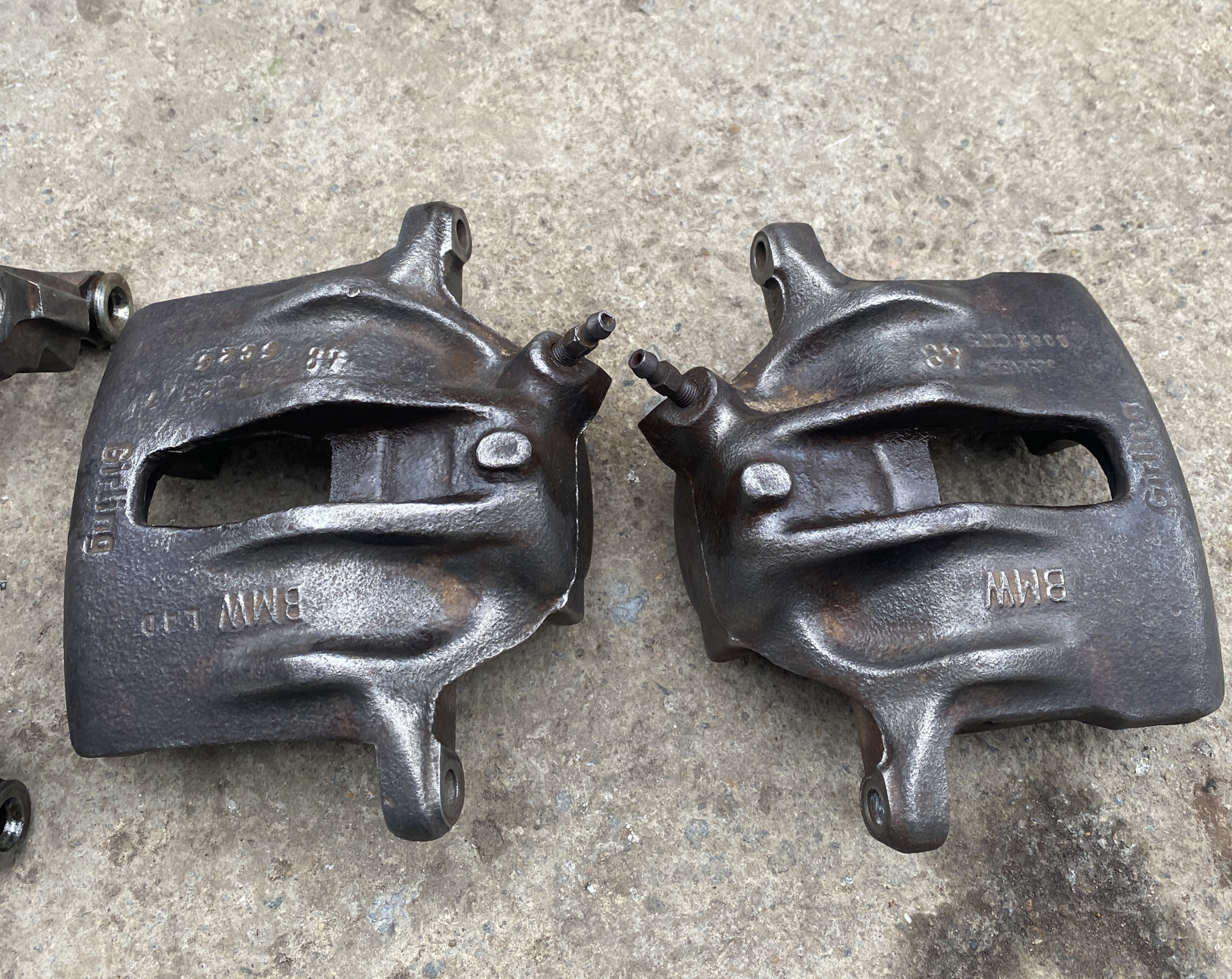

Занялся восстановлением передних суппортов. Снять их с машины особого труда не составило, главное иметь хороший инструмент. Передок у меня уже был разобран, рычаги сняты, поэтому я снял всё вместе со стойкой.
Для начала необходимо открутить тормозные шланги.
Ранее специально для такого мероприятия приобрел себе набор гаечных разрезных ключей для откручивания тормозных шлангов и ключ для откручивания тормозных трубок. Много усилий и тормозные шланги откручены, гайки не повреждены.
Открутить суппорта от кулака труда тоже не составило, вороток длиной 60 см в этом мне хорошо помог. Единственное колодки приржавели к тормозному диску и поэтому пришлось немного молотком постучать для снятия суппорта.
Далее с помощью компрессора я выдавил поршень тормозного суппорта и получил такой результат.
Состояние не самое худшее, из которых я видел на Драйве. Кажется их до меня обслуживали, даже на одном из них была краска.
Очищать от ржавчины я панирую с использованием лимонной кислоты. Читал на Драйве, что с использованием раствора воды и лимонной кислоты можно очистить метал от ржавчины. Один вариант оставить на сутки в растворе, второй вариант кипятить в этом растворе. С вариантом я пока не определился, но в следующем посте расскажу.
Предварительно очистил всё прямошлифовальной машинкой с корщеткой.

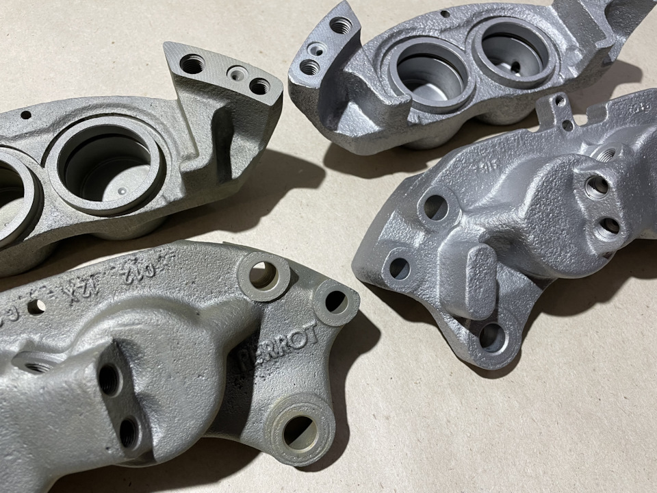

Проще отдать на очистку аквабластом. Выйдет быстрее, качественнее в разы и менее затратно по ресурсам.
В Сочи аквабластинг был, а сейчас не могу найти, что-то ни кто этим не занимается. Я отдавал на аквабласт другие суппорта ранее. Что касается ресурса, то по стоимости за два суппорта я тогда отдал 3,5 тыс.руб., отвезти-привезти 1 час времени.
Сейчас я потратил две корщетки общей стоимостью 300 руб. и 1 час времени на очистку. Осталось только лимонную кислоту купить). Дешевле получится, это 100%. По качеству как раз сравним. После аквабластинга суппорта забрал с небольшим налетом ржи

Да что вы говорите?) Поспорим, что не будет;)
мастер, кто делал очистку аквабластом, так и сказал, что чистим же водой, вот и ржа сразу появляется. Способ один видимо, сразу после чистки покрывать грунтом
Ваш мастер не имеет должной квалификации и нужного оборудования для правильной работы с черными металлами. У нас сейчас через одного народ накупил оборудования дешевого и возомнил себя мастером, а по факту… Ну вы поняли.
Вот на фото слева почищено так, как чистили вам, а справа я почистил так, как делаю это повседневно. Чугун не ржавеет сразу после того, как его достали из камеры, а может храниться на открытом воздухе до проведения следующей операции по нанесению защитного покрытия.
На счет квалификация я думаю так и есть. Он не специализируется на аквабластинге, просто на СТО поставили это оборудование и видимо, как доп заработок это у них. Как я понял теперь они этим не занимаются. Разница действительно очевидна. Ну посмотрим, как с этим справится лимонная кислота)
Да у нас даже те, кто специализируется именно на очистке тоже не имеют должного навыка и делают абы как… Не претендую на звание профи, но разницу вам показать смог не на словах, как говорится) Пойду поработаю😁

На этом фото более наглядно видна разница.
Получается левые не дочищены?
Почему? Дочищены, но почищены в камере, без использования пассивирующей присадки, которая не даёт в дальнейшем металлу окисляться, а правые почищены с присадкой, соответственно.
