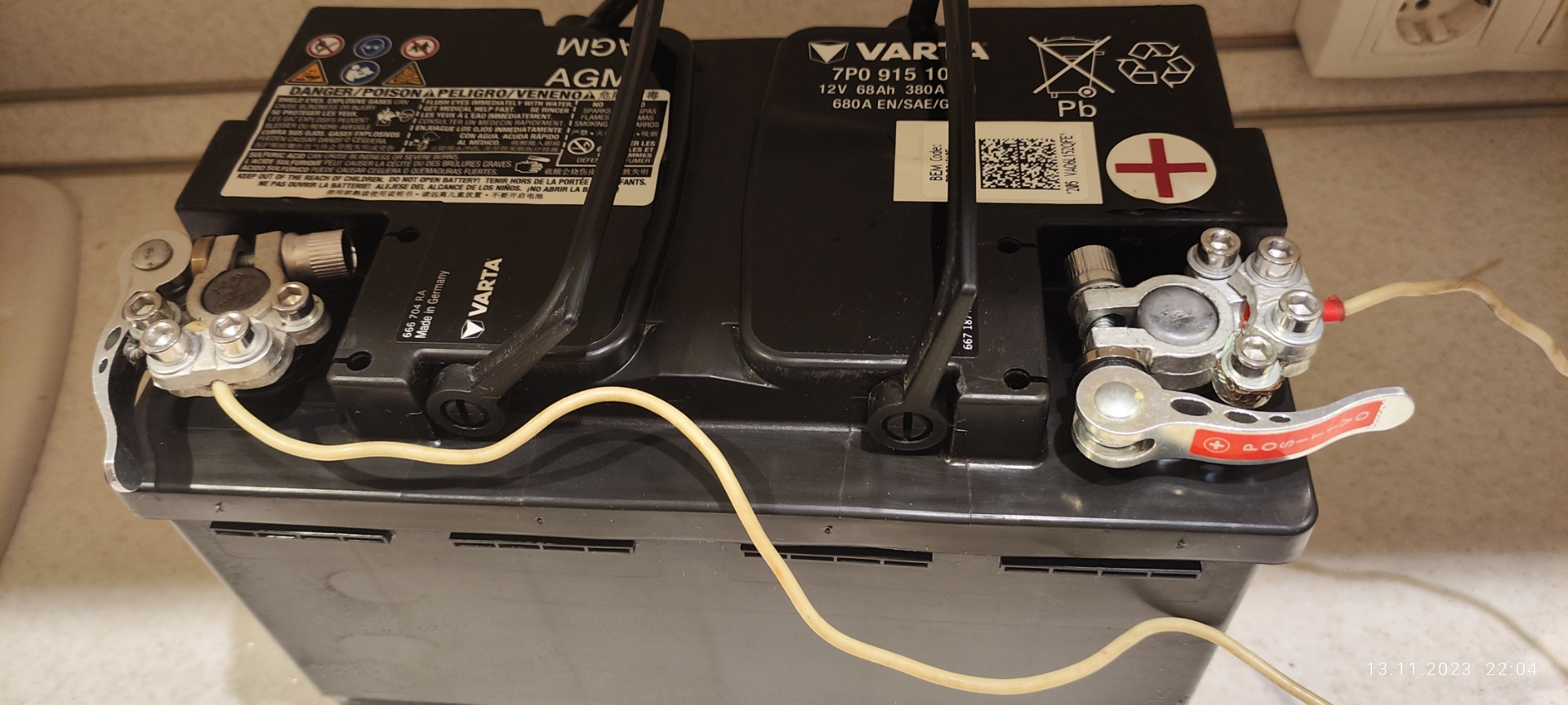

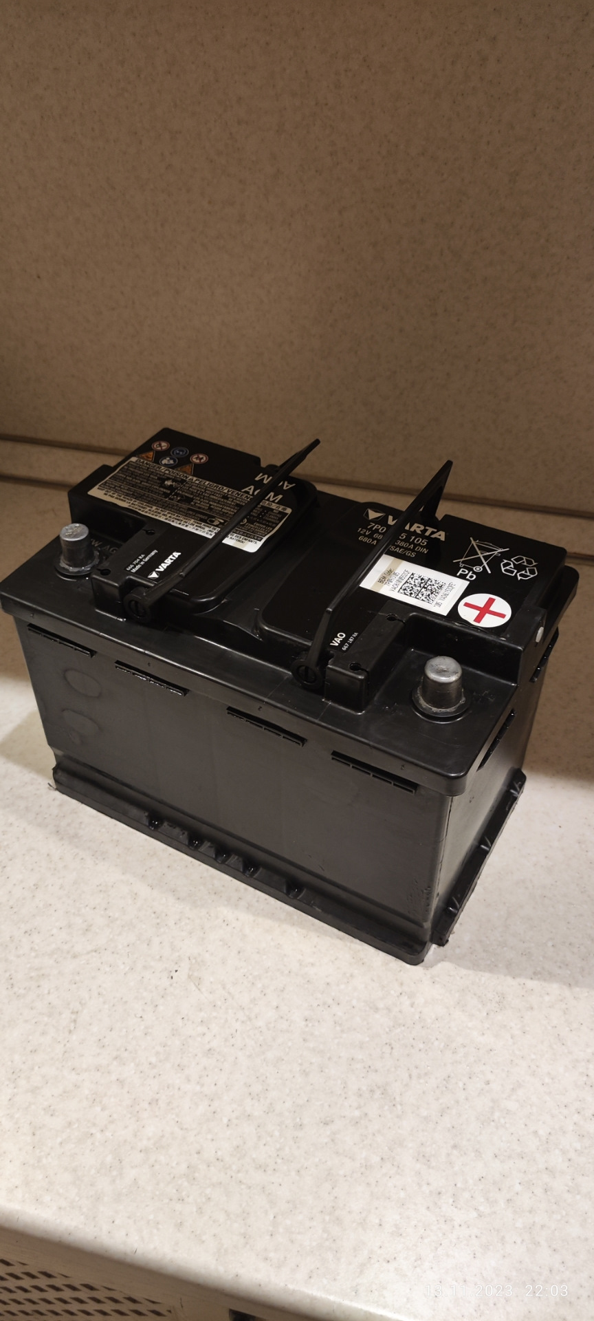

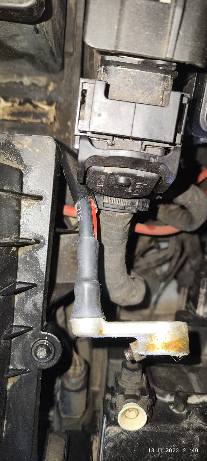

Решил начать с обслуживания аккумулятора.
Предыдущих владелец уверен этого не делал, а мне хочется)))
Приятно удивил, какой стоит аккумулятор. Varta (AGM). Есть свои особенности зарядки.

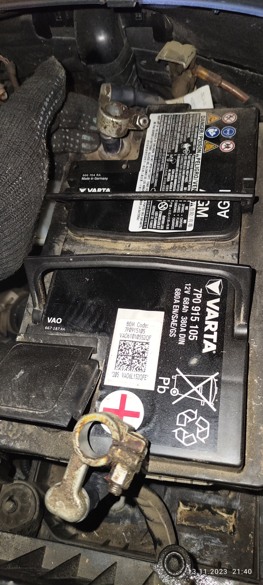

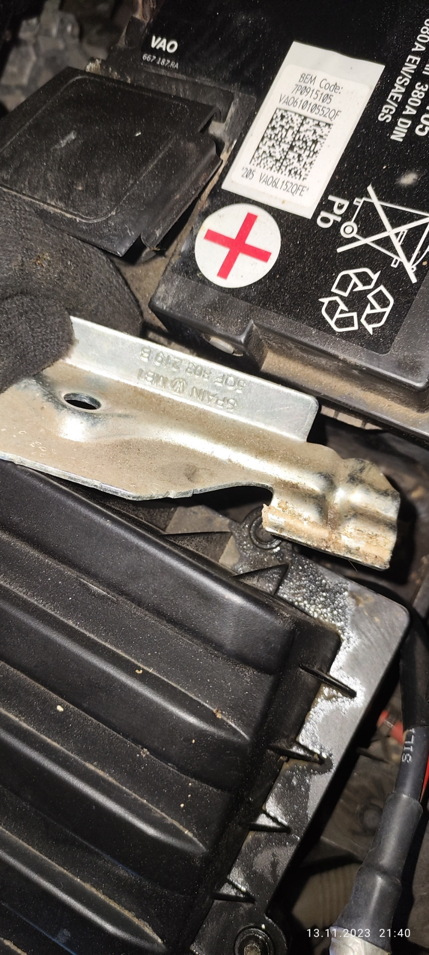

Демонтаж приятно удивил лёгкостью.
Клеммы ключ на 10.
И снял планку, ключ на 13, вынул планку.
И достаточно просто вынул.
На кодиаке (дизель) это несколько сложнее, т.к. место меньше в шкоде выделено для аккумулятора.
Далее чистим.

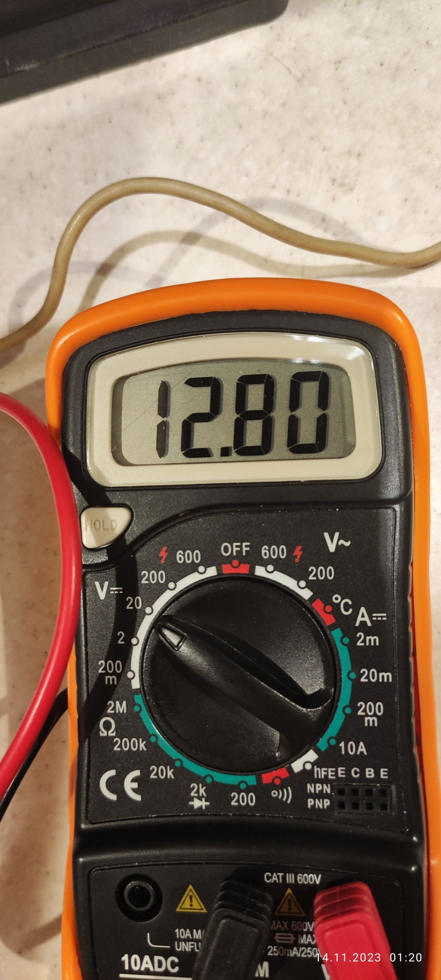

Померил напряжение
Ставим на зарядку.
Обслуживание завершил)).
Завтра на место установлю…

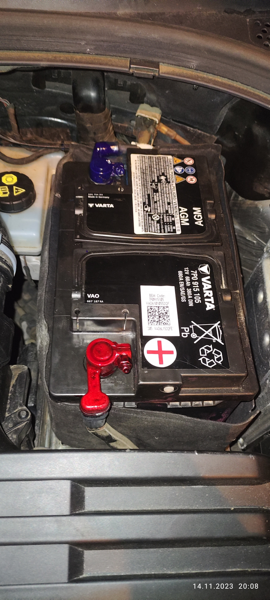

Дописал.
Установил, клеммы покрыл специальным лаком.

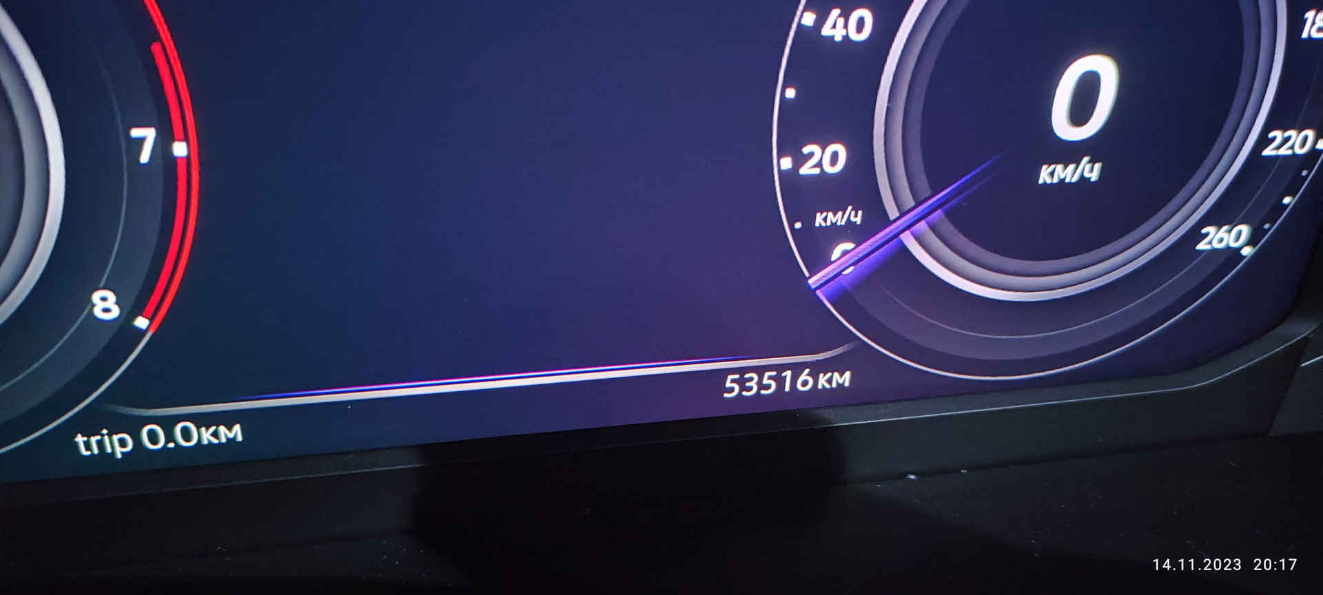

Ну и конечно, что бы скинуть "гирлянду ошибок кручу руль лево право по 3-4 раза.
Выключаю и запускаю авто и ошибки все ушли. 👍

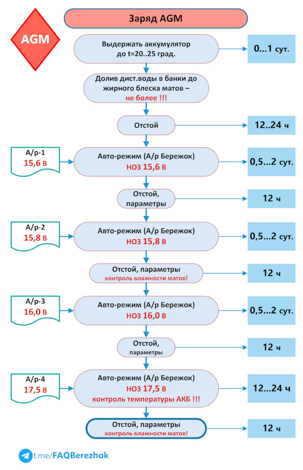

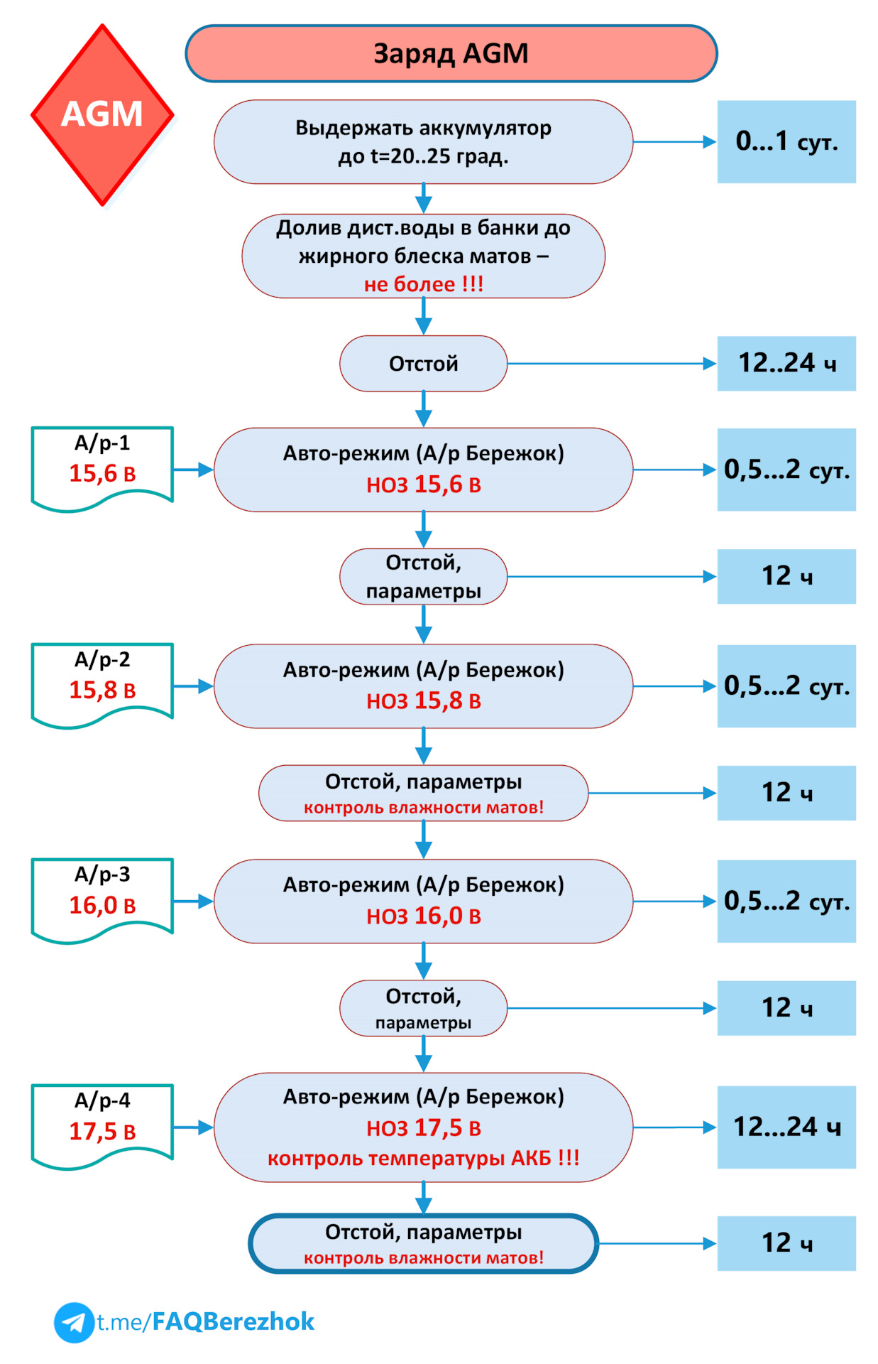

Вкратце инструкция по уходу за AGM батарей:
— Перезарядка требуется при достижении напряжения на клемах АКБ 12.2 В
— ИСПОЛЬЗОВАТЬ ЗУ ТОЛЬКО СО СТАБИЛИЗАЦИЕЙ ПО ВЫХОДНОМУ НАПРЯЖЕНИЮ, С ОГРАНИЧЕНИЕМ НАПРЯЖЕНИЯ В БУФФЕРНОМ РЕЖИМЕ НЕ БОЛЕЕ 13.8 В
— Максимально допустимое напряжение заряда 14.8 В (при комнатной Т)
— рекомендуемый ток заряда — 0.1С
— батарея не должна нагреваться выше 45 градусов
— полный заряд достигается после 24 часов зарядки
— раз в полгода рекомендуется полная зарядка

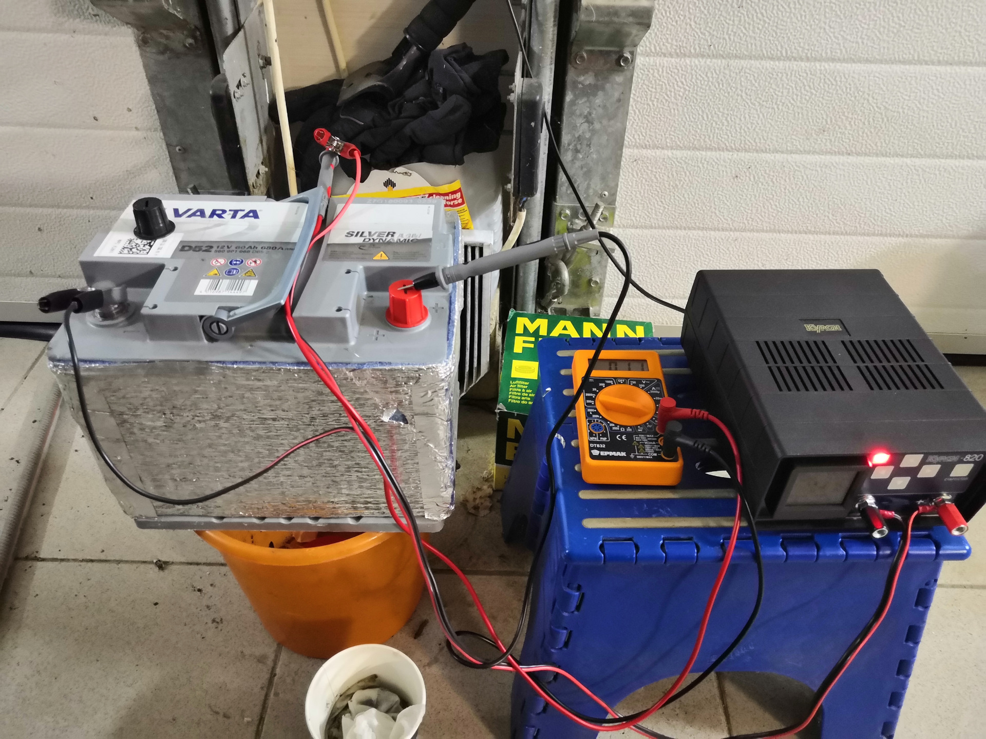

И по времени сколько до заряжает зарядное устройство?
Дак токи то не большие, 65 *0.1=6.5 Ампера. Выдерживает. По времени, пока не выключишь)
Вообщем, хочешь зарядить, нормальный зарядник, четкую инструкцию и в ручную регулируй
Ставишь ток, напряжение по инструкции. И ждёшь нужное время. Сначала зарядка упрется в ток, потом в напряжение и готово.
При необходимости можно и не снимать клеммы, и так зарядится, лишь бы зарядник правильный, нужные режимы, условия, и время. Подготовленной воды можно долить, но тогда точно снимать, куча возни за результат.

Проверка после второго этапа зарядки. Маты должны влажно блестеть- доливать нужно по 10-15мм в каждую банку этапами и смотреть. Пока пройдетесь по кругу, будет видно, нужно ли ещё добавить. И ни в коем случае не доливайте воду в разряженный аккумулятор(легко перелить), т. к. при разряде вода уходит и маты выглядят сухими.
10-15 мм в банке аккума или в шприце? Или 10-15 мл?
Укладывать на бок аккум после доливки надо?
По 10-15 со шприца. В банку сухого может и 50мл легко поместиться(были такие запущенные экземпляры, но сразу так много доливать нельзя!). Я не укладываю, просто не спешу и даю отстояться пару часов. При зарядке тоже не переворачиваю(считаю, что расслоение электролита в agm акб незначительно), а на третьем этапе(при 16,2-16,5) банки шелестят, значит электролит успешно перемешается

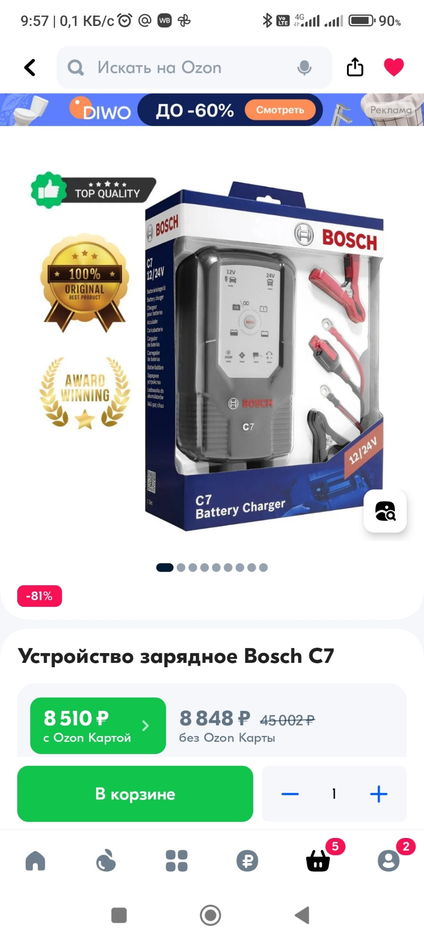

Благодаря вот такой приблуде за последние 10 лет на семейных авто не заменено ни одного аккумулятора. Заряжаем при каждом удобном случае.
да только в свое время вы ее брали за 5 тыс или меньше, а сейчас она 15 стоит вроде как.
Бош тоже неплохая покупка. Но вот снимать каждый раз аккум затея не самая лучшая. Если конечно нет гаража или дачи).

бош допотопный за дорого. Хорошо хоть не с5
Тут говорят можно взять за 3тр такого же уровня как стек. Но примера не приводят…Не поможете?)

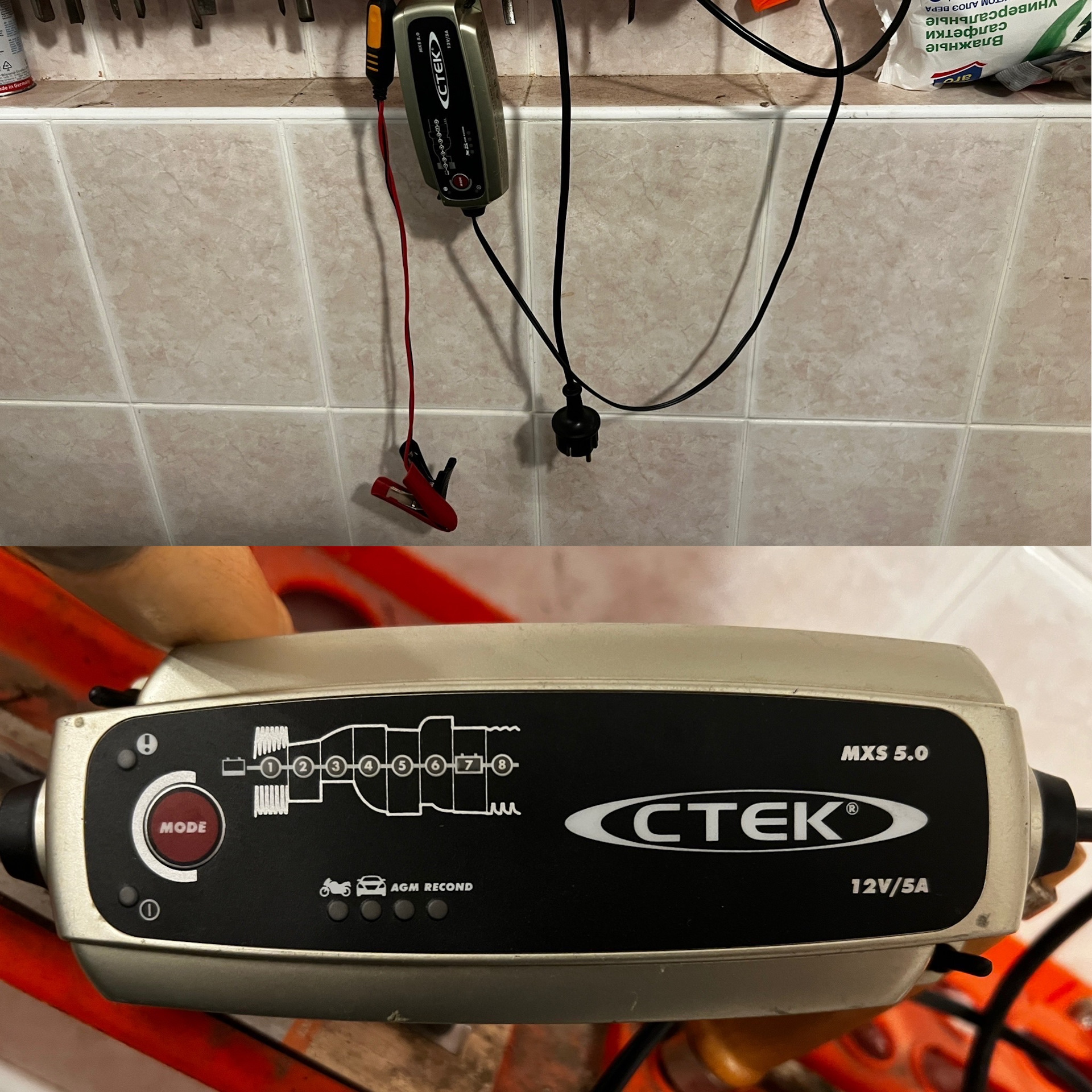

Пользую кулоном 820 (накатил на зарядник последнюю прошивку) все работает. Нравится гибкая настройка параметров в целом не плохой зарядник
В целом офигенный для обычного пользователя.
56784660
Отличный зарядник тоже прикупил 820

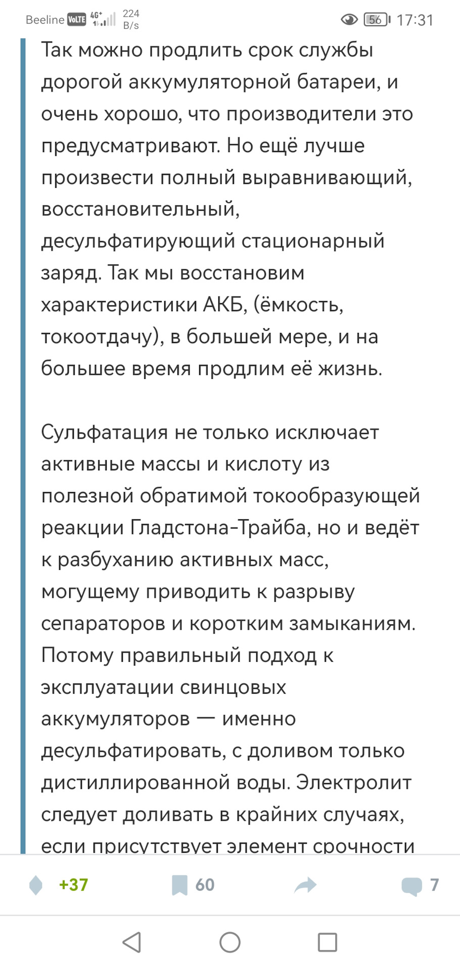

Нужно долить воды с 10мл электролита смесь. У меня за 5 лет 600мл воды выкипело, я добавил на полностью заряженном, потом разрядил его, потом полностью зарядил малым током, сразу сопротивление упало в 2 раза, и ёмкость стала 410 из 380
Через 5 лет и долью))
С учетом того, что за год, из каждой банки, выкипает 10-15 мл воды (для agm это убийственно), у бошей 7 болезнь ухода в мир иной процев, да и заряжают они только до 80%, в лучшем случае- удачи )))

Вот и первая ошибка, на счет 14,7.
А вот малые токи заряда- приветствую.

Это зарядка более "простым" зарядным устройством "бережок v1"
Готовы столько времени потратить?
Чтоб заряжать "кулоном 820" нужно не мало изучить, чтоб понимать что делаете. Тк шаблонный подход, может привести к печальным последствиям.
это про восстановление аккумулятора глубокой разрядки видимо. ))
интересно посмотреть на машине он катается у многих без доп зарядки и обслуживания (там видимо мозгами машины это все выдерживается) так ?
Нет, это заряд НЕ старого AGMа
Это табличка как месяц заряжать АКБ?🤣
С учетом того, что ПРАВИЛЬНОЕ обслуживание занимает не менее недели…
Хотя людям, далеким от этого- смешно

Не, ковырять не буду. За Кулон 820 посмотрю. Благодарю

Впредь планируется заряжать акб ежедневно, как телефон?
Для чего покупать зарадное устройство без малого за 9 тыщ, если акб обслуживается за 300-500р в конторе и можно ездить еще сто зим.
Жизненный опыт показывает, зарядник нужен.

Зарядное брал на алиэкспресс, для agm тоже подходит. Претензий пока нет.
Претензии обычно появляются в морозы.
Поездим узнаем ))
Просто мерить вольтаж — это полная профанация. Состояние может показать только нагрузочная вилка.
А для чего мерить нагрузочной вилкой. Претензий к ниму же нет. Не чешите там, где у вас не чешется. ))
Вот не подзаряжать аккумулятор — это ерунда какая то получится в итоге
Ну с таким пониманием теории впереди ждет много открытий.
