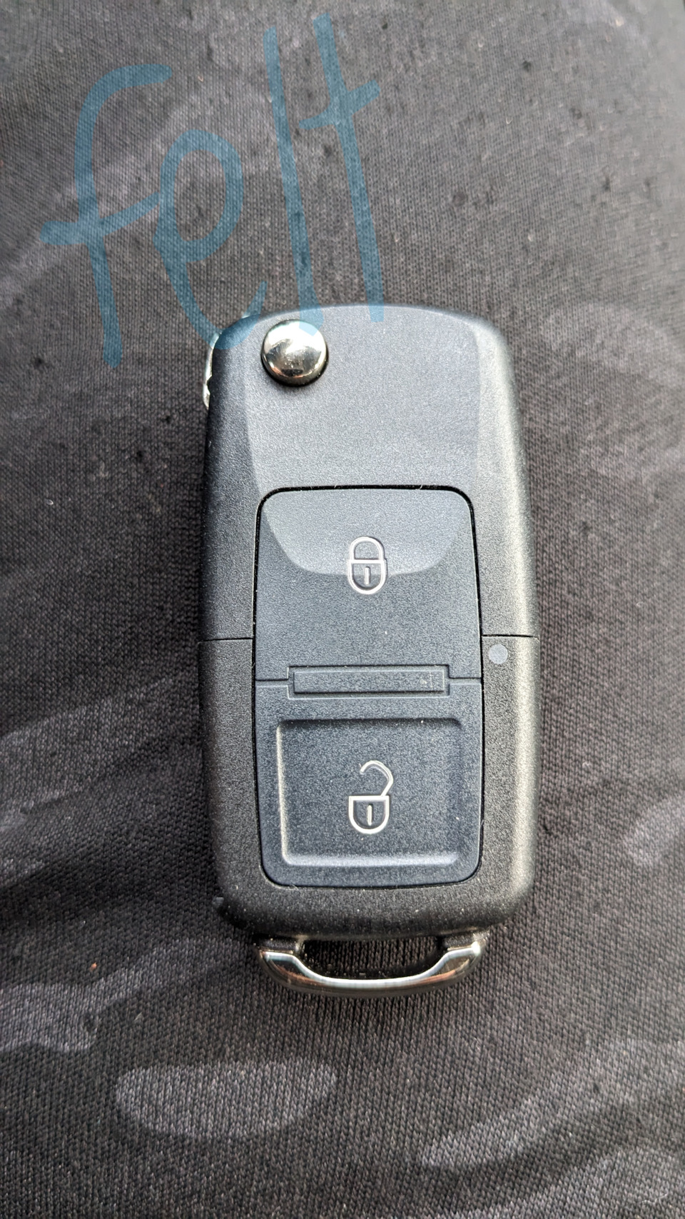

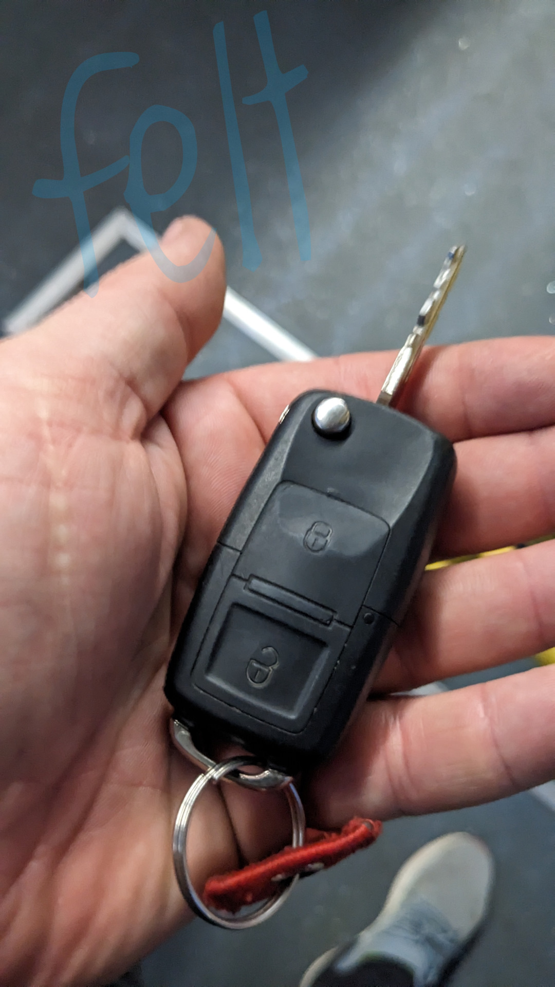

Хотел заменить батарейку в ключе, но какая она там не помню.
Решил разобрать, и посмотреть.
Отвёртки под рукой не оказалось и я аккуратно шевеля две половинки ключа развел их в стороны.
Раньше я так не делал, но получилось все довольно таки неплохо. И зачем мне эта отвёртка, подумал я.

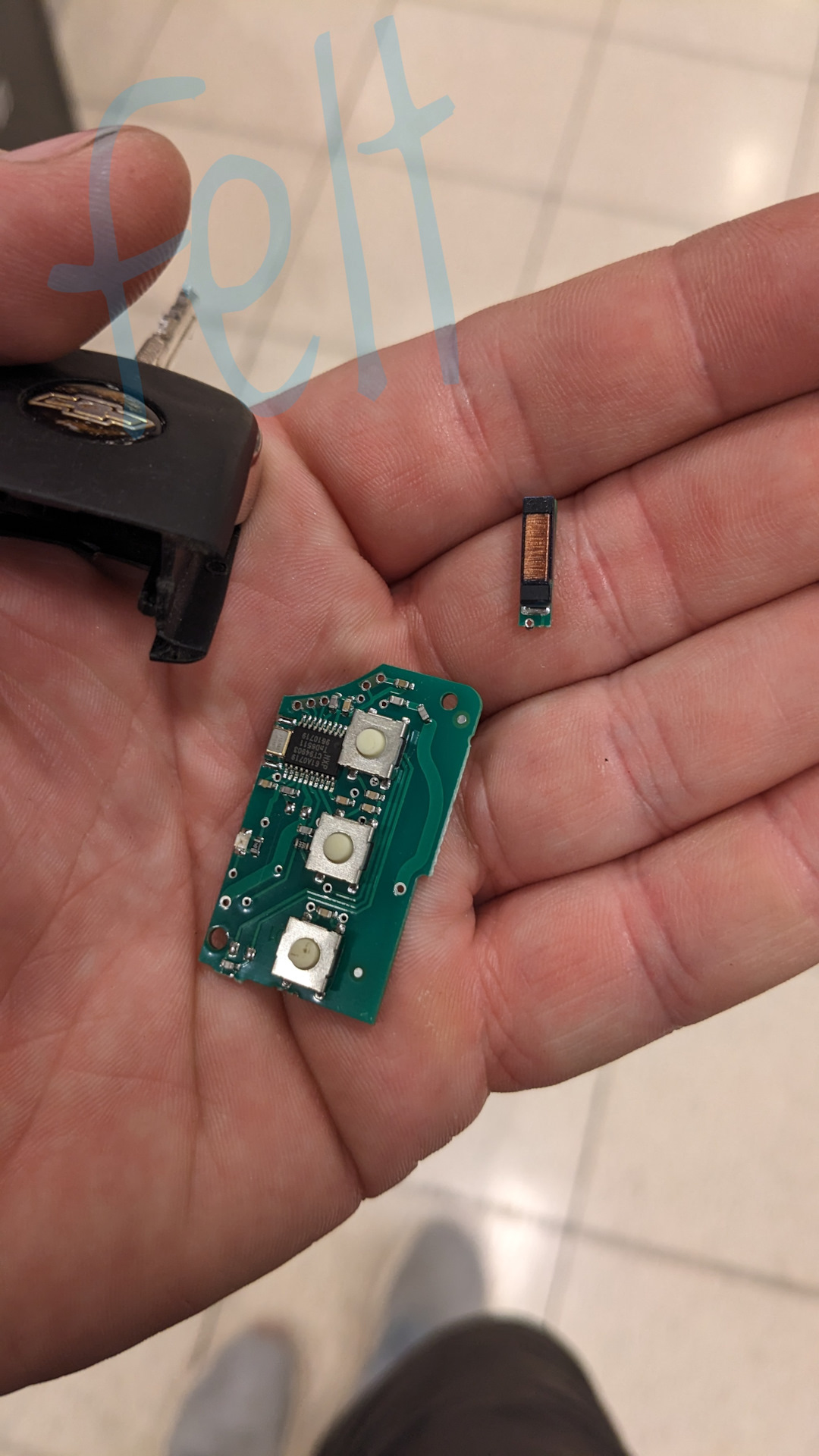

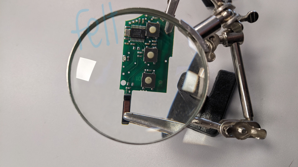

Но чуть позже, я заметил что антенна отделилась от платы и они перестали быть одним целым.
Данный факт меня очень напряг и я пошел к авто, чтобы проверить работоспособность ключа.
Ключ и без антенны открывал и закрывал автомобиль, меня это устроило. Ведь это всего лишь антенна.
Но вот когда пришло время ехать домой. При повороте ключа мотор крутит, но не схватывает. И видимо антенна не просто антена, а ещё и чип.
Домой я ехал на Автобусе, с двумя пересадками.

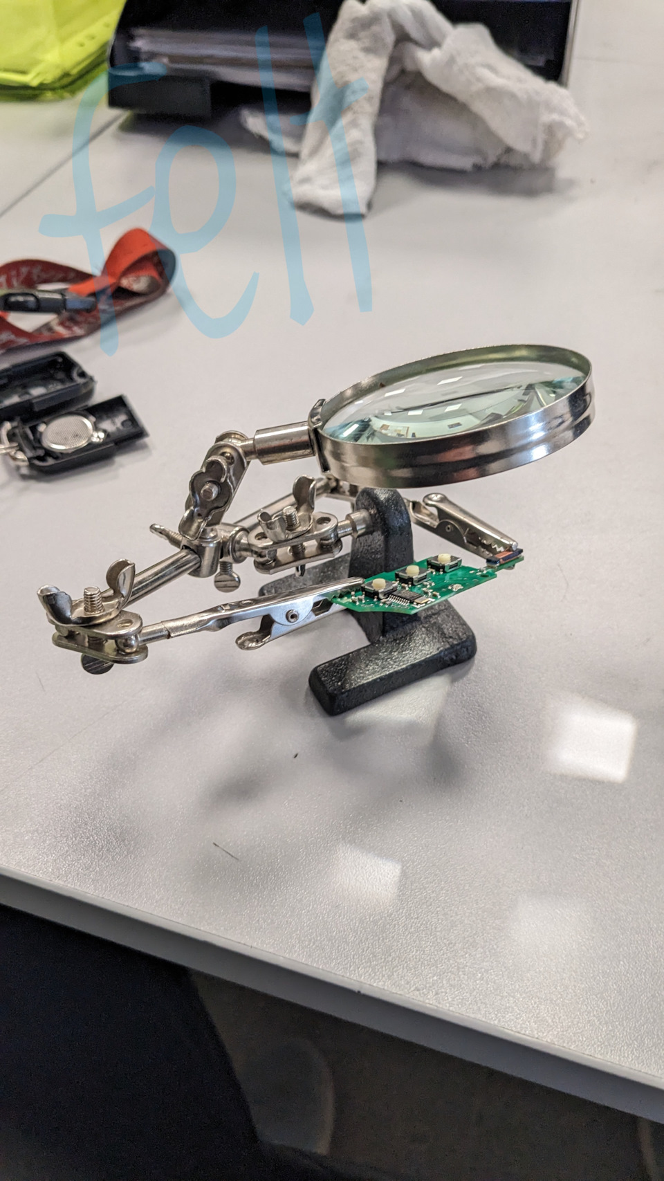

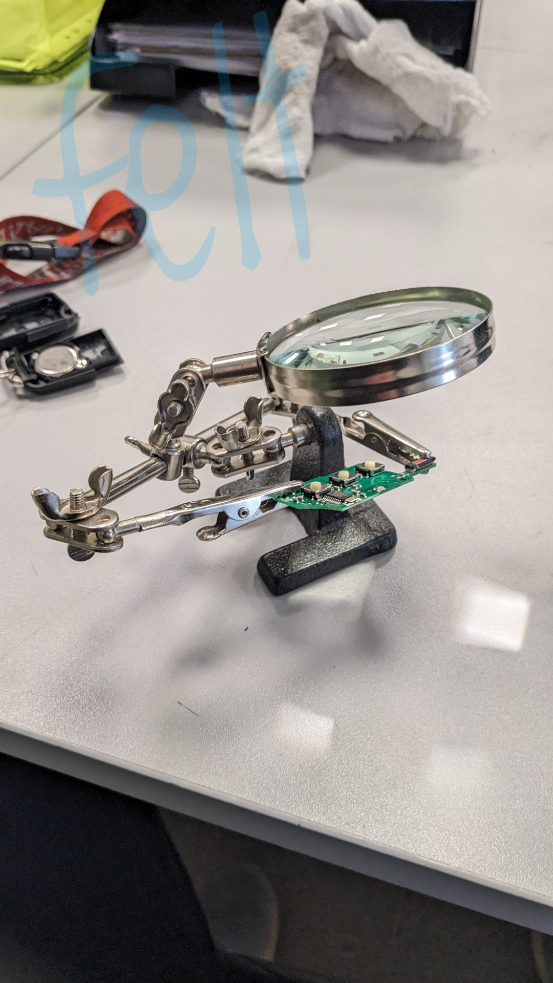

Но предварительно, я пытался отремонтировать ключ.
Хотел припаять антенну …
Естественно, ничего не вышло.
Очень мелкие дорожки, я с такими дело ещё не имел.

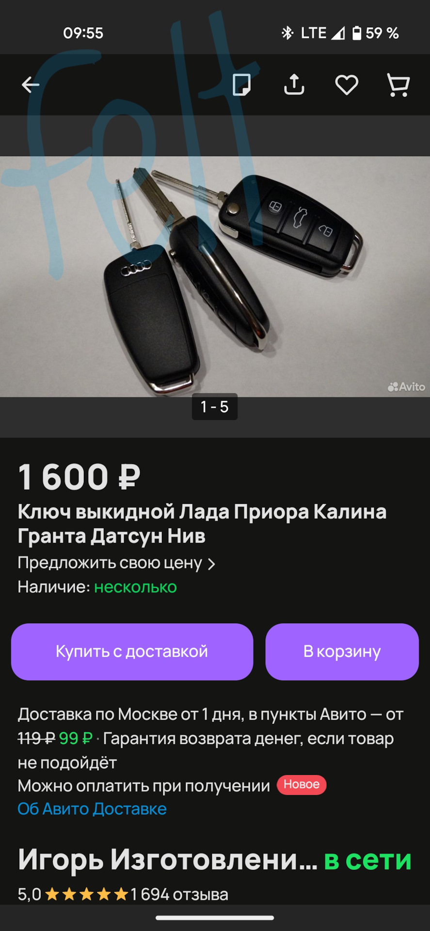

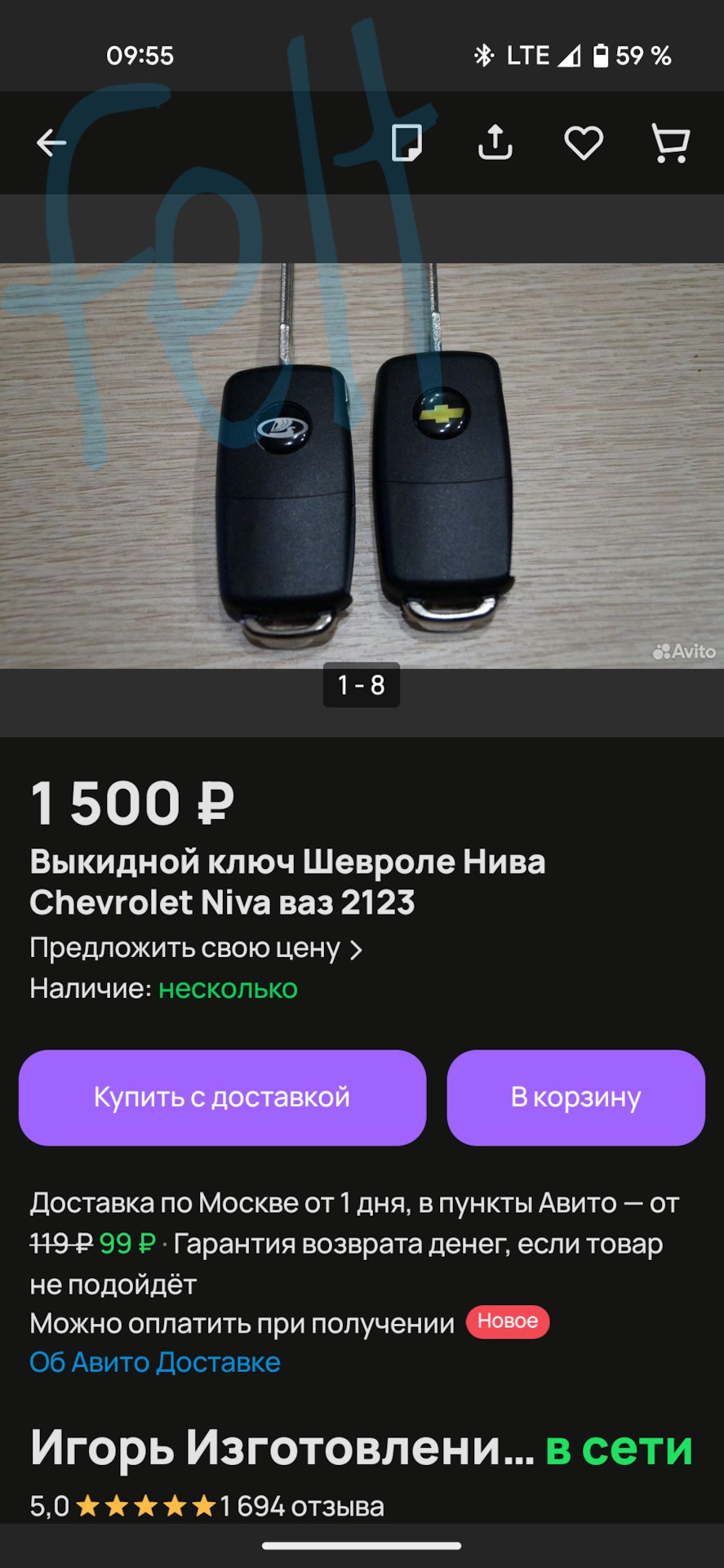

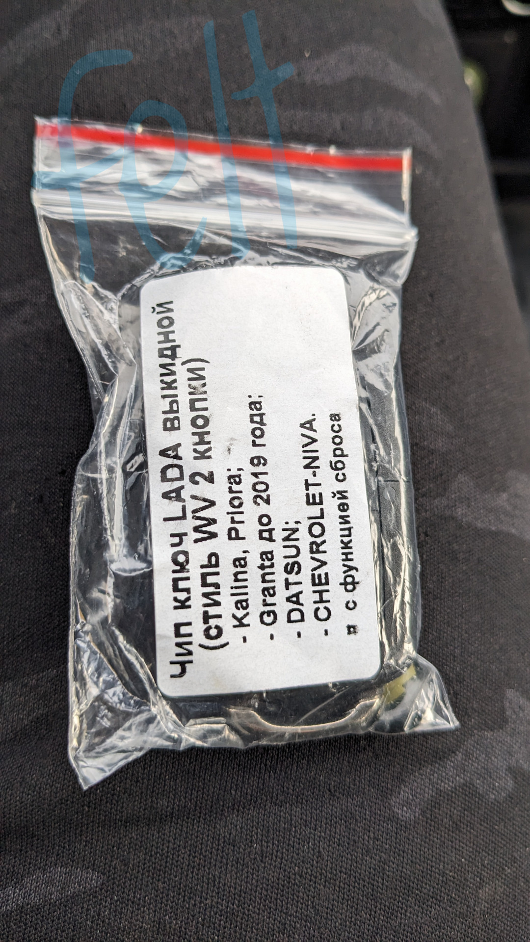

Пока ехал домой, решил посмотреть ассортимент предложенный на Авито и в интернете.
По хорошему, заменить плату и радоваться жизни.
В худшем варианте, купить новый корпус ключа, заточить лезвие и прописать в иммобилайзер.
Цена на корпус ключа с платой и заточкой — от 2000 до 3000р, а если покупать где нибудь в ларьке, то и все 5000!
Обратился к продавцу на Авито, у которого уже покупал ключи ранее.
Хотел взять Ауди ключ, но он только с тремя кнопками и немного дороже.
Тогда остановился на таком же ключе как у меня, говорят они самые живучие.

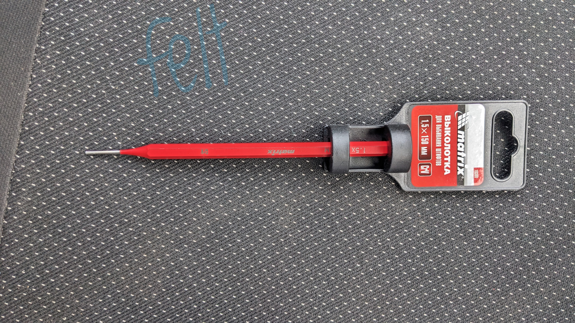

Не стал затачивать ключ, а решил просто переставить жало. Там все просто, нужно только шпонку выдавить и жало в руках. Для этого хорошо подходит выколотка 1.5мм.
Но из нового ключа жало не вышло и поэтому пришлось ограничиться переставлением платы в старый корпус.
Прописывание ключа в блок, для меня это всегда испытание. Но я справился.
По вопросу прописки ключей я уже делал запись и видимо не зря.
Новый рабочий ключ зажигания. Обучение ключа зажигания 212

Индукционная катушка приёмник. Там её припаять — делов на 10 минут с разогреванием паяльной станции и употреблением в промежутке чая. Плата по виду- классическая китайская, но другого и не ожидать. Занимаюсь ключами уже года четыре- скажу прямо. Вы такой крюк сделали для решения вопроса, что не позавидовать никому. А всего то надо было обратиться к спецу частнику по ключам и вопрос был бы исчерпан тут же!

Наличие нужного инструмента — 70% успеха! А то и больше))
Отвёрток у меня, хоть отбавляй)
Это транспондер от иммобилайзера
