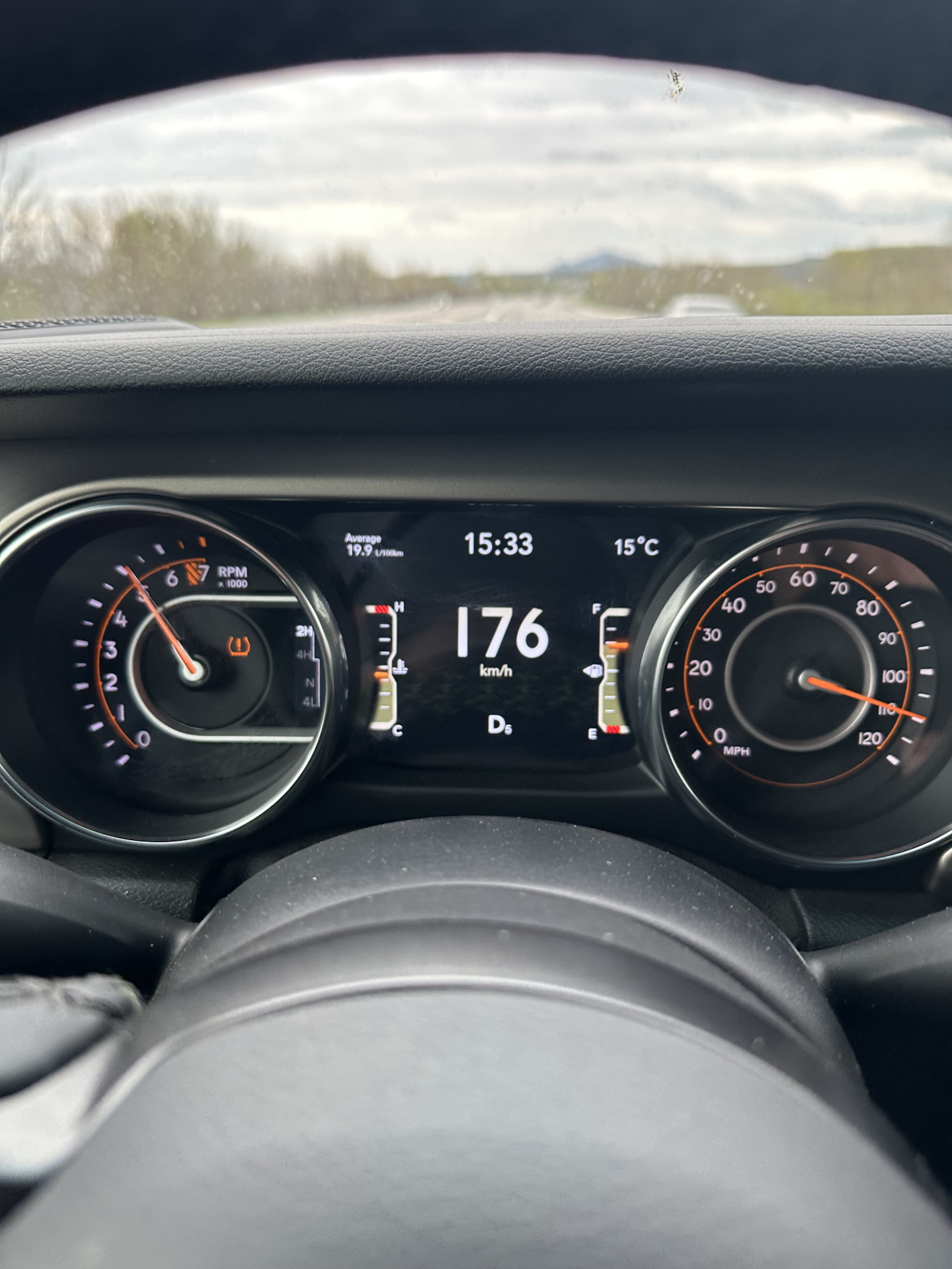

Первый раз выкатился за город на трассу, только тапочку надавил, качусь радуюсь запасу мощности, тут раз машина носом клюет, хм, сново газ тыц, а нет, не едет, все, 159 лимит. Честно, я думал ограничитель стоит на 180, а оказывается на 100,5 миль в час. Вот так облом, чувствуется ведь запас и мощь еще, у меня коротыш двухлитровый 180+ ездил, а это что ха дела вообще. При этом чувствую что даже не 160 это, глянул на навигатор, и правда, 145 всего, колеса то 31е вместо 35. В общем, натыкался я так по трассе за полчаса, ни обогнать толком, ни ускориться, жесть. Полез читать покупать программаторы, оказывается нет пока таких, только Diablosport с заменой PCM. Затосковал.
Как вариант, купить программатор диаметра колес, как минимум выставить факт, чтобы хотя бы 160 ехал, как максимум прописать 28е типа, чтобы при 160 лимита было 170-175 по факту, уже можно жить. Дорогие они только теперь, программаторы эти(.

Странно, что коротыш ездил 180+. На всех рубиках стоит ограничение в 160, на сахарах – 180.
165 лично на Рубике ездил
Это по спидометру, по GPS будет плюс минус 159-160. Как раз таки примерно на эту цифру и лимитер ставят.
Я свою сахару до 185 по спидометру разгонял, по GPS было как раз таки 179-180. Но ограничитель стоял, т.к. после достижения предельной скорости обороты двигателя упорно не хотели подниматься

Не странно. На Рубике МТ штатная резина. Она с индексом Q. На Спорте и Сахаре шоссейная резина с более высоким индексом скорости. Кроме того, у Рубика главные пары ниже.
Так коротыш у ТС'a ведь тоже был рубик, поэтому и странно, что у него он ехал 180+

А почему передача 7? Интересно
тапку давил видимо, на 8й, обороты на этой скорости чуть выше 2к
