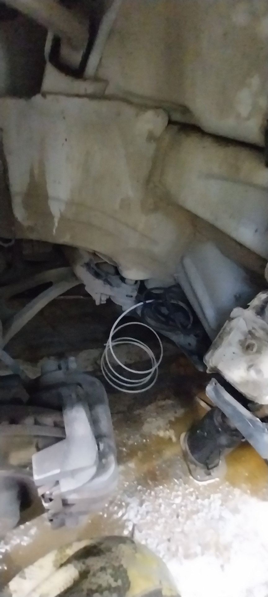

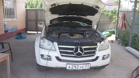

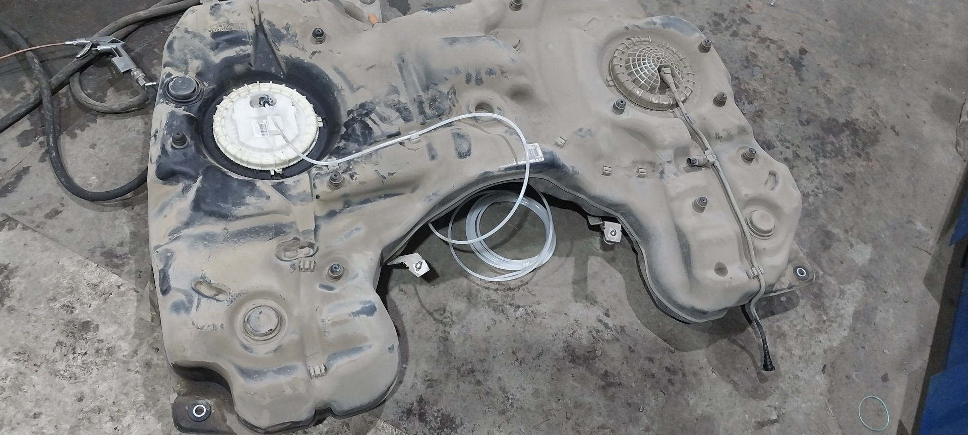

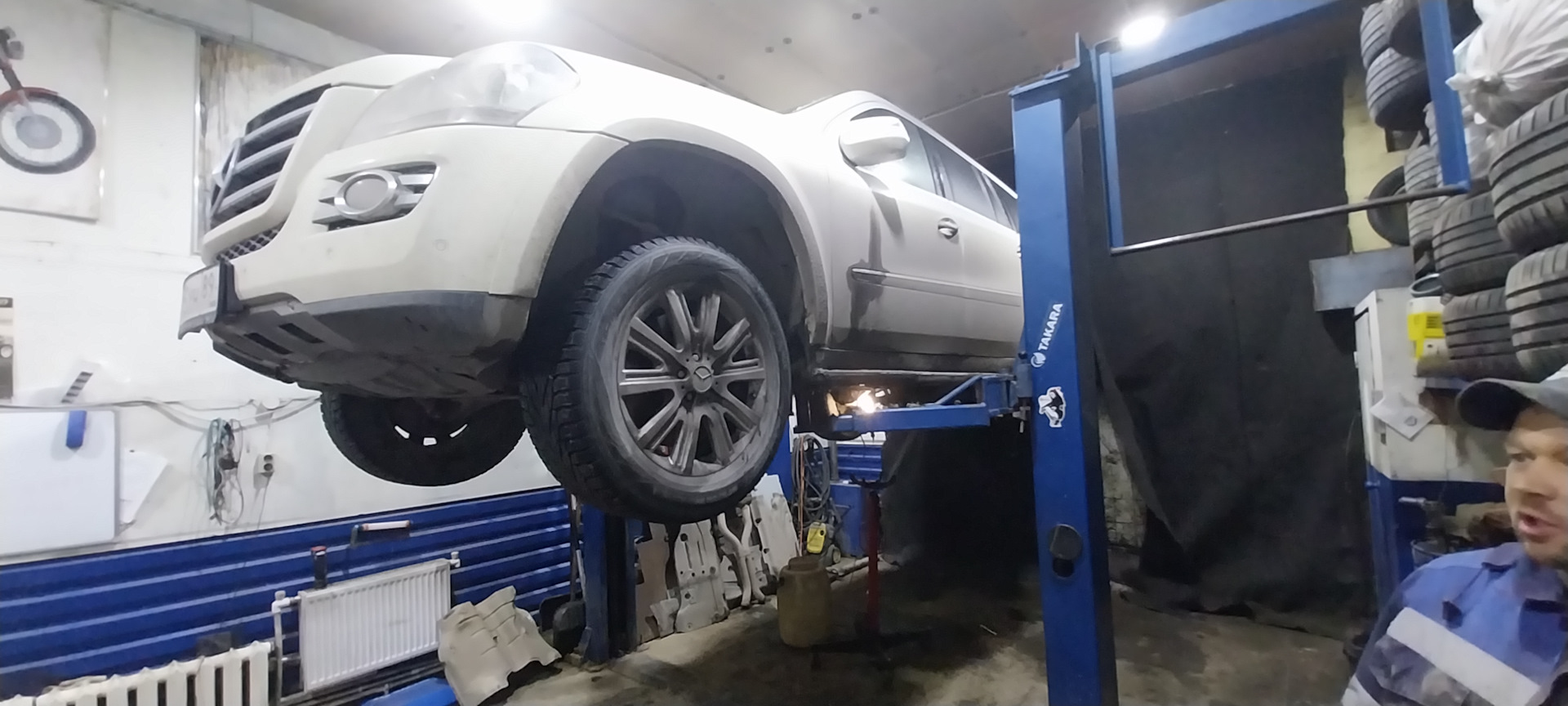

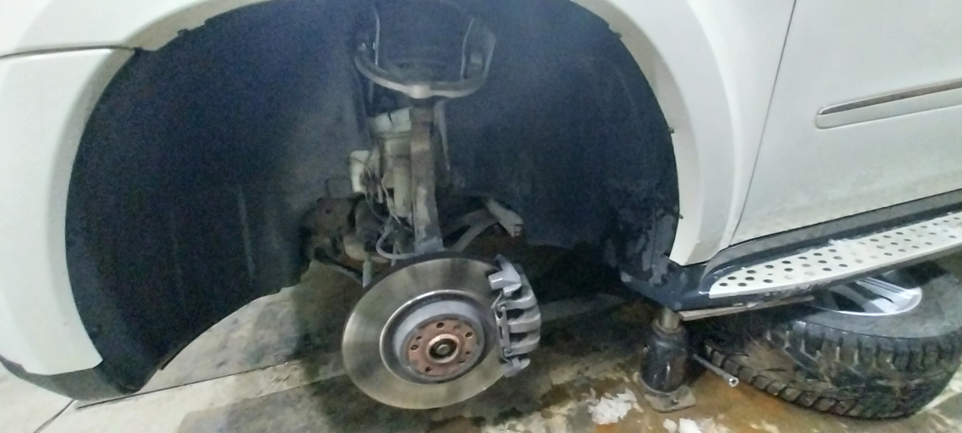

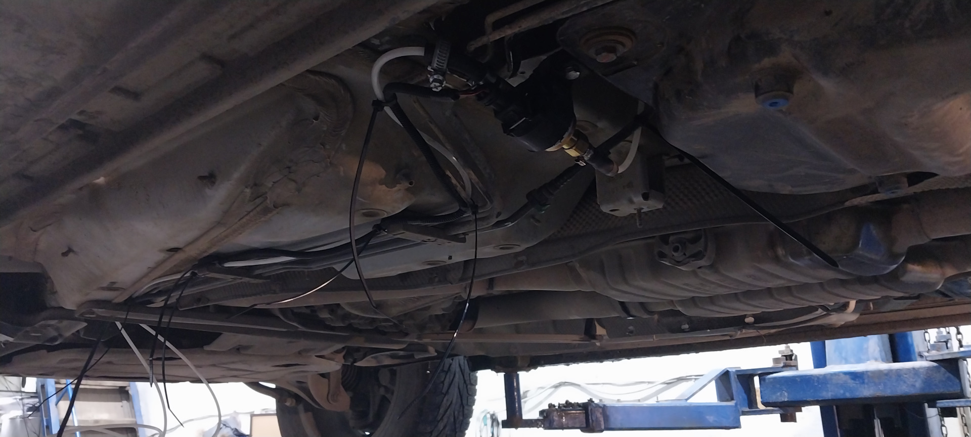

Всем здравия. Вообще пришла зима и морозы не за горами. И жить по автозапуску меня не устраивало, сам котел был куплен еще в сентябре даже в конце августа, а руки как всегда доходят в последнию очередь, подъемгик все был занят да занят. Я конечно питал илюзии что все будет просто как у жены на w203 и бак снимать не нужно будет а просто на баке срезать заглушку и запитаться от туда, но посмотрев монтажные инструкции я был огорчен. Заводское исполнение есть но она в самой крышке топливного насоса, пришлось бак снимать, сам котел встал в заводское место в нишу в левом крыле. Заодно сменил антифриз до -50, неделя эксплуатации котла показывает что бинар не чем не хуже вебасты.фоток много не делал так как торопился. Всем добра и мира!

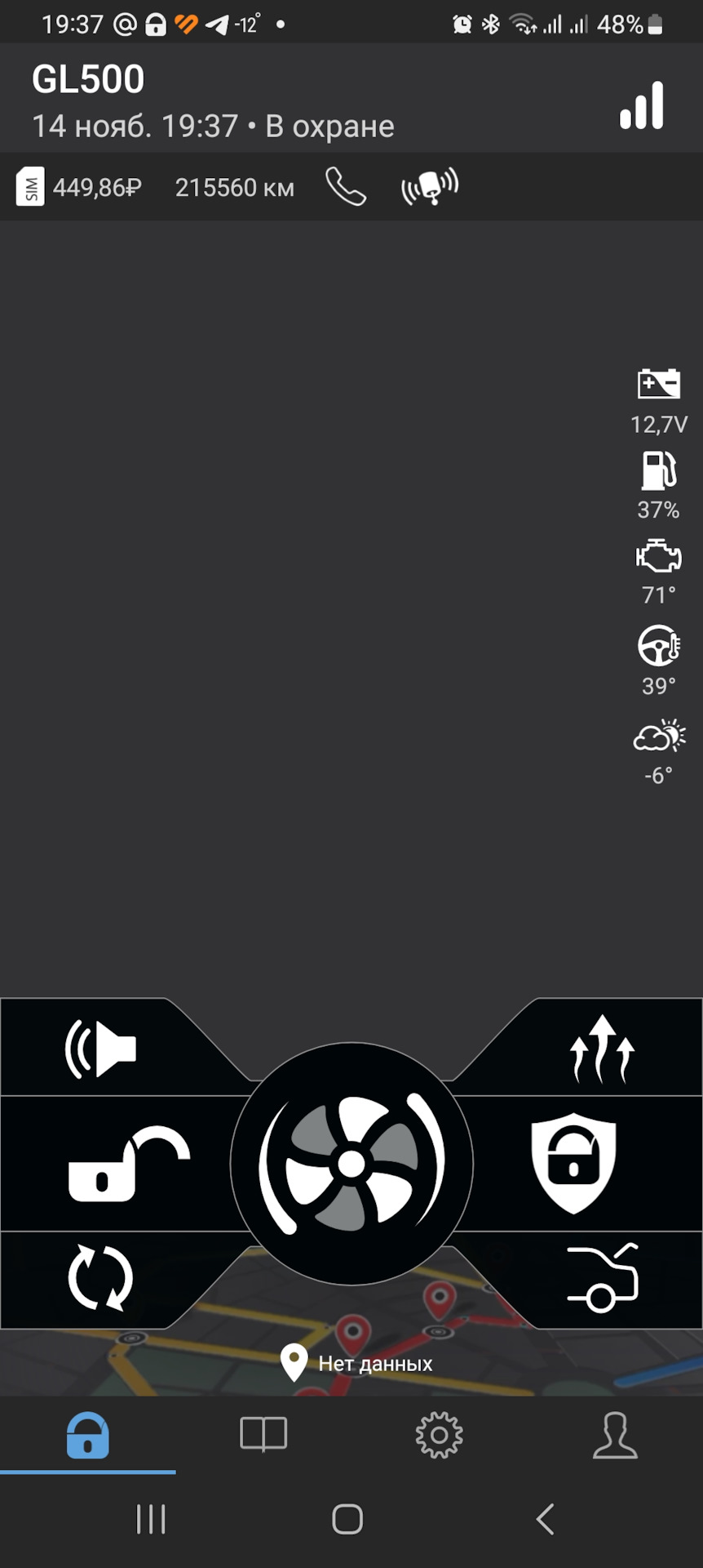

Бинар уже 4 года пашет, поставьте модем и приложение. Очень удобно
У меня все с сигналки, сига с gsm
Прикольно тоже

Как аккумулятор отреагировал на установку еще одного иждевенца?
Принял как родного, в момент запуска и работы просадки ниже 12.2 вольта нету, но и акб куплен новый, фирма не помню но заверили что чистокровный турок, агм
Мой агм не очень принял подогрев. Просадка была до 11,9в. Пришлось на зарядку его отдать.
