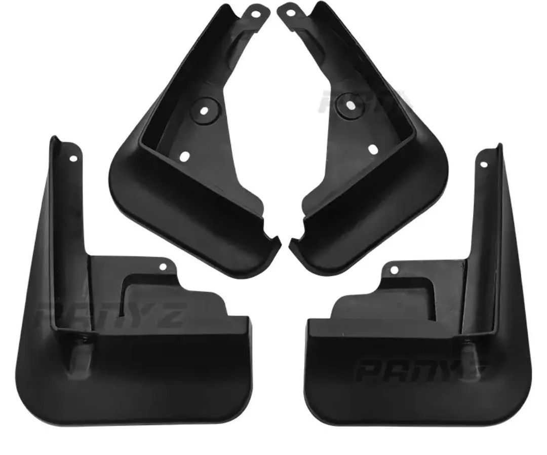

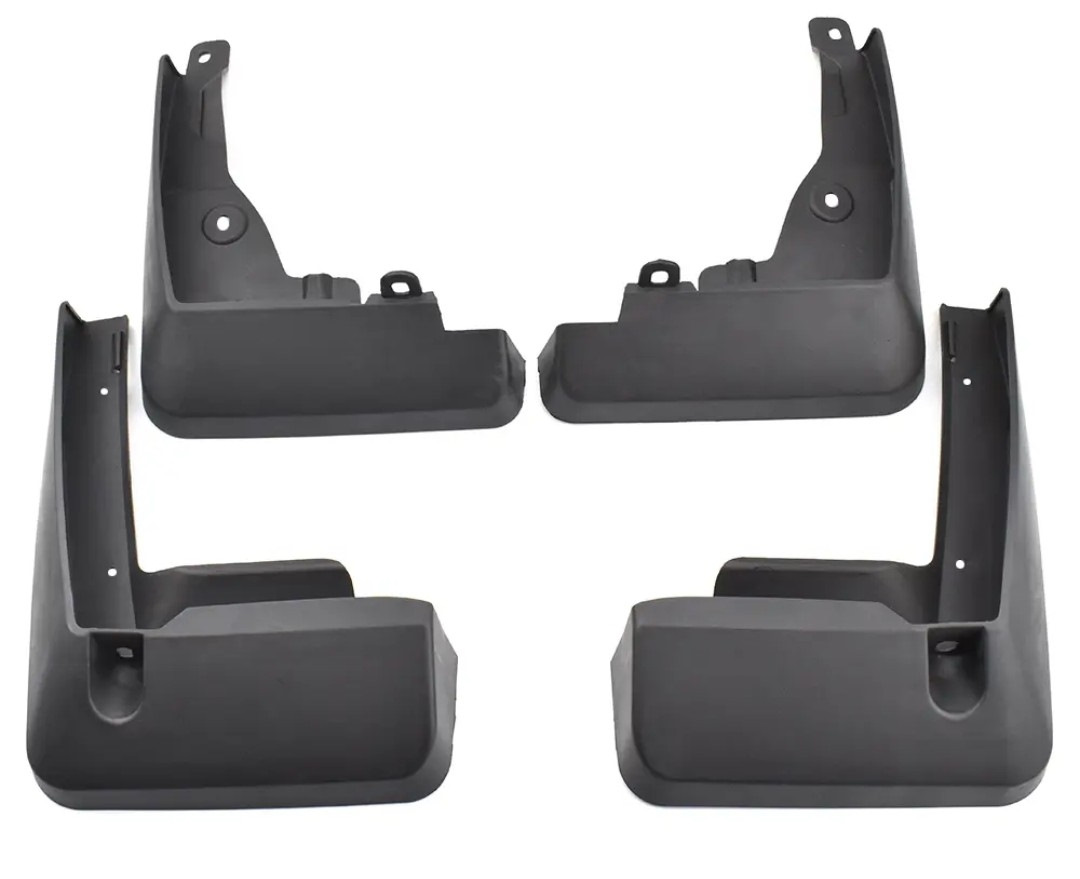

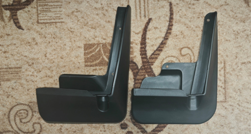

Всех приветствую. Ввиду наших условий эксплуатации без брызговиков как то не очень, постоянно всё закидывает. Заказал с Aлиэкспрес 2 вида, одни для Европейки, а вторые для Американки (по крайней мере так они заявляют).

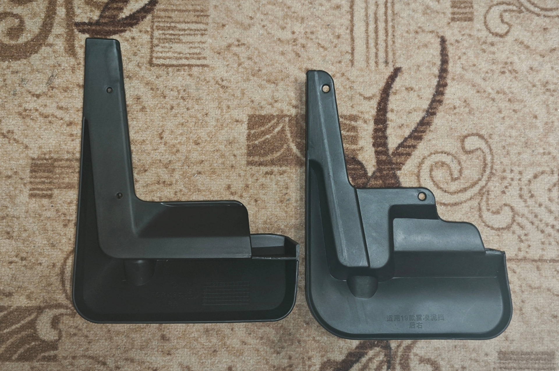

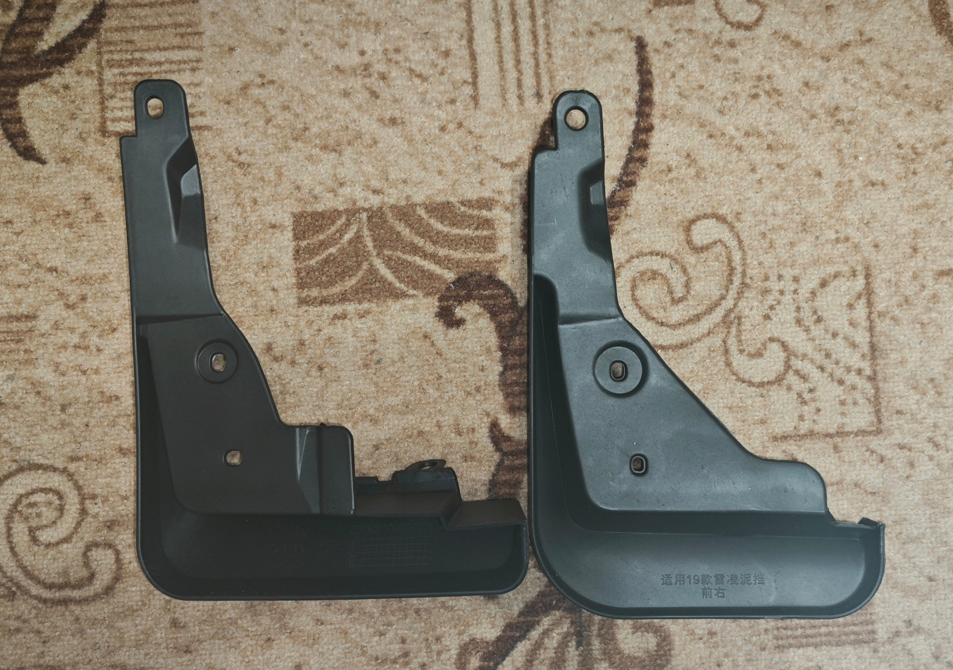

По факту приезда выяснилось что они отличаются, причём заметно.

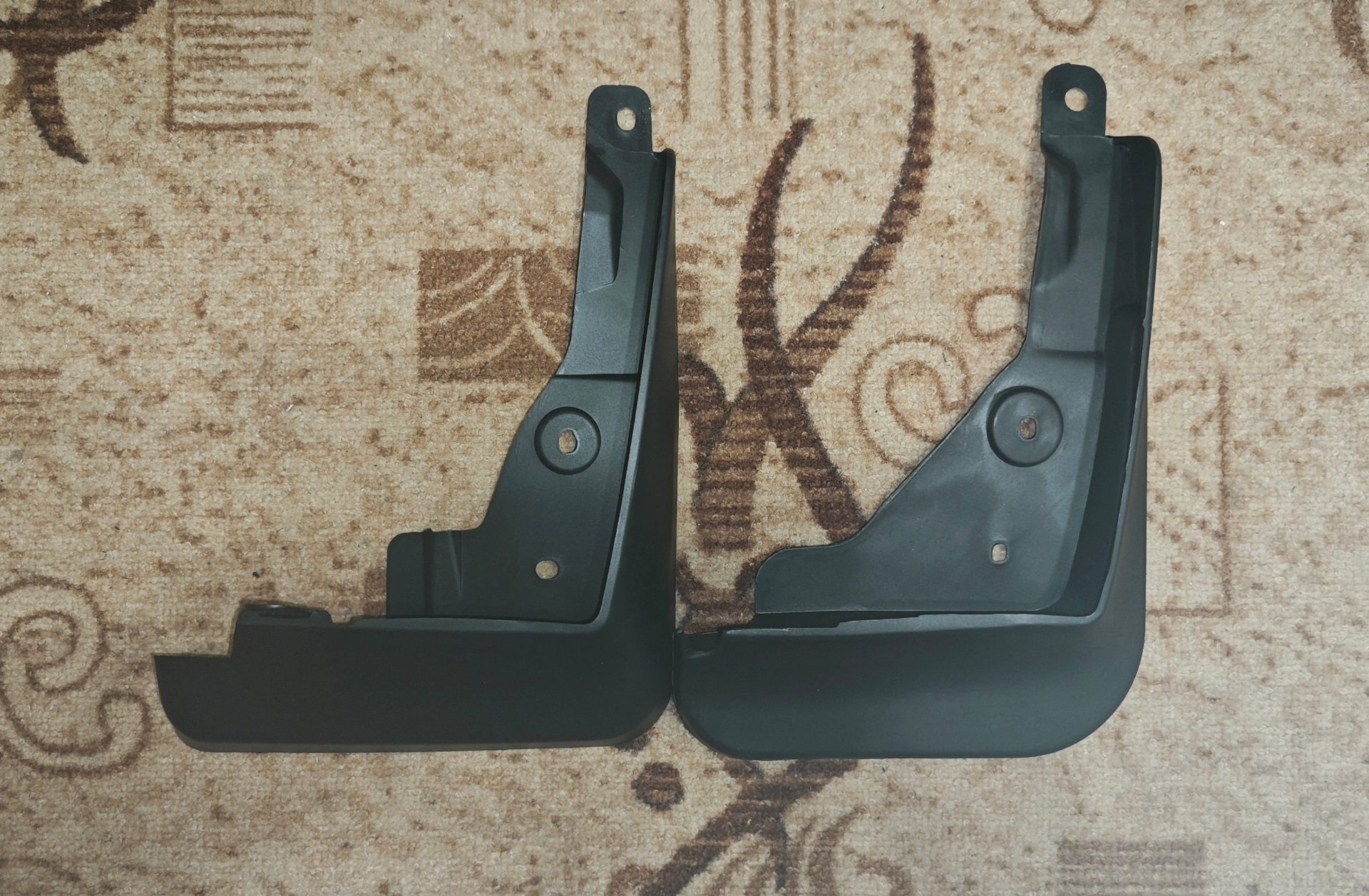

Передние.

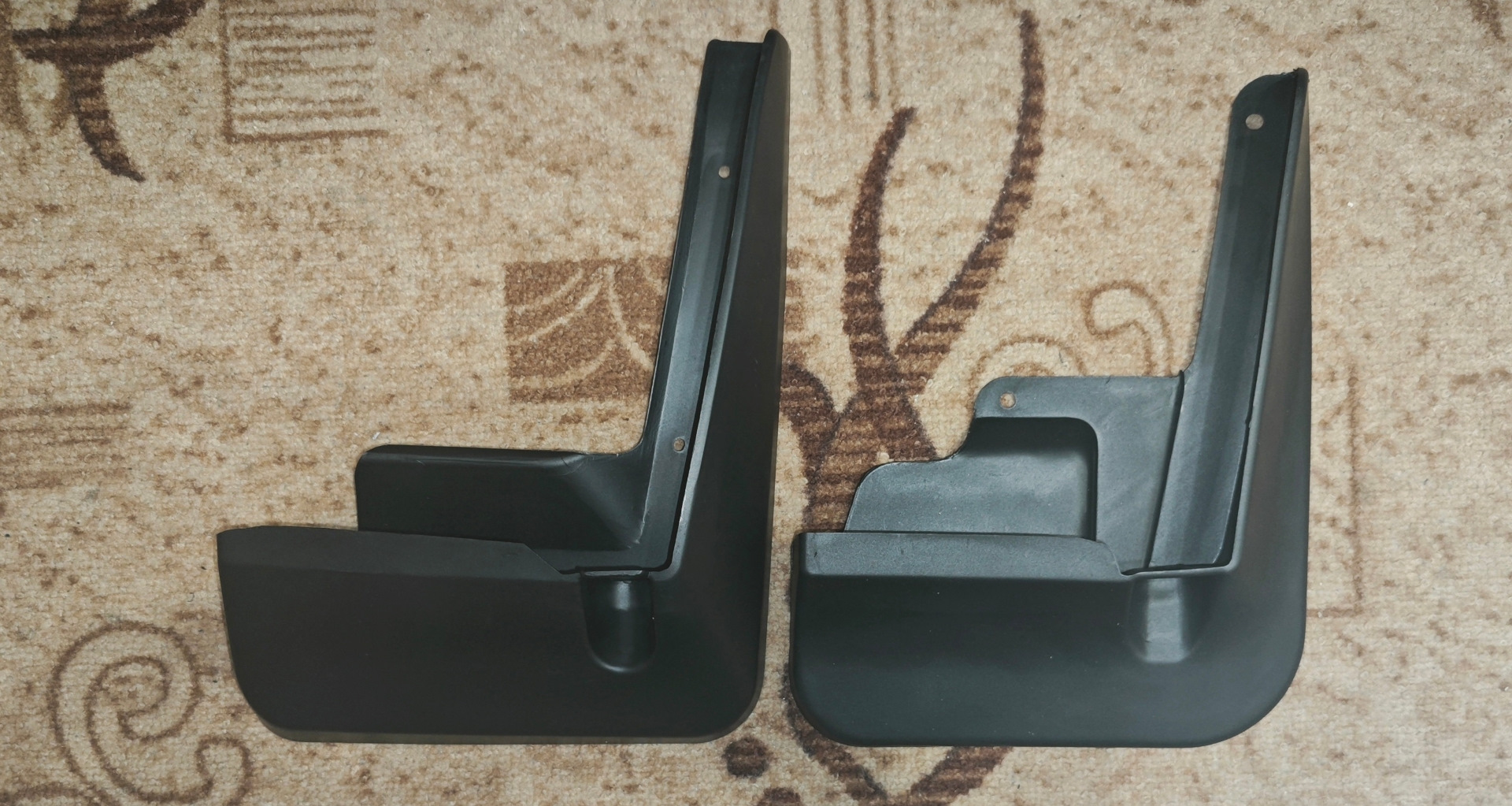

Задние.

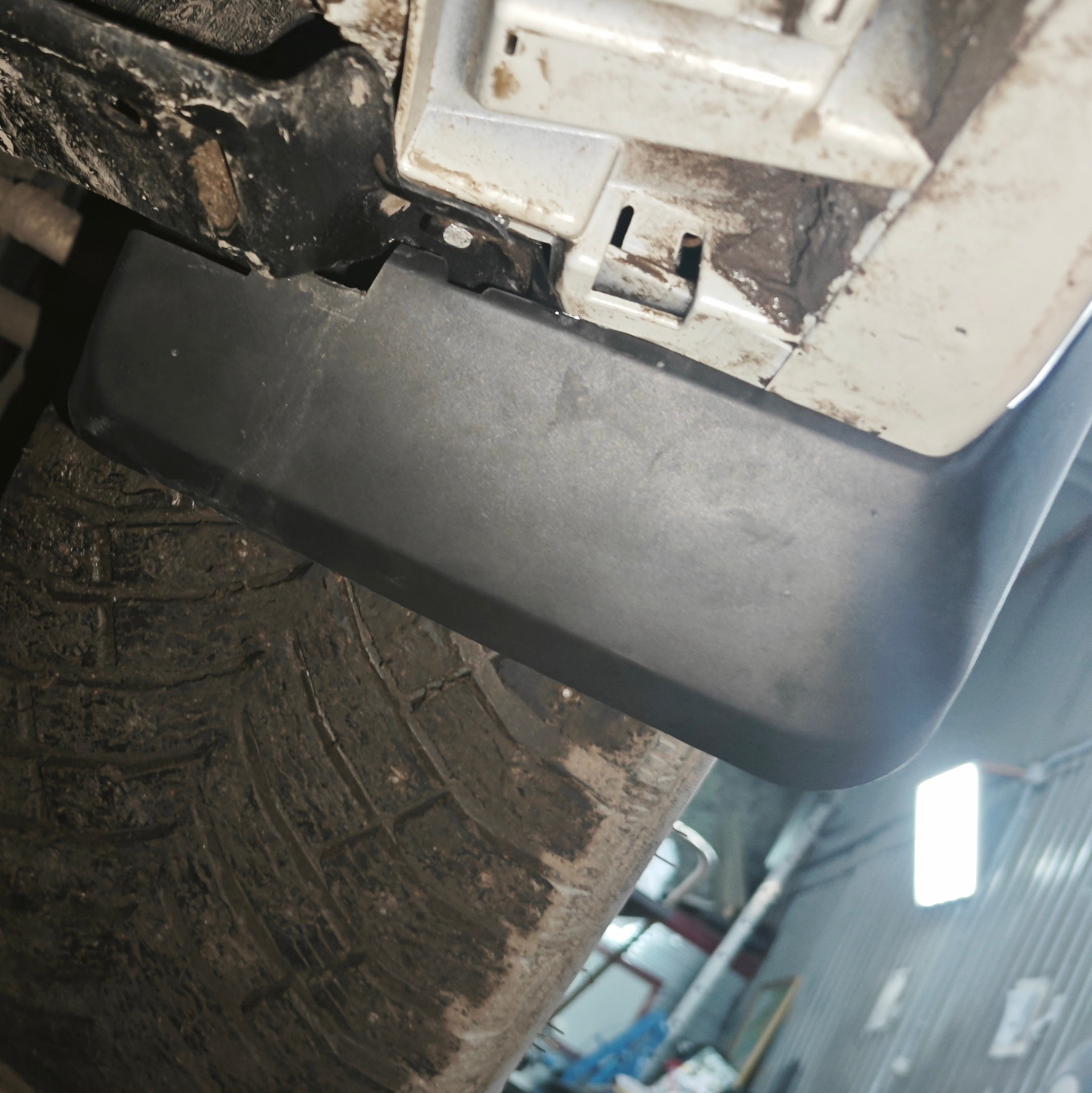

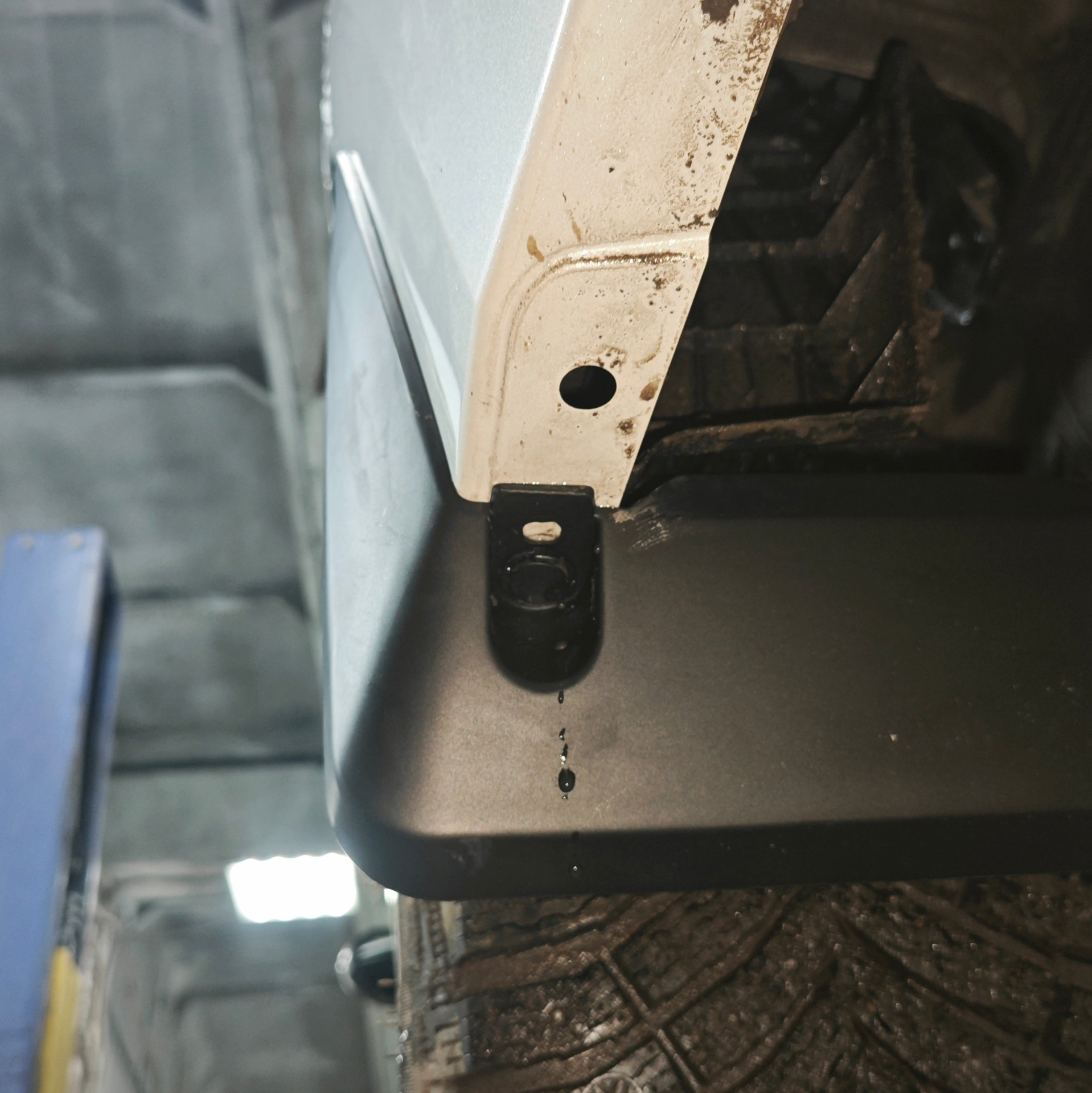

А если совмещать их по отверстиям то от "Американки" они чуть уже, но по выше. Ну если передние по отверстиям одинаковые с "Европейскими", то задние очень уж отличаются и крепить их просто не к чему. Решил поставить от "Европейки" смотрятся по симпатичные а сильного профита от таких брызговиков ждать и не стоило.

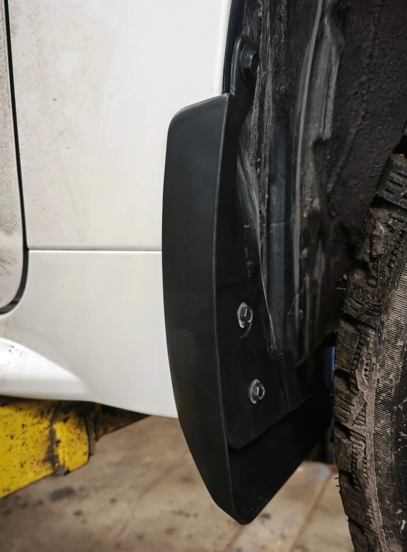

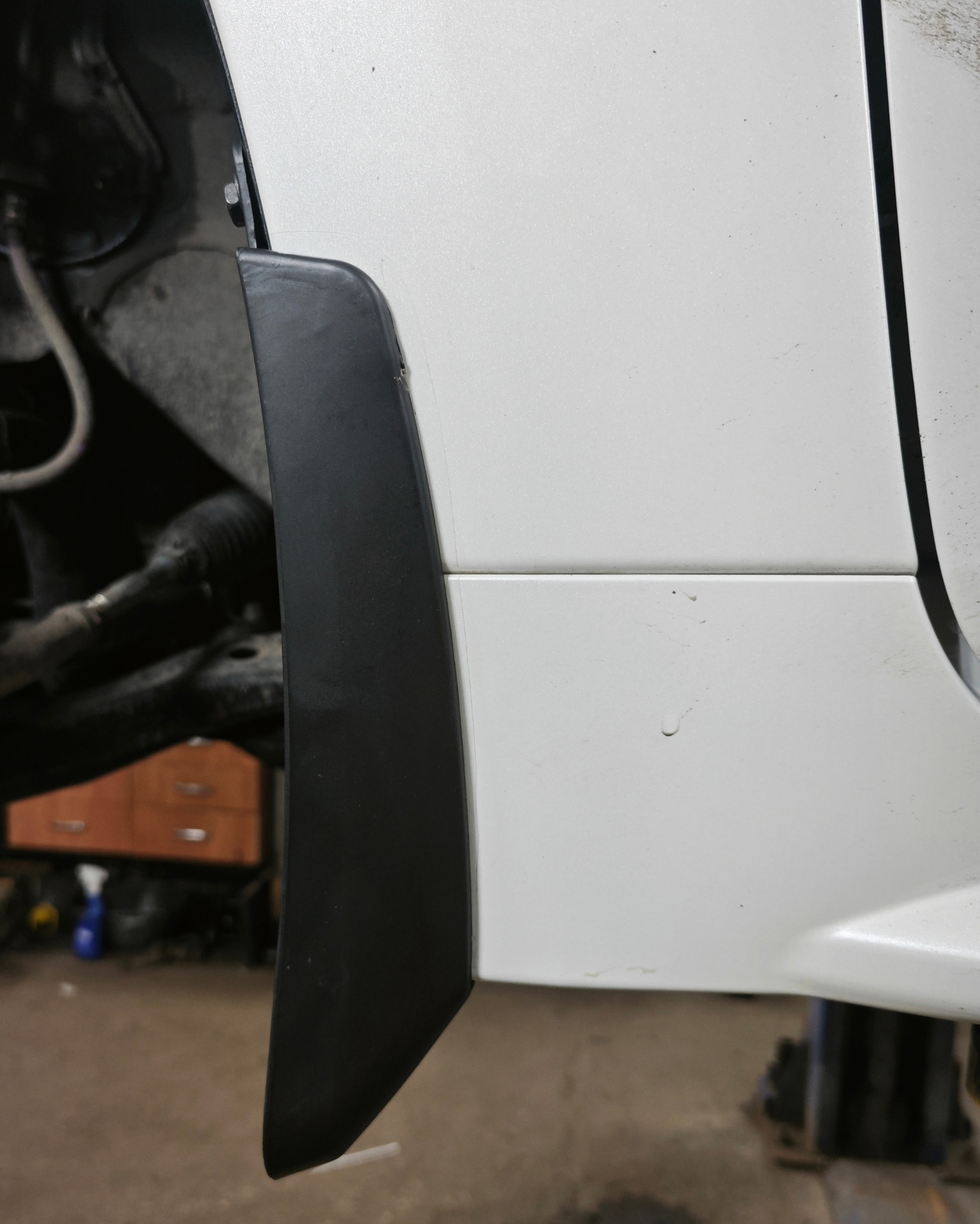

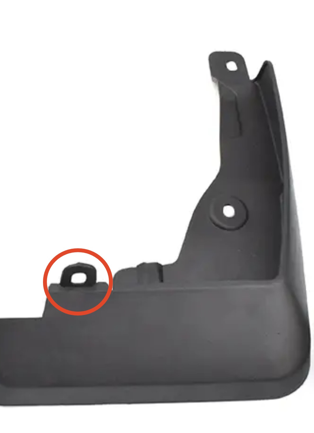

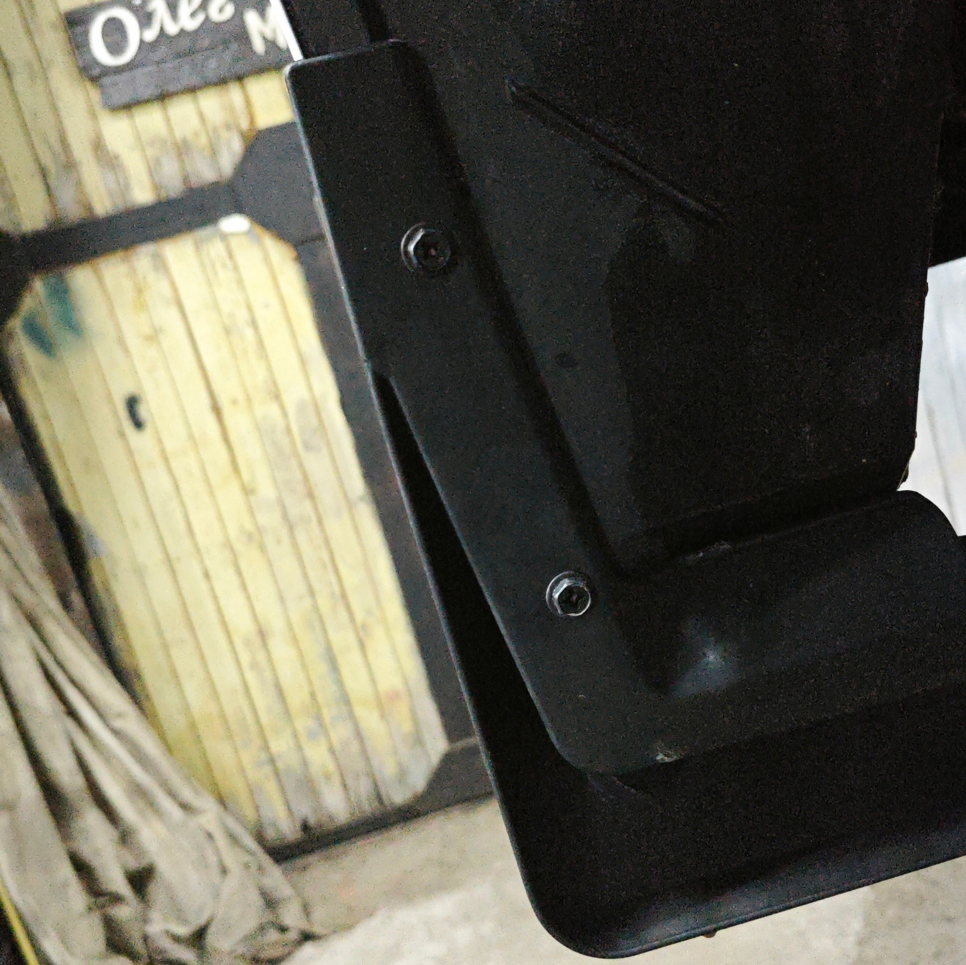

Перед установкой передних нужно срезать нижнее ухо крепления.

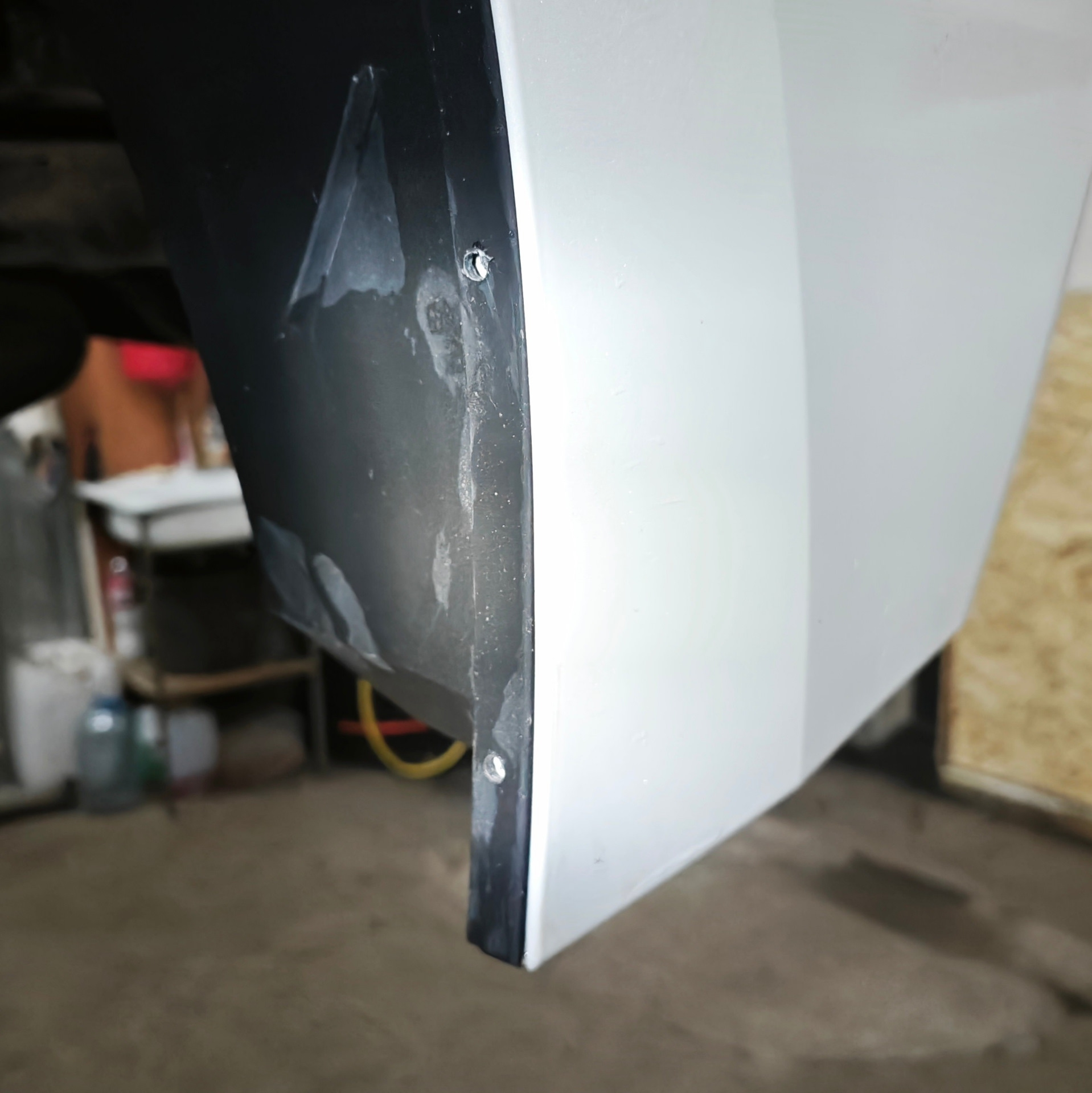

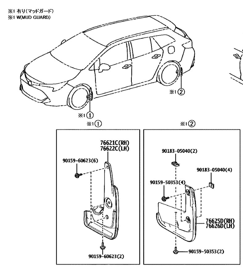

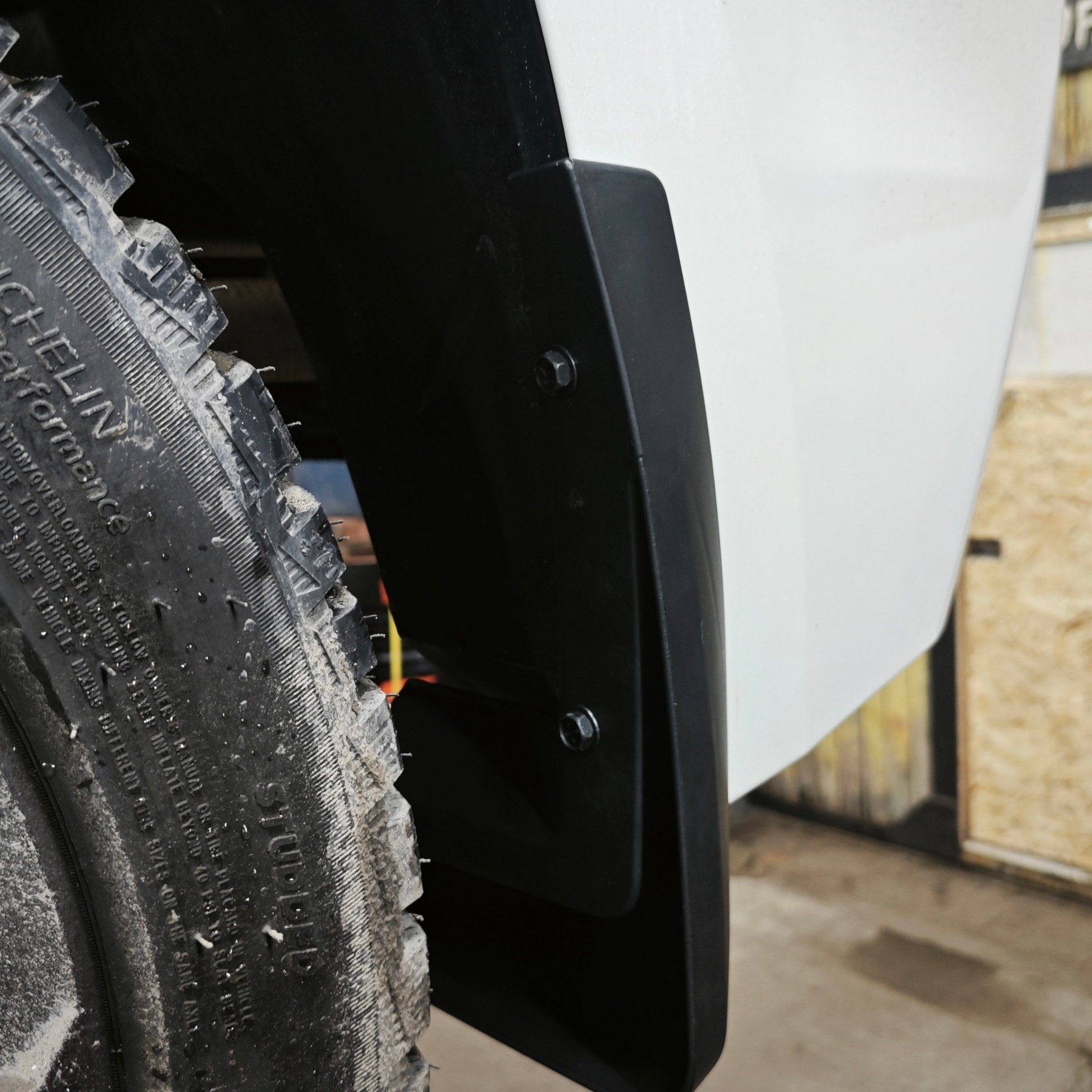

Под передние наклеил пленку чтобы краску хотя бы на крыле не протёрло. Так же докупил 2 самореза чтобы не выделялись 90159-60623 .

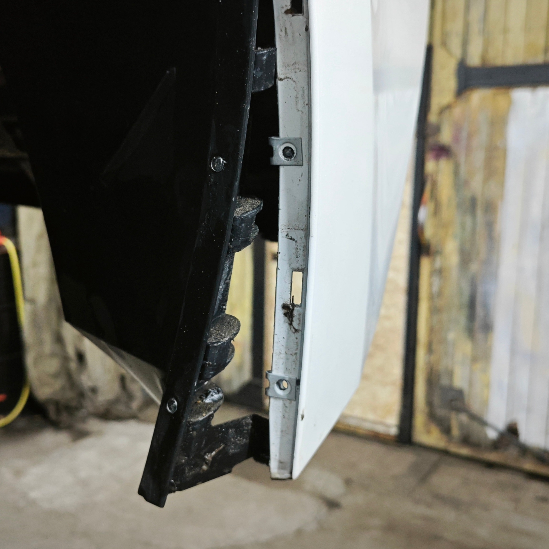

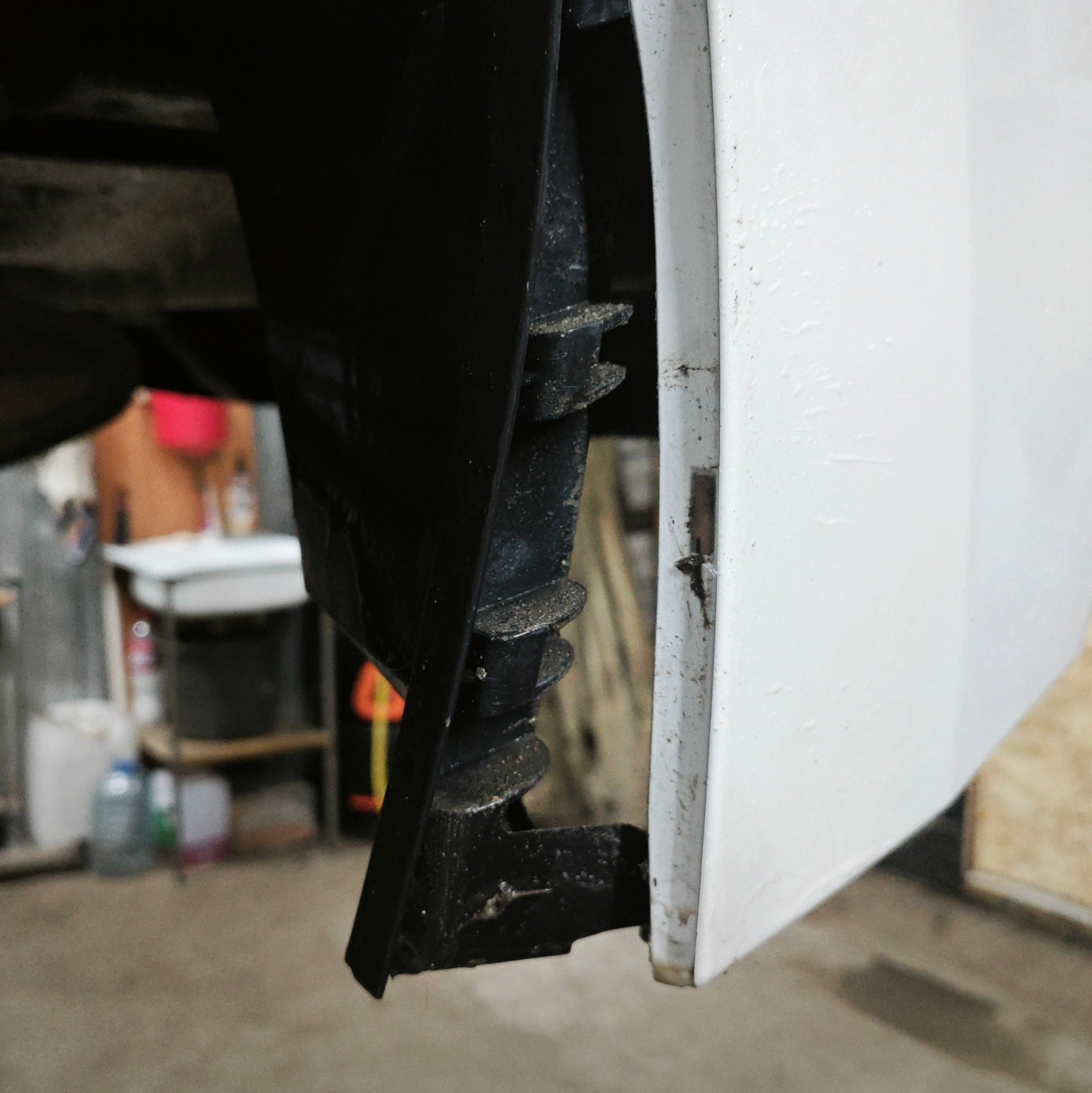

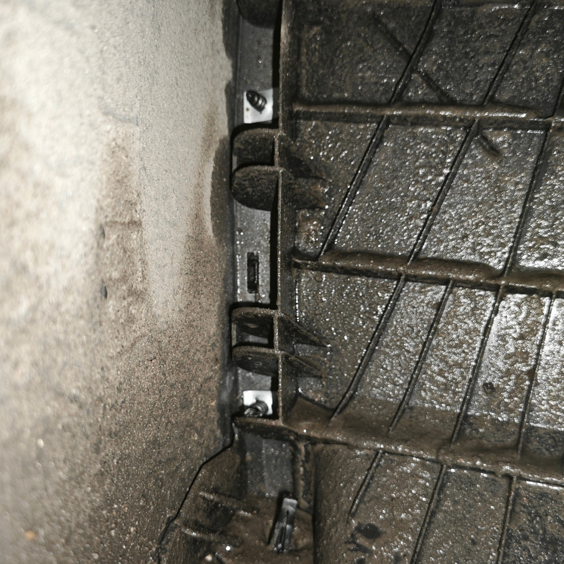

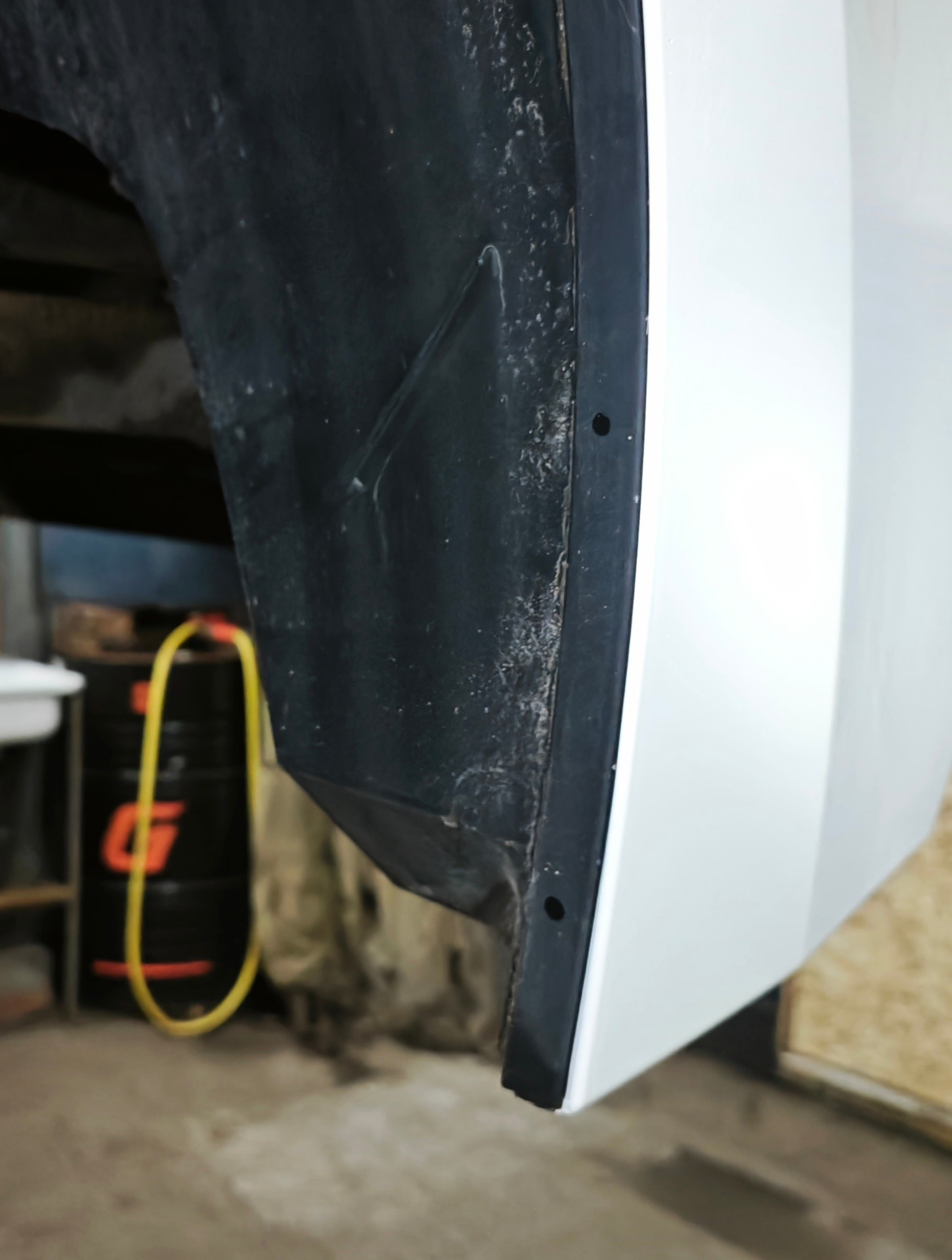

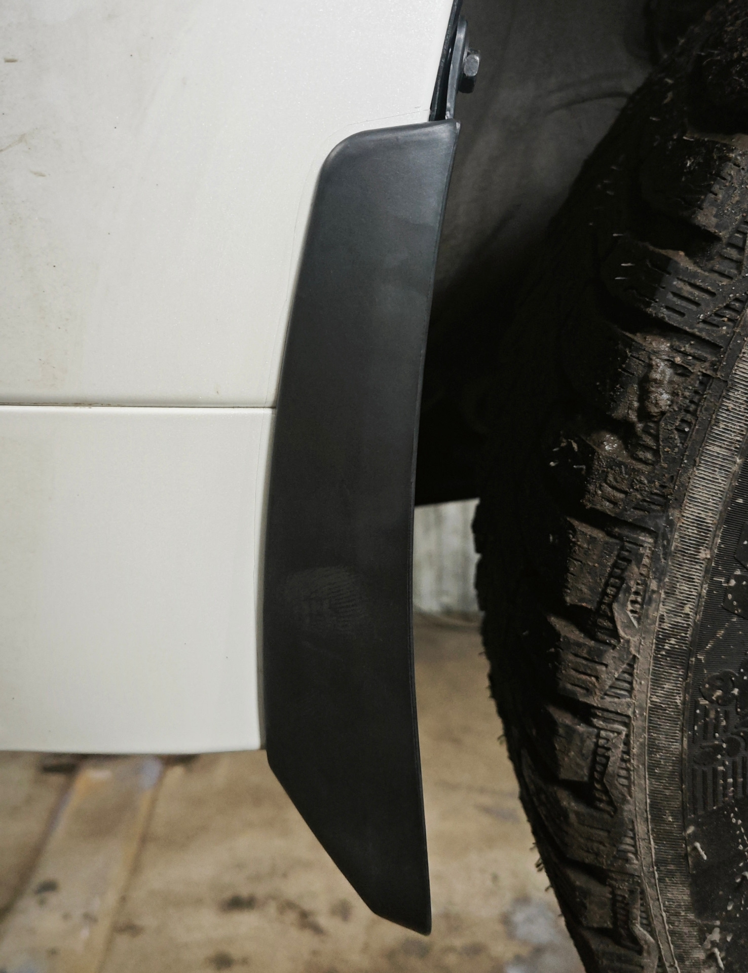

С задними всё было интереснее т.к. на Японской версии туринга они не предусмотренны от слова совсем, сделал по аналогии версии с какого-то европейского каталога вроде. Хотя можно было и так на саморезы прикрутить, но не люблю такой подход, сделал под завод.
С другой стороны всё по аналогии. Результат:
