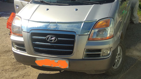

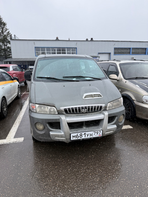

На днях перегорел ближний свет в левой фаре… это я только сначала решил, что перегорел. Заехал, купил лампу, поставил — не горит. "+" на фару приходит, дальний горит, габариты горят, а ближний — нет. Ну да ладно, будем разбираться.
Вместе с ближним светом я решил сразу поменять габариты (машина мне досталась без габаритных огней, ну не ставил их прежний хозяин совсем) и лампы в ПТФ.

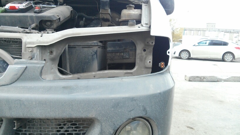

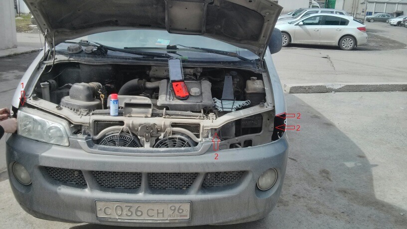

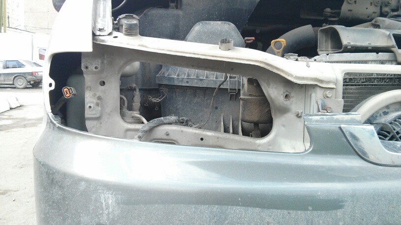

Как меняются лампочки ближнего, дальнего света и габариты — нет смысла писать, это минутная работа. А вот чтобы поменять в ПТФ — надо снимать фары.
На фото выше видно места креплений. Чтобы снять фару, надо сначала выкрутить винт (1), который крепит поворотник к фаре, и вытащить поворотник, потянув его на себя. Затем открутить 3 болта (2) и вытащить фару. Теперь к противотуманкам удобно подобраться и можно легко поменять лампы в них.

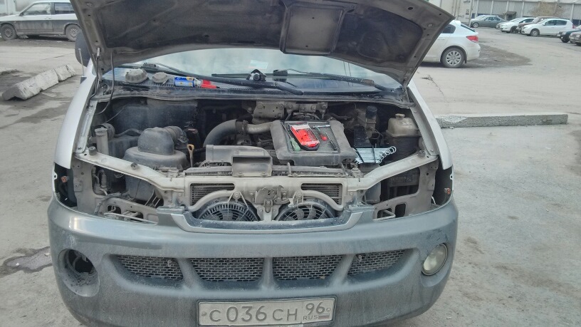

Вся работа заняла по времени полчаса, но, думаю, второй раз справлюсь намного быстрее)).
Поменял 2 лампы габаритных огней, 2 лампы ближнего света и 2 лампы ПТФ.
В одной фаре ближний так и не горит, с этим буду в выходные разбираться.

Самое удобное именно таким образом и менять, хотя некоторые через подкрылок добираються к ПТФ.Сам так же менял через съем фары.По Свету ближнему смотри реле ближнего света, под водительсокй фарой находиться.
Спасибо. Найду
Да там две пимпочки квадратных в резиновых "коробочках пыльниках" небольших
