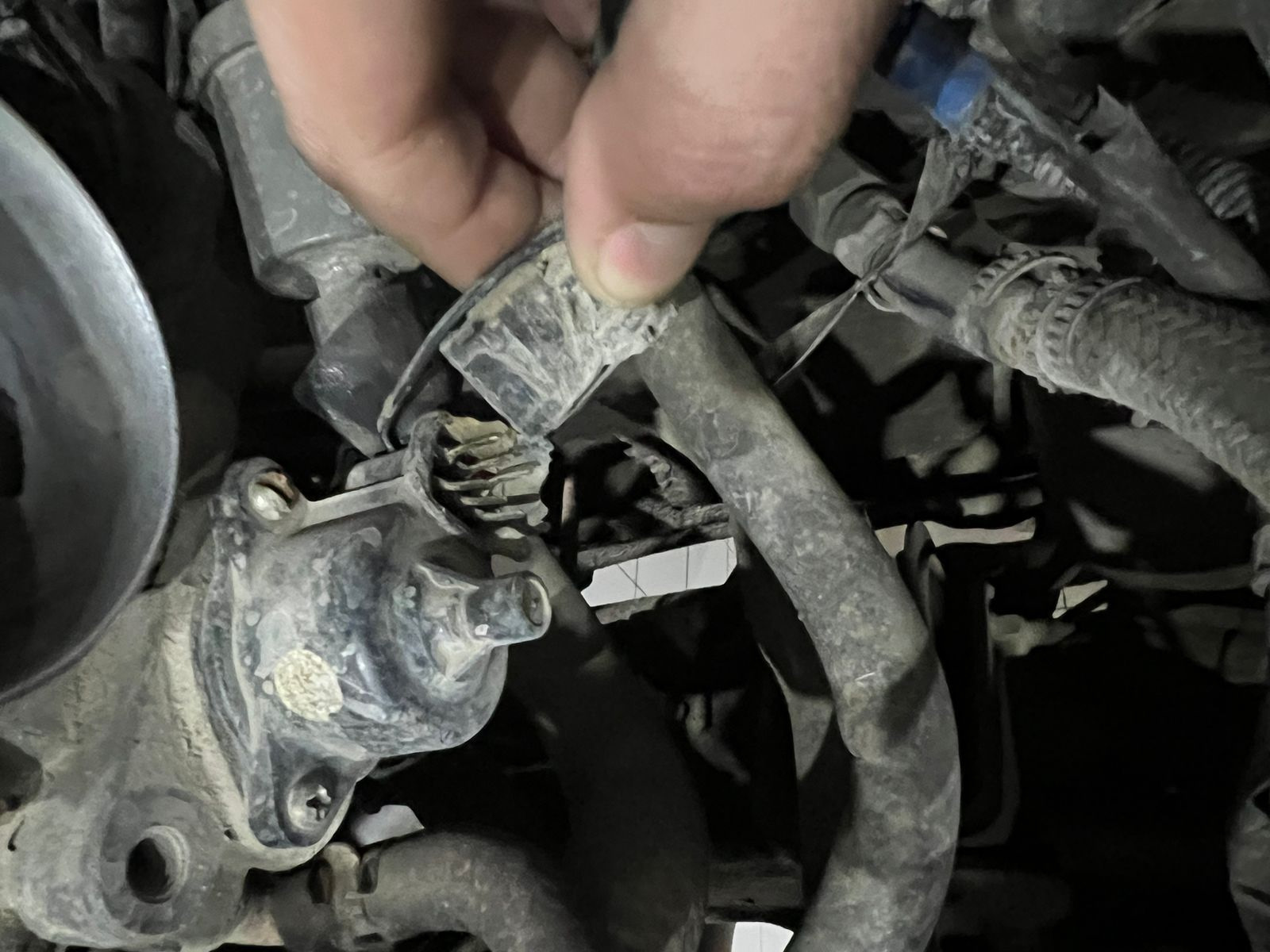

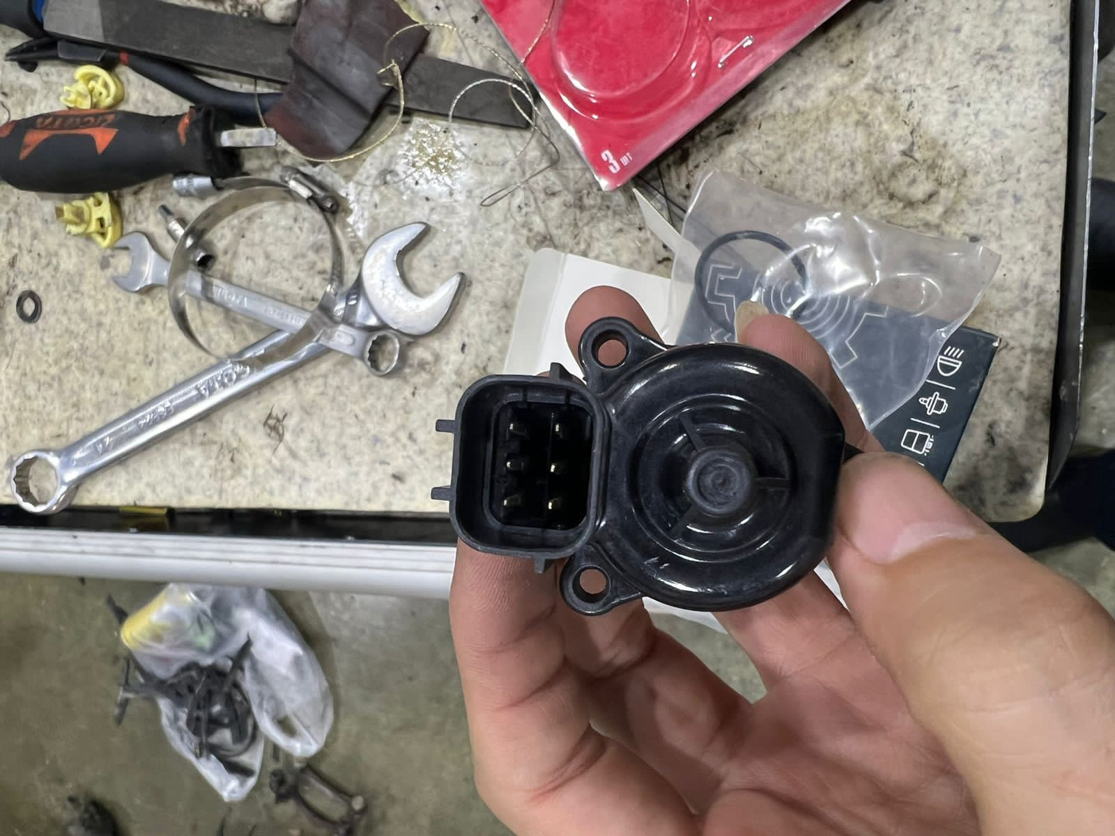

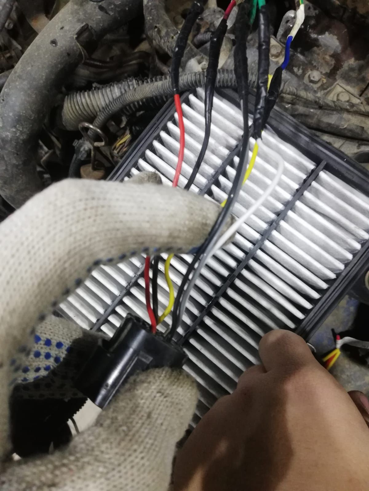

В общем с момента покупки авто прошло уже месяцев 8, а то и больше. И взял я машину с небольшими косяками, которые со временем устранил и устраняю по сей день. Единственный очень серьёзный момент был завышенные холостые. С этим я воевал очень долго, покупал РХХ три раза, менял ДПДЗ, чистил дроссель, устранил все подсосы воздуха, даже ЭБУ поменял . И все равно обороты на холостых минимум 1500. Хотел уже меня сам дроссель. И тут решил посмотреть на распиновку РХХ, так как у меня фишка стояла не родная да и еще вся ушатаная . Фото ниже
Подумал я, а не может ли быть такое что при замене фишки перепутали провода. (Забегая вперед скажу что я был прав). Для начала начал искать схемы мануалы, но к сожалению на рестайлинг Американец схем вообще нет . Опечалившись начал искать фото в интернете с РХХ, но почему то цветовая гамма проводов у всех разная . И тут я совсем опустил руки. Листая драйв, вспомнил что в своё время пару человек скидывали мне фото фишки РХХ. И я начал искать в личных сообщениях и нашёл. И сразу понял что мой РХХ подключен не правильно.
Спасибо огромное этим двум людям, ведь благодаря им у меня все получилось.
ksenabayt
JustSharley

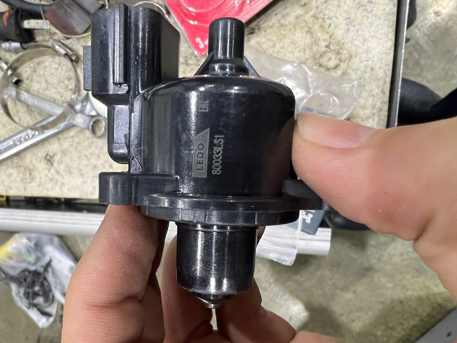

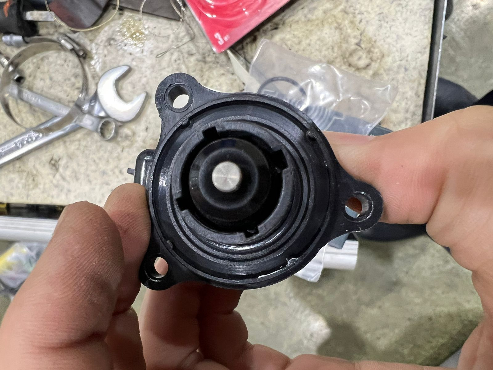

После подключения всё отлично заработало, появились прогревочные обороты, и после прогревания упали на положенные 750. Радости не было предела, был доволен как пятилетний ребенок которому подарили новую игрушку. Попутно поменял новый датчик, Китай правда фирмы LEDO . Но на удивление рабочий. В общем как то так. Если у кого то будет похожая проблема проверяйте распиновку . Всем добра))

Так а распиновка-то где?
А её и не было, методом тыка только искал
