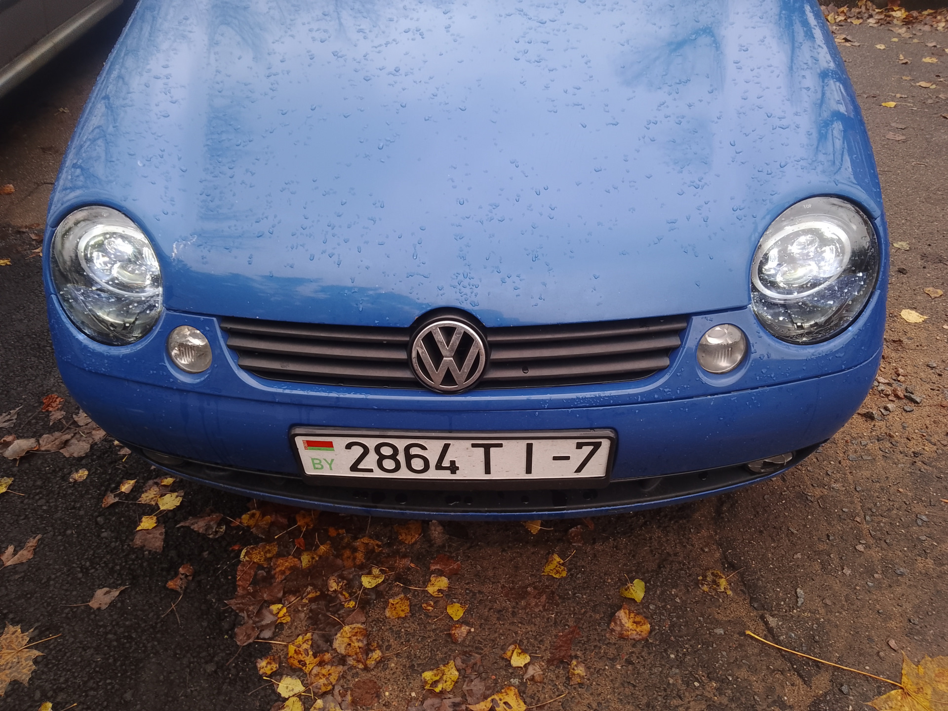

Вышел утром оценить свеже сделанный фейслифтинг.
Такое ощущение, что тачка помолодела лет на 20 ))
Кто-то из знакомых сказал, что стала еще больше похожа на MINI.
Тут не знаю, но выглядеть стала однозначно интереснее.
Вечером доехал до регулировки света.
Выставил углы, свел лучи — светит вполне неплохо ))
