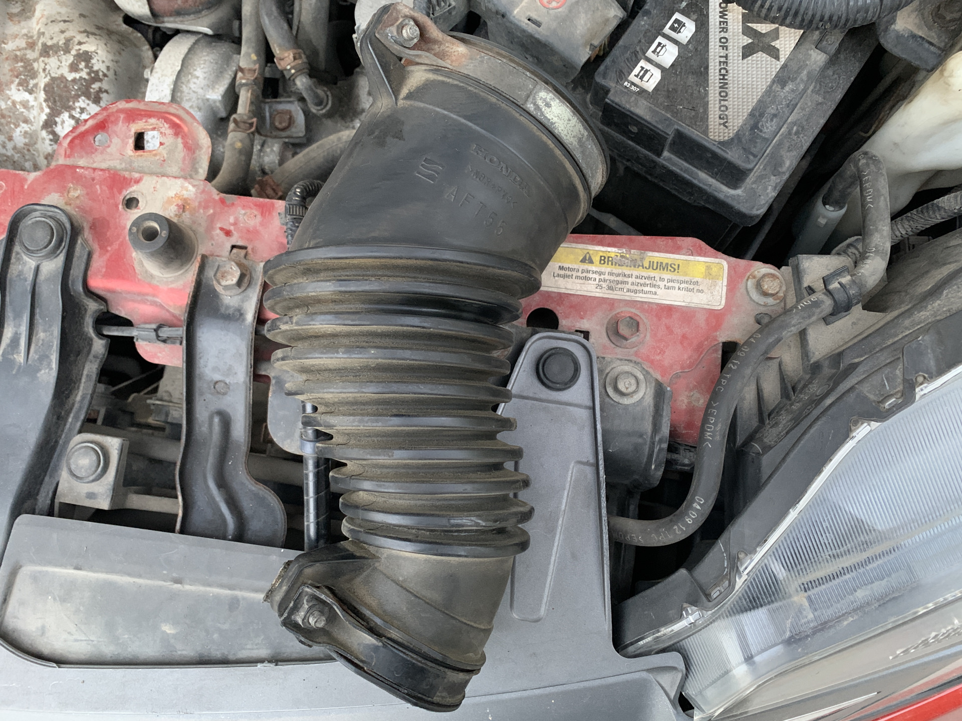

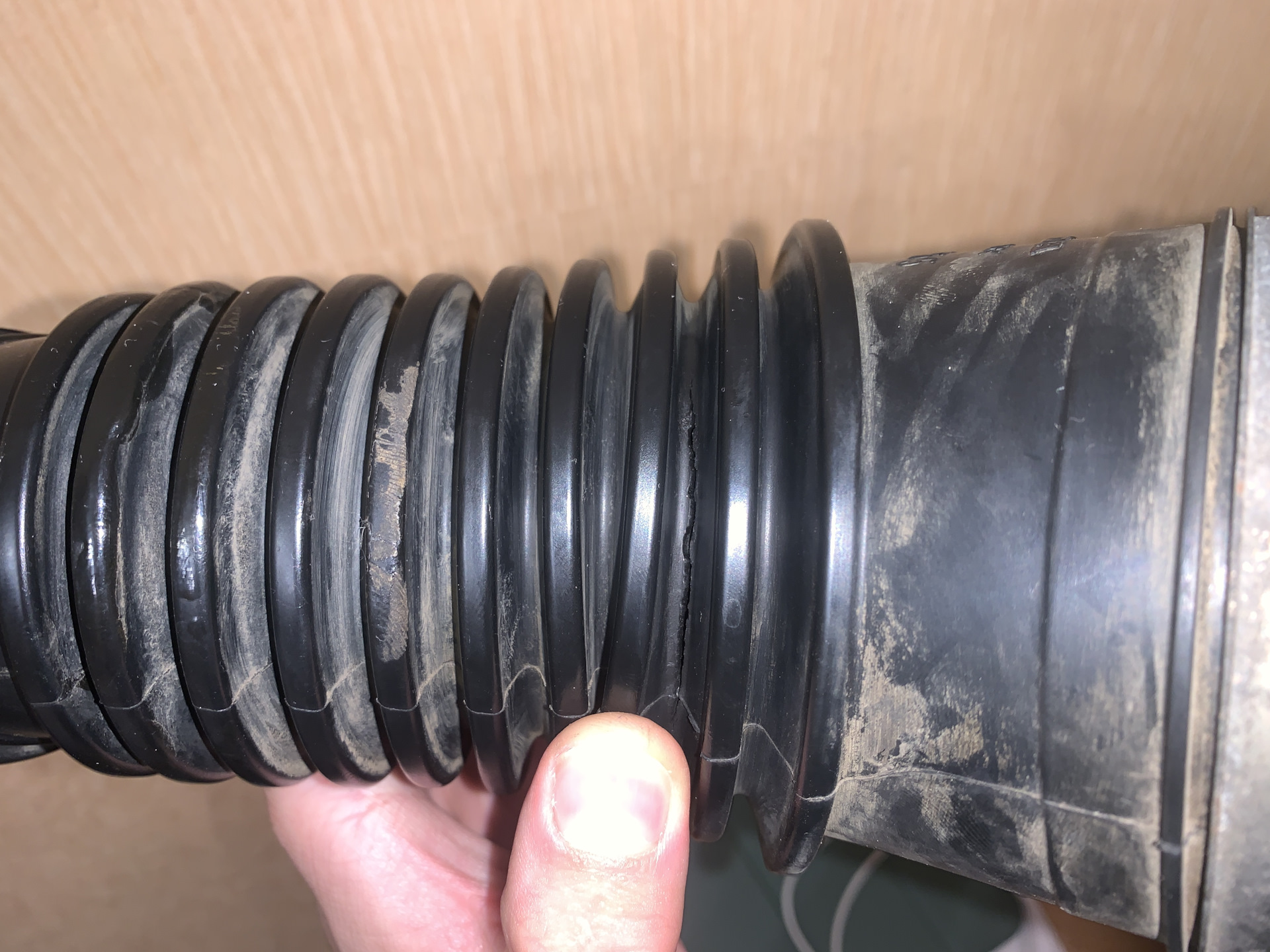

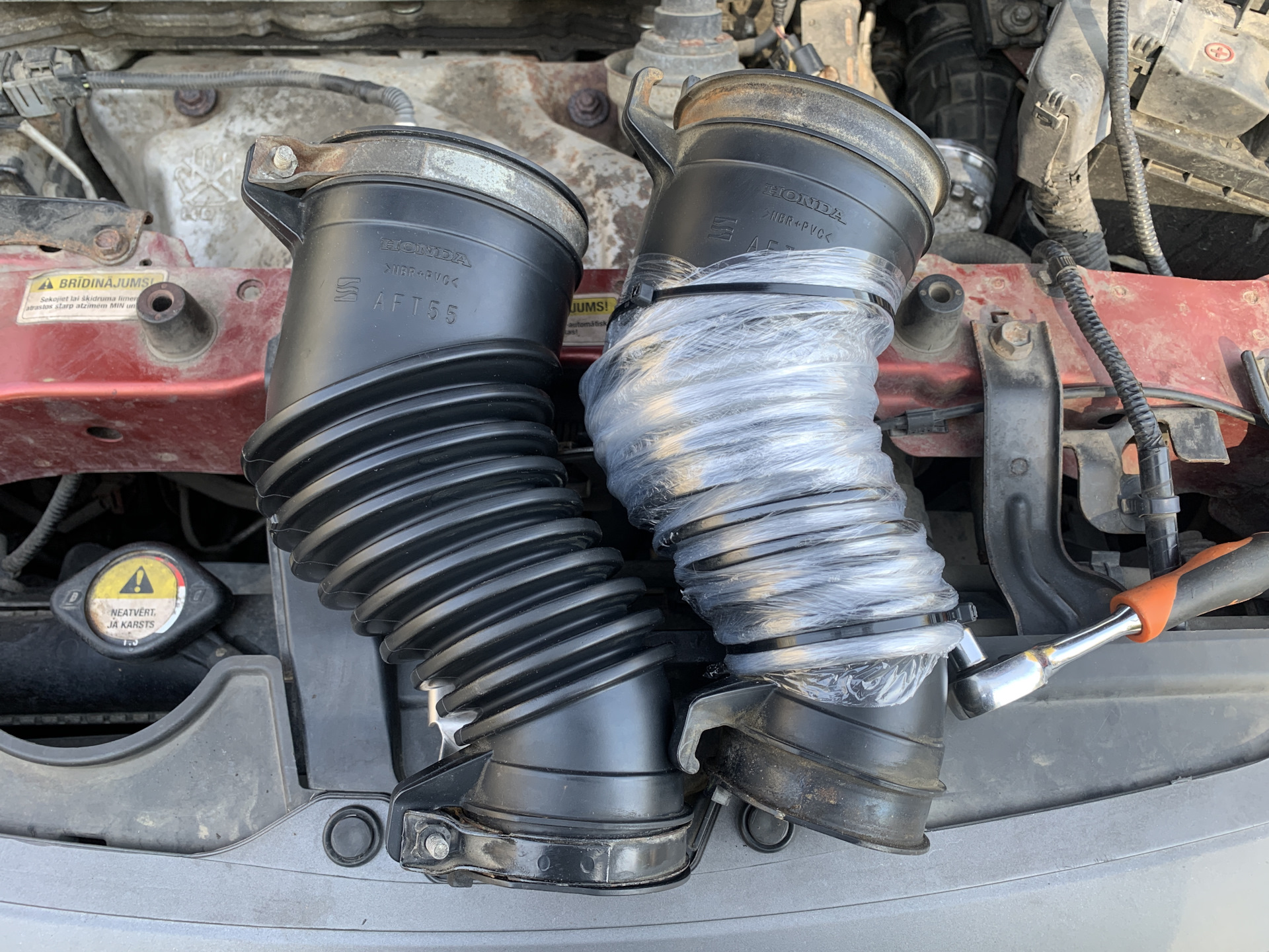

При осмотре подкапотного пространства был обнаружен лопнувший воздушный патрубок.
Временно обмотал самовулканизирующей лентой и сверху пленкой.
Начав искать его парт номер, нашел три варианта номера но удостовериться в нужном не представлялось возможным.
17228RFWG02 — AFT35;
17254R5ZG01 — возможно на 1.6 дизель;
17228R7CG01 — скорее всего он.
В бесплатных каталогах он немного не такой как у меня. Ну и некоторые номера в принципе не заказать, а некоторые с космическим ценником для данного куска резины.

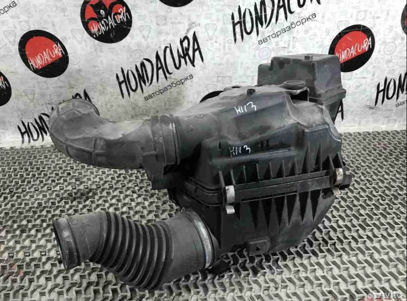

На одной разборке нашел но там просили неадекватные деньги.

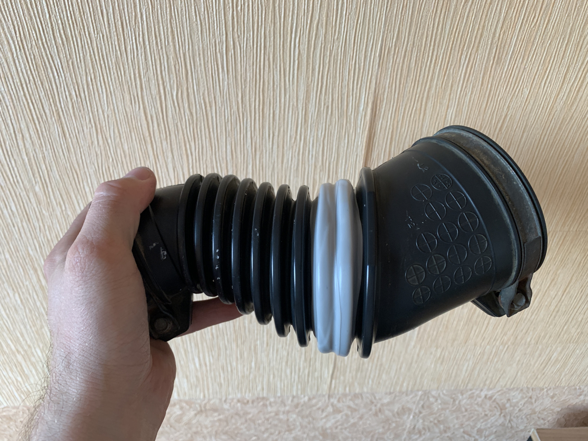

Думаю 🤔 дай-ка у братьев Беларусов посмотрю. Нашел корпус воздушного фильтра с самим патрубком. Отдельно патрубок не захотели продавать. Ну и ладно, все равно адекватные деньги просят и заказал корпус с патрубком.
Через два дня посылка уже была у меня в руках. Патрубок в хорошем состоянии.

Как влияло на движение ?
Вообще никак. Ни ошибки, ни пропажи тяги, ни повышенного расхода.
Полистав drive2, пришел к выводу, что это болячка ~10 летних дизельных Хонд.
