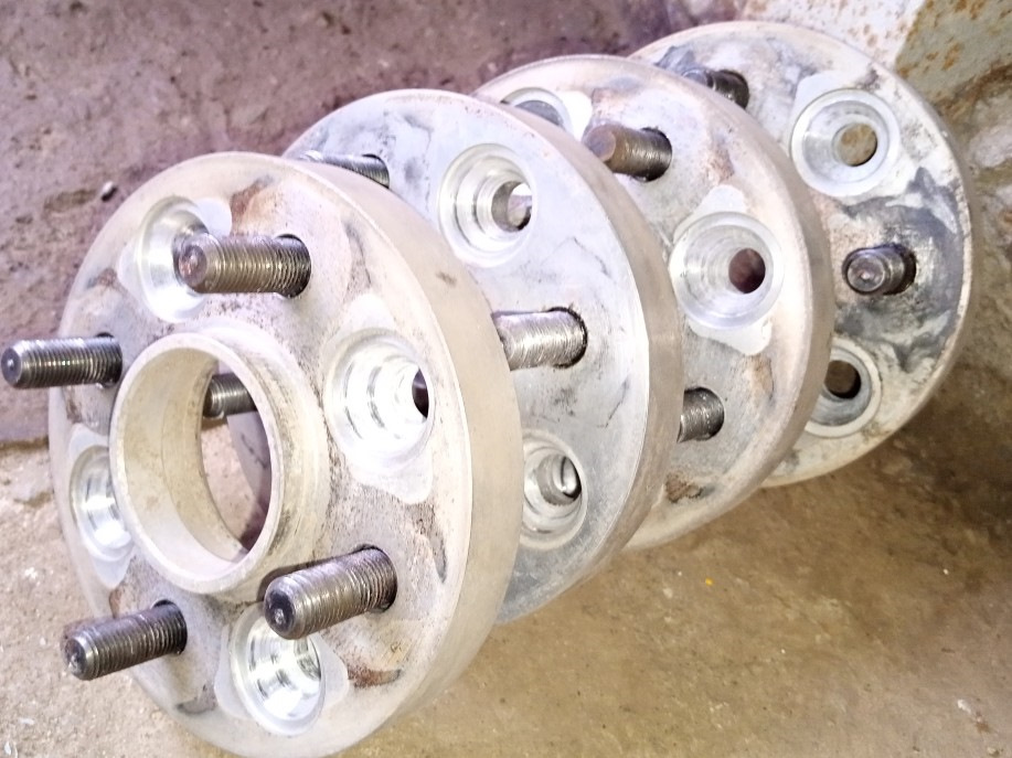

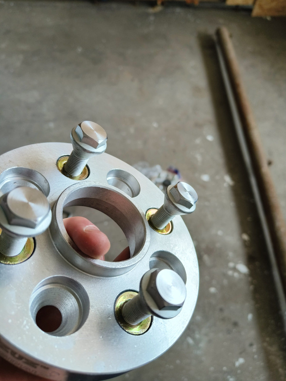

Я заказал проставки ZUZ . Проставки пришли в комплекте с болтами . Крепим проставки четырьмя болтами к ступице, а колесо крепим болтами к проставке . Вроде все просто .
Но сняв колесо, я обнаружил две торчащие шпильки . В проставке вырезов под шпильки нет . Что мне делать ? Можно поставить проставки так, что шпилька займет отверстие болта . Но тогда проставка будет крепиться к ступице всего двумя болтами .

рекомендую особо сильно не протягивать эти проставки к ступице, вообще лучше динамометрическим ключом по инструкции, который они прикладывают к проставкам. был у меня горький опыт: перетянул потом еле открутил
Разметь, да просверли, этж алюминий
я бы не советовал так делать . на эти проставки и так немалая нагрузка идет. после сверления могут прослабится и лопнуть в этом месте. лучше просто снять эти фиксаторы

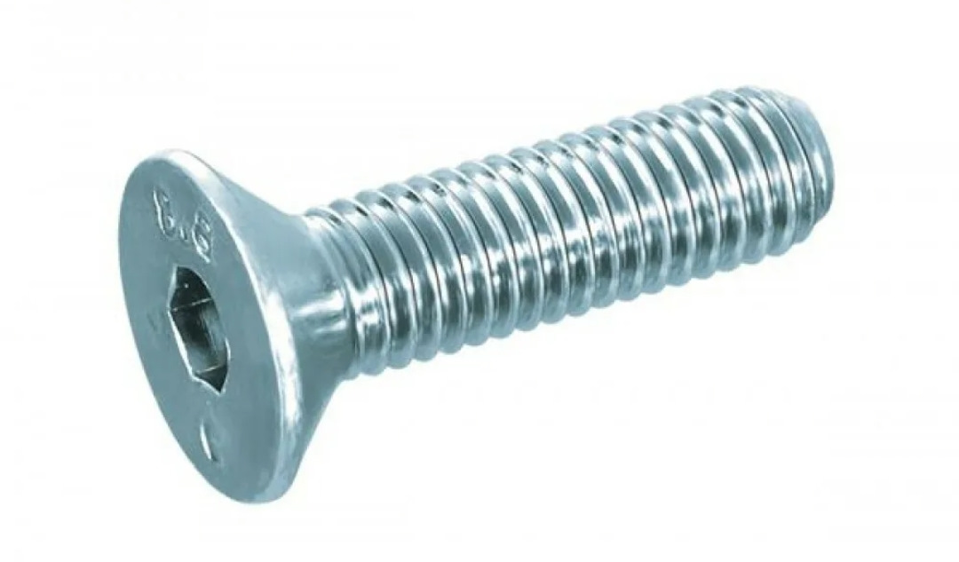

Условно да, крепят, но можно вместо них купить винты с потайной головкой
Не подскажите размеры?
