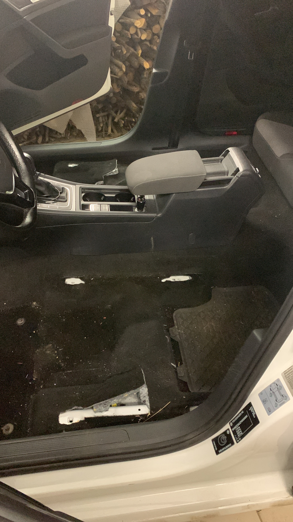

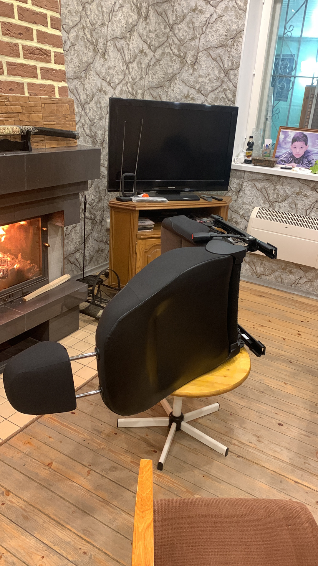

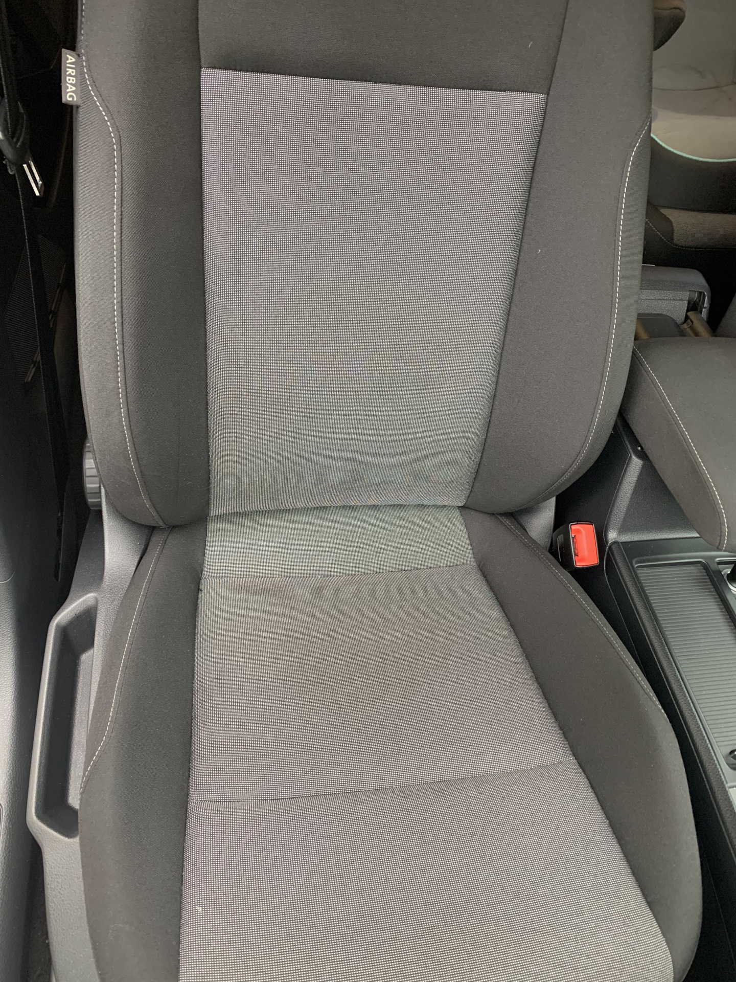

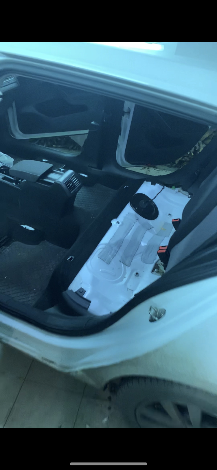

Загнал машину в гараж и принялся за разбор сидений. В этом плане ничего сложного . Отстегиваем все разъёмы(датчик присутствия, подогрев и подушки), потом битой spline m10 по 4 болта на каждом сидение . Потом открываем обе двери, стоя с улицы ставим сидение на бок к себе и достаём сидение . Таким образом не повреждая обшивку салона.
Задний диван по проще, тяни в верх и на себя .

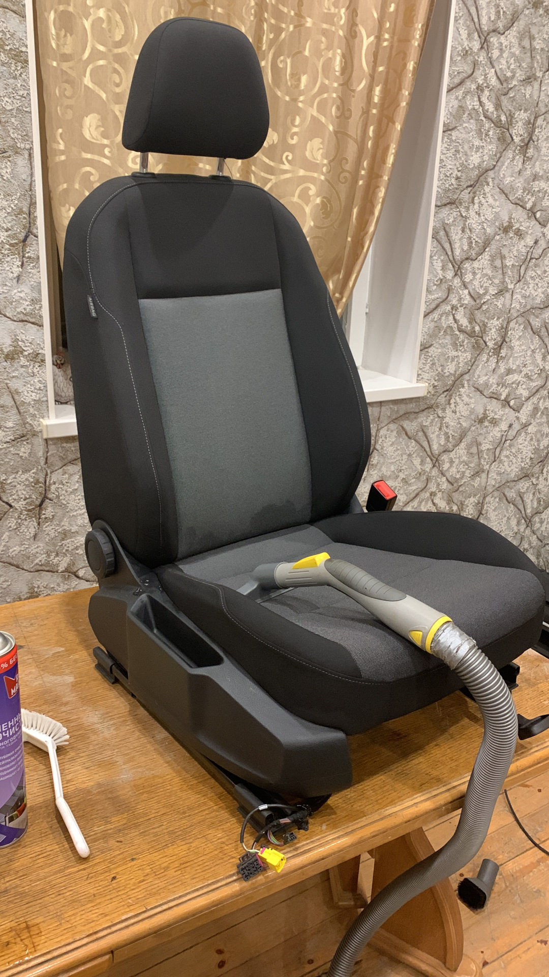

Салон готов к чистке. Но сначала принялся за сидения .

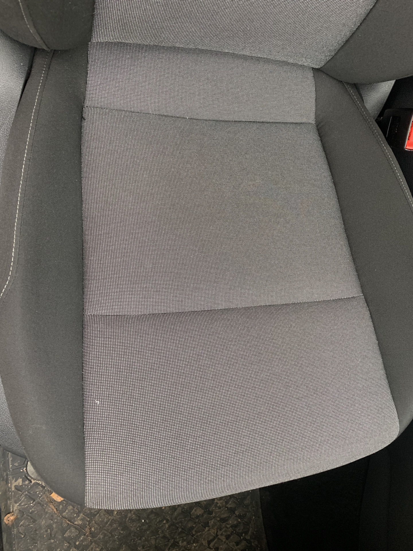

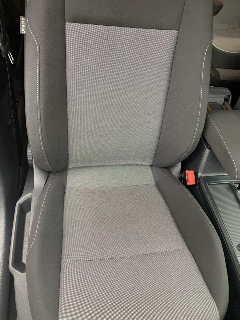

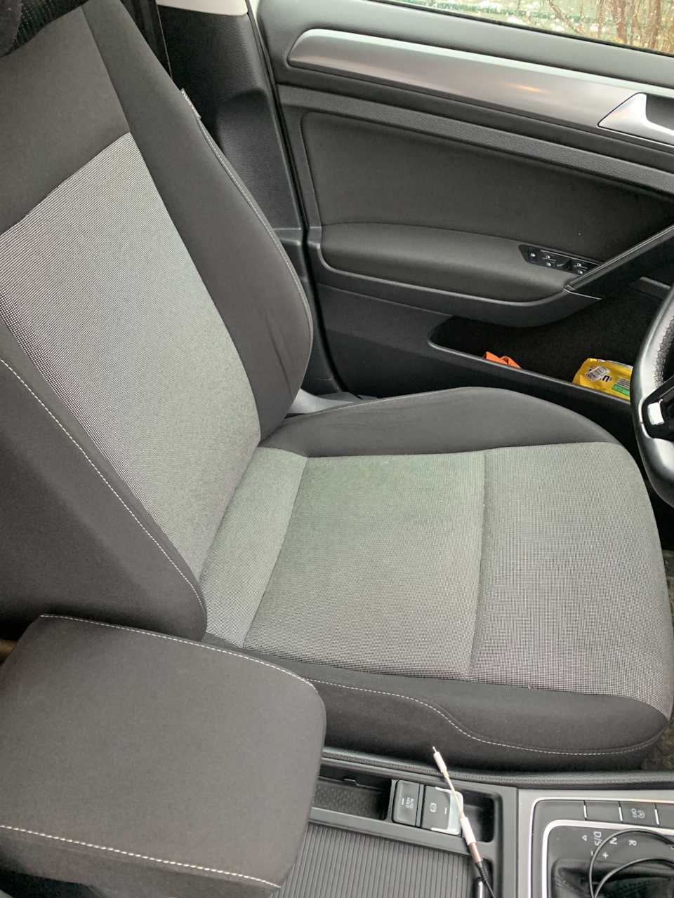

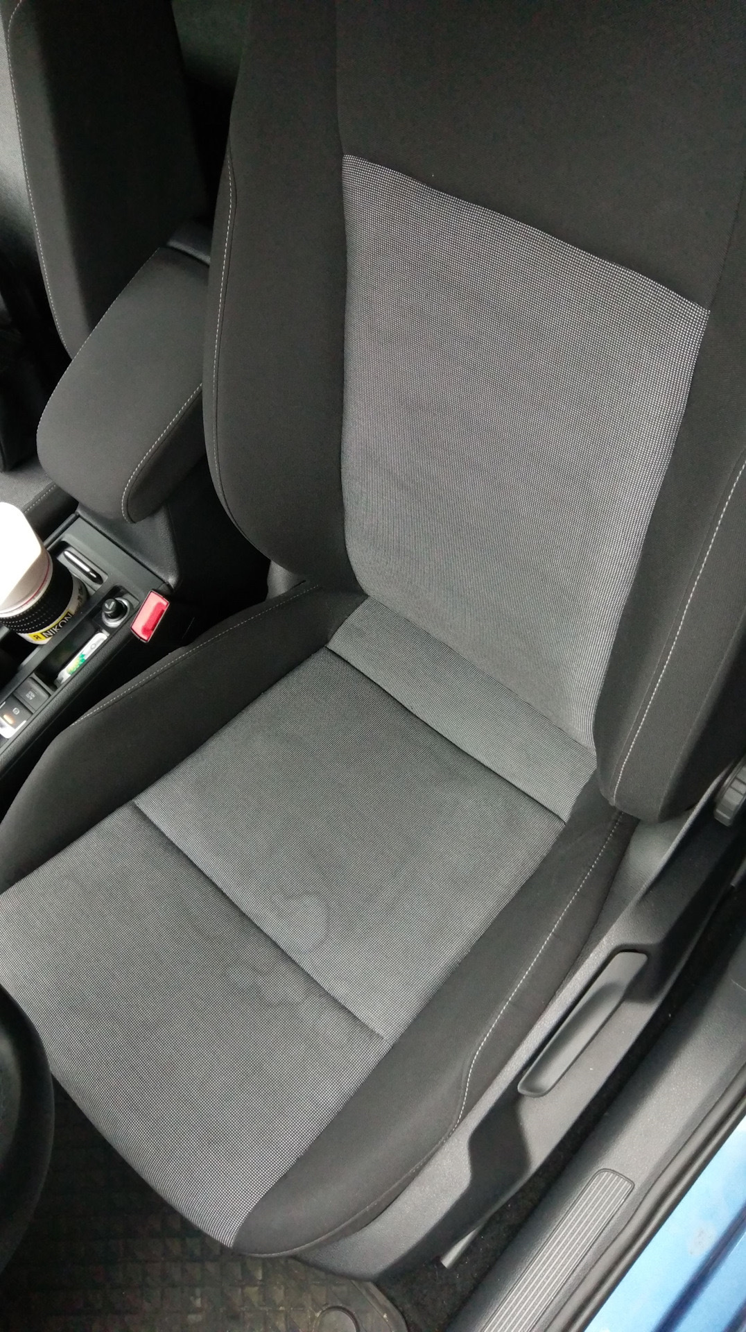

Опрыскивал сидение, дал средству поработать минут пять потом прошелся по всей поверхности щеткой затем пылесосом .
Результатом доволен хоть и занял около трёх и более часов.
