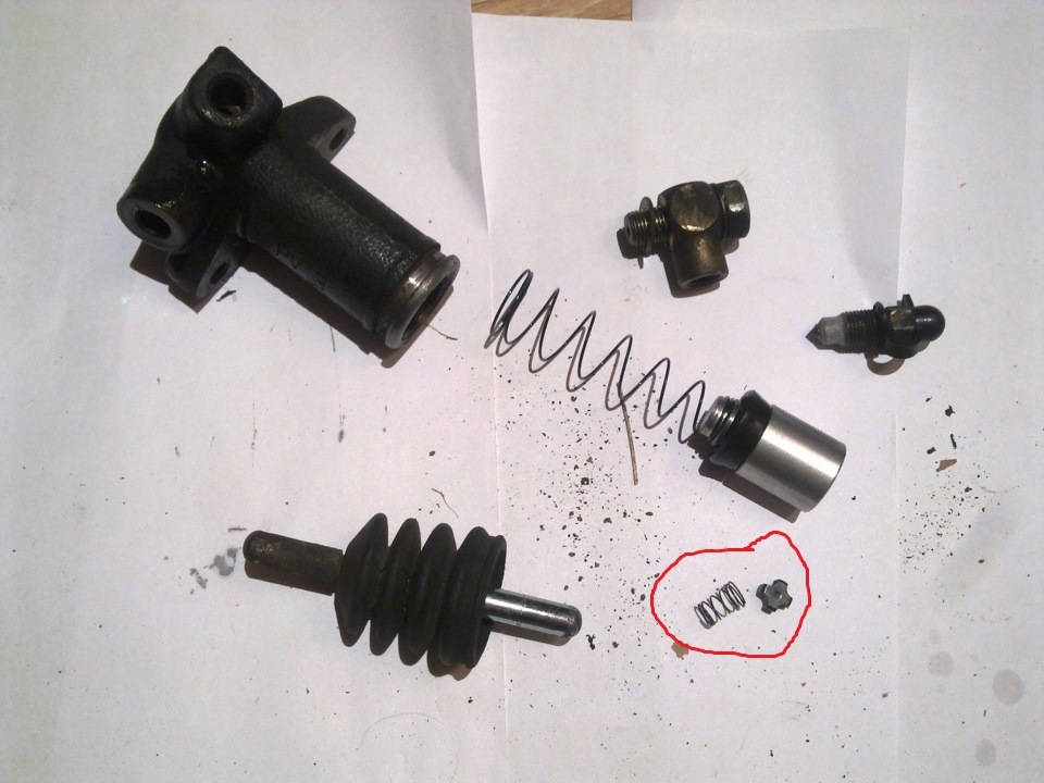

Вообщем при замене выжимного www.drive2.ru/l/6421771/ и последующей прокачки системы, выяснилось что система где-то хапает воздух. Было принято решение о заказе ремкомплектов для рабочего и главного цилиндров.
К сожалению процесс не заснял( Внутри оказались обычные прокладки, хорошего качества. После замены вопрос был исчерпан и система прекратила хапать воздух(хотя там вылез другой нюанс).
Так же при разборе рабочего цилиндра была извлечена пружинка, на фото обвёл. После её удаления педаль стала мягче и рывки между переключениями передач ушли))
Рекомплекты подходят всем Гешам ;)
Коды для заказа:
Frenkit 415049 Ремкомплект, главного цилиндра
Frenkit 520005 Ремкомплект, рабочего цилиндра
Всю работу проделал опытный боец voffkarostov

Может педаль мягче стала из-за замены резинок?
Может, а может и новый выжимной. Скорее всего только рывки относятся к удалению пружины, а мягкость по многим причинам у меня могла появиться.

Я так понял этот клапан защищает диск сцепления от резкого броска педали. Да сцепление убьется гораздо быстрее по другим причинам, но всё же не будет ли повышенного износа диска при удалении этого клапана?
Нет. Люди по 200 тысяч на сцеплении без этого клапана откатывают!

Ну так у всех)) Вот поэтому его и удаляют) Работа быстрая, вот только прокачать потом одному не удастся.
чет я очкую его разбирать )))) старый он
Там ломаться нечему. Сними, разбери, промой его и прокладки из ремкомплекта поменяй и всё ;)
а жидкость сливать надо?
Нет. Просто когда снимать его будешь с трубки потечёт, подставь бутылочку и потом обратно зальёшь всё. У меня жидкость новая ещё, а если конечно ей уже как динозаврам, то можно слить и поменять на новую от LM ))
у меня новая относительно, я ее тыков 10-15 назад менял полностью, подумаю над этой темой, надо под мою еще ремкомплект найти
Ремкомплекты у нас у всех одинаковы. Коды в теме ;)
