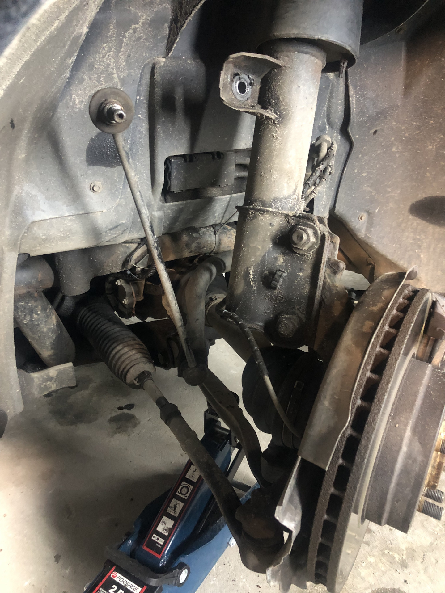

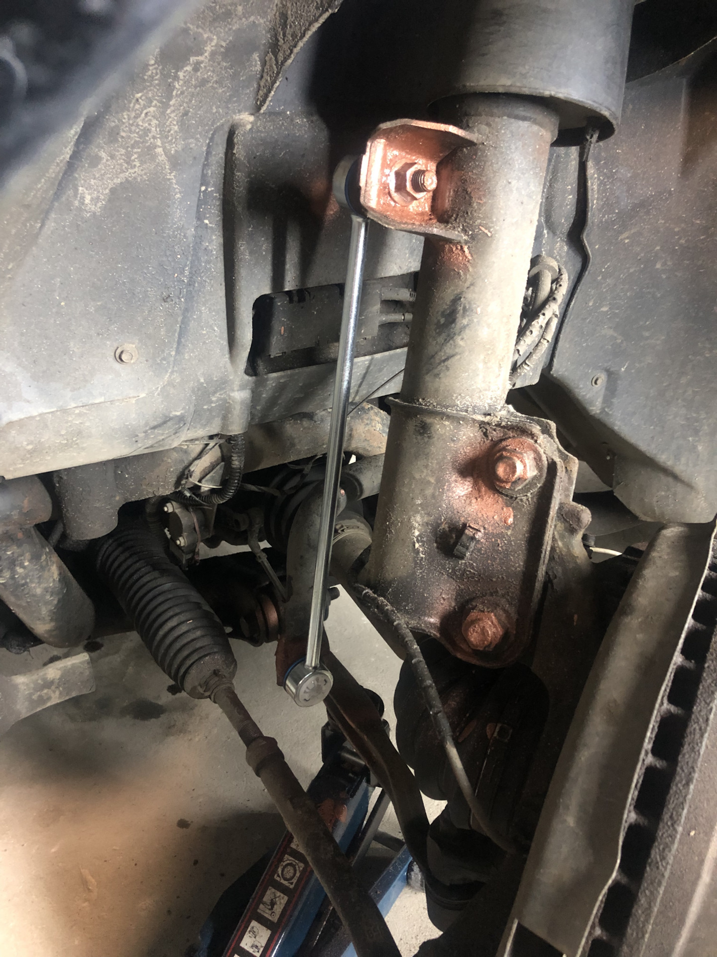

Заменил стойки переднего стабилизатора. Ничего сложного в замене нет. Снял колесо, открутил две гайки стойки, вставил новую. Закрутил. Единственное нужно дамкратить за рычаг подвески. Тогда все легко снимется. Всем добра.
Зачем там медная смазка? Тем более на те места, на которых даже гайки не крутились. Еще больше грязи налипать будет. Проблем с откручиванием стоек стабилизатора ни когда не было и ни когда не слышал, чтоб кто то не смог открутить. Перед откручиванием железной щеткой тиранил и без проблем открутил.
И главное — ставить подпорку, при работе на домкрате, особенно когда поднимаешь за рычаг. Чтоб не прихлопнуло сверху
Совершенно верно. Так и делал)
