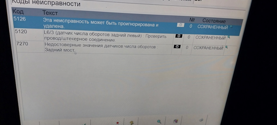

Всем привет. С покупки данного авто пару раз вылазила такое сообщение, остановишься все ок едешь дальше, и вот пару месяцев не слуху не духу, и вытаскивая q7 из сугроба тока пробуксавал и вылезло, остановился все норм, думаю пока по горячем следам доеду до гаража, беру старуху делаю диагностику ошибка есть но не актуальная. Пошел по мануалу сделал пробную поездку с диагностикой все отлично, го рекомендации загляните в блок esp, захолим туда и черным по белому задний левый датчик абс. А теперь вопрос кто какие ставил? И не надо пожайлуста нет денег продай авто, дело не в деньгах а в том что не кто не может дать 100% гарантию что это орига. Всем добра и мира!

Я бы ещё проверил проводку до фишки, такая же проблема была
Согласен, датчик на всякий заказан
Может проблема в подшипнике а не датчике
Лифта нет, шумов тоже, магнитная полоса ушла? Не думаю
Ну переставь датчики местами, если снимутся
Есть вариант что он прикипел, и ппоше заведомо рабочий подкинуть и все, сначало надо визуально осмотреть проводку, мож гле перетерся, может разъем, а может просто от старости покидает нас

Да. По глюкам датчиков закусывает ось и греется раздатка. Причём ошибка плавающая и зависит от поворота руля и наклона ступицы относительно кузова. Совет по датчику не дам. Т.к. сам оригу ставил.
Ну а кто их делает? Подавляющее большинство датчиков делают Бош и Сименс. Так что только искать.
