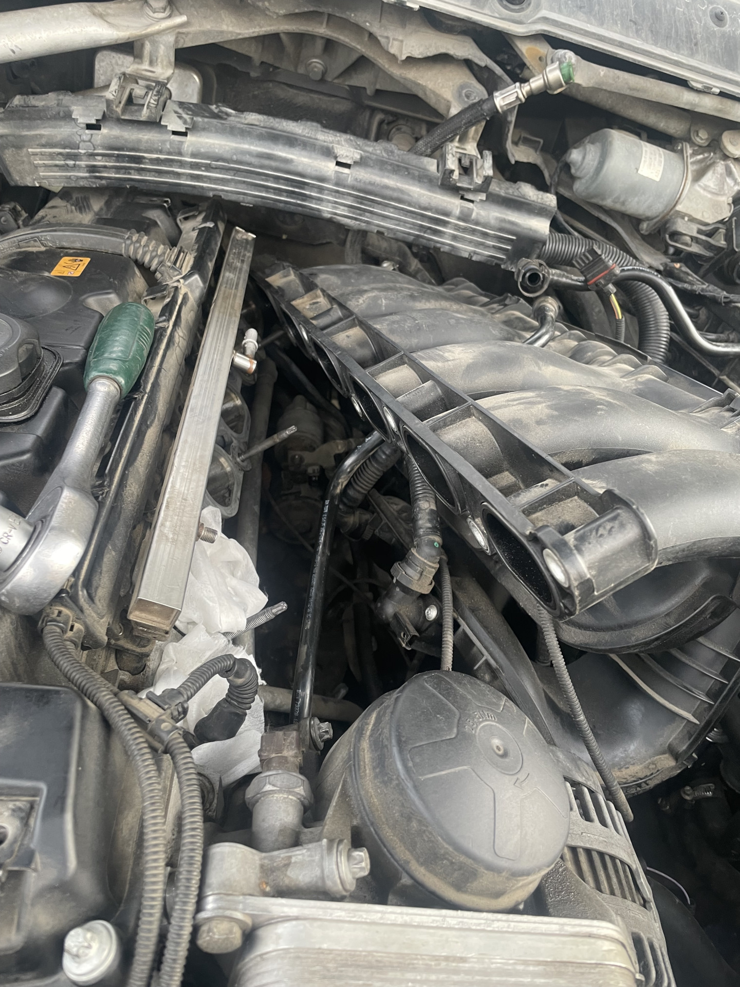

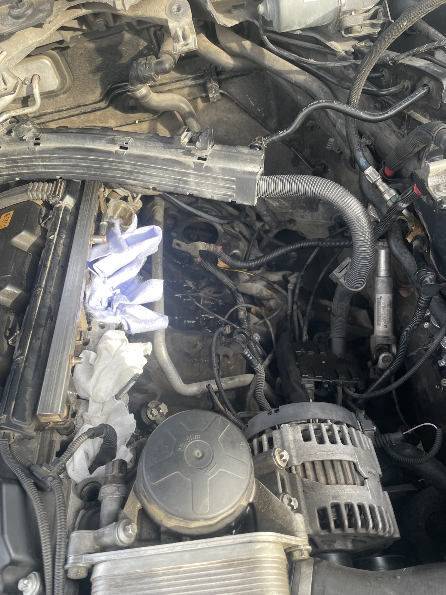

В интернете и на драйве много расписано, как менять стартер самостоятельно, поэтому не буду расписывать процедуру. До стартера я добрался минут за двадцать.
Возле стартера лежат труп птички☹️☹️

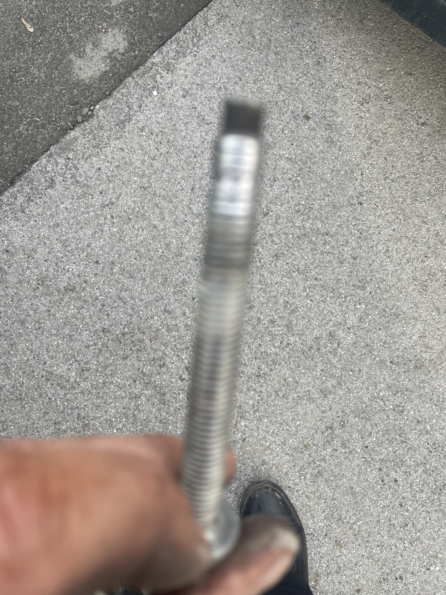

Короткий болт открутился быстро, а вот с длинным случилась заминка, он очень тяжело откручивался. Изначально я впускной не снимал полностью, просто отодвинул в сторону, но тогда получалось откручивать длинный болт только ключом на 11 и со скоростью 1 мм в минуту. Мне это надоело и я отсоединил впускной и снял его, после этого появилась возможность откручивать головкой torx.
В общем болт был со слизанной резьбой и поэтому так тяжело шел. Я его выбросил. Попросил товарища, он где-то то нашел другой болт и привез мне.
