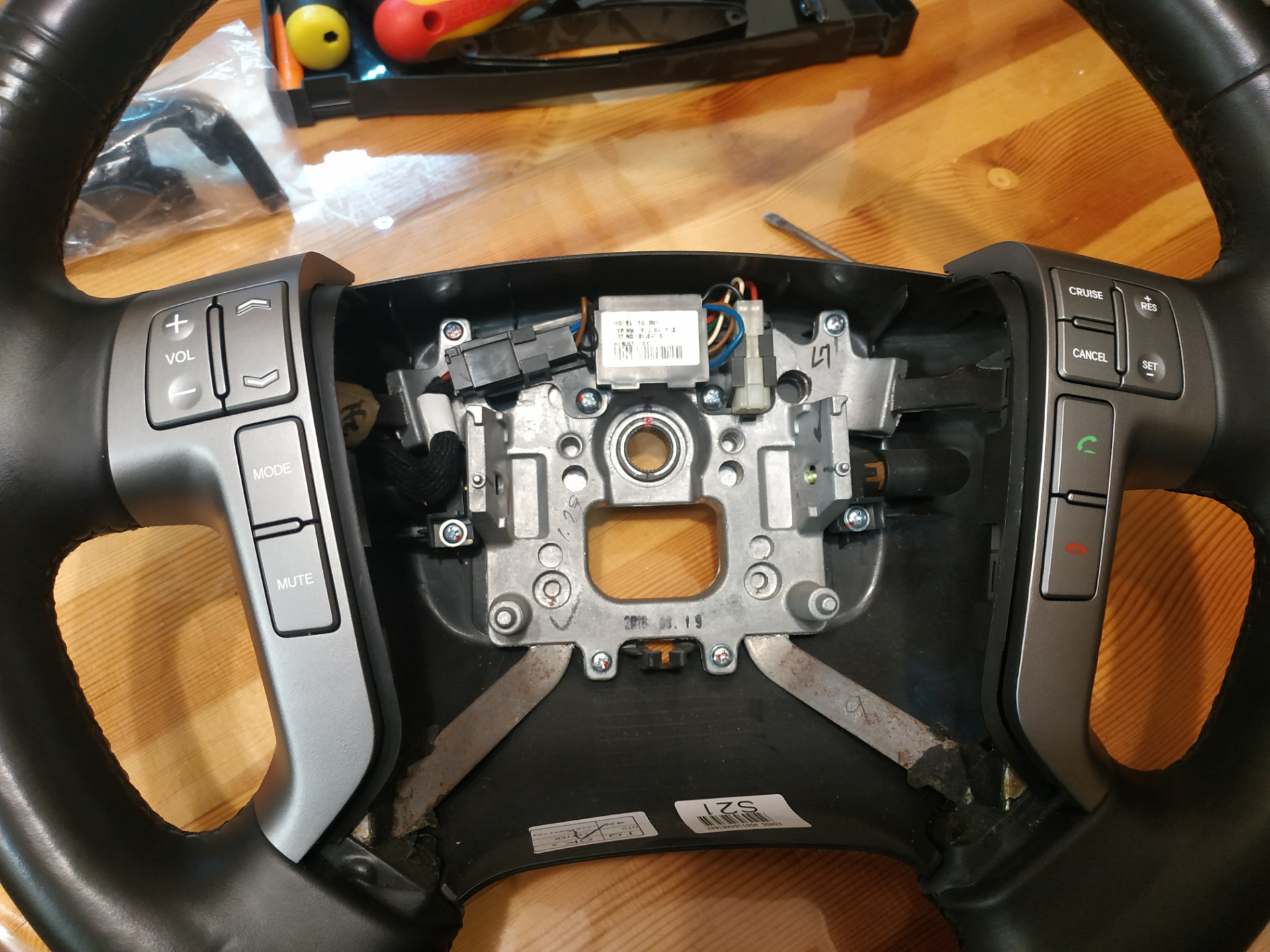

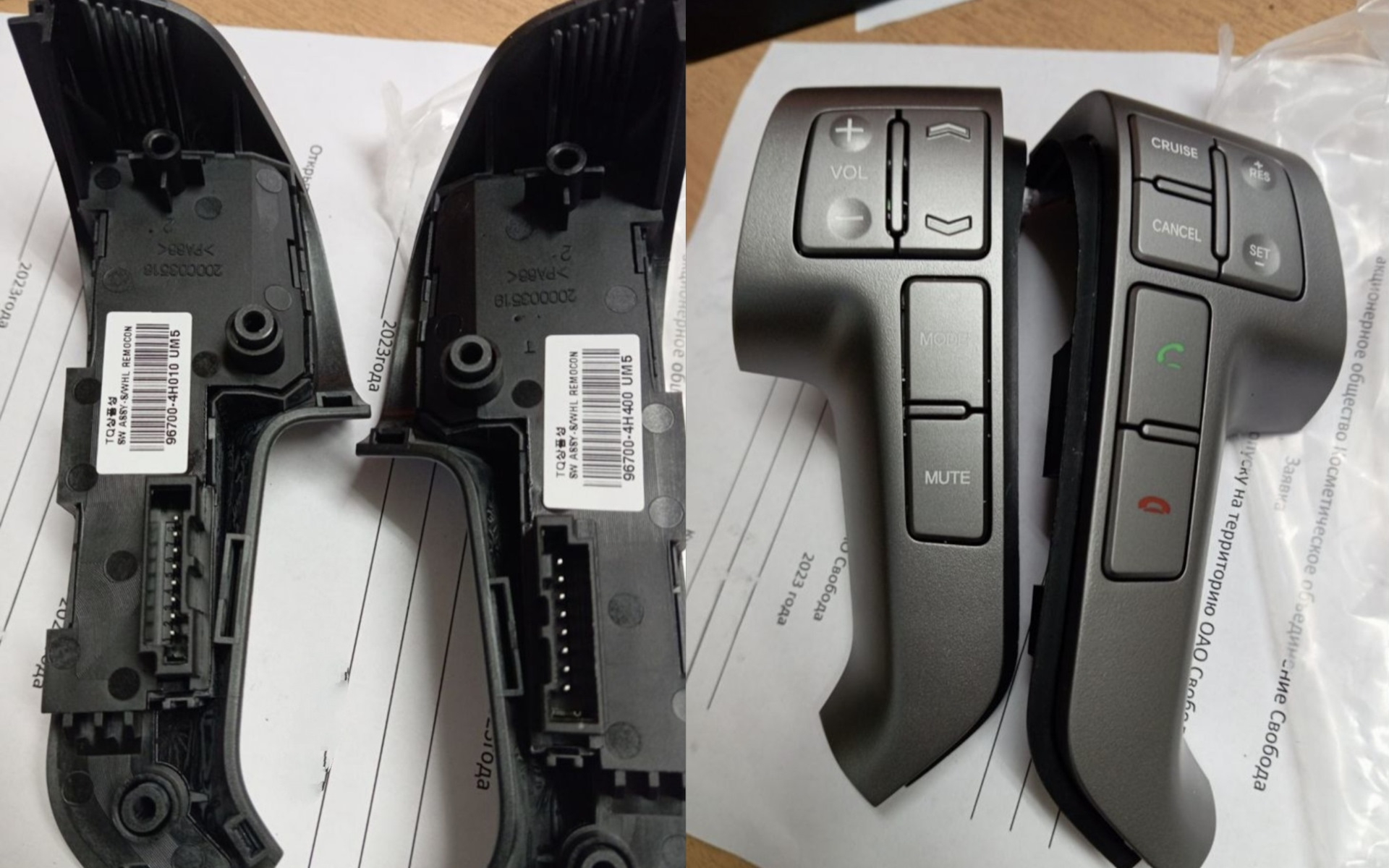

По такому случаю приобрел кнопки на руль:
Кнопки управления магнитолой (левые) – 967004H010UM5
Кнопки управления круиз контролем (правые) – 967004H400UM5
Покупал на авито сразу комплект. С кнопками шёл разъем, но забегая в перед скажу, что он мне не подошёл, поэтому я заказал подходящий провод дополнительно.

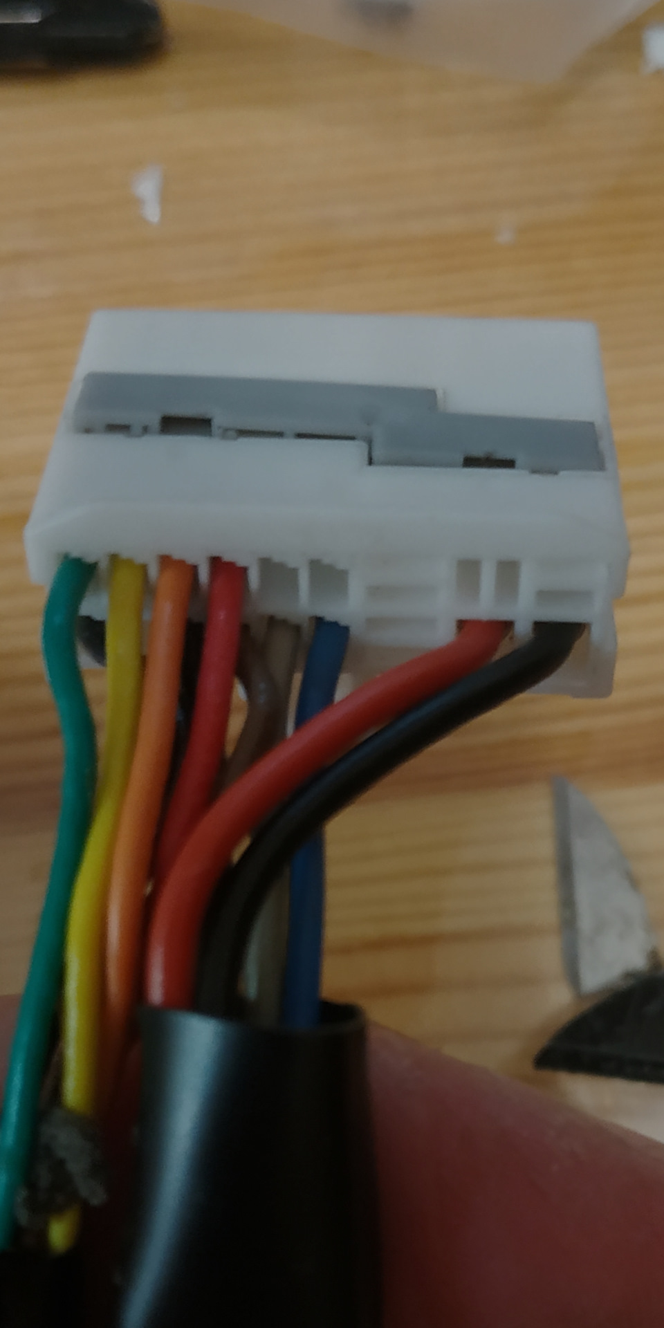

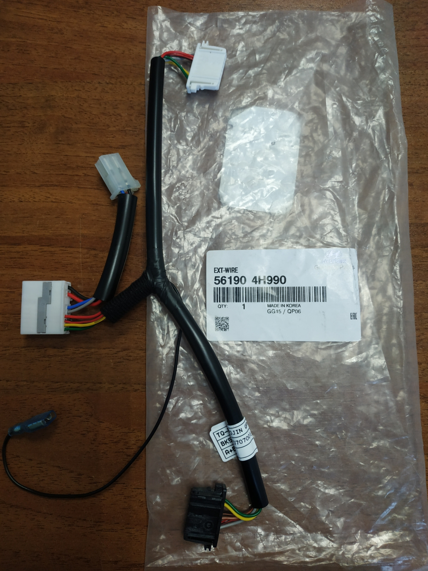

Провод для подключения – 561904H990 – 1720 р

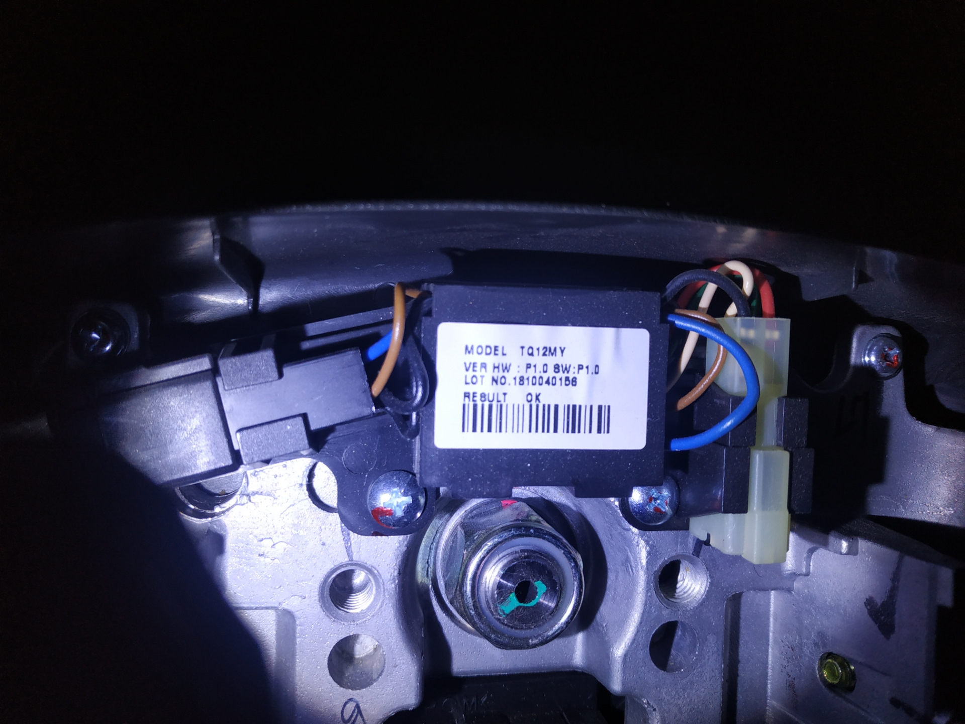

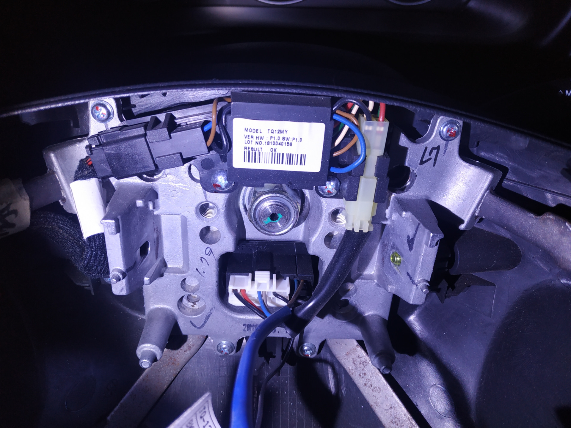

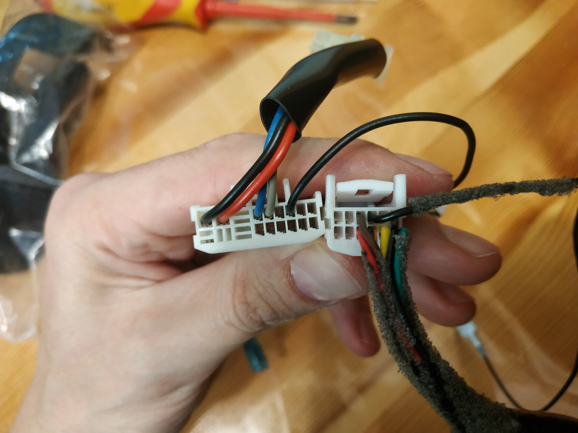

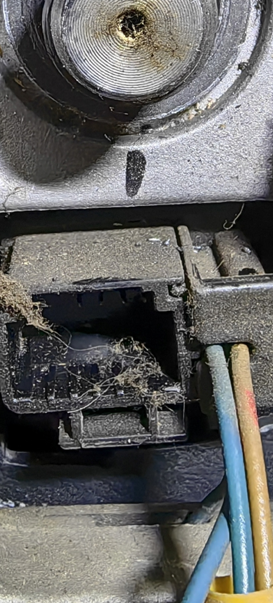

По монтажу ничего сложного, в интернете много информации по этому вопросу, повторяться не вижу смысла. Главное снять клемму с АКБ, при снятии подушки безопасности. У меня руль с подогревом, поэтому за рулём есть дополнительный разъем с проводами.

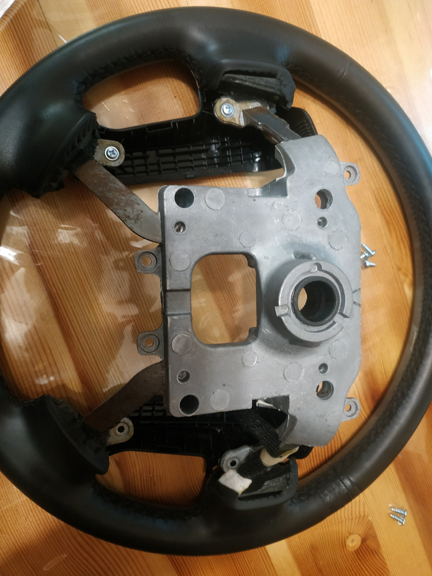

После снятия подушки, сделал отметки на руле и гайке маркером, чтобы запомнить положение. Разборку руля выполнял уже дома, на столе. Вместо пластиковых заглушек устанавливаем кнопки.

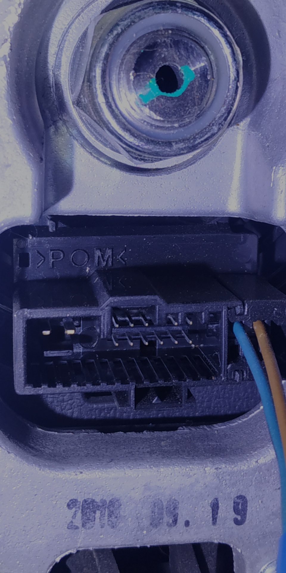

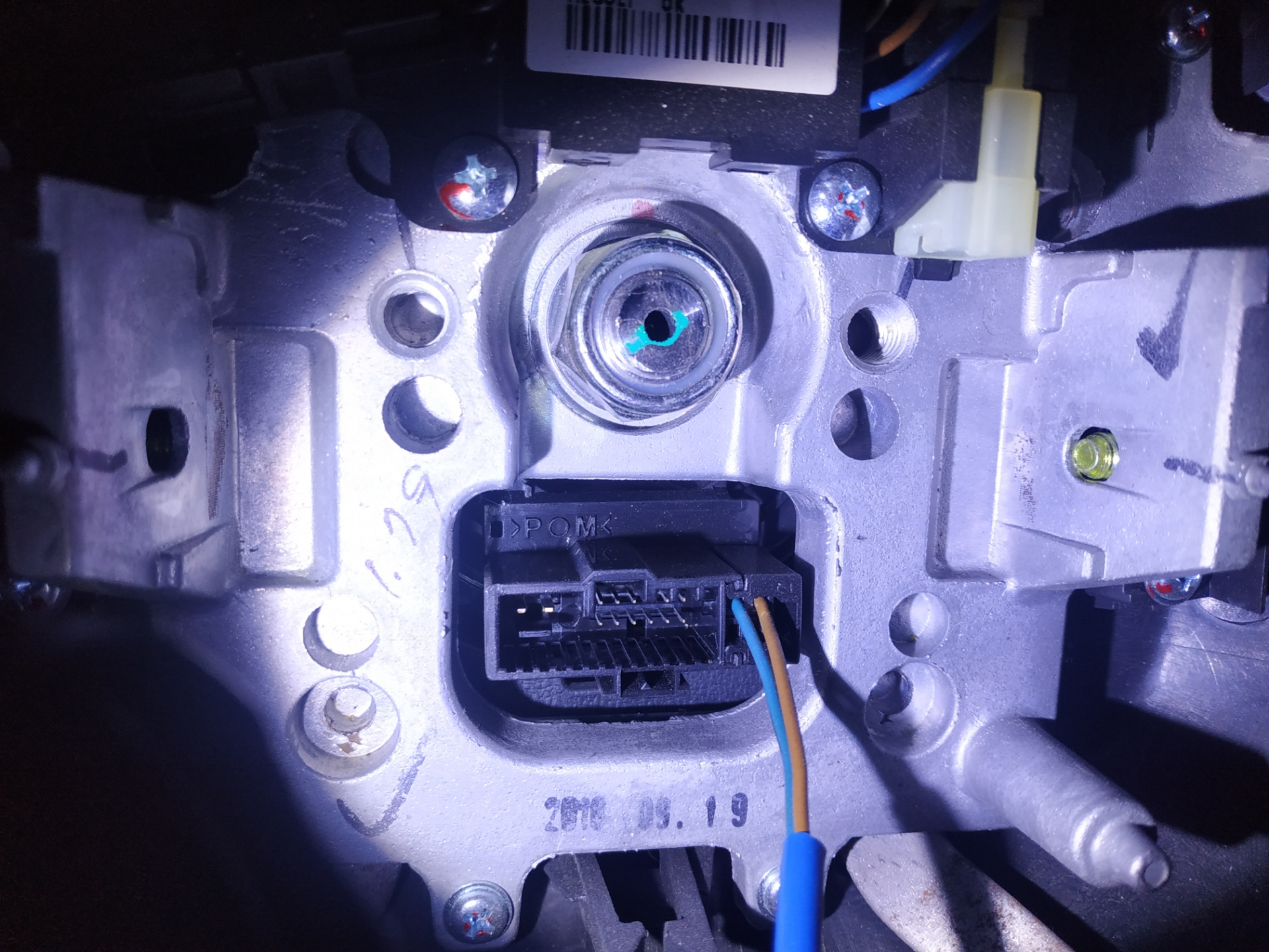

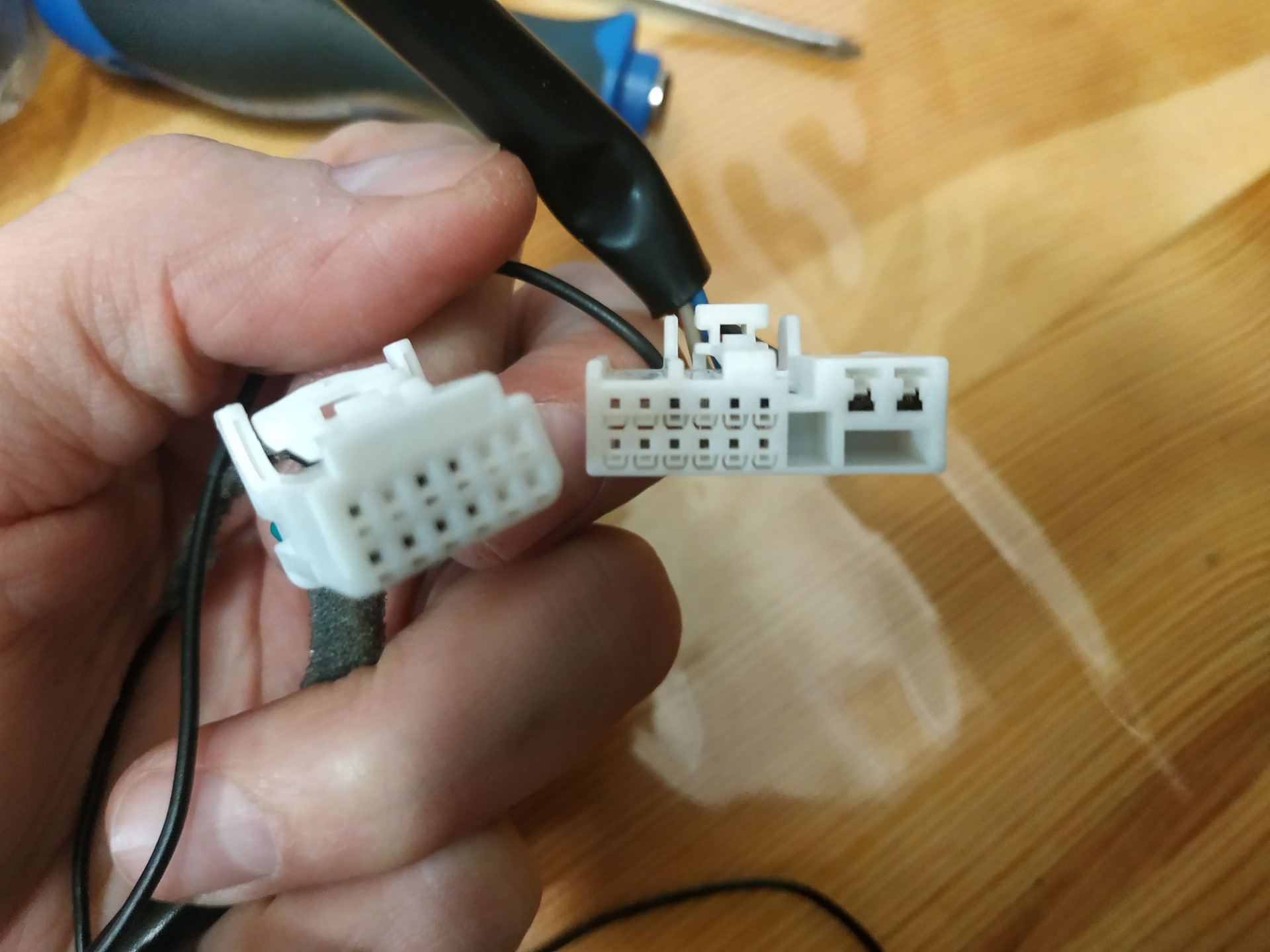

На фото разъем который стоял, и тот что был в комплекте с кнопками (как видно они разные). Можно было бы «перепиновать» но у пинов разные посадочные места. Поэтому заказал другой провод (код см. выше).

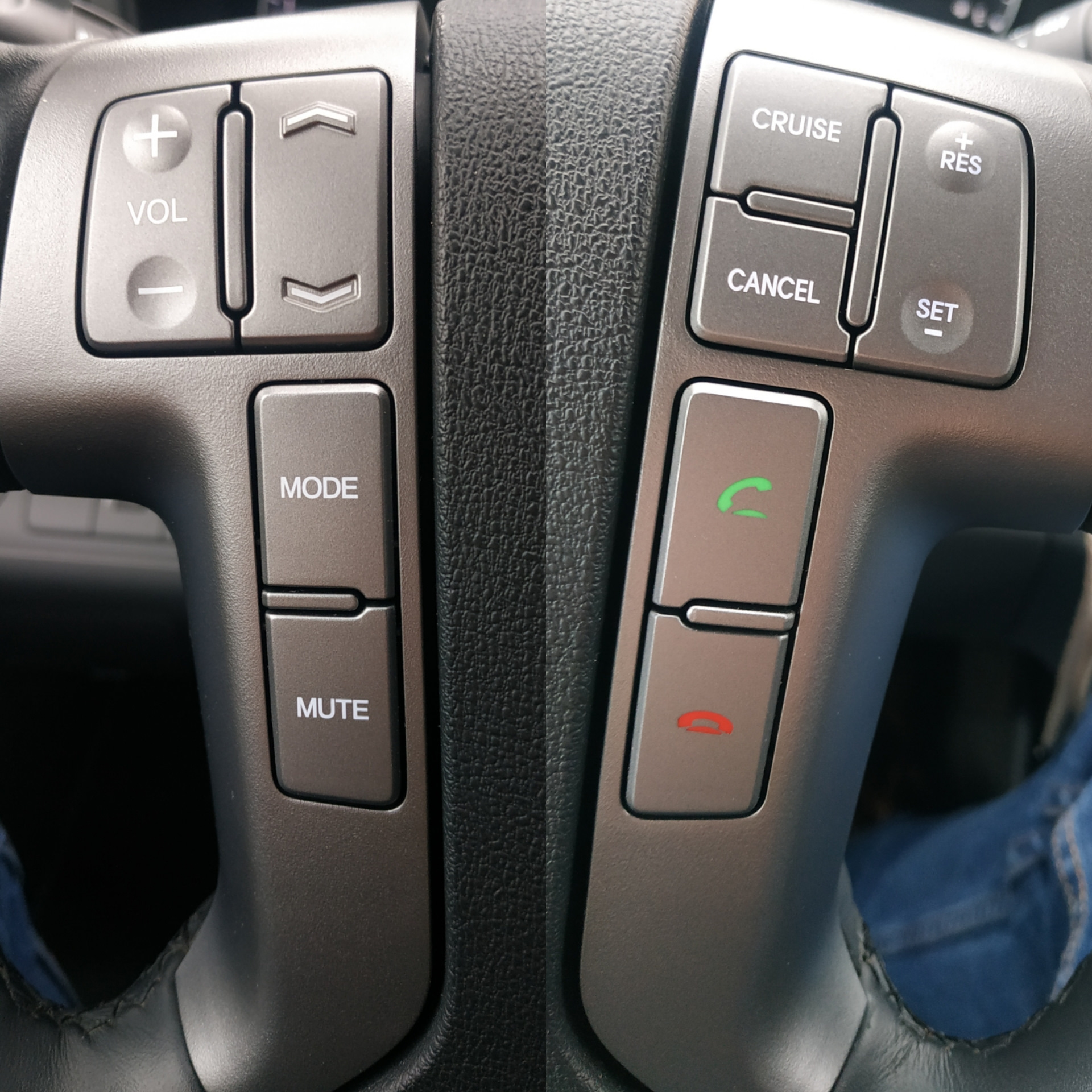

Собираем все в обратной последовательности. Не забываем подключить все разъемы.

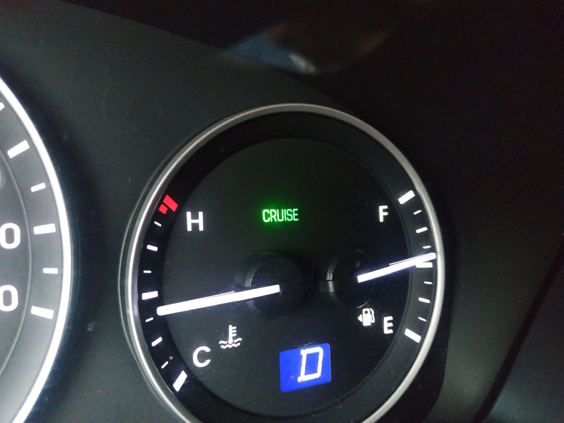

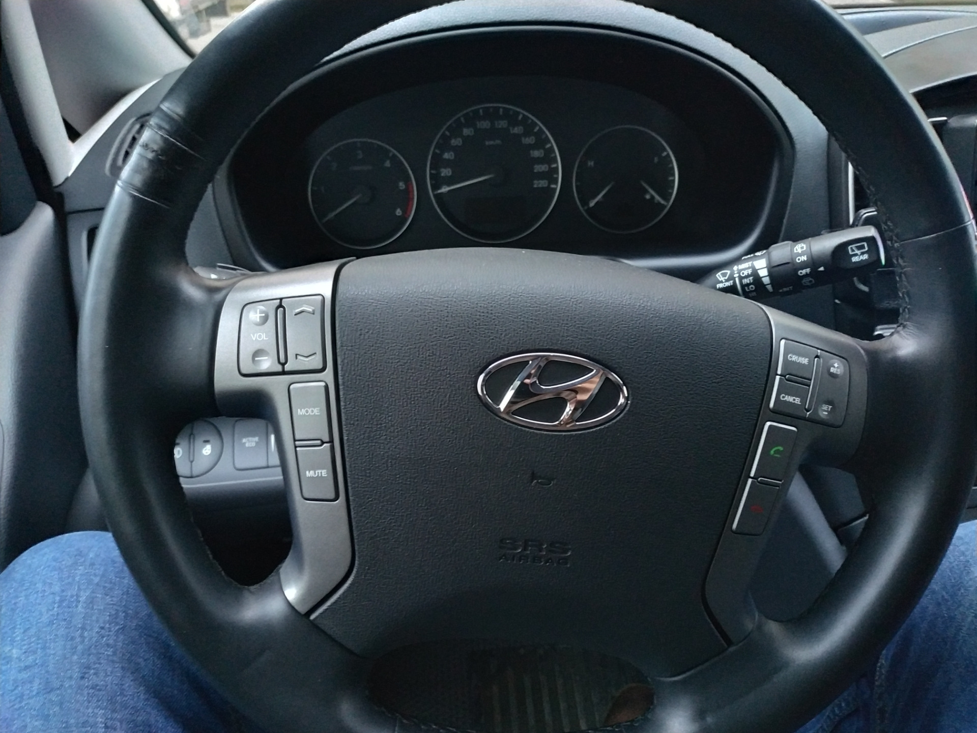

И вот она, долгожданная и желанная надпись появилась на панели. На магнитоле Teyse CC2 plus в настройках обучаем кнопки руля, и все готово! Работает и магнитола, и круиз.
Круиз работает отлично, уже удалось проверить поездкой в Мордовию (1600 км). Очень удобно на трасе, а также в поселках, где стоит ограничение 60км/ч и 40 км/ч. Выставил скорость и не переживаешь что превысишь. Главное следить за дорогой!

Спасибо за развёрнутый пост, повторил всю процедуру, но круиз не заработал, магнитола то же. Интересно с чем может быть зависимо это. А так хотя бы подсветка стала.
Upd: магнитола увидела и обучилась. Как круиз проверяли?
Круиз заработал сам, ничего не обучал. Может быть не подключили все разъёмы? 🤔
Да все подключил, вечером разберу пины проверю на целостность. Остальное то работает.
Чтобы кпонки для магнитолы подключить, не надо шлейф менять? Там есть под них дорожки?
Я улитку не менял. У меня стояла сразу на 12 пинов. Если улитка стоит другая скорее всего потребуется её замена.
У меня такая стоит.
Для работы круиза и магнитолы используются 10 проводов
