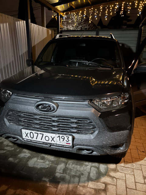

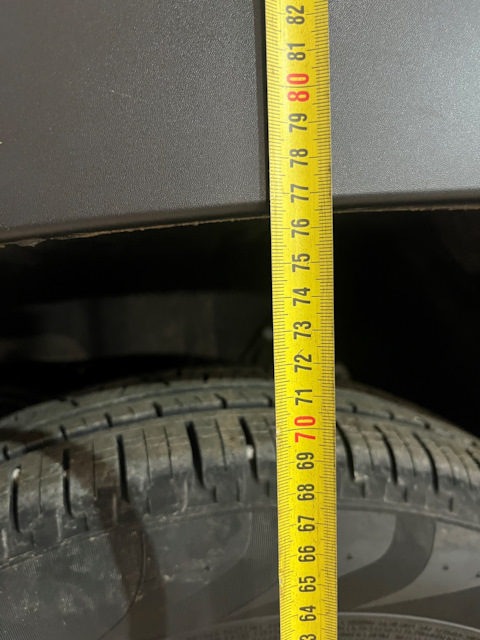

Забрал позавчера машину с диагностики. Мастер клялся, что проверили всё, меняли колеса с другой машины, замеряли размеры, проблем не нашли. Сдал подменную машину, проехался на своей. Ну вот вроде как норм, но все равно, отпускаю руль — по чуть-чуть, но начинает смещаться вправо. Не всегда, но часто.
Решил забить, пока поезжу так, посмотрю, понаблюдаю.

А в сервере что угодно скажут, что колёса меняли и тд. Сам возьми перекину колёса задние на перед вот тогда сам будешь знать сто это не колёса. Потом тогда развал сделать. Если не поможет то тогда может с завода куда нибудь лонжерон загнут, такое тоже может быть на автовазе.
Если всё нормально с машиной, не должно быть ощущения что машину тянет. А что дорога с уклоном это себя успокаивать.
Аналогично, чуть-чуть, но вправо тянет, но у меня это из-за небольшого смещения заднего моста.
Посмотри распечатку развала, там должна быть указана соосность.

У меня влев вело на летней резине.Думал сделать сход развал.Переобулся в зиму и о чудо едет прямо
Вот, то же самое! Слегка уводило вправо, если отпустить руль. Собирался уже на сход-развал. Сейчас поставил зимнюю — едет как по струнке.

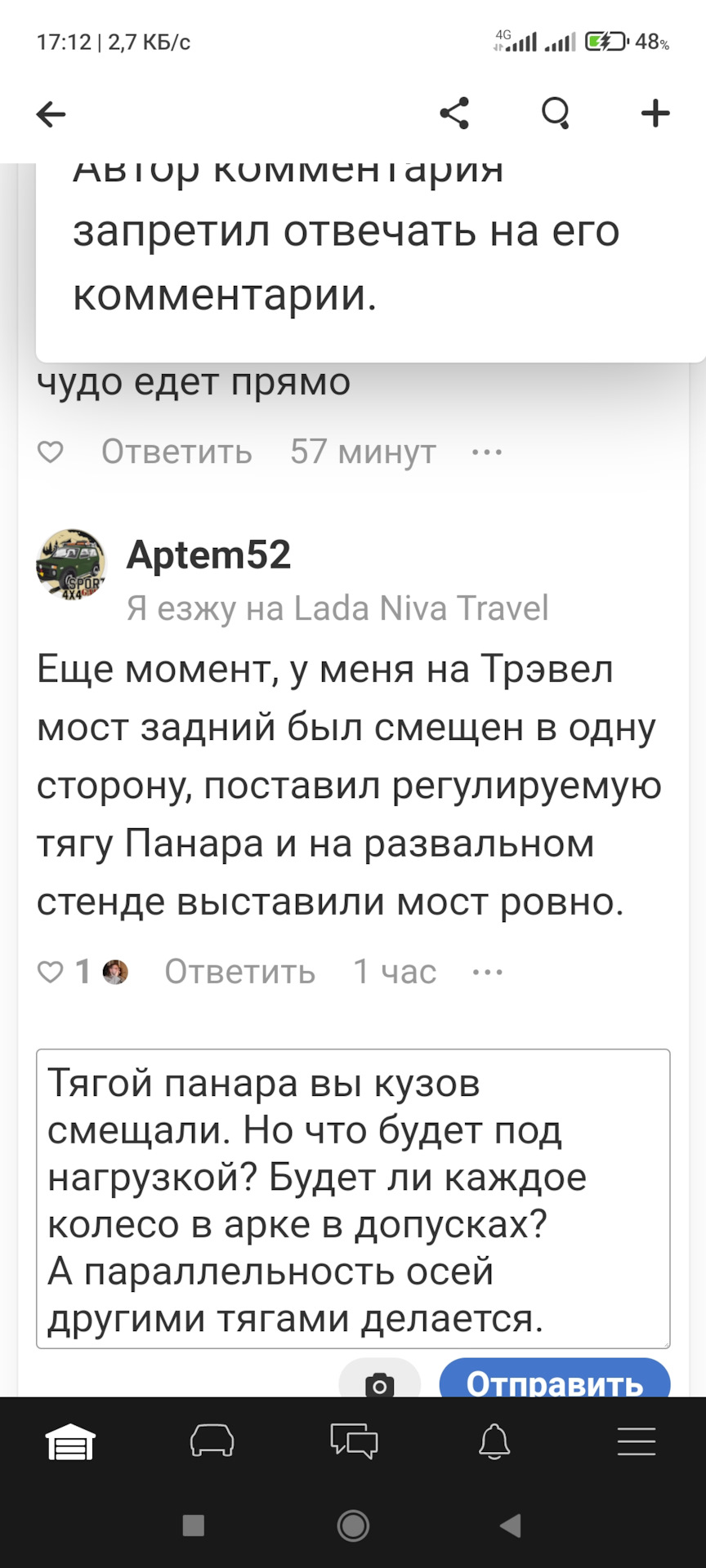

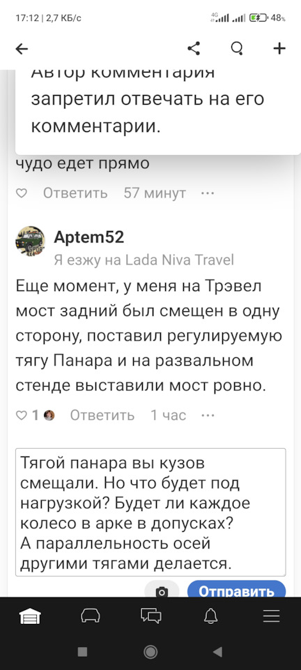

Еще момент, у меня на Трэвел мост задний был смещен в одну сторону, поставил регулируемую тягу Панара и на развальном стенде выставили мост ровно.
