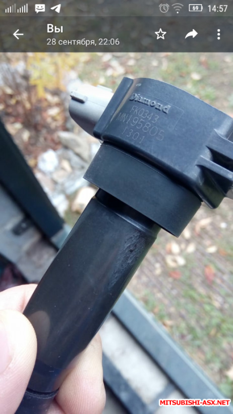

Второй причиной частой поломки в проводке…пропадает минус на катушке и сгорает.

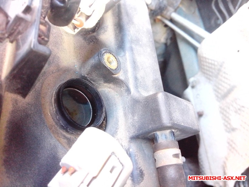

На новой или при ТО забывают придержать катушку при затяжке винта крепления …прожёг в направлении на отв для крепежа.Надо по центру колодца ставить и крепить катушку.
Честно сказать ни на одной машине при замене свечей катушки не придерживал при закручивание крепежного винта.
Что то больше похоже на мифы и легенды.
Осмотрите свои катушки и корозию в колодце.Если пятна есть и пока нет пропусков воспламенения …то можно на катушку 2 полоски изоленты не в нахлёсть наложить…и центровка будет и изоляция.

Свечи не смотрели? Вроде катушки умирают из-за плохих свечей.
