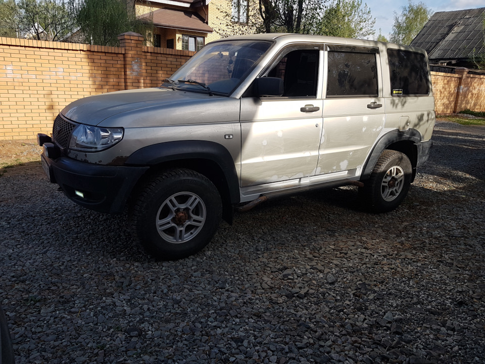

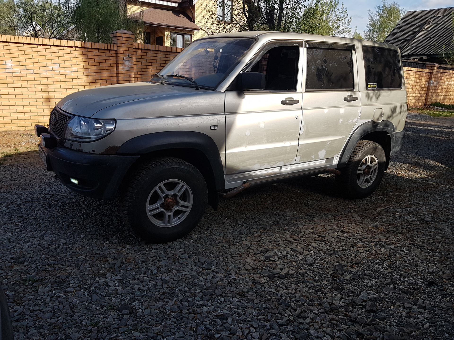

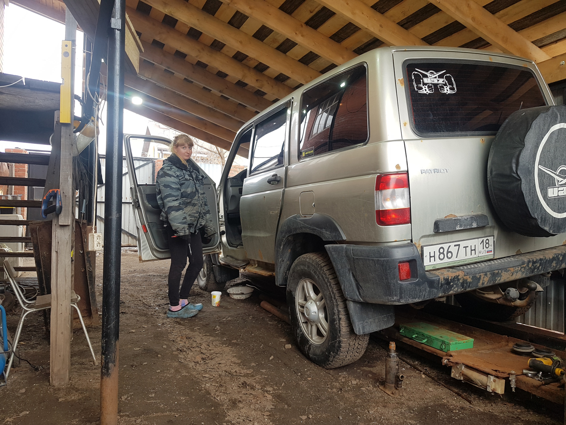

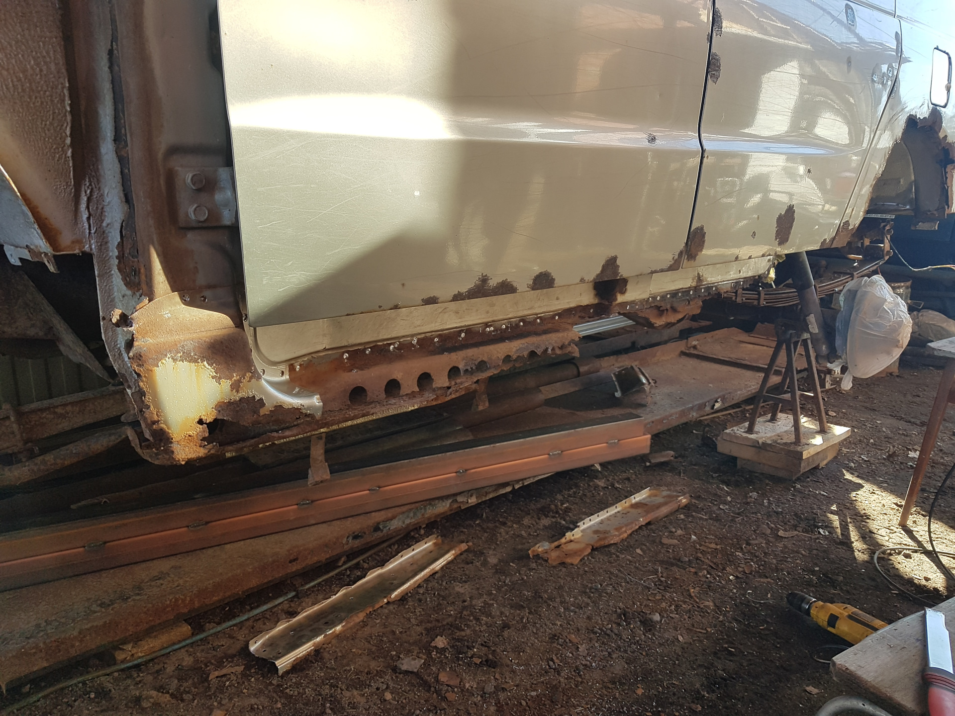

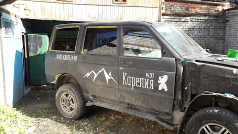

События происходили весной. Сошлись звезды и я занялся ремонтом порога. В этот раз события происходили под крышей, это очень удобно.😊 Помогала любимая жена, она уазик тоже любит.

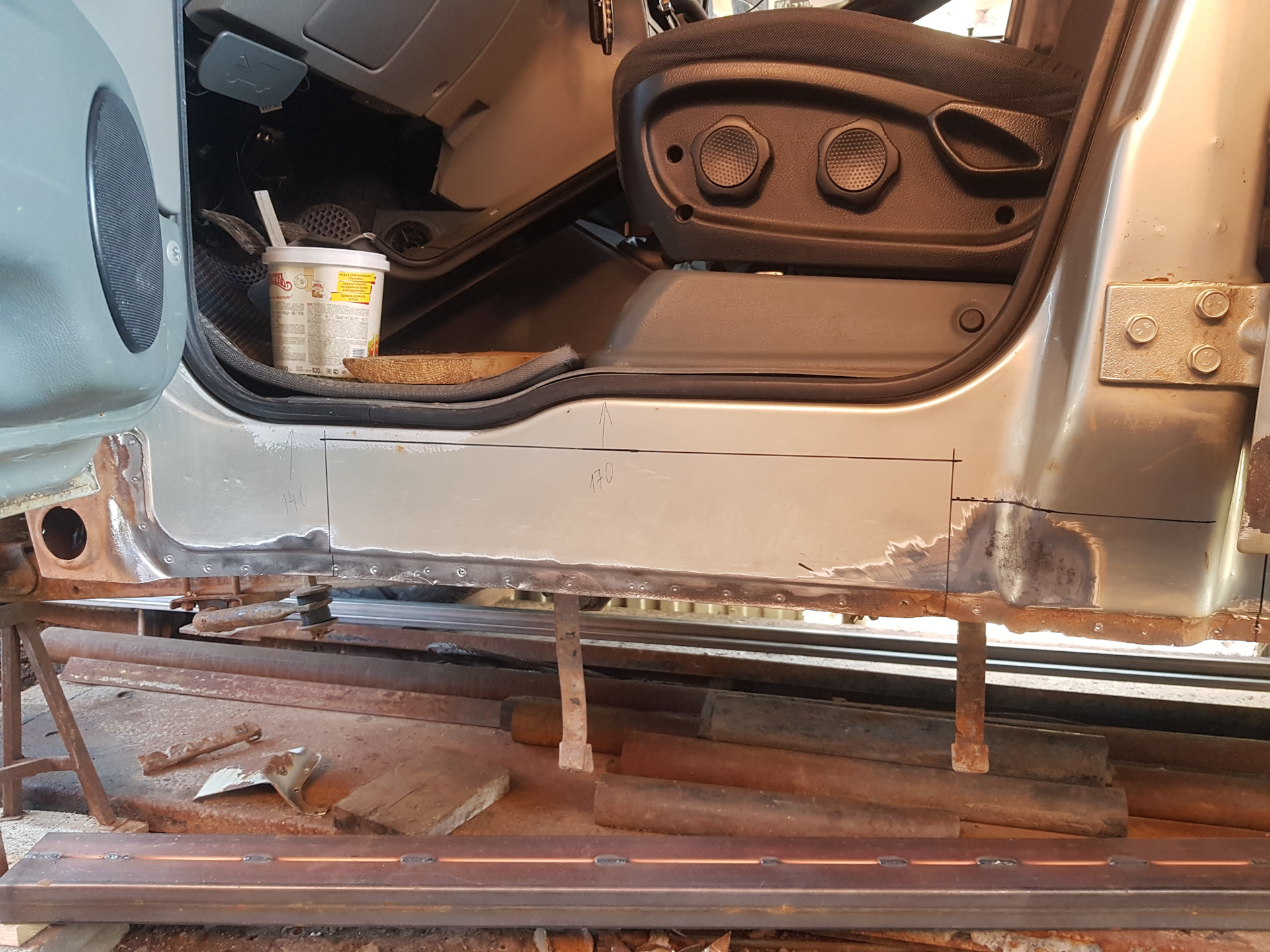

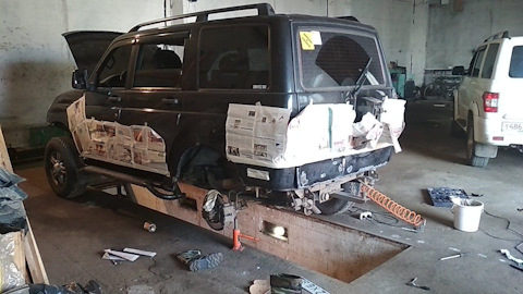

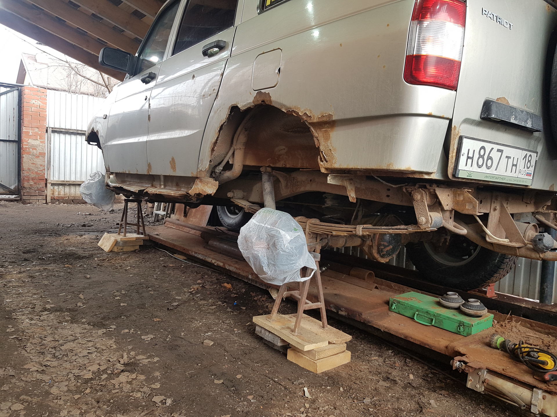

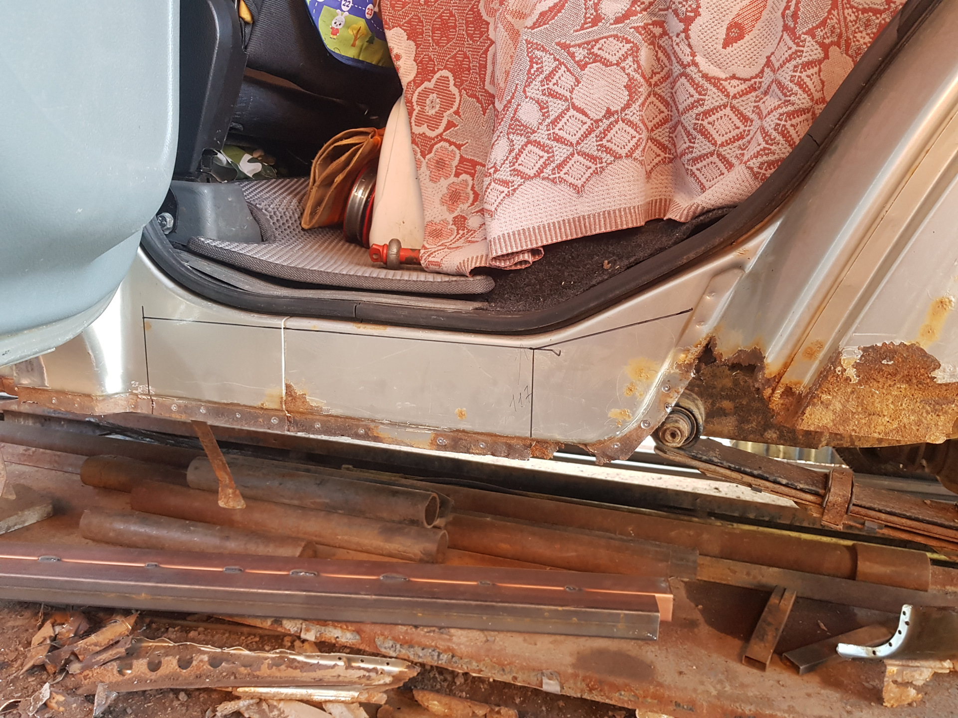

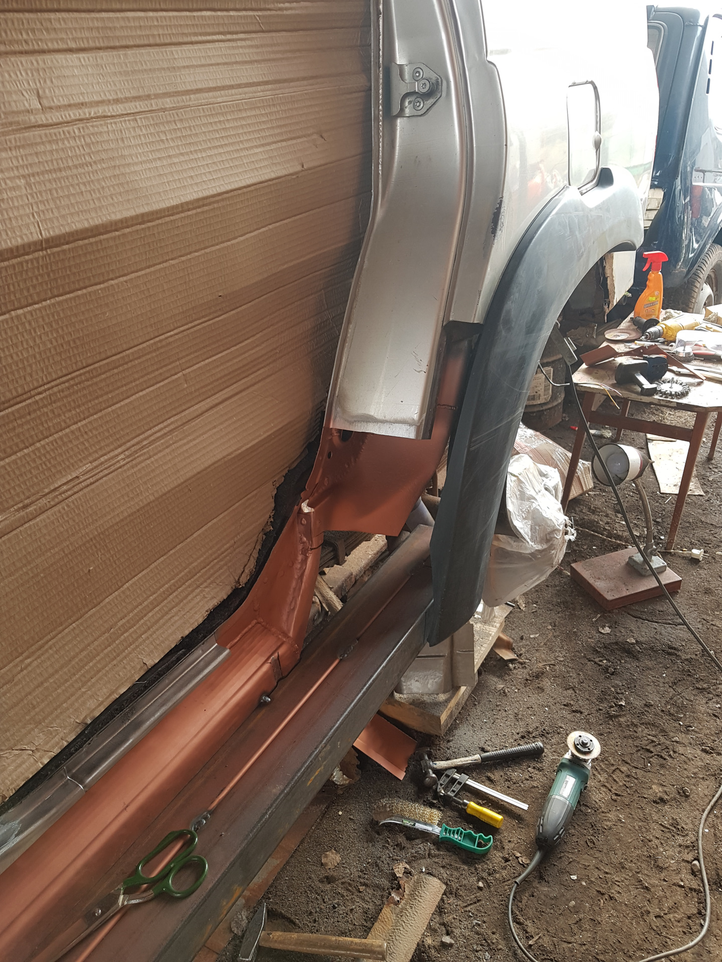

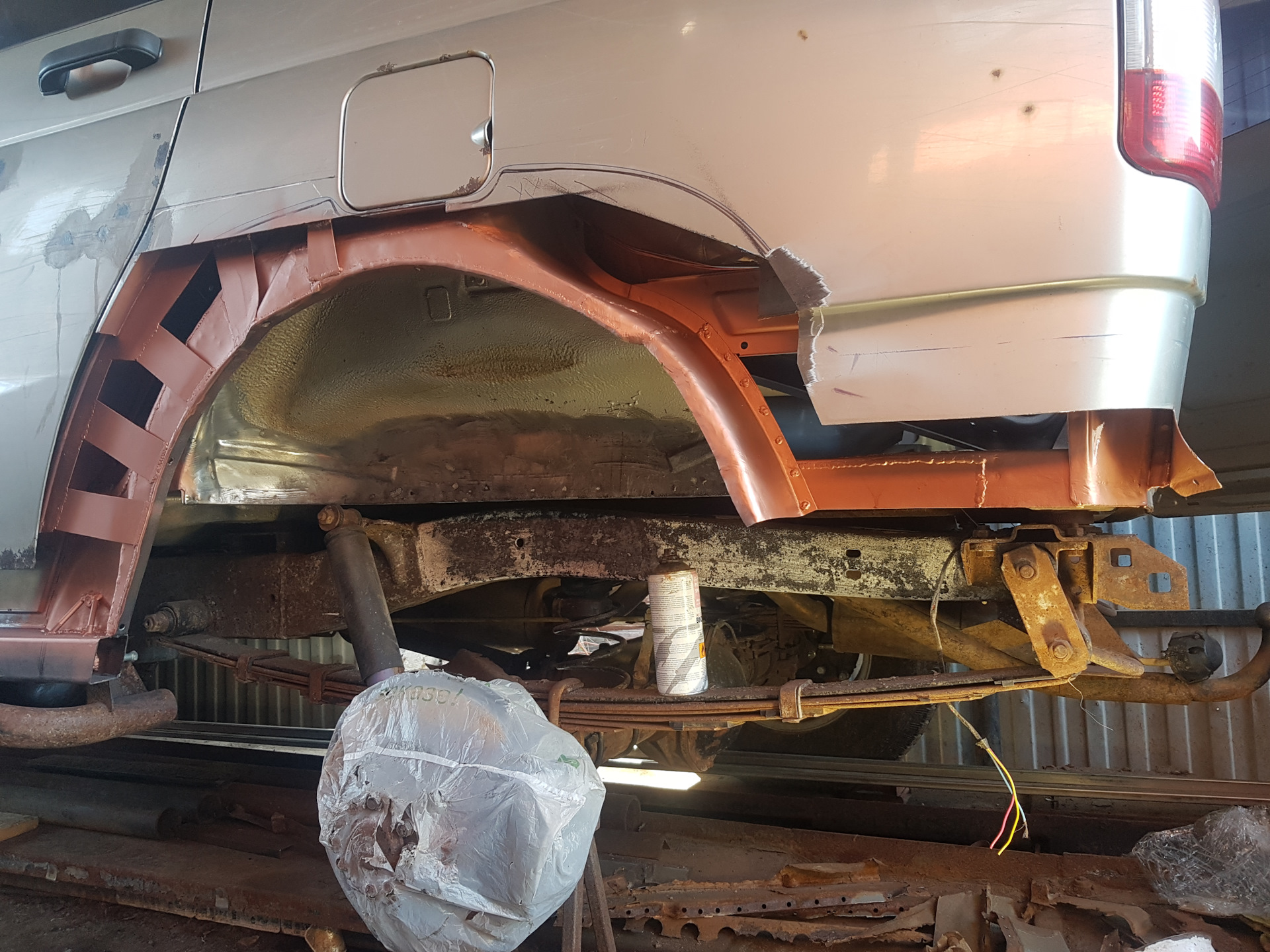

Загнал под крышу и подразобрали.

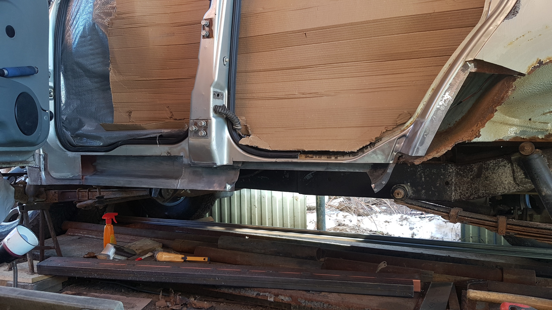

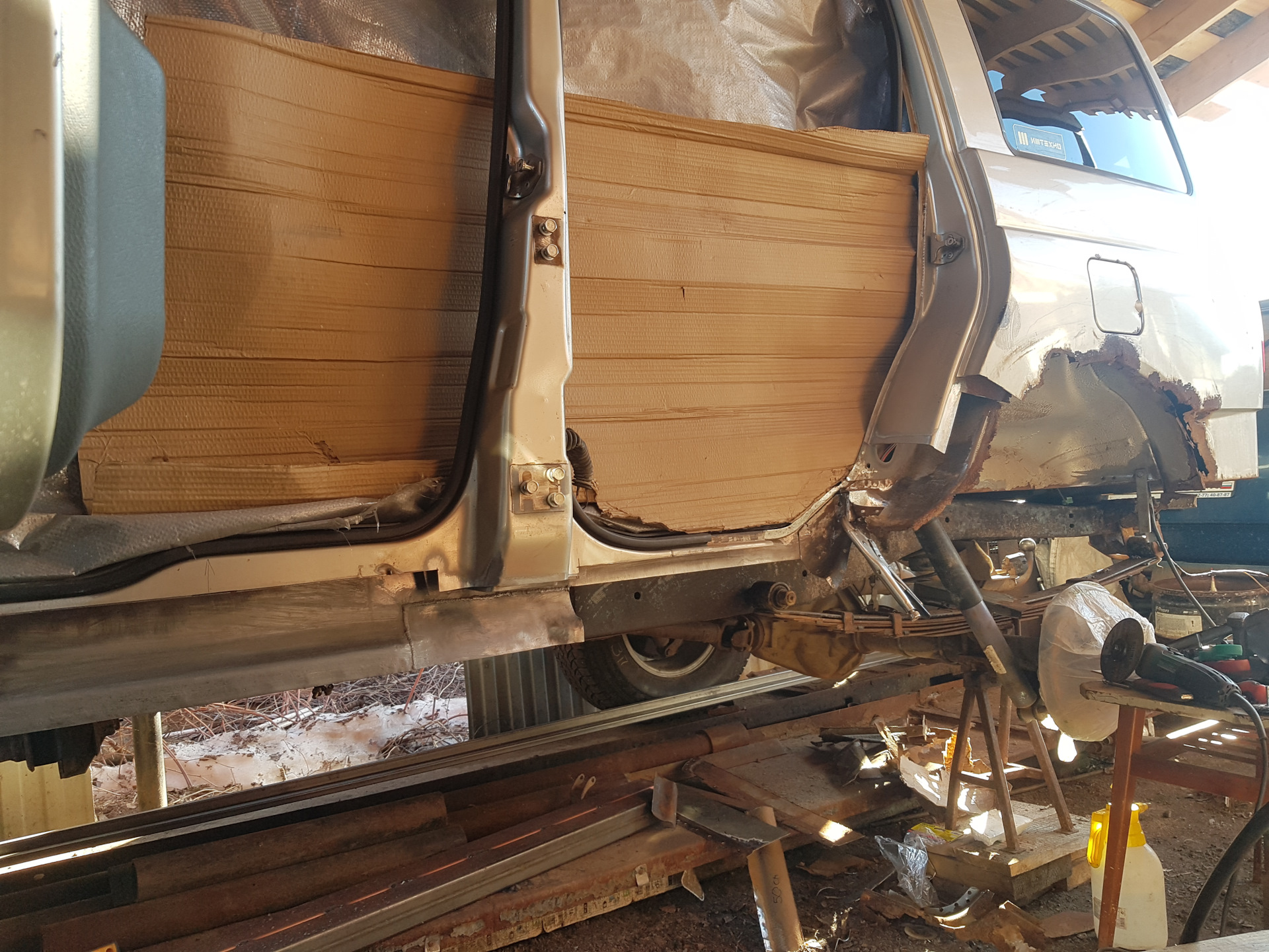

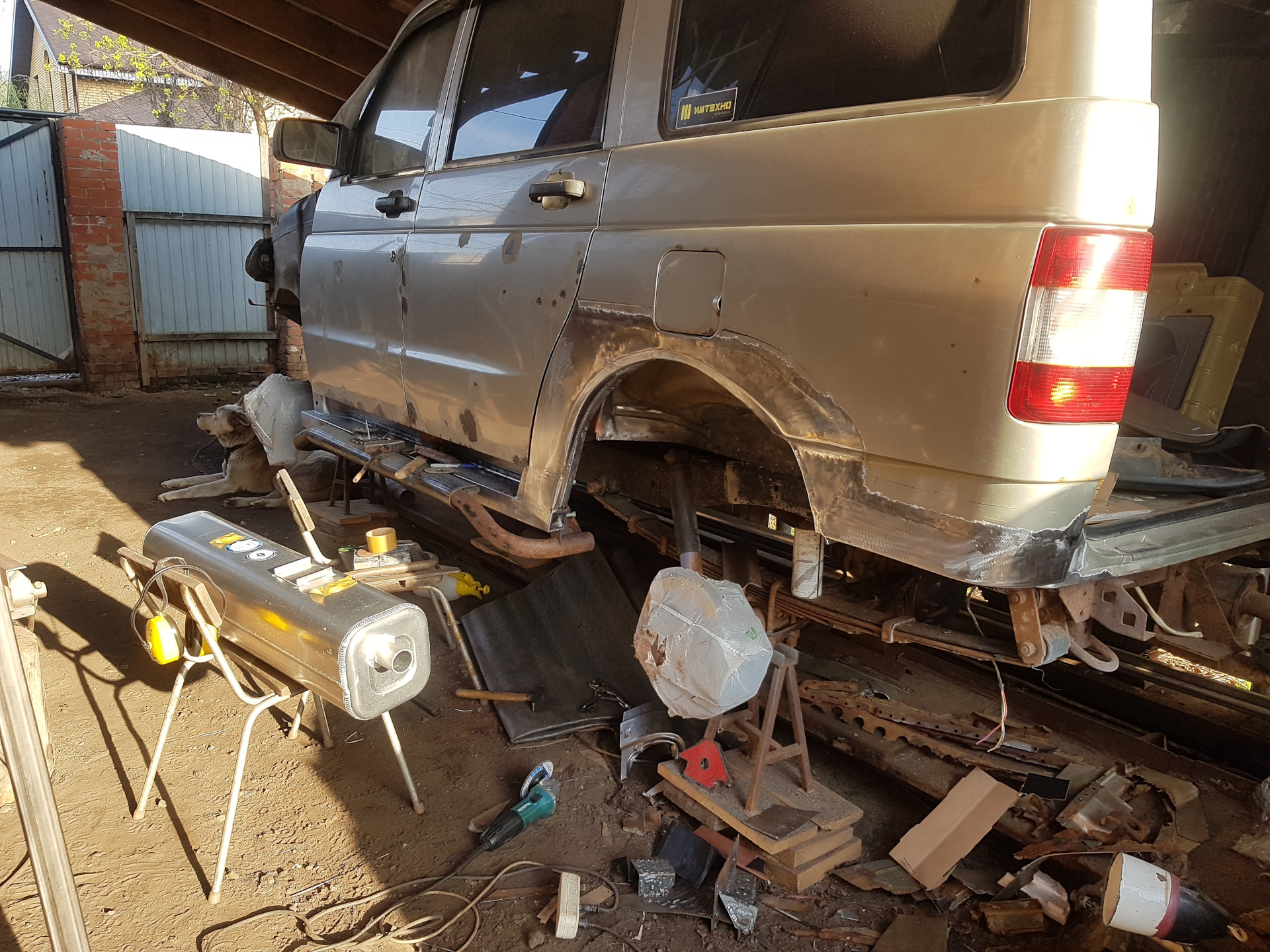

Видим не самую приятную картину, но вспоминаем что это вторая сторона, и мы это все видели.

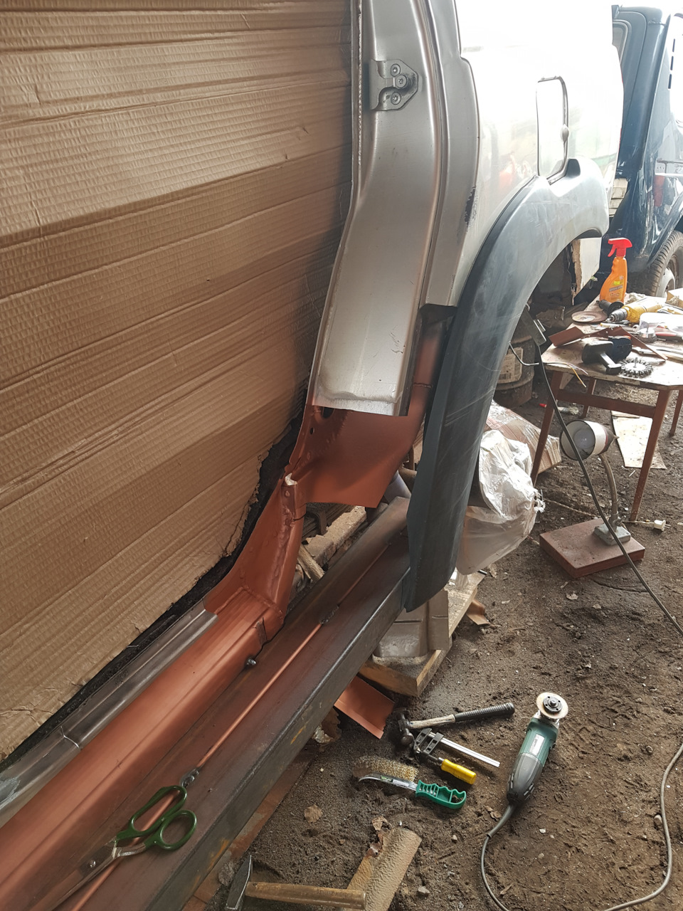

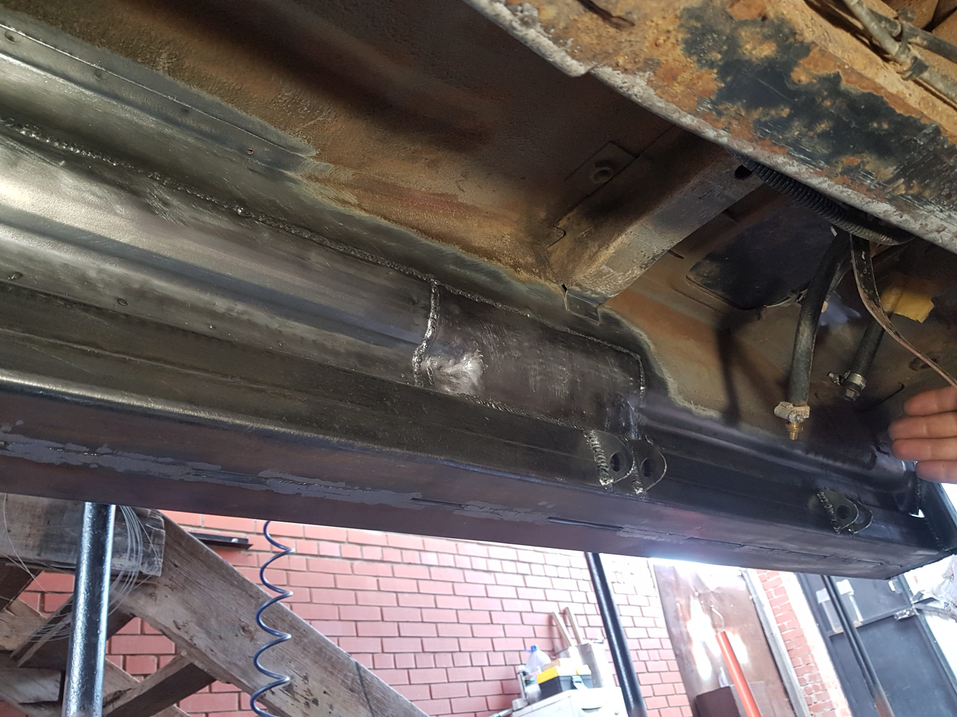

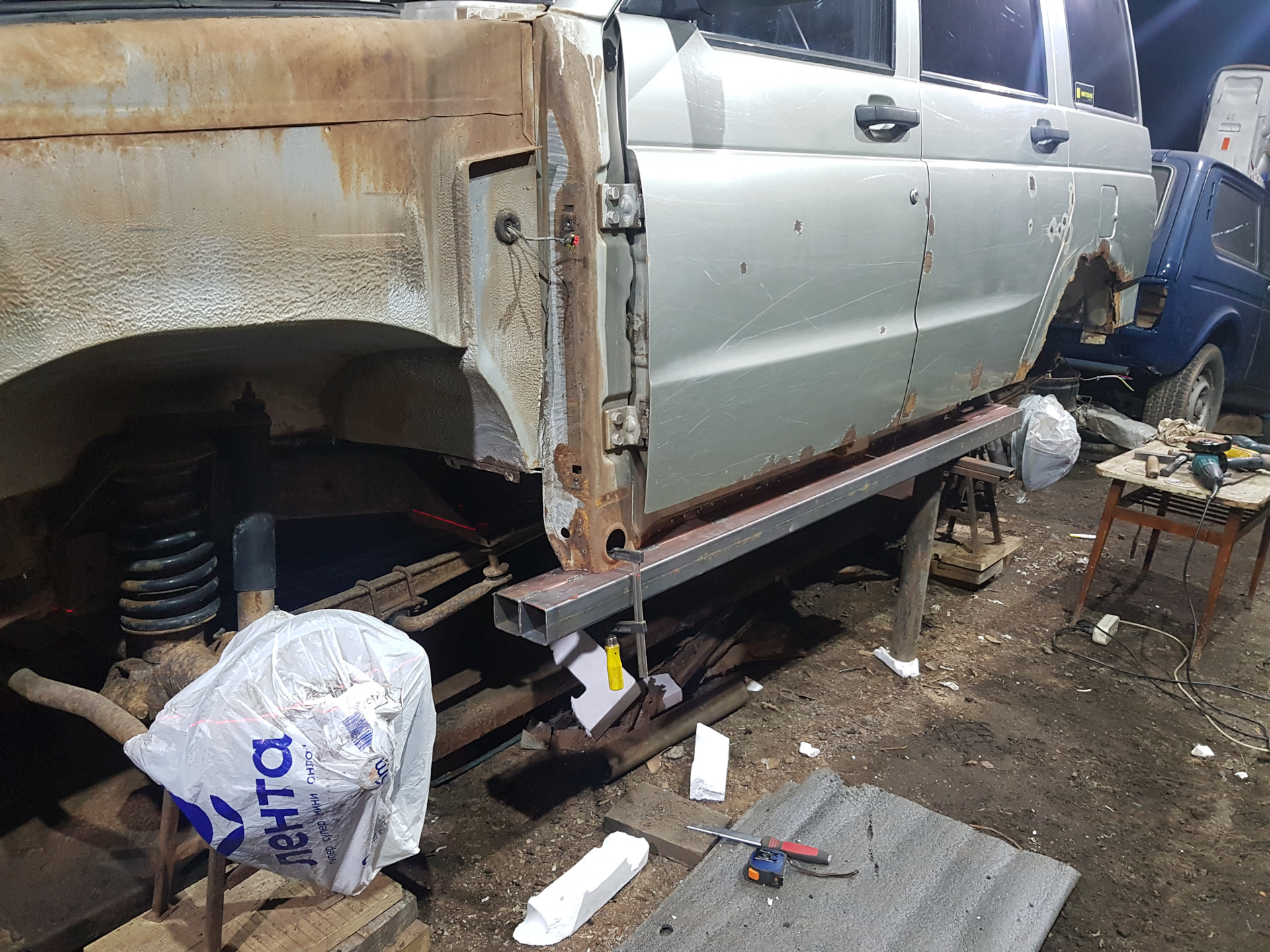

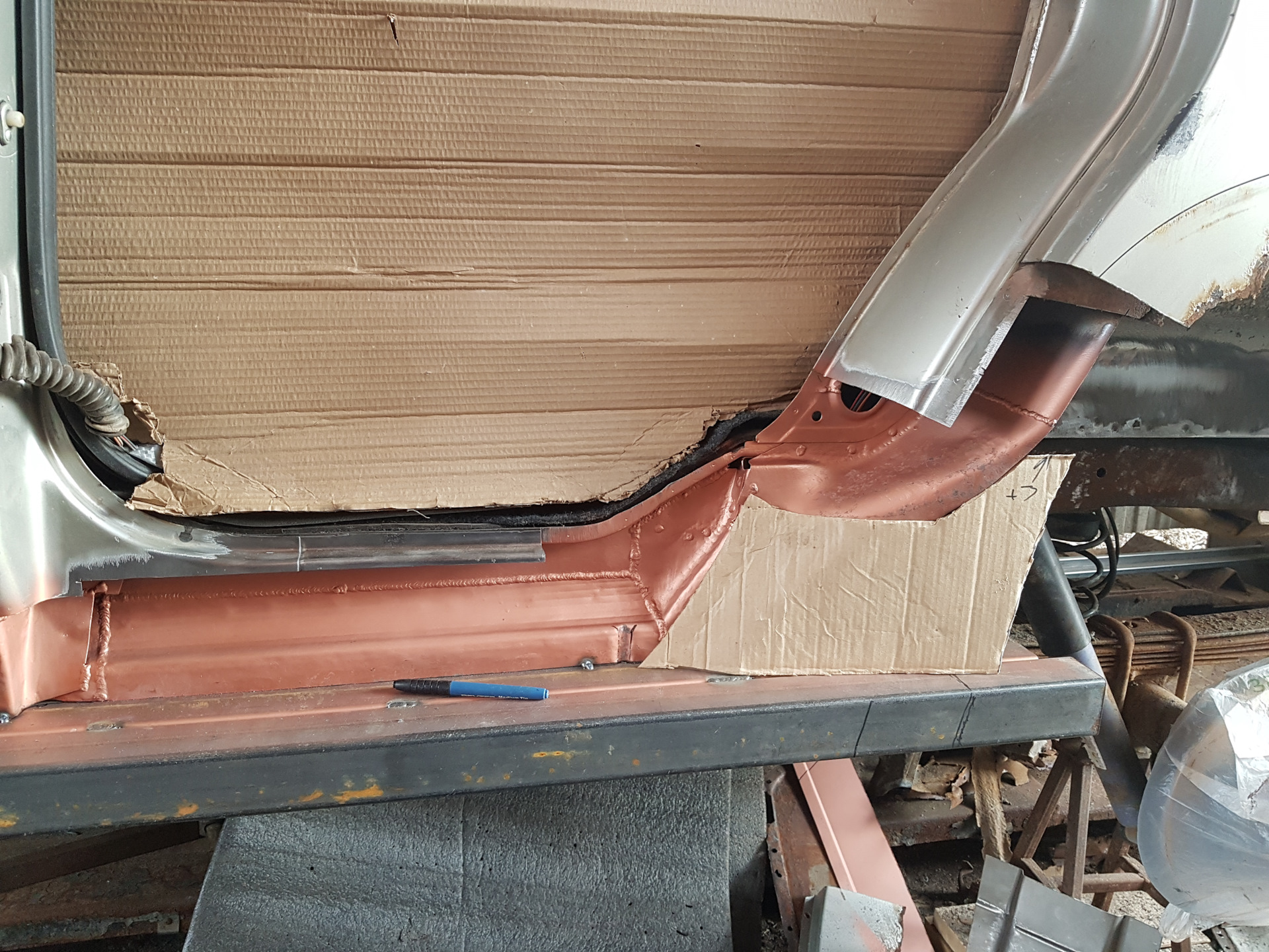

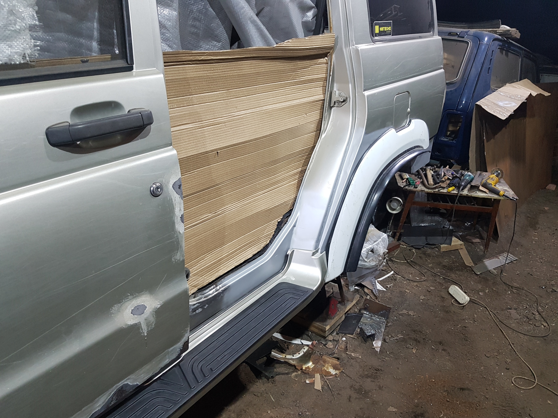

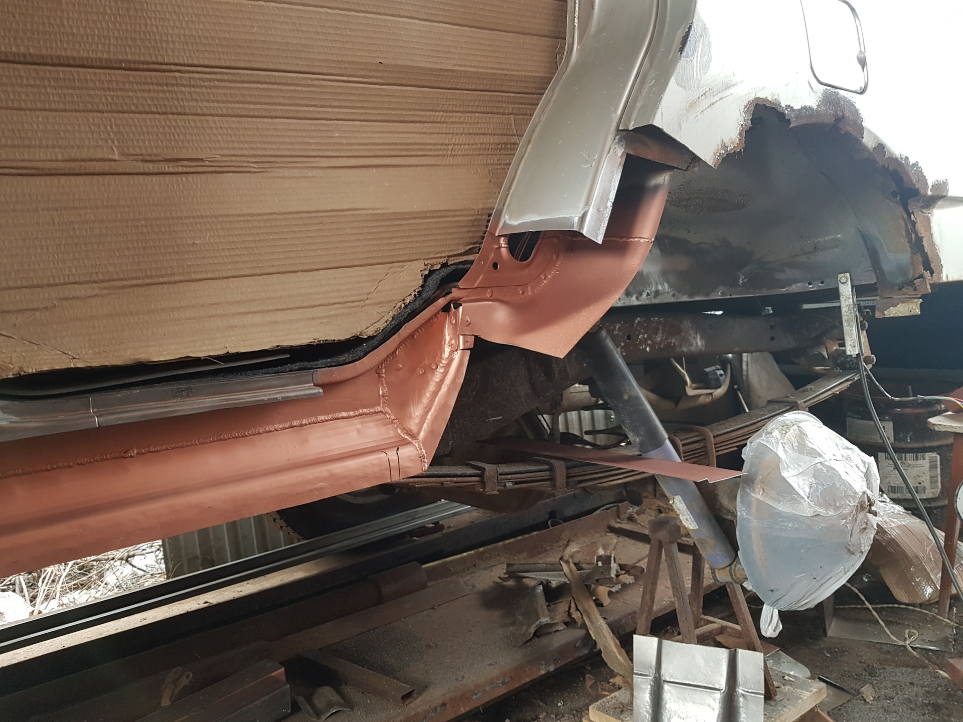

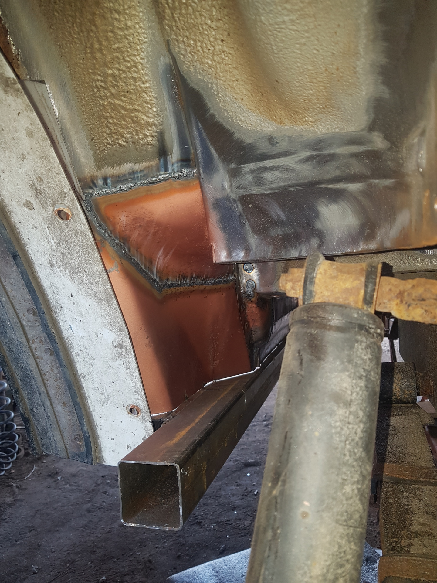

Далее примеряем спаренную 60ю трубу. Часто и очень много раз.

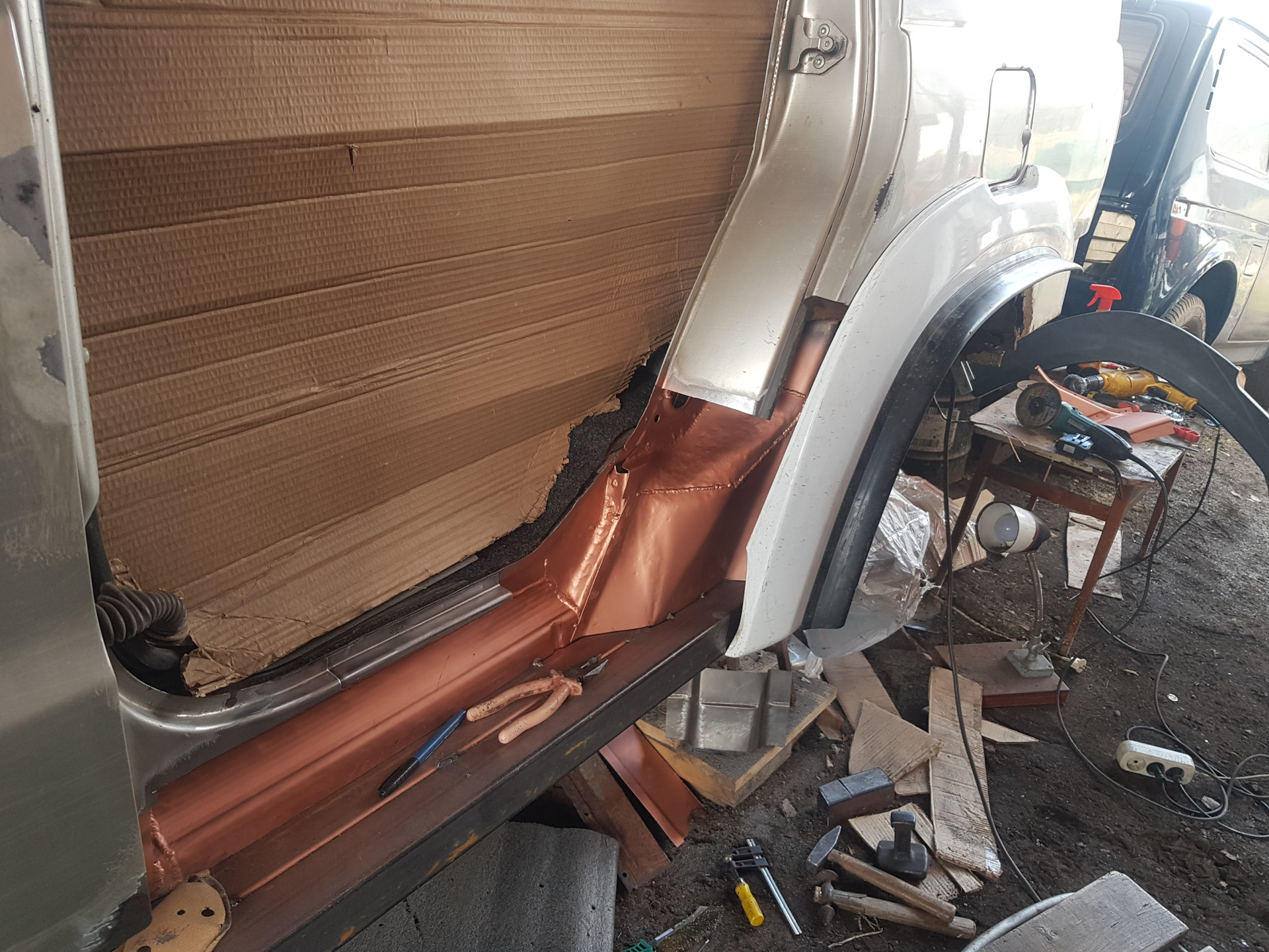

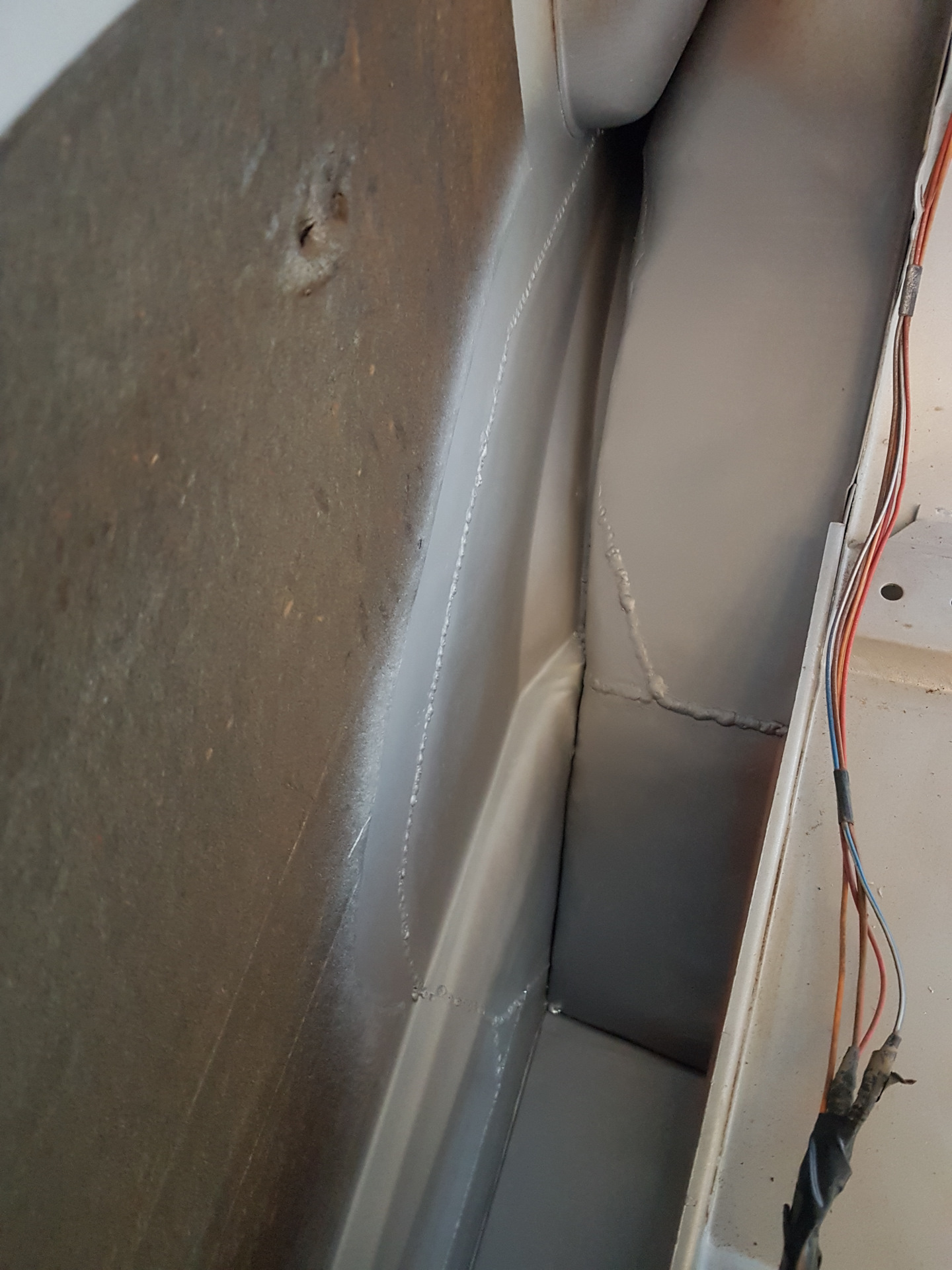

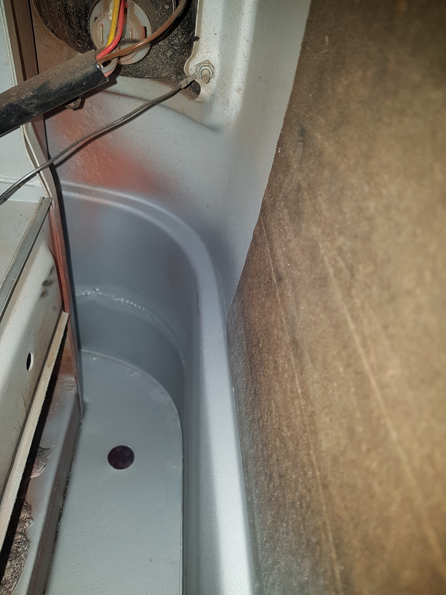

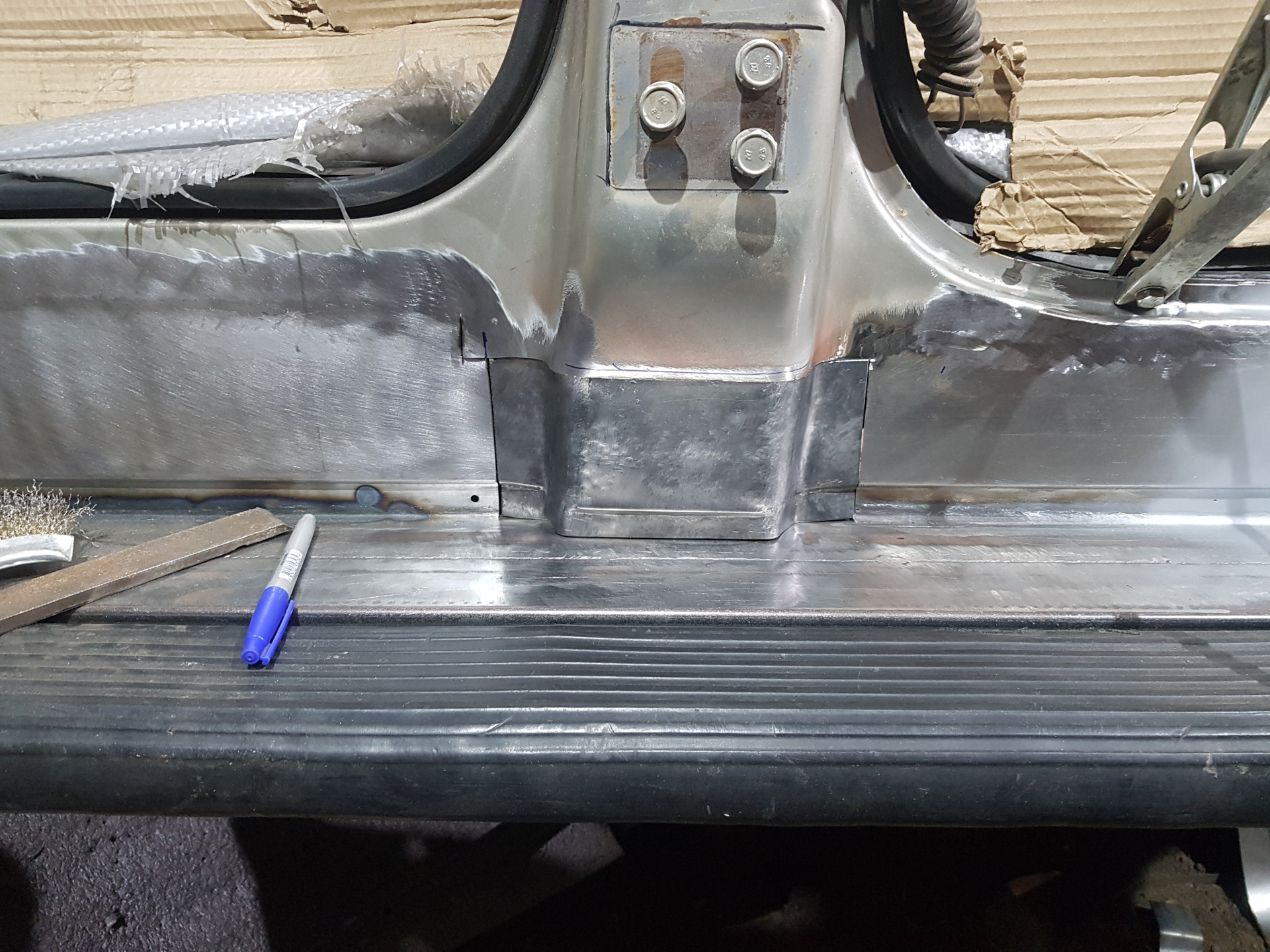

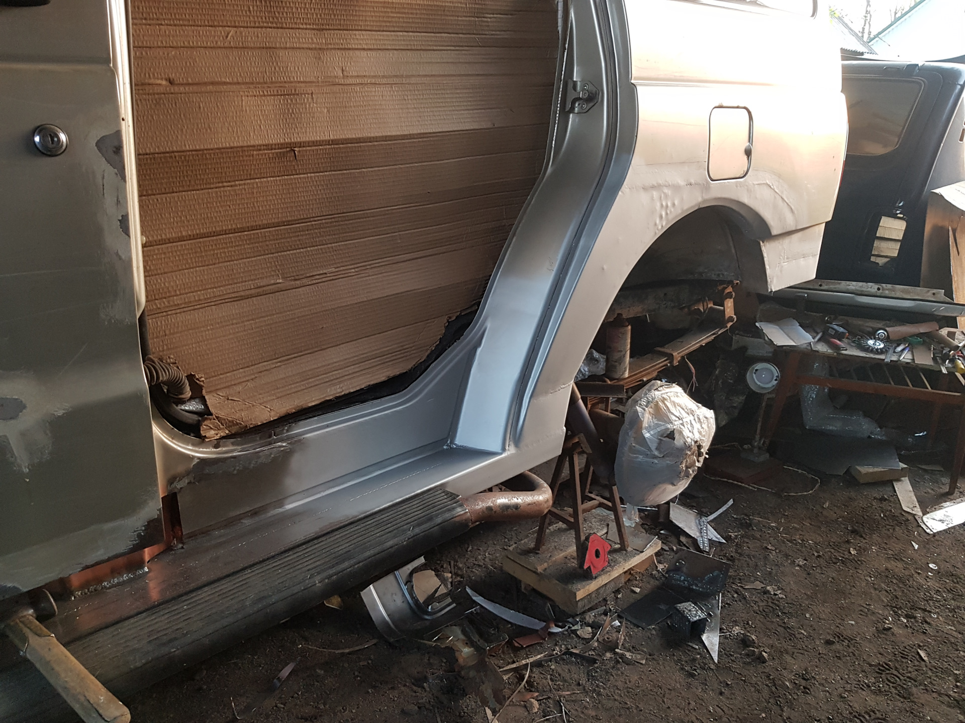

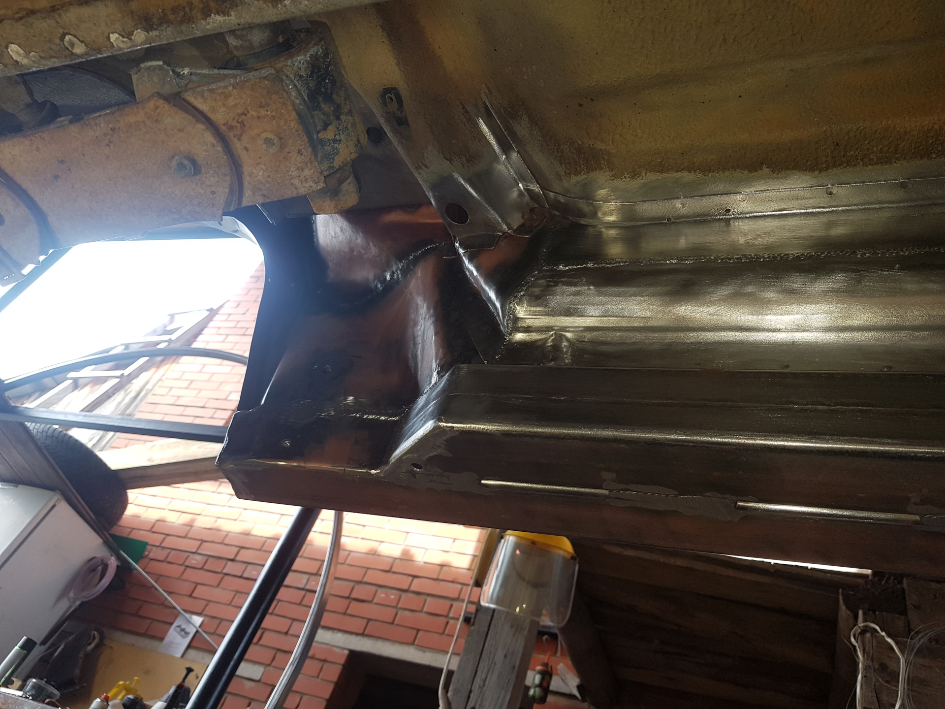

Срезаем все пораженные части с наружной стороны, и постоянно меряем. Далее по тихоньку восстанавливаем внутреннюю часть.
Начал 3д печать😊

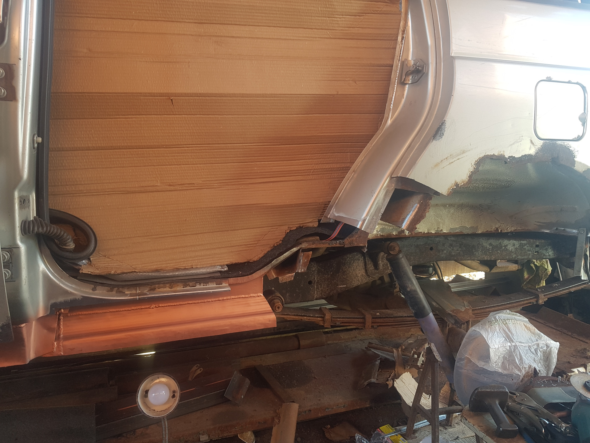

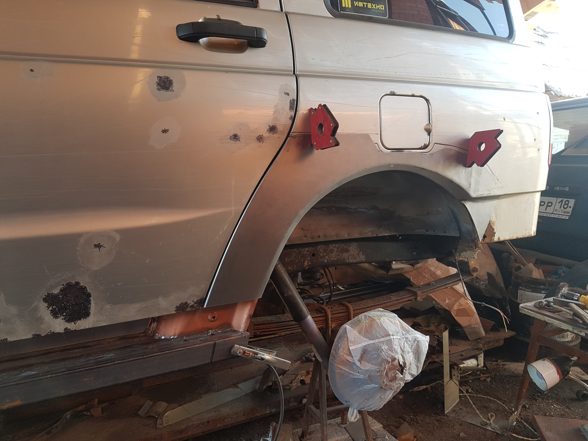

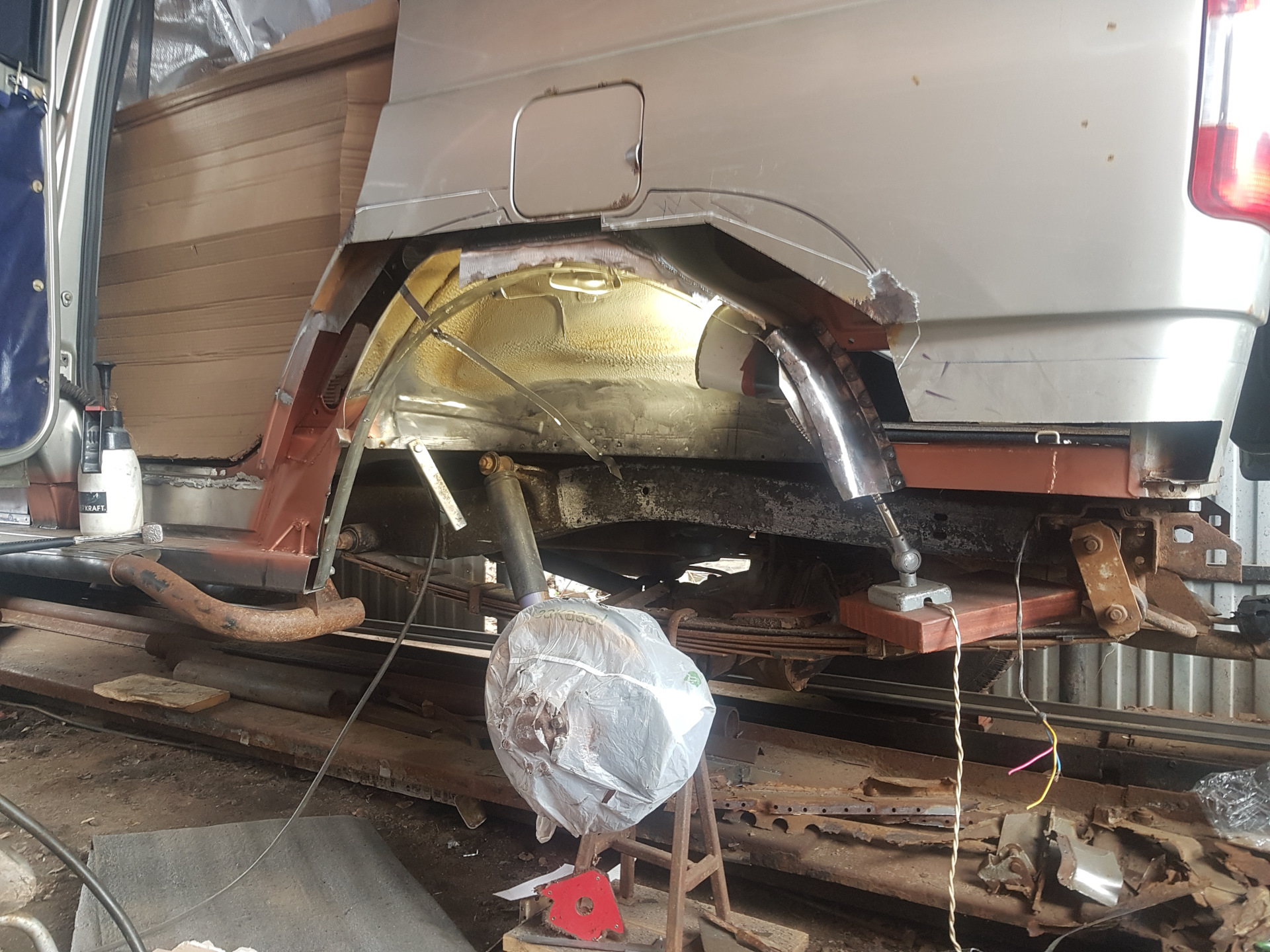

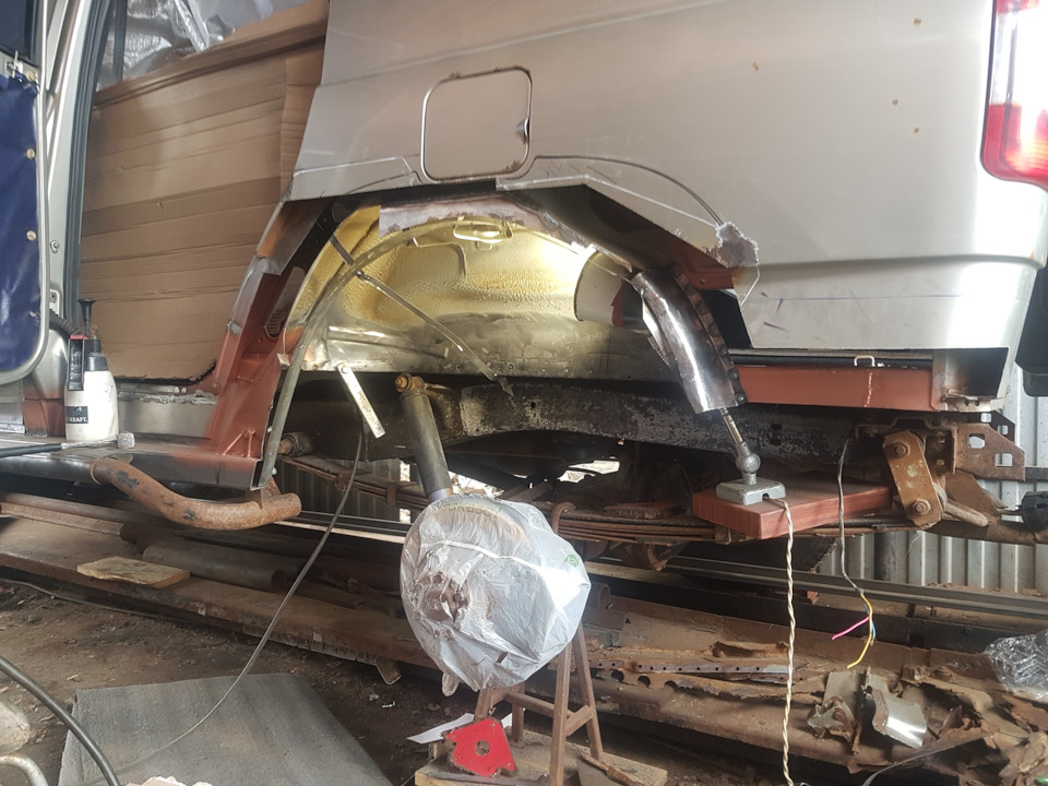

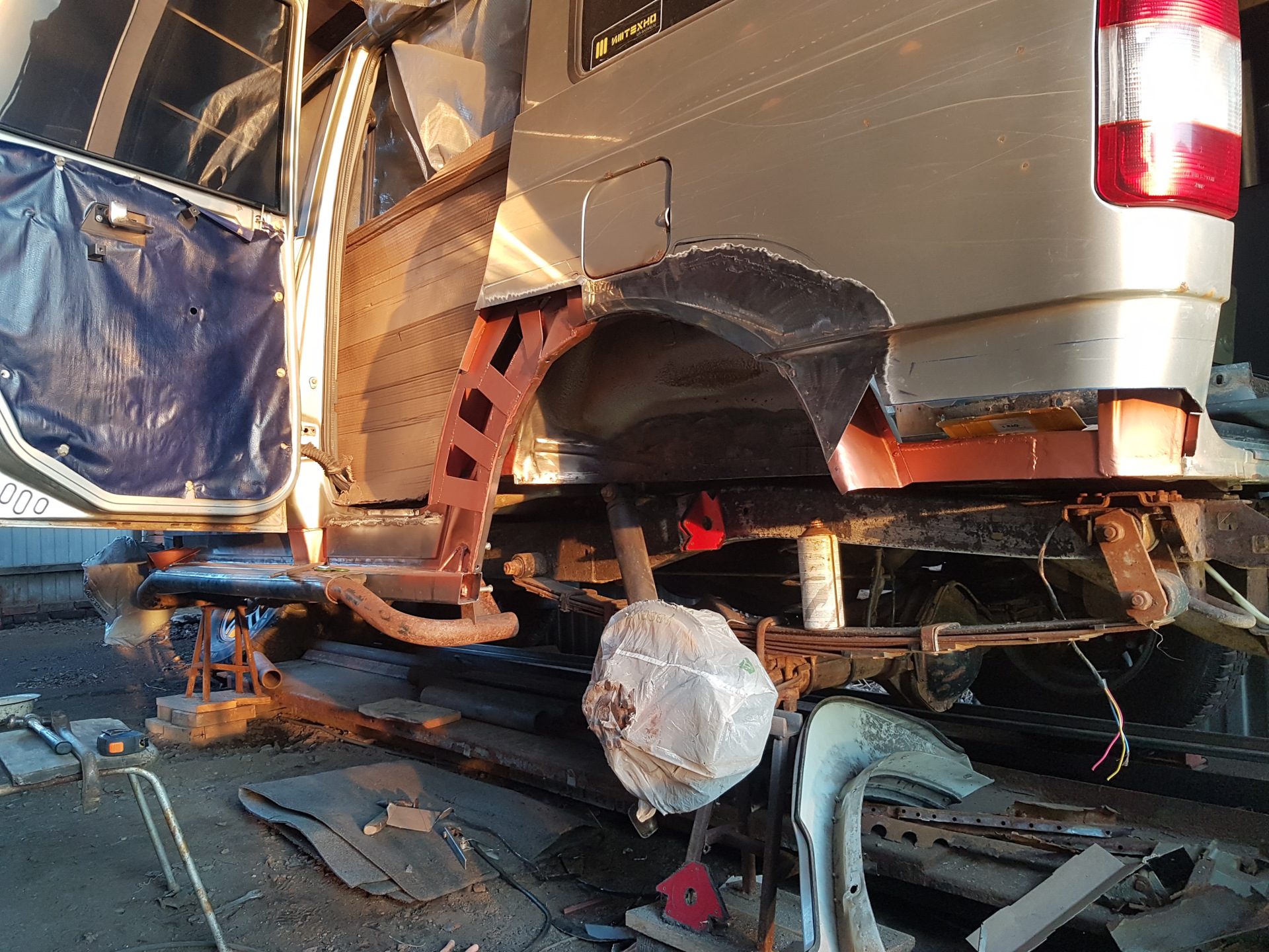

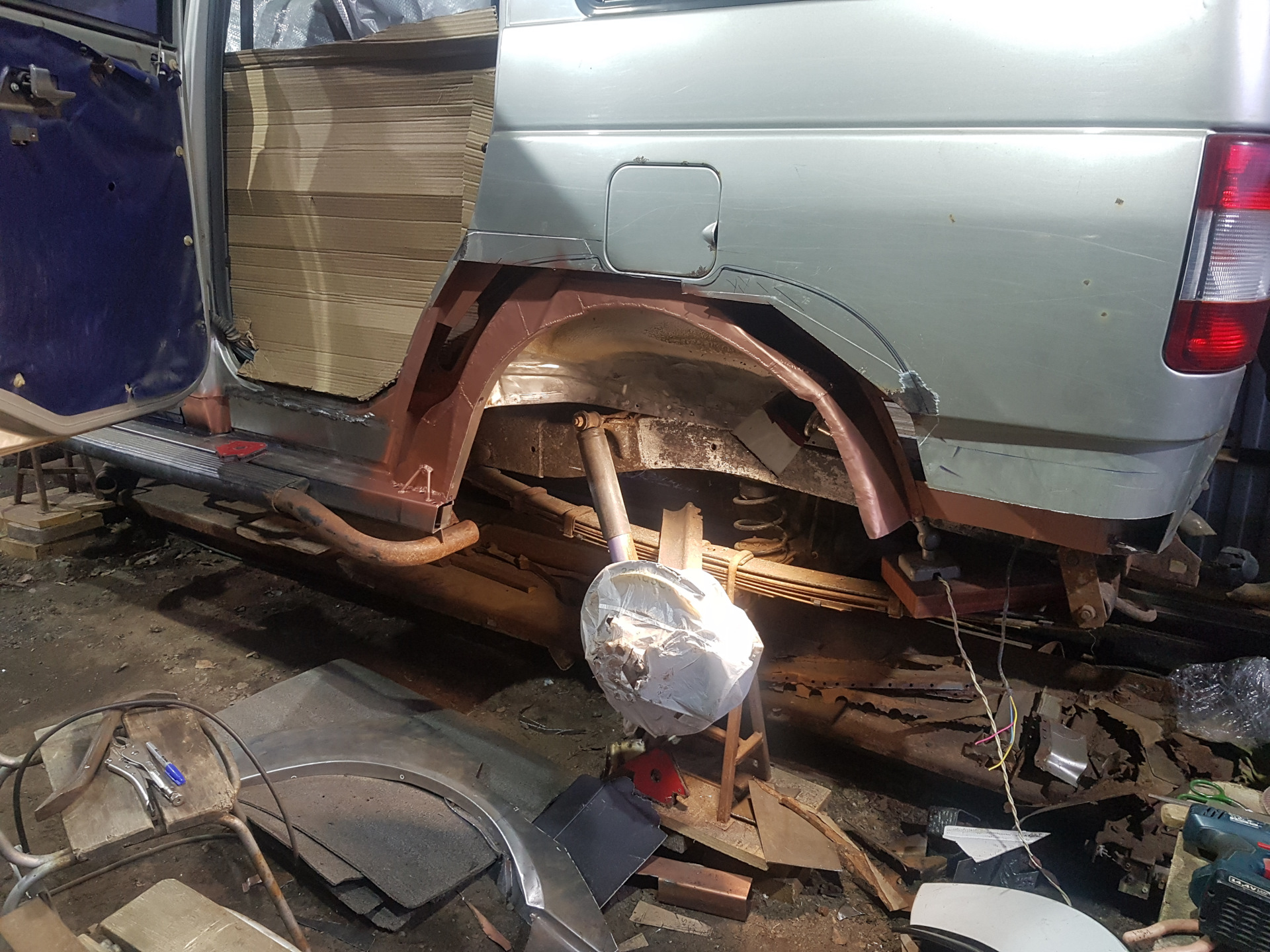

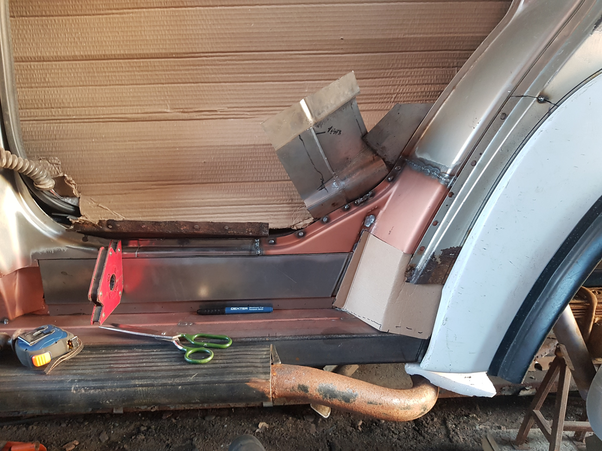

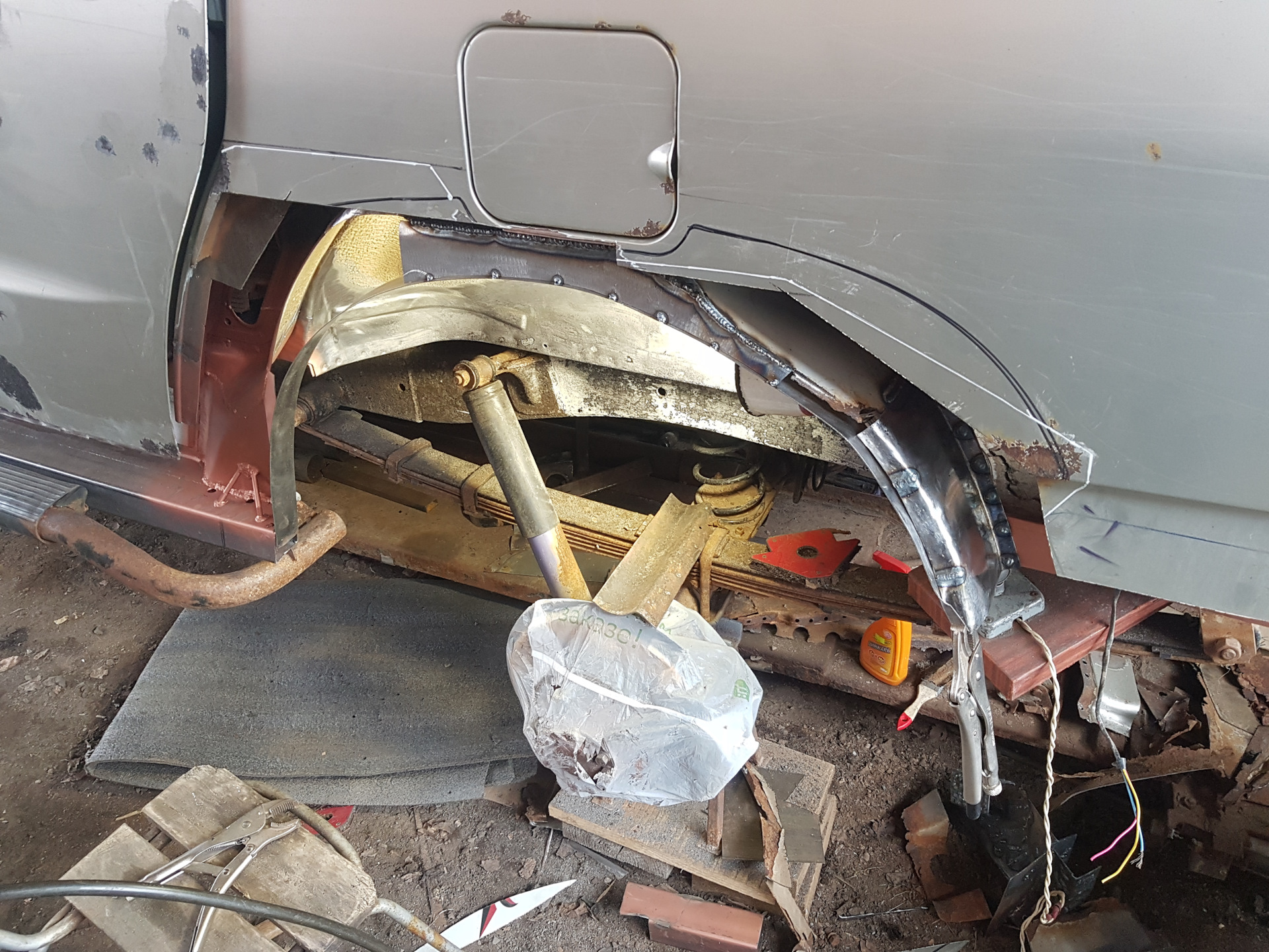

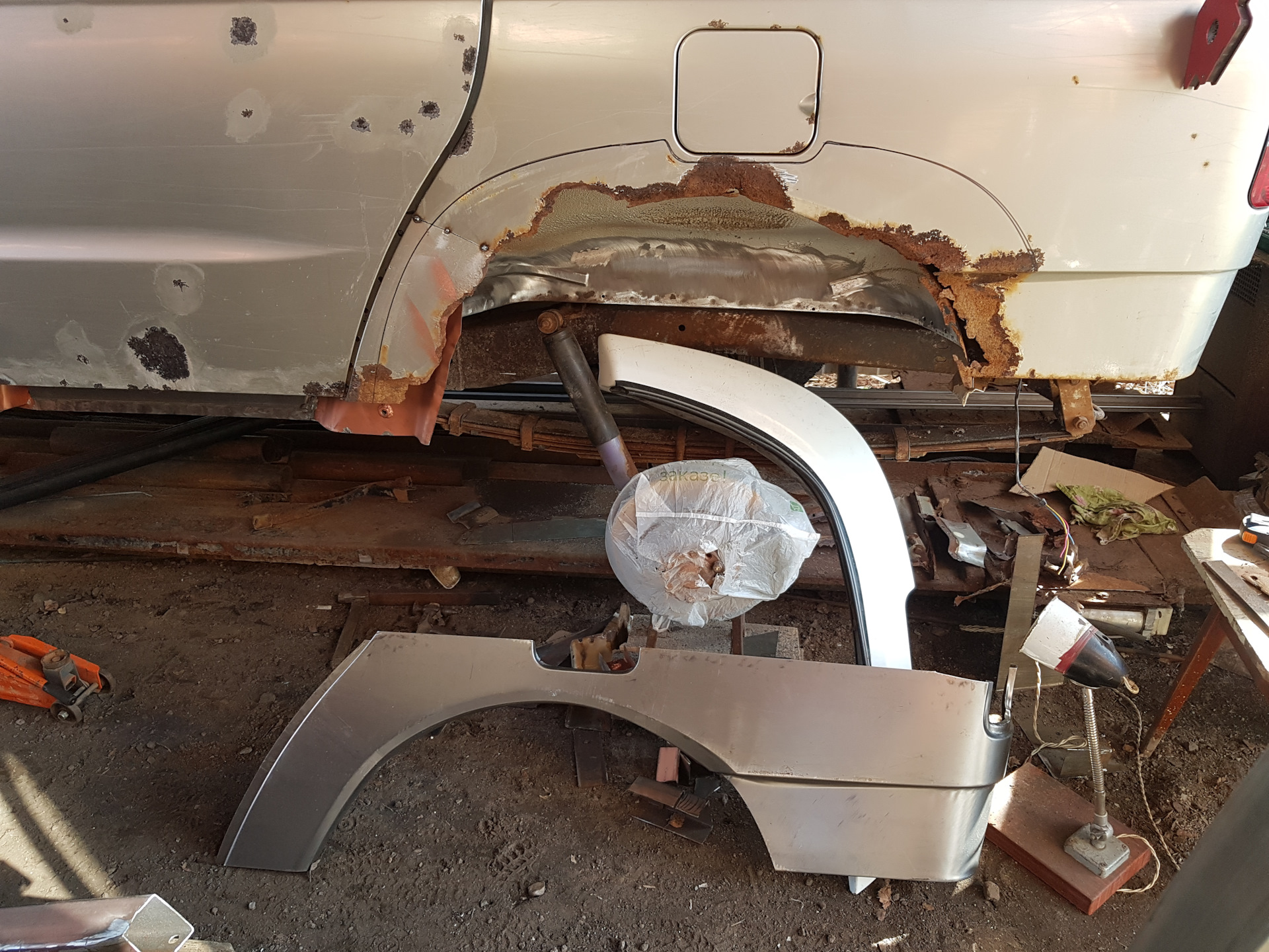

Далее переходим на арку, думал сэкономлю время купив ремвставку для базы. Примерял вроде норм, но не тут то было. Расширитель не встает на новую арку. А ведь ее нужно сварить так, чтобы накладка прижималась к крылу при закручивании.
Начал латать по расширителю, сделал шину по радиусу для крепления.

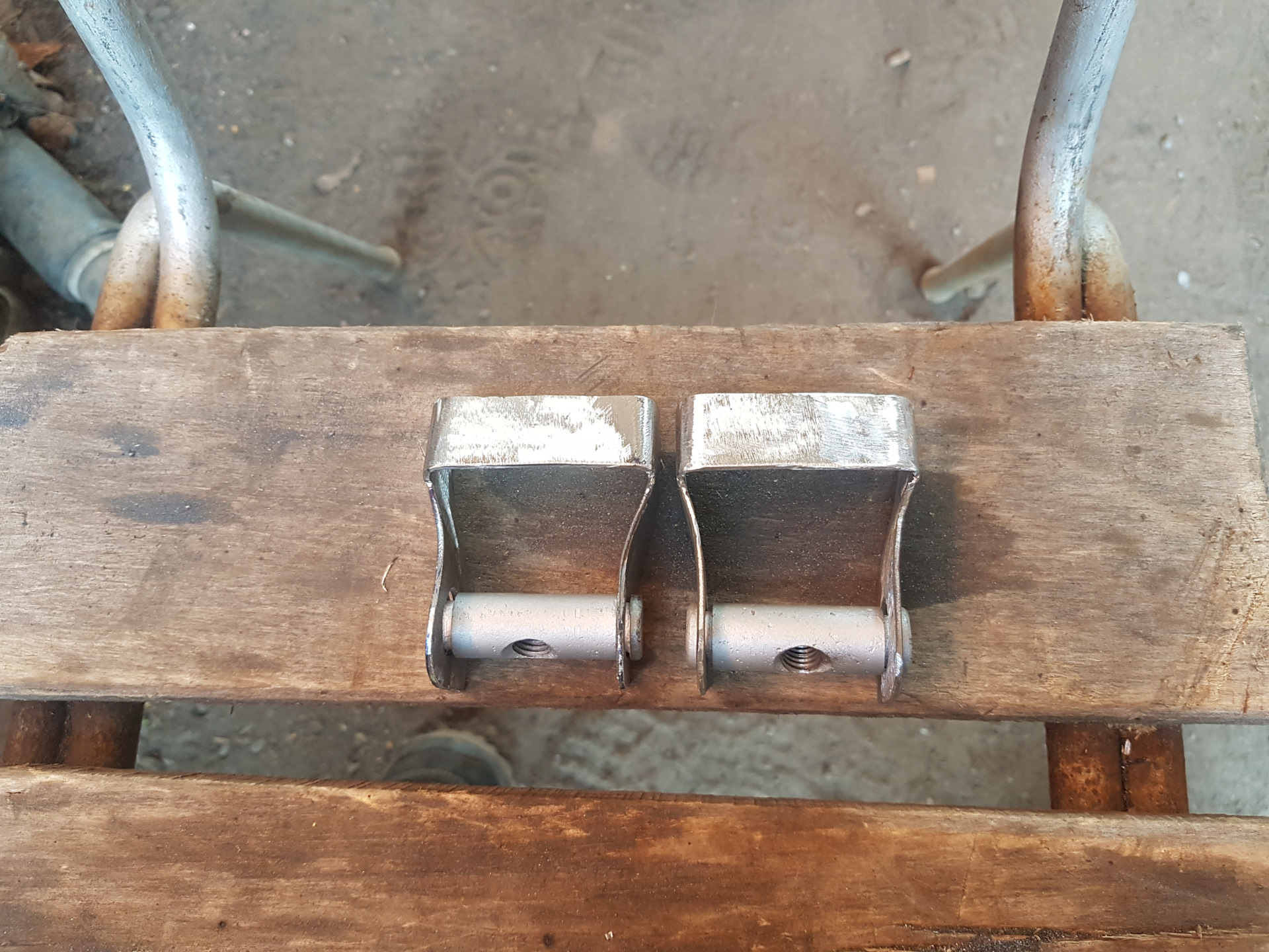

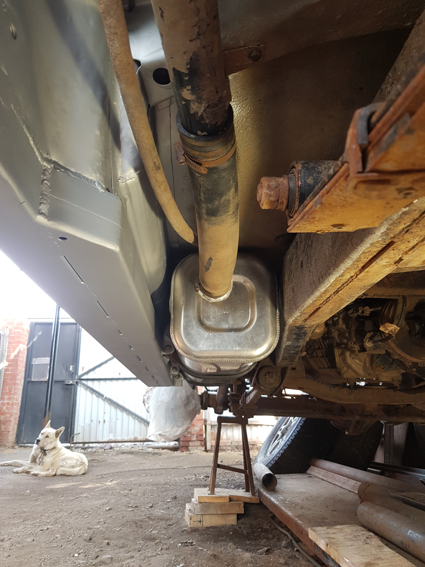

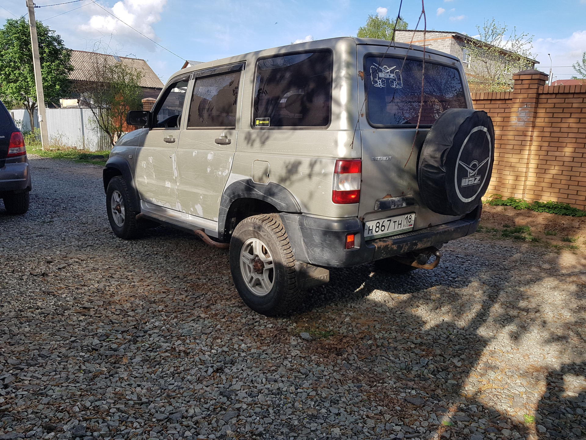

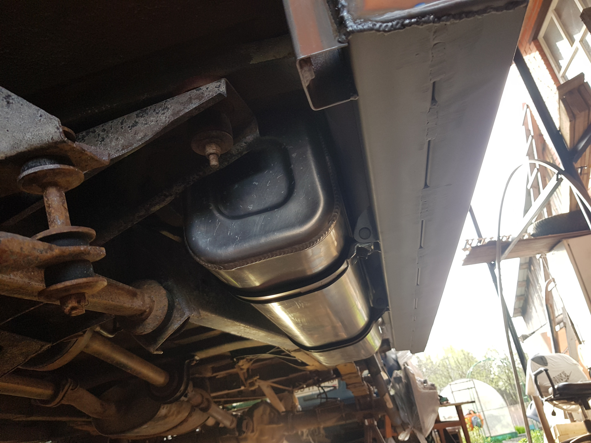

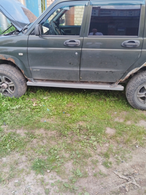

Изначально хотел установить пороги нового образца. Красиво и прячет профиль с глаз, но как показала практика, Лучше заводской трубы ничего нет. Спасала много раз, без нее деревьями измял бы двери.

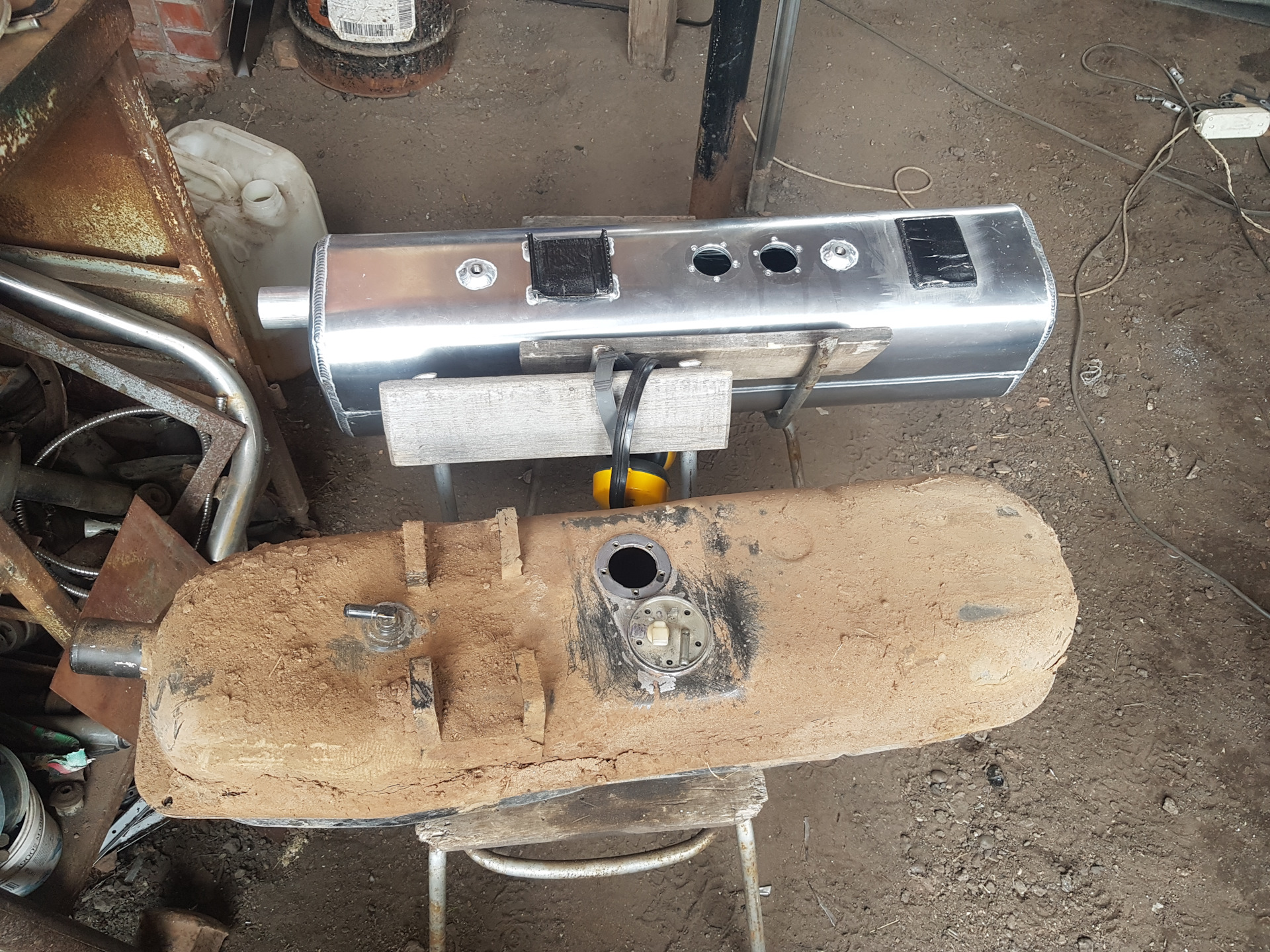

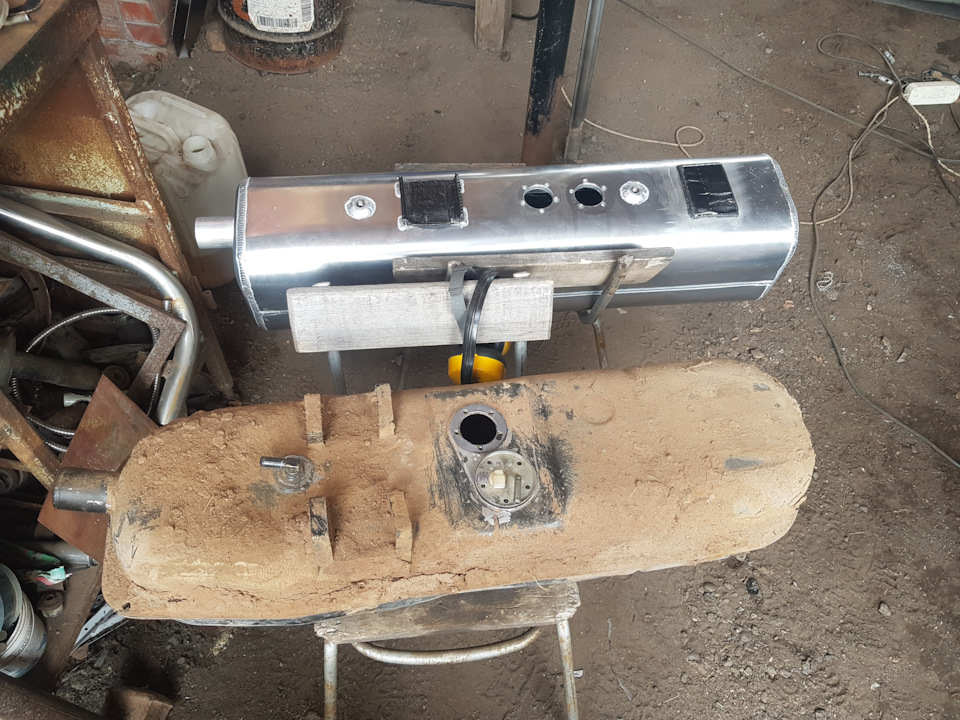

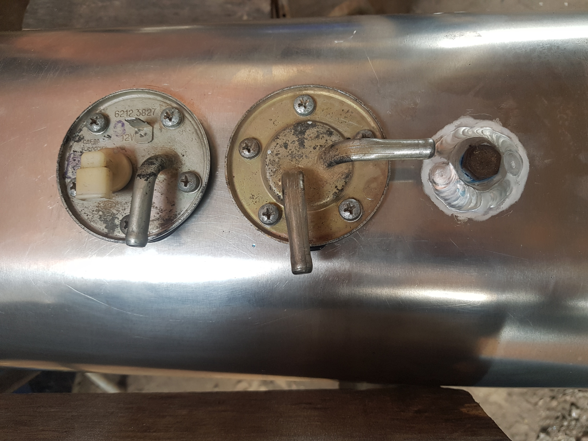

Далее крепление бака и собственно новый бак.

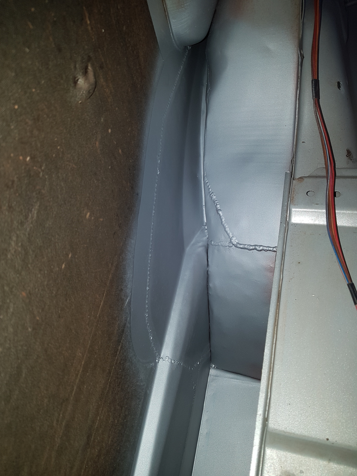

Полуавтомат аврора 200, газ обычный не смесь, проволка 0.8мм.
Да все стандартно вроде
Какой у вас сварочный апарат ? Чем варили?
