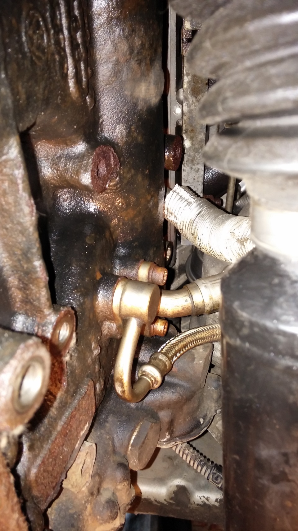

Поменял турбину. Проблема была в медленном выходе на пиковый буст и быстром сдувании. Нашел свежий турбокомпрессор по объявлению и перекинул. Калитка вейстгейта кажется неплотно закрывается. Причем прижимает её хорошо, но видно что она перекашивается и часть не прилегает . Я сфоткал с разных ракурсов и покрутил саму калитку, так как думал что визуальный обман. Но похоже что действительно не плотно. Люфтов на валу не было, масло не гнала. Попробую снять холодную часть, и калитку детально изучить.

Реально ли не снимая коллектор, холодную часть турбины? Если открутить хомут?
Дело в том, что вверху где трубка ( там подача масла или антифриза), сорвал резьбу, нужно снять холодную часть турбины, реально ли сделать без снятия коллектора?
А номер турбины не подскажешь?

Зимой почувствовал, что на низах стала плохо тянуть. Недавно посетил хорошего диагноста и путем проверки всего, выяснилось, что либо кат либо турбина. Надо заметить, что турбина не раздолбана/изношена, скорее всего какое то механическое повреждение в холодной части. А вот чем вызвано, пока не ясно.
Сколько турба дула по цифрам? Есть ли лог посмотреть?
Лога нет. Дула в пике 0,95 и плавно сдувалась.
У меня на ст1 сейчас дует 0.85 в пике( Решаю эту проблему, ты делал опрессовку, если да то где?
Делал у Базарова, но у меня все было герметично. Смесь была бедная, а при дырах во впуске наоборот должно быть. Байпас — ок. N75 — ок. Возможно калитка перекошенная влияла.
