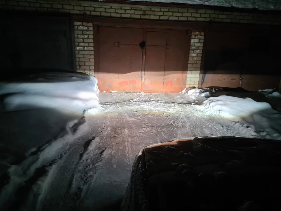

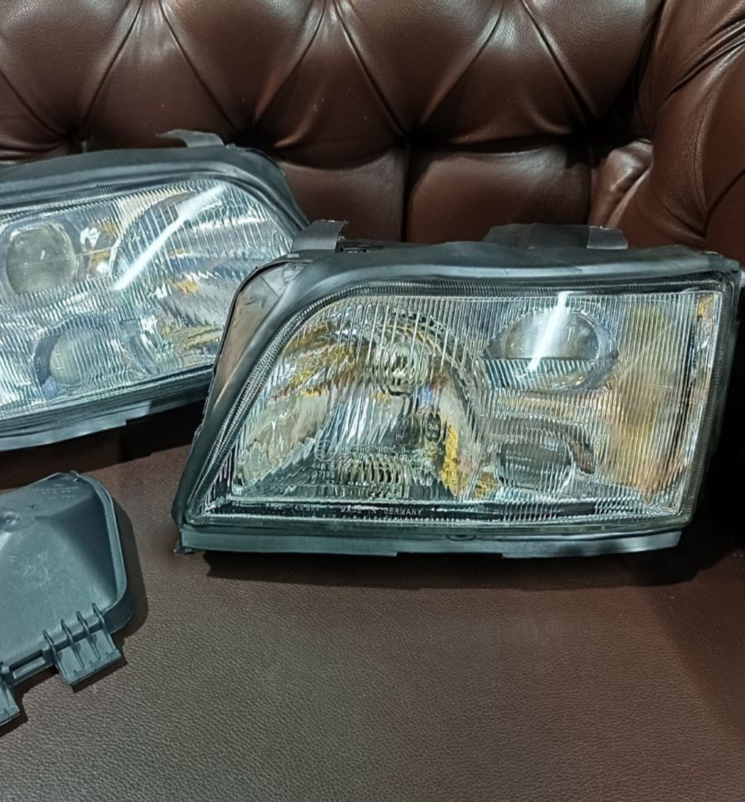

Как все знают свет на с4 хороший только с завода или когда на неё устанавливают новые оригинальные фары. Но когда у тебя милфа 30+ и 500000км пробега то о хорошем состоянии фар можно только мечтать. Решил я это исправить. Покупкой фар от а6, сразу с заменой линз. Купил линзы Show-me 2.8 дюйма и установил туда лед лампы. Стало лучше безусловно, но все равно не то пальто. Тогда я обратился к valera19747474 у него были заказанны гладкие стёкла. С ними свет стал лучшее но было к чему стремится. Тогда я решил что надо устанавливать би-лед модули. К моему счастью знакомый предложил мне его модули Azoom k3 по очень вкусной 😋 цене. Но был нюанс они 3 дюйма, по этому пришлось пилить дремелем отражатель в фарах. К счастью все встало хоть и впритык но ничего не где не мешает. Свет стал почти идеальный, но всегда хочется чего-то большего. По этому следует продолжение, в котором будут заменены птф в фарах на bi-led модули 1.8 дюйма, а так же будут установлены в птф на бампере.

Свет кайф!
И это только свет от билед модулей, а дальше в планах поставить такие же в туманки в фарах и бампере
Будет норм у меня на 100ке на родных фарах модули стоят, свет огонь!

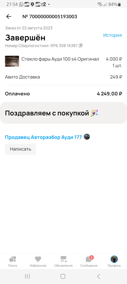

А чем родные стекла не устроили? Они хоть не помутнеют со временем.
Родные стекла очень сильно свет крали. Да и фары я брал от а6 там получается зазор между капотом и фарой, а искать родные стекла от s4 или tdi очень сложно дорого и нереально, крайний раз одно стекло на фару выходило в районе 18к
Да ладно я с Москвы новое за 4000 забрал, а так 7-8 за комплект просят
Именно s4 и tdi? Или за простые а6?

Да именно от s4 !
Дак это б/у а я про новые говорил
Это новое стекло даже в коробке hella лежало!
Ну значит цены сильно изменились, с того момента

Свет огонь, с отражателем надо что то сделать, вид как в грунте

Отражатель конечно, в глаза бросается.
Да но это лучше чем просто облесший
Можно восстановить отражатель
Дело ваше
Раз такой подход к свету, я бы замарочился.
Я бы тоже восстановил отражатель, если бы был нужен дальний свет, это во первых, а во вторых я думаю делать полностью чёрные фары, возможно установка линз за место дальнего или чёрные маски с восстановлением секции дальнего света

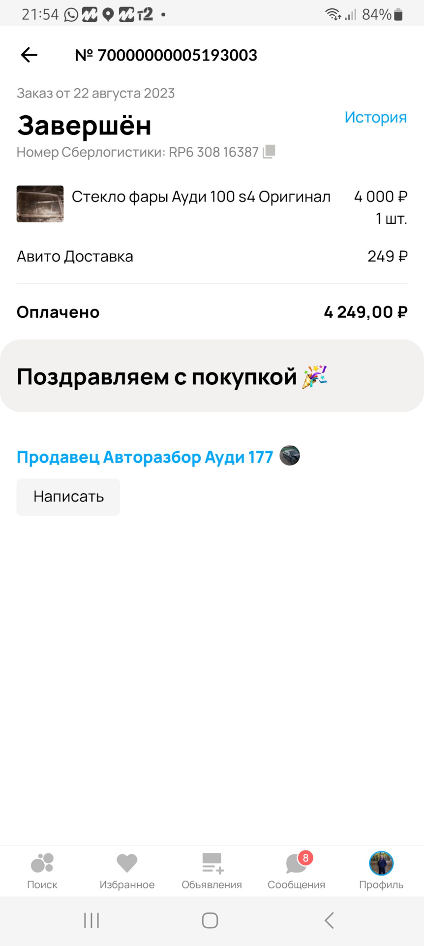

4500
чёт дёшево, я не так давно за 5600 взял, но у меня рифление на дальнем стоит
Дак я покупал стекла ещё в феврале
Сколько отдал за стекла?
