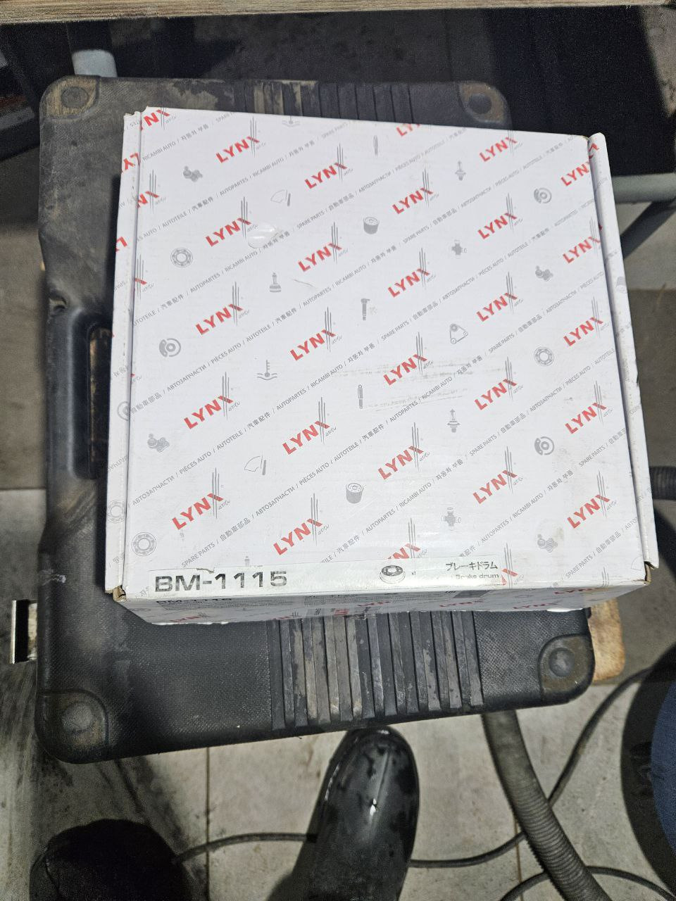

Доброго времени суток. Пришло время заглянуть в заднюю ось тормозной системы. Ручник уже держал не очень, а впереди всё таки зима:))
Сняв барабан увидел естественный износ колодок и слабый буртик на барабанах, соответствующий пробегу.
Замеры штангетом, показали износ ~204,7мм, что является критичным, по мнению производителя. Колодки были сношены примерно на 75%, поэтому было принято решение менять всё в сборе и забыть об этом узле на долгие годы. Фото к сожалению нет, ковырялся в грязи, да и пост собственно пишется немного на другую тему.
Штурмуя рынок запчастей, было принято заказть барабаны фирмы Sangsin SD4212. Передние тормозные диски ставил той же фирмы, нареканий к ним не было. Были куплены, покрашены и установлены на авто.
Проездил на них ровно 15км и почувстовал биение в педаль!
Т.к. ставил сам, в магазин уже вернуть не получится, ну чтож, может брак подумал я и решил прикупить более менее, на мой взгляд, качетсвенный китай фирмы Lynx BM-1115. Многие деталии этой компании ни разу не подводили на моем опыте.
И что вы думаете? Аналогично после установки, биение! И даже ещё сильнее!
Немного расстроившись, начал штурмовать драйв в поисках возможных причин и натыкался на посты биения новых барабанов. Отзывы были 50/50, поэтому вопрос брака остался открытым.
Везти к токарю такие вещи это не мое. Неизвестно сколько там снимут и вообще будет ли в этом смысл…
После всех мучений начал ездить по разборкам и нашел ориг. барабаны с н16, с износом ~203,9-204мм. (Очень повезло!)
Поставлены и как ни в чем не бывало биение пропало, ручник вдохнул новую жизнь и тормоза стали отменными!
Вот так вот друзья. Как говорится, скупой платит дважды, а тупой трижды…
Выводы делайте сами. Ниже прикрепляю фото бракованных барабанов.
Сразу оговорюсь, цилиндры не клинят и барабаны не греются, всё работало в штатном режиме!
Не экономьте на тормозах и старайтесь покупать оригинальные запчасти. Время не простое конечно, новый оригинальный барабан стоит порядка 11 тыс.рублей в автодоке, это не в какие рамки, поэтому было принято решение на дальнейшую модернизацию на дисковые тормоза с установкой дисковой балки и всех сопуствующих.
Брак сдам в металл:(
Спасибо за внимание!

Это они не притерлись ещё.
Во время притирки никаких вибраций быть не может, ставил новые ориг барабаны на Рено, таких проблем не было
Как продавец запчастей, могу заявить что запчасти линкс 50/50 кому как повезёт, ну а все резиновые изделия, вроде пыльников, ремкоплектов и прочее за такие деньги вообще топ, сам себе 2 ремкомплекта тормозных ставил, нареканий ноль, а вот фрейнкит ставил рассыпался за 2 месяца, но то скорее левак был, ибо стоил как линкс. По поводу сансинга тоже скорее всего левак, даже колодки раз на раз не приходятся, ставил себе все огонь было, а вот в последний раз выкинул через 2 недели, при том покупал не у себя к сожалению, хотя все стараюсь там брать, хотя бы знаю примерно откуда это
Я на линксе не разу не прогадал кроме барабанов. Ещё на симболе ходили их диски тормозные передние. Идеально все было чуть ли не до минимального износа, потом машину продал.
Ну хз. Поставил весной такие, вместо родных, задул с баллона пару слоёв краски. Пока не ржавеют и не бьют)
Ну значит мне так повезло… Отмечал, что диски тормозные этой фирмы ходят отлично уже года два точно впереди
Хорошо что уже жду балку с дисковыми тормозами😉😉
Вот и я буду ставить, но отложил до весны. Как раз барабанов хватит до этого времени
HiQ корейская фирма. И запчасти у них отличного качества. Скорее всего тебе левак попался
2 левака подряд… Ну не знаю. И если посмотреть на коробку внимательно, уже made in china они.
Про Линкс я ничё не говорю. Фирма так себе. А надпись Китай на коробке не значит, что китайская фирма

Sangsin Китай производство, есть другой производитель, цена в 2 раза выше
Конкретно на Альмеру не нашел других вариантов . В автодоке, кстати, нашел тоже 2 гневных отзыва по биению сангсинов именно 4212
