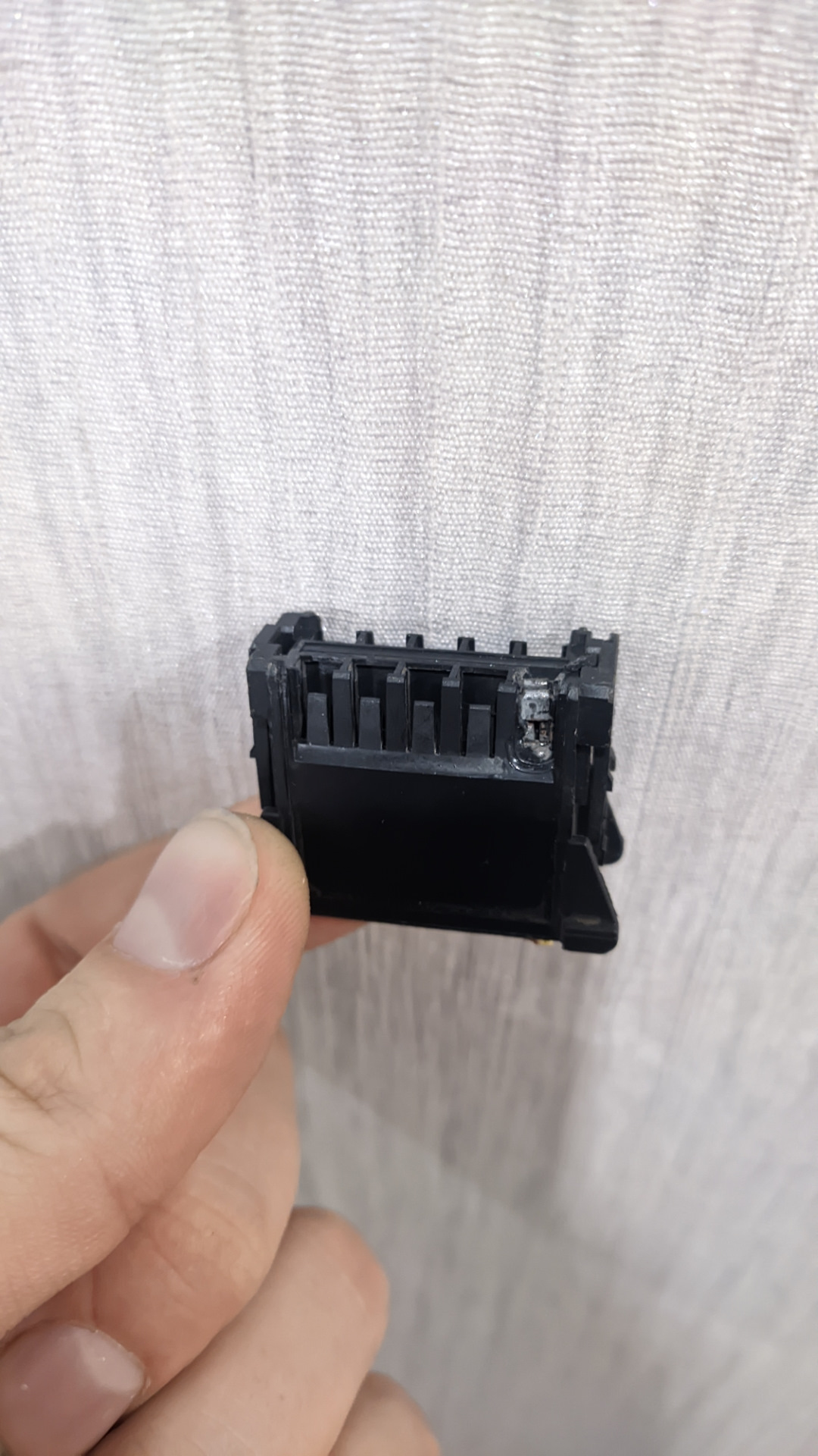

Приветствую всех мегановодов! В предверии зимы и похолоданий сдохла печка… Вернее просто перестала работать… Ни на одной из скоростей. При осмотре нашёл ещё большую печаль… Оплавился разъем к резистору.

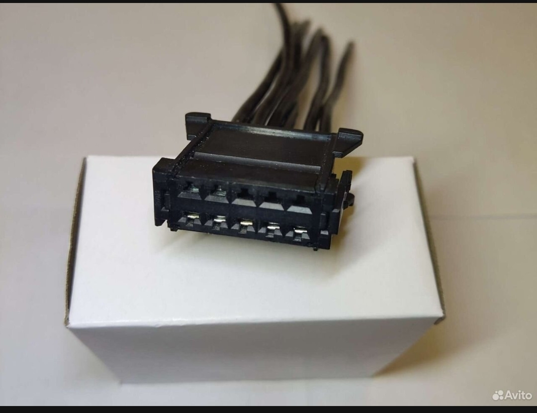

Нашёл на авито у человека из Москвы.
Перепиновал, заменил, но увы счастья особого этого не принесло… Питание теперь идёт, но моторчик не работает… Сдох сам моторчик.

На него 12в не подавал, проверил наличие 12в на коннекторе, который идёт в моторчик — там ток есть и резистор работает. А подключив к моторчику — тишина.
Моторчик пока не снимал…

а термопредохранитель посмотрели на блоке резисторов? на 4й скорости не начал работать после замены разьема?
Смотрел. Сним все ок. Не работает вообще ни на какой скорости. Лампочку подключал — резистор отрабатывает как положено
