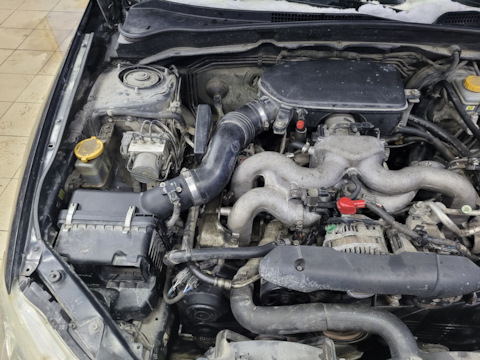

Ехал по трассе со скоростью 100 км/ч машина заглохла включил нейтраль и остановился на обочине. Снял крышку грм, ремень нормально. Попробовал крутануть стартером два раза крутанул и на третий акб сел. После тормознул фуру взять ключ что бы попробовать коленвал провернуть не получилось провернуть даже с рычагом из трубы. Машина постояла 3 часа и стартером крутанул коленвал, после опять акб сел и не завелась. Проверил масло меньше нормы намного. Может кто подскажет что с ней? Есть темы что генератор отказал и дрос. заслонка перестала работать.

Кленвал крутится легко даже не большим ключем. Приехал скорее всего.
может движок клина словил? с толкача заводить пробовал?
акб зарядил двигатель крутит. но не заводится. и педаль газа не реагирует
ну на твоей скорее всего электронная педаль газа, есть OBD2 оно же ELM327? может ошибки какие выдает? если нет поищи в инете как сделать самодиагностику(где находятся разъемы которые надо замкнуть). Масло то долил? Скинь топливный шланг, опусти в баклашку, поверни ключ в зажигание, насос должен бензин качать, может засорилось. Свечи выкрути посмотри. заслонку тоже можно, но врядли бы на ходу она закрылась и полностью перекрыла подачу воздуха
самодиагностику сделал ошибки все старые .какие были. насос работает вот только не проверял качает ли бенз. Про заслонку читал на форуме если гена ломается то нет сигнала на заслонку и соответственно акб садится.
таких особенностей не знаю, попробуй одолжить у кого-нибудь генератор, или отвези свой генератор на диагностику, скажут рабочий или нет
