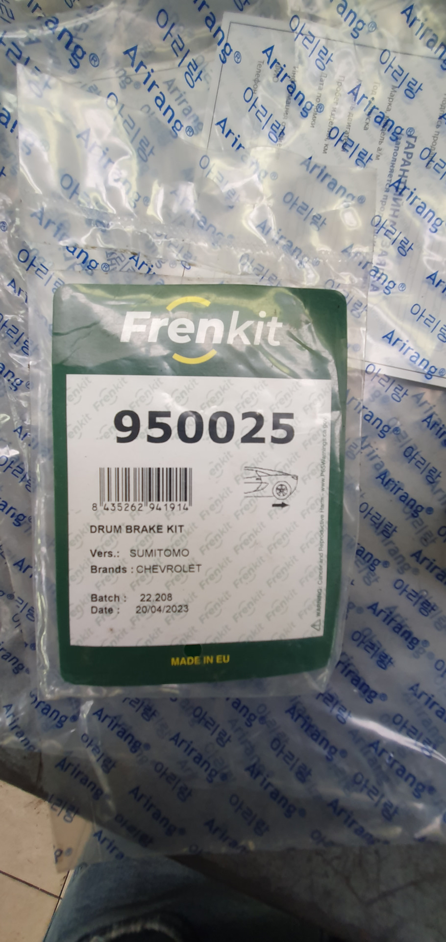

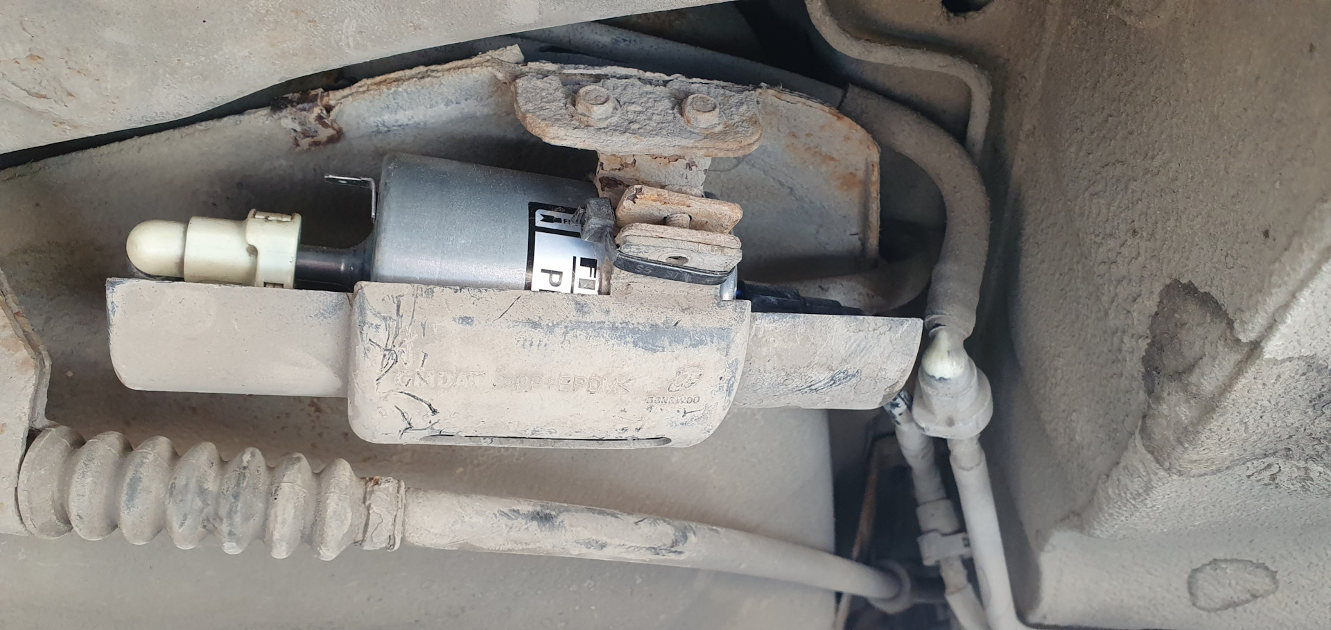

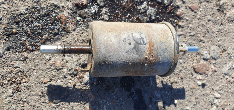

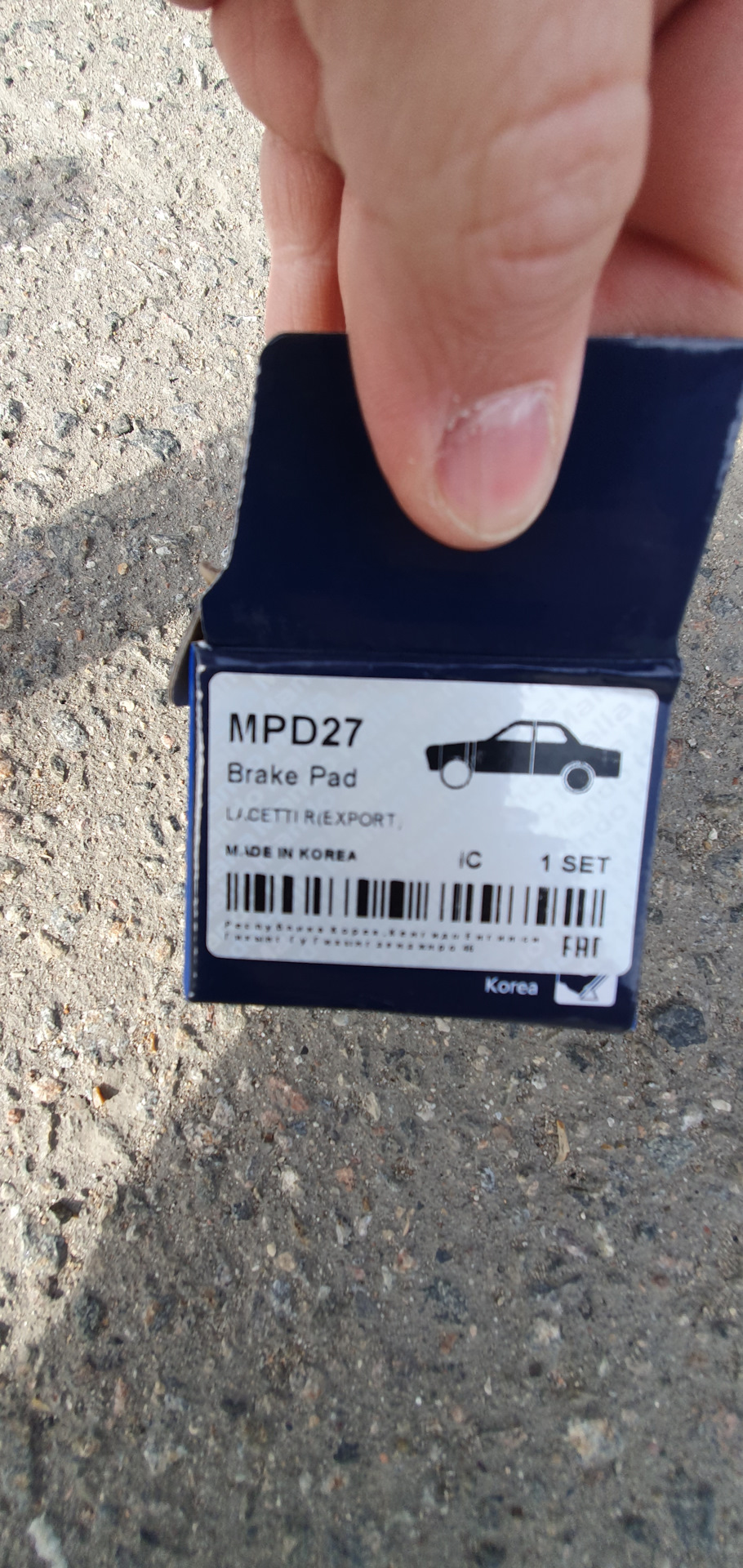

Добрый день. Наконец-то я созрел написать в БЖ, текста будет мало. Как следует из-за головка я починил ручник, не работал он где-то с марта. Сначала хотел сделать сам, но не сильно хотелось, поэтому отдал в сервис и не зря…Слесарь провозился 3 часа, долго выбивали остатки тросов из защитного кожух (или как там они…). Мастер все смазал, каждый болтик и троса куда заходят в кожух, что бы в будущем не было ни каких проблем. На следующий день сам поменял задние колодки, заодно посмотрел состояние направляющих (менял в прошлом году), заменил масло и наружный топливный фильтр. Номера деталей на фото.

Запчасти на фото: PP9052
