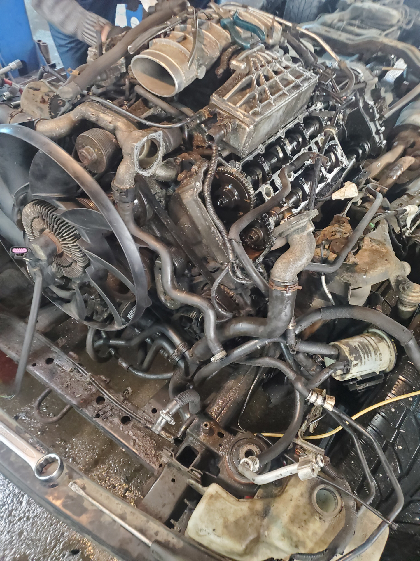

Начинаем с термомуфты, она под 36ой ключ, и если вы фанат игры в Гольф можете конечно найти напоминающий клюшку молоток и установив ключ между крыльчаткой(денег стоит ни касарь ни разу) и передней крышкой, упражняться в ударах со всего размаха по ней, стоя на моторе, в надежде сорвать муфту до того как она провернется под ремнем… Что я только блин не делал… и грел, и зубила в шкивы вставлял под ремень и БИЛ БИЛ БИЛ как Безумный Макс термомуфта ярости, но все бестолку… Резьба в моем случае была обычная(хотя есть моторы где левая – как понять я хз- кто на опыте пишите подискутируем, есть инфа что от рынка зависит и на одном моторе может быть и та и та или только на дизеле леввая, а на бензе правая…) Вообщем поняв что я нихрена не Тайгер Вудс и даже не Гарет Беил(Кто понял тот понял) звоню я Веталю в надежеде заполучить двуручные ключи возмездия от Ленд ровер. Получив которые все мои предыдущие страдания множатся на 0, и муфта снимается легким движением обеих рук против друг друга, чего и вам советую (Тайгер вудс если читаешь к тебе не относится- фигач клюшкой). Вообщем то теперь и снять переднюю крышку никто особо не помешает.
Клапанные крышки с катушками снимаются без проблем как и система впуска до компрессора, патрубки, крокодил, дросель сложного ничего нет.
Дросель я прям с трубками охлаждения откинул в сторону коробки и не парился.
Попутно снимаем косу, а лучше вообще всю косу снять
Далее снимаем нагнетатель.
Для этого Снимаем верхний распределитель воздуха при снятии будет чуть мешать, но вытащить можно, так что снятие на ваше усмотрение.
Нагнетатель снять больше вего мешает болт сзади под хвостом, хвостовую часть можно открутить – держится на 4х болтах под Т30, но если боитесь провернуть их можете просто гайку открутить благо доступ при снятом кузове шикарный!
Снимаем ремни: ремень компрессора и приводной на навеску. Натяжители поворачиваются трещеткой или воротком на 3/4.
Снимаем сам нагнетатель – остались держать: 2х длинных болтах спереди упирающихся в кронштейн и 1 толстом сзади в районе дроселя только глубже о котором писал выше.
Дальше можно вынимать компрессор могут мешаться трубы термостата их можно открутить либо быть смелее)
Откинув компрессор у нас остается голый столб и из мешаюшего передняя крышка
Снимаем переднюю крышку

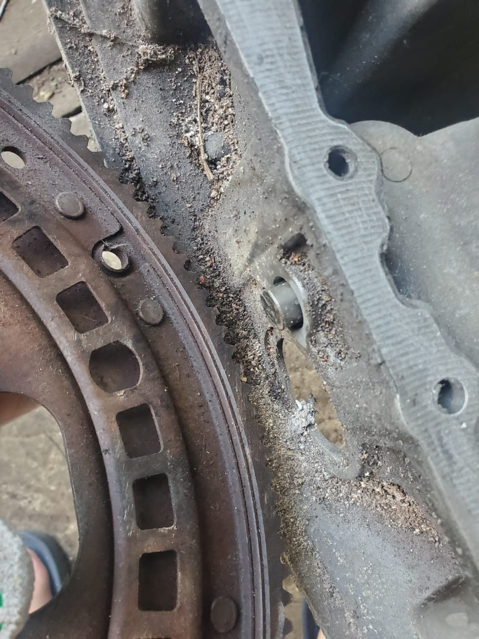

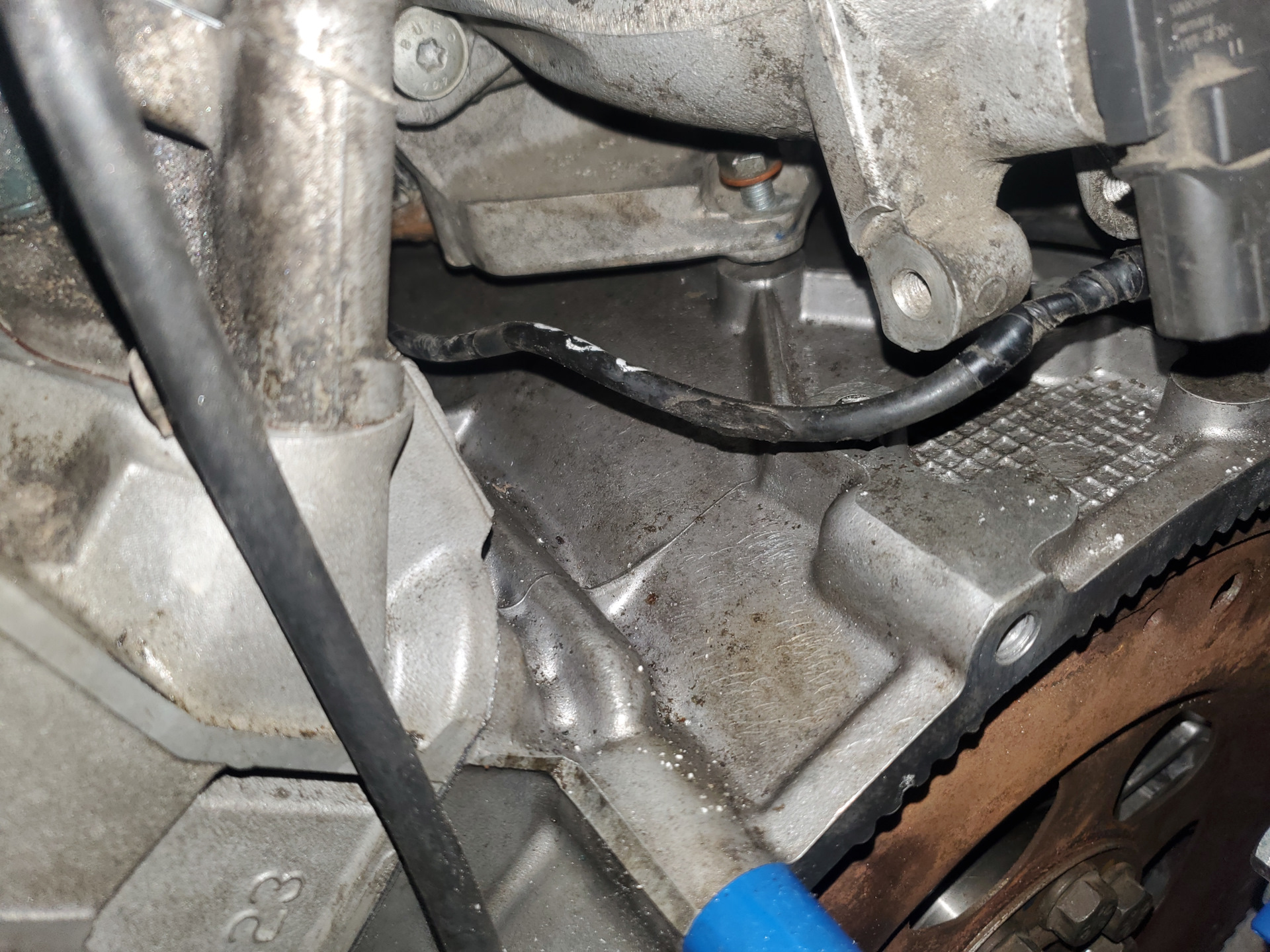

Если вы не сверх разум, а как я… то вы естественно про*балинили мой совет по установке фиксатора маховика пока рама была на подъемнике и теперь вас ждут страдания.
Вариант 0ый.
Возможно вы сразу учли важные советы из предыдущей статьи и уже вытащили мотор и шкив снимаете на снятом- молодцы)
Вариант 1ый- вы заигонрили статью до этой.
Если легла пневма варианта 2: Обратно опускать кузов, поднимать за раму вставлять штырь(он вставляется только в 1 конкретную ячейку) в маховик и как зафиксируется опускать все обратно и после этого прикладываться к болту маховика.
Нагляное фото по штырю на разобраном
Либо как то домкратить раму и пытаться подлезть туда самому.
Вариант 2ой – никого не жалко… ни кого…
Откручивайте стартер… лом между зубьями маховика и коробки, и откручивать маховик. Сюдаже входят все кулибинско вандальные методы… на ваше усмотрение.

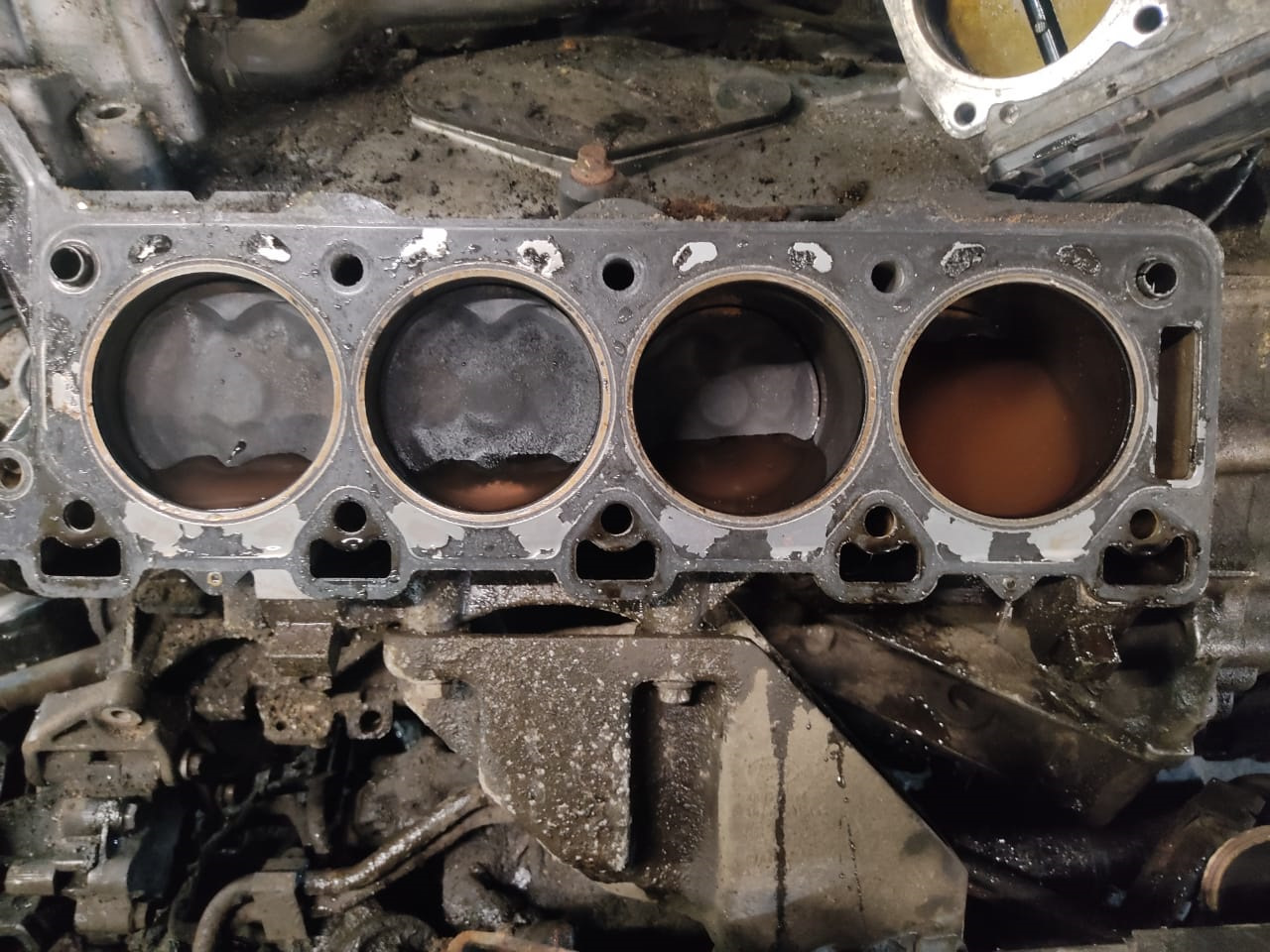

Переходим к съему голов, метим распреды! Метим толкатели- да да не гидрики… потом с зазором еб*ться прийдется ( спойлер я новые поставил)! Болты на торксах помоему Т60 голова – если ошибся напишите поправлю!
Вообщем снимаю головы… пробитие прокладки в последнем цилиндре левой головы… ясно понятно… головы на промер и опресовку(подробнее след статья).

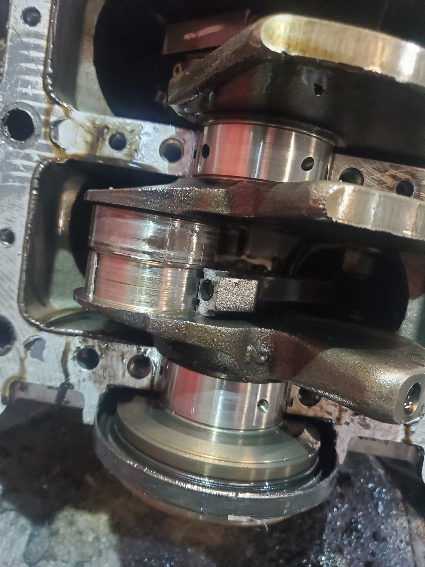

Поддон снимается не сложно – выкрутил болты и отодрал от герметика(при сборке на нем сэкономили у меня он совсем не сопротивлялся). Далее вижу такую картину – пронумерованные кем то шатуны с метками на шейках, что еще раз подтверждает, что в него уже лазили. Пошел откручивать шейки ну и 7ка с 8кой наглядно показали кто у нас тут постукивал
Вытаскиваю поршни, откручиваю постель колена… внешне на постели вкладыши в состоянии новых не задиров ничего, что уже за ранее успокоило о возможном варианте критического износа постелей в блоке, как и сами постели внешне никаких дефектов не имели(но проверить в соответствующей конторе для полного успокоения не помешает).
