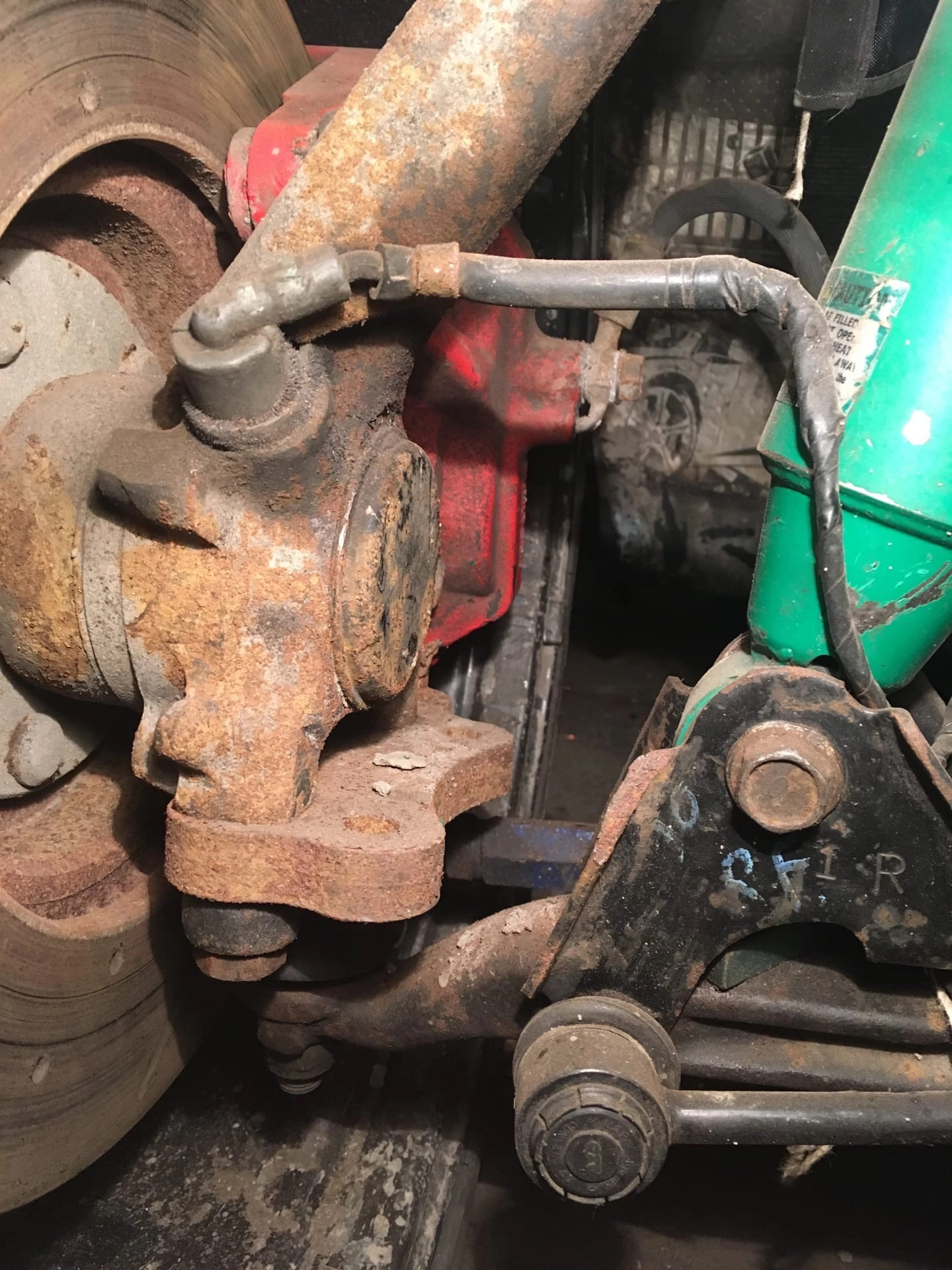

За время владения машиной, пытаясь местами почувствовать себя дрифтером, понял что, категорически не хватает выворота колёс.
Решил озадачиться.
Для этого установил:

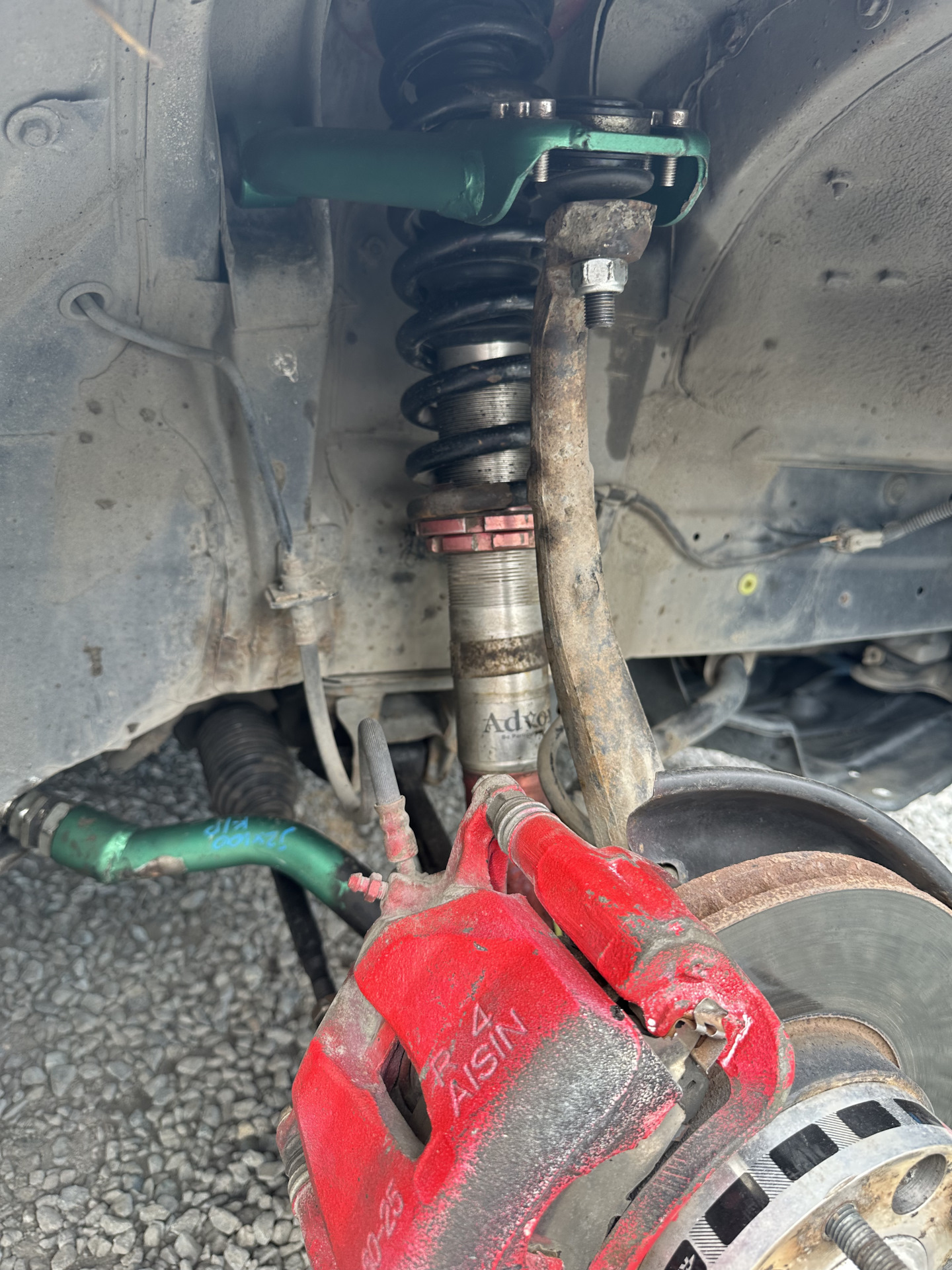

1.Косые рычаги Cusco
(теншены и т.п называйте как хотите смысл не меняется);суть в том, что они с регулировкой, что дает возможность регулировать Кастор.

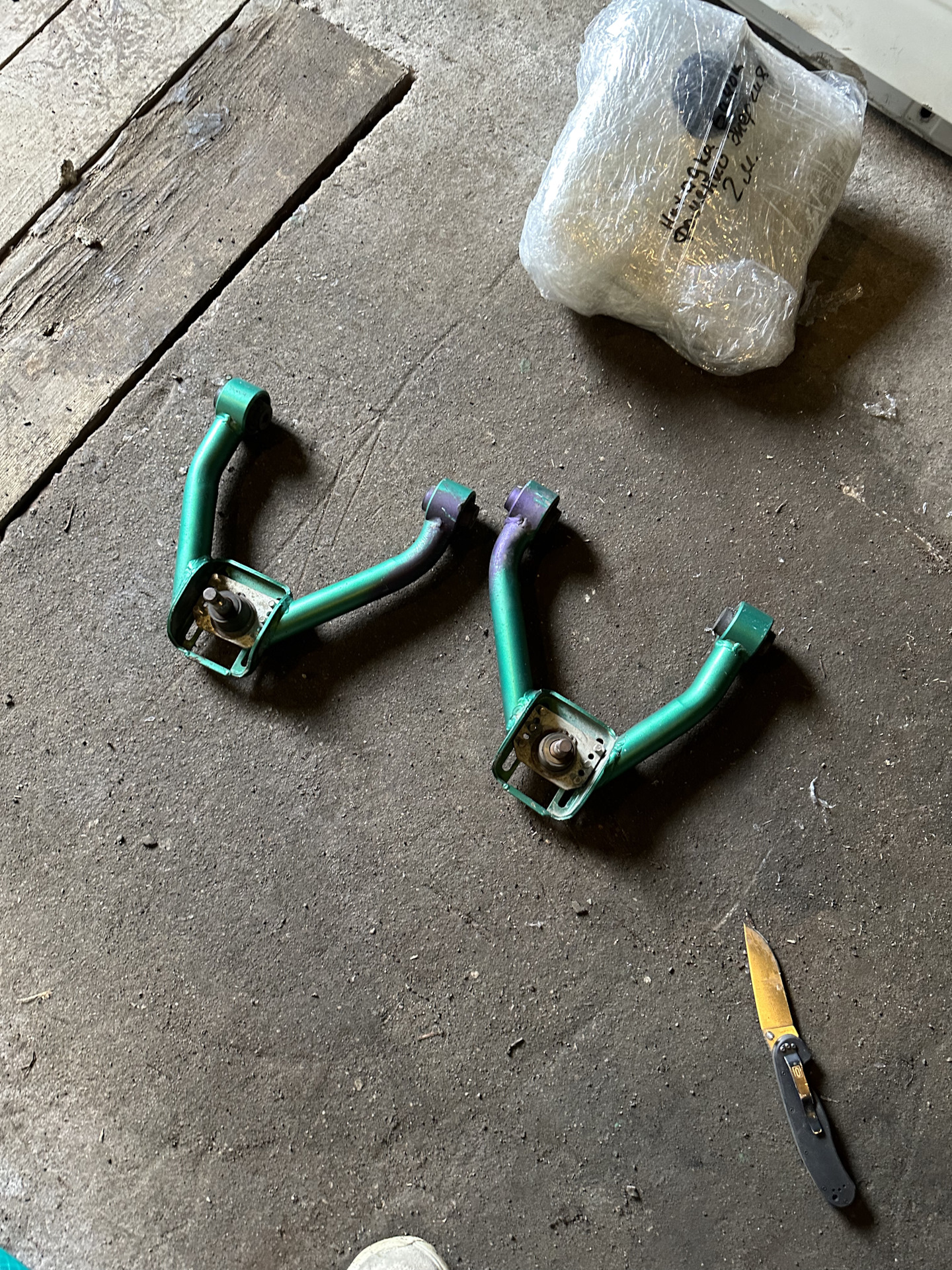

2.Верхние рычаги AJS
Возможность регулировки развала колес.
3.Нижний сток рычаг разварен(т.е. удлинен на 3 см), сайленты полиуретан вместо штатных.
4.Пятидырая сошка с переносом шаровой опоры, также нужны втулки в отверстия сошки.
5.Шаровая опора JZX110(она более жирная, чем сток), от нее нужно отпилить часть, кому интересно в инете куча инфы.
6.Рулевые наконечники JZX110 (они более длинные, чем сток)
7.Колёсные проставки 25мм, необходимы по причине того, что мои диски 9jj ET25, при полном вывороте упираются в теншен(да именно в тот изогнутый тюненный теншен), таким образом отодвигаем диск дальше от рычага, еще более расширяется колесная база.

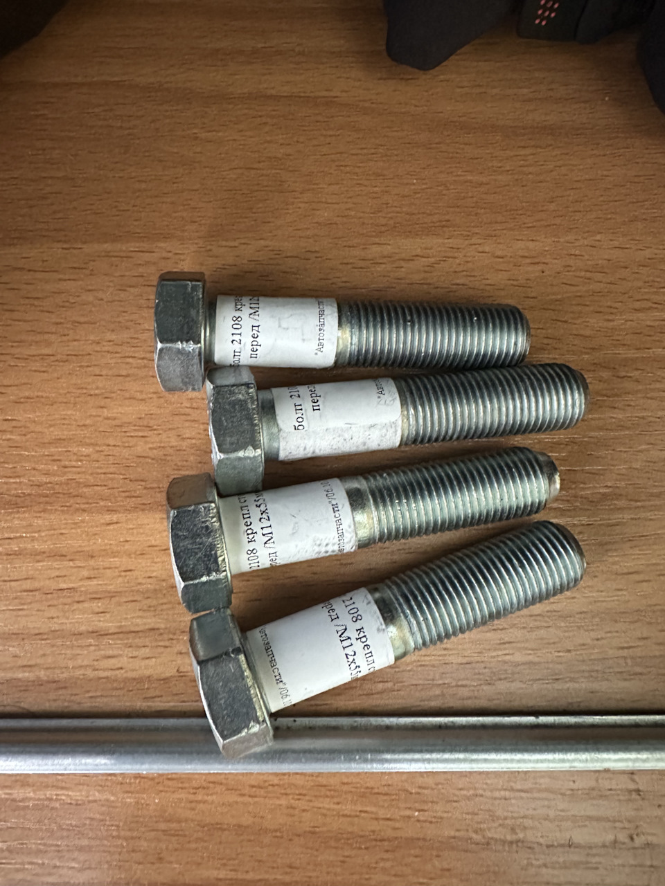

8.Болты, которые крепят сошку к поворотному кулаку.Сток болты короткие для установки шаровой через сошку, покупаем более длинные, взял от ВАЗ 2108😂

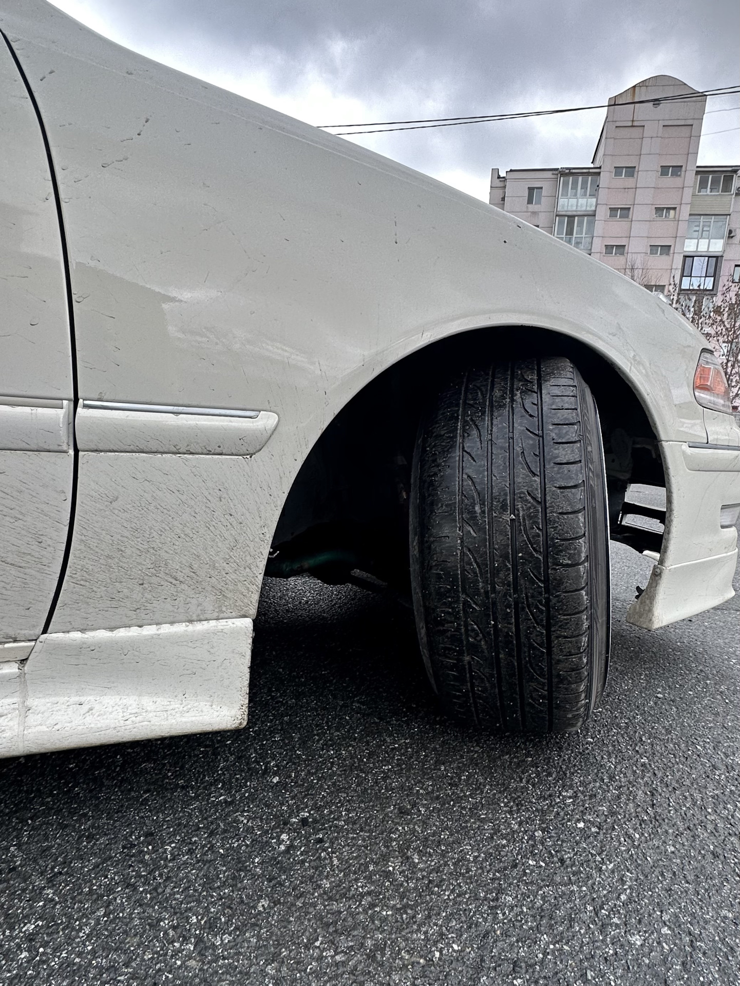

Схождение выставляем в ноль, развал -5 достаточно для дрифта, я делал -7,5😎
Многие запиливают тяги и наконечники, чтобы выставить схождение.Я ничего не пилил.Рулевые тяги сток + наконечники jzx110.
Как итог машина рулится в заносе намного лучше, можно ловить её на больших углах.
Разворот во дворах стал намного проще, почти на месте можно крутануться.
Минус в том, что когда на месте выворачиваешь колеса на полную, — ощущения такие, будто у тебя заварка спереди😂

Хороший спек, я бы убрал корчевые сошки и поставил про или гражданские, думаю 5 градусов большой развал.
И так нижний рычаг удлиннил.
А тэншен самой первой версии, не сильно изогнут.
Такой же стоит, тоже терло колесо…
По поводу сошек полностью согласен, сам изучил данный нюанс и понял, что корч сошки не очень.Ощущение заварки спереди😂Угол обката колес не тот, что хотелось бы.
По поводу теншена, буду иметь ввиду, что нужен более PRO-шный вариант.
Спасибо за информацию👍
даа, про обкат хотел написать, еще бы посоветовал сошки с углом аккермана, у самого стоят с 0.
хочу хотя бы 1/3 стока, а лучше 1/2
SlavaTreshka70
Развал -5 большой мнение многих, что мол, и -2,5 достаточно, но для меня так неплохо.Развал большой летом делаю, исходя из соображений красоты, мне нравится как выглядит, резину мне не жалко😄Такой лёгкий Stance.
