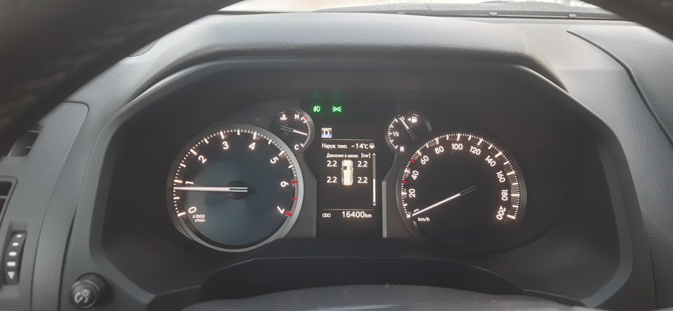

Всем привет.
У нас в комплектациях для прадиков с мотором 2,7 нет датчиков давления.
По рекомендации и отзывам принял решение приобрести такой комплект
Система контроля давления в шинах для Toyota CAREUD U912
sl.aliexpress.ru/p?key=EseSUyV
Не успел получить до переобувки машины, пришлось второй раз ехать на шиномонтаж. Поставили без снятия баллонов.
Монтаж легкий, питание панельки посадил в свободное место в блоке предохранителей под рулем.
Смотрится неплохо, по крайней мере вписалась в интерьер не инородно.
Звук громкий при падении увеличении/давления, также показывает температуру.
Имеет 3 режима яркости подсветки.
Клиент доволен)
Всем добра.

А как вы настроили показания в барах? В отзывах по вашей ссылке пишут что видят только в psi 👀
Спасибо за пост, пожалуй закажу, выглядит проще чем доустановка штатной
Там есть настройки, можно выбрать единицы измерения, предельные показания для оповещения. Всего 2 кнопки и инструкция в комплекте) контроллер установить меньше 10 минут, ну и шиномонтаж. Они кстати адаптировались у меня как то по очереди, не все разом, пищал пока не отобразились показания со всех колес.

А оно понимает где какое колесо? Левое правое, заднее переднее
www.drive2.ru/l/654985125053859514/ вот тут все Саня описал
Evgeny1rnd
Да, конечно, каждый датчик промаркирован

Я в запаску датчик не установил просто
Так почему панель не ругается? У меня ничего не показывает без записки. Не могу отписать записку ((( Может знаете как?
Ну есть два варианта, один убрать через течстим, второй в меню приборки есть пункт выкл запасное колесо
Второй пункт не работает. Делал несколько раз, я даже не понимаю для чего он нужен этот пункт. По первому можете помочь где искать? ))
Вы знаете где в течстриме датчики прописывать?
нет, увы. Копались с челом не нашли
Сейчас в личку скину
