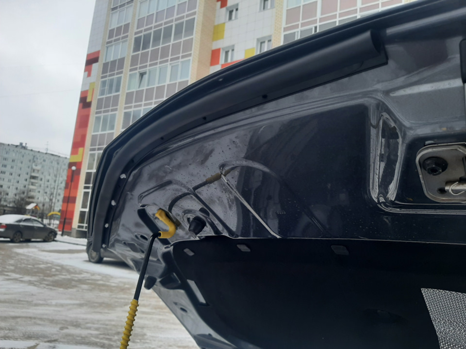

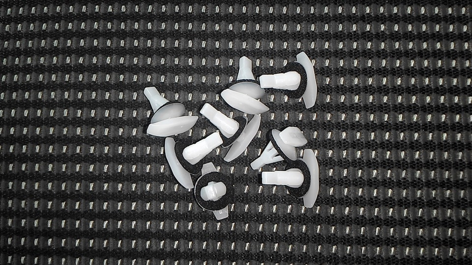

Заказал 2 уплотнителя от Карок 57A823707, так как резать пополам одну на 2 стороны посчитал не совсем верным. Клипсы, что шли с уплотнителем, были заменены на 8 клипс Masuma KJ392, их немного нужно подрезать по диаметру, иначе не влезут. Новые отверстия в уплотнителе сделал обычным сверлом. В местах, где нет отверстий в капоте, проклеил на 2-х сторонний скотч. Ближе к замку капота держится на оригинальных клипсах. Вот как получилось.

Что значит подрезать клипсы по диаметру?
Лапки крайние подрезал по длине и по толщине, внутренние не трогал.

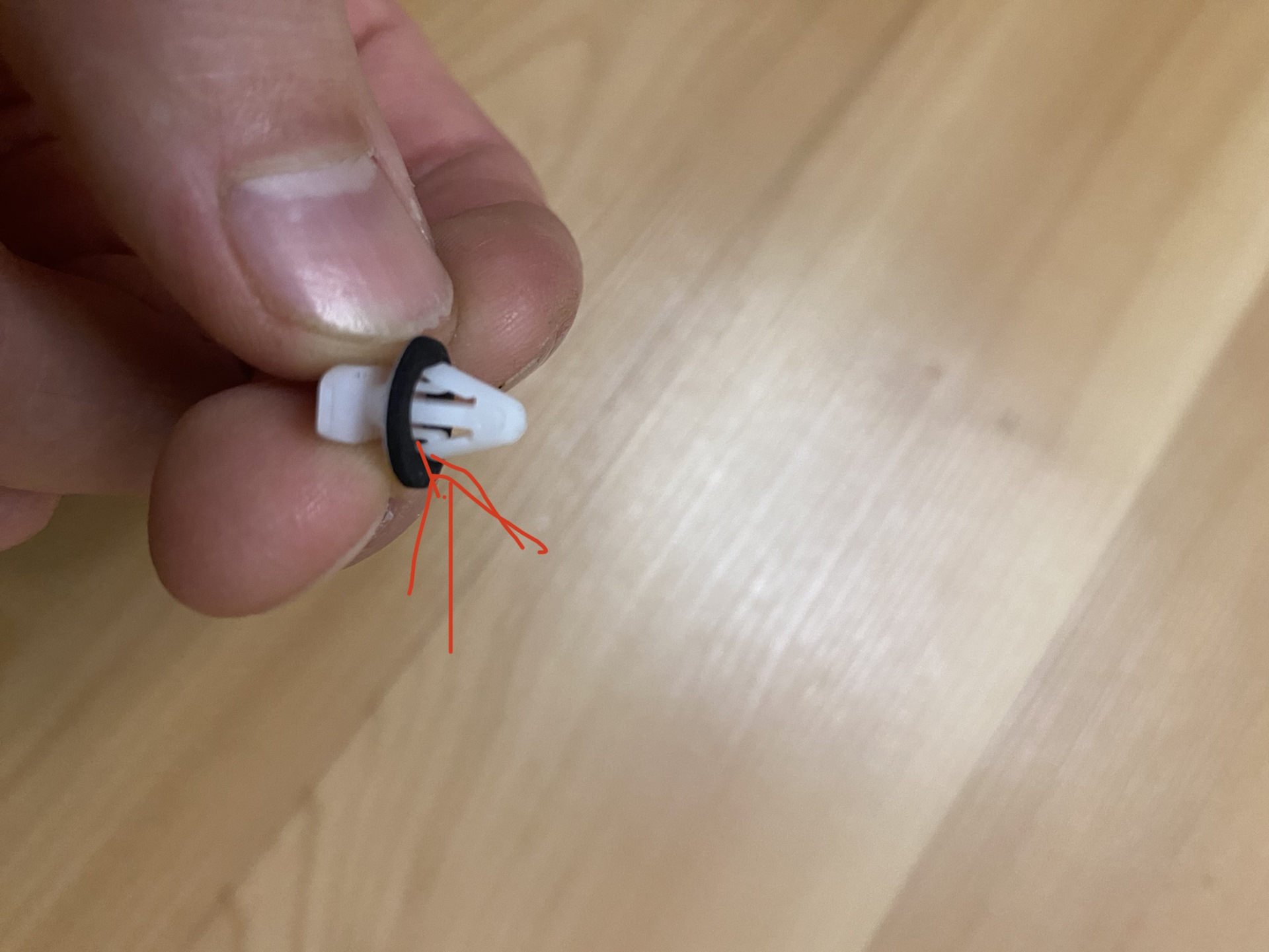

Фото бы, а то непонятно
Лапки видны на фото. Их нужно немного срезать по длине и по толщине, иначе в отверстия в капоте не влезут. Как вариант, можете попробовать найти другой крепёж, более подходящий
Вот укоротил по длине, а Лапки это то что я стрелкой отметил?
Да, эти большие лапки по длине срезать, но чтобы немного, но прикрывали внутренние. И большие лапки сделать тоньше в половину сечения
Класс, тоже самое буду делать.
Спасибо, теперь знаю что так можно сделать/

Не сказал бы, как у всех наверное. Но я не отпаривал и не разглаживал, так поставил. Он на самом деле тонкий, встал хорошо на место.
Отлично получилось!
