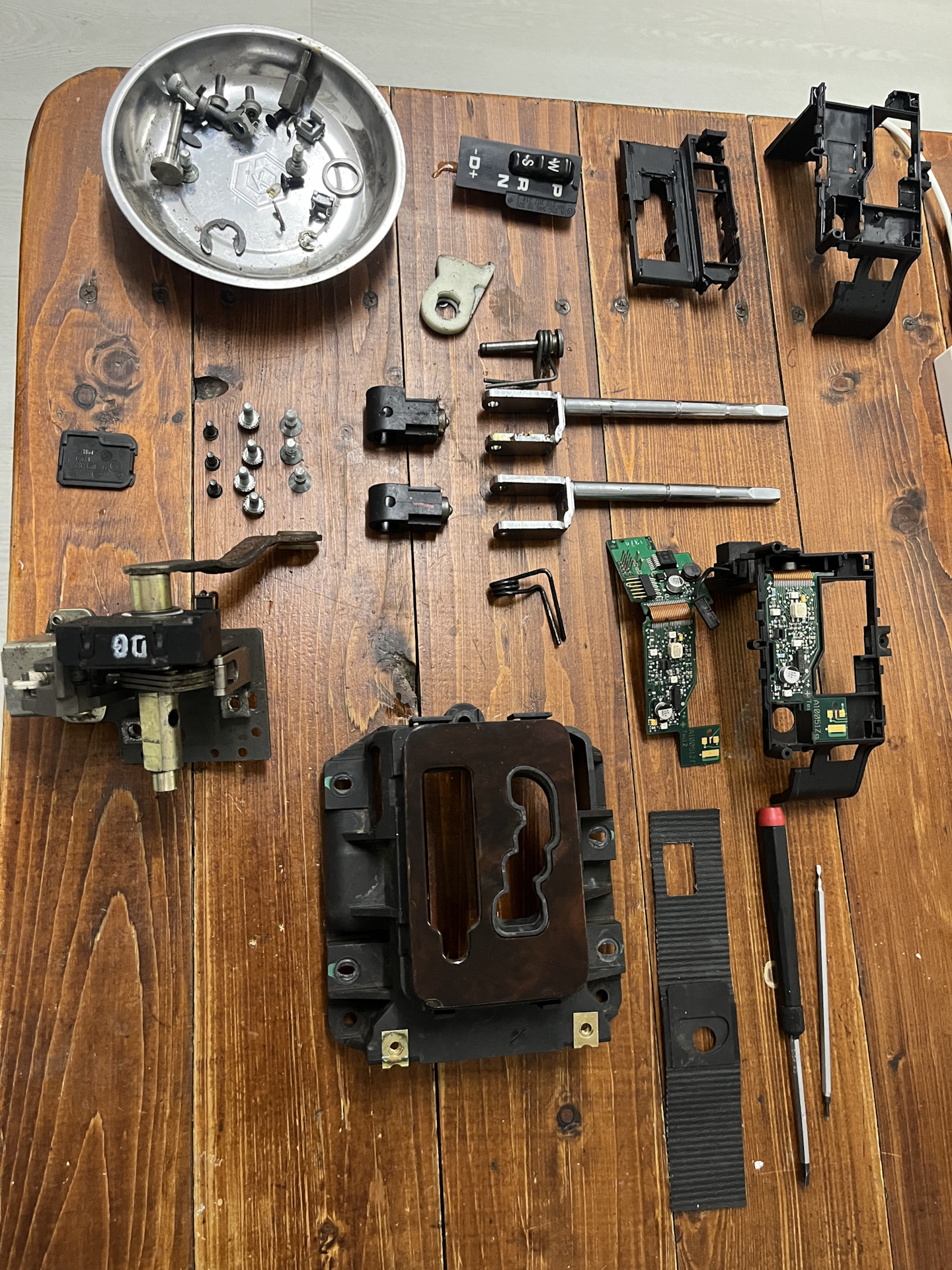

Используя кулису 210го — все удалось).
Отличаются:
Верхняя крышка с кнопкой — она уже на несколько миллиметров- доработал.
«Палка» тоже своя — короче.
Ну и корпуса соответственно разные.
В остальном наполнение все идентично).
Все собрано, добавлены провода на лепестки от концевика на плате.
Деревянную накладку удалось найти от 163го — она идентична 202й.
Теперь у меня есть полностью рабочая кулиса 202го).
Пока ходил в мастерскую за кулисой — установил стабилизатор, вторую сторону тормоза и пару трубок тормозных…
Запчасти на фото: 267158

Огонь! Спасибо за инфу про деревяху)
