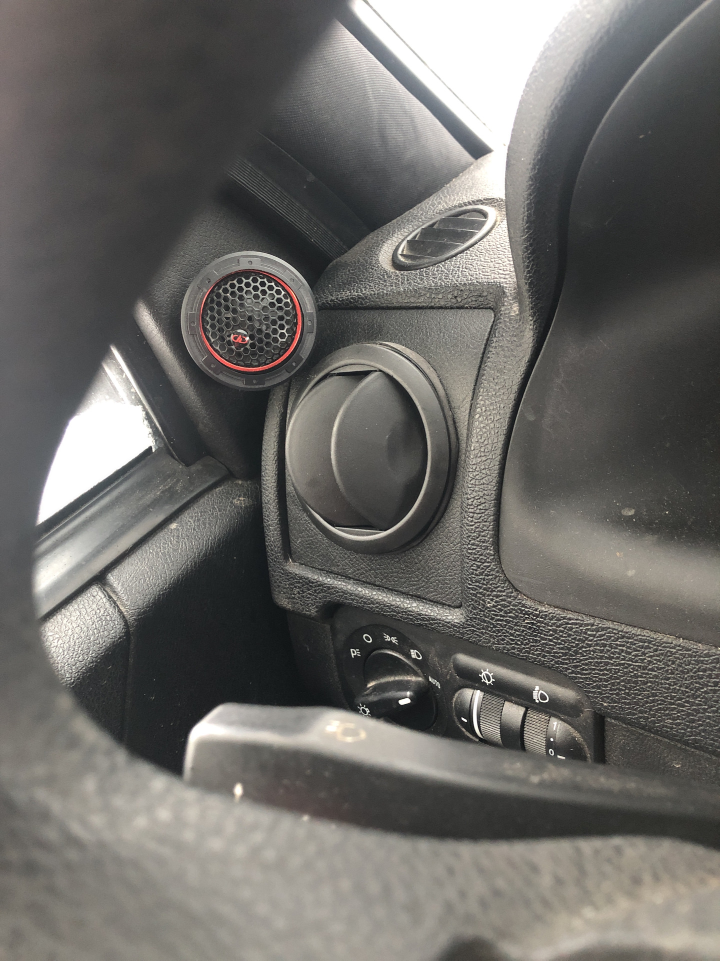

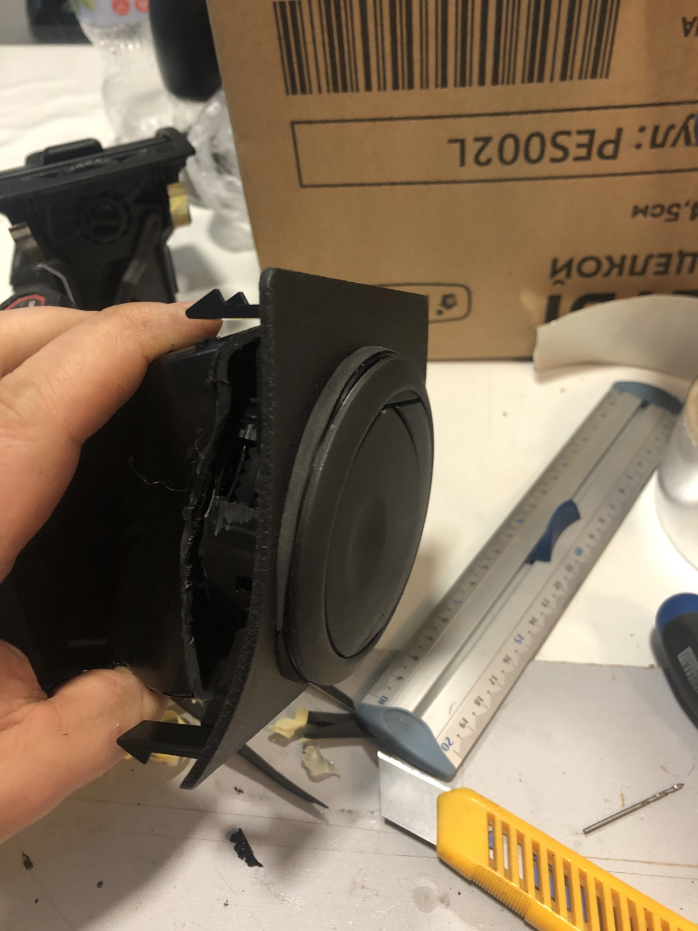

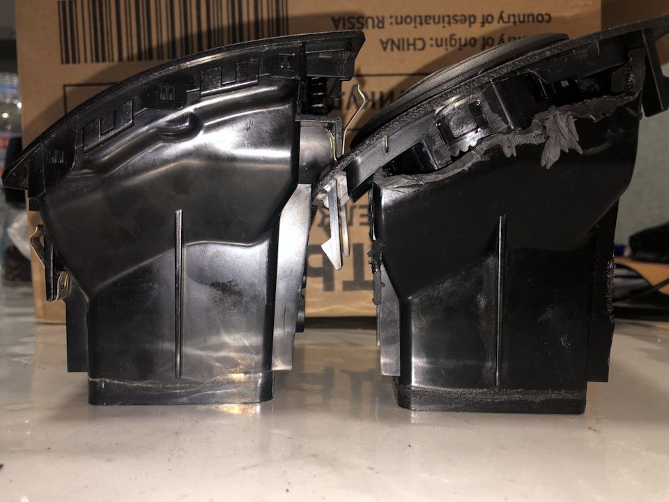

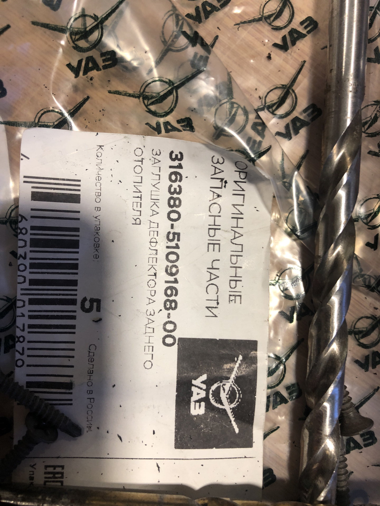

Стандартная ситуация с выбитыми шторками задней печки ногами пассажиров толкнула меня на внедрение вместо них делегирование от гранты, тем более поток они регулируют лучше, что сзади будет очень кстати . Но а почему бы их и не установить спереди, так как из 4 родных более менее целых осталось 2 и они в центральной части .
И так начнем .

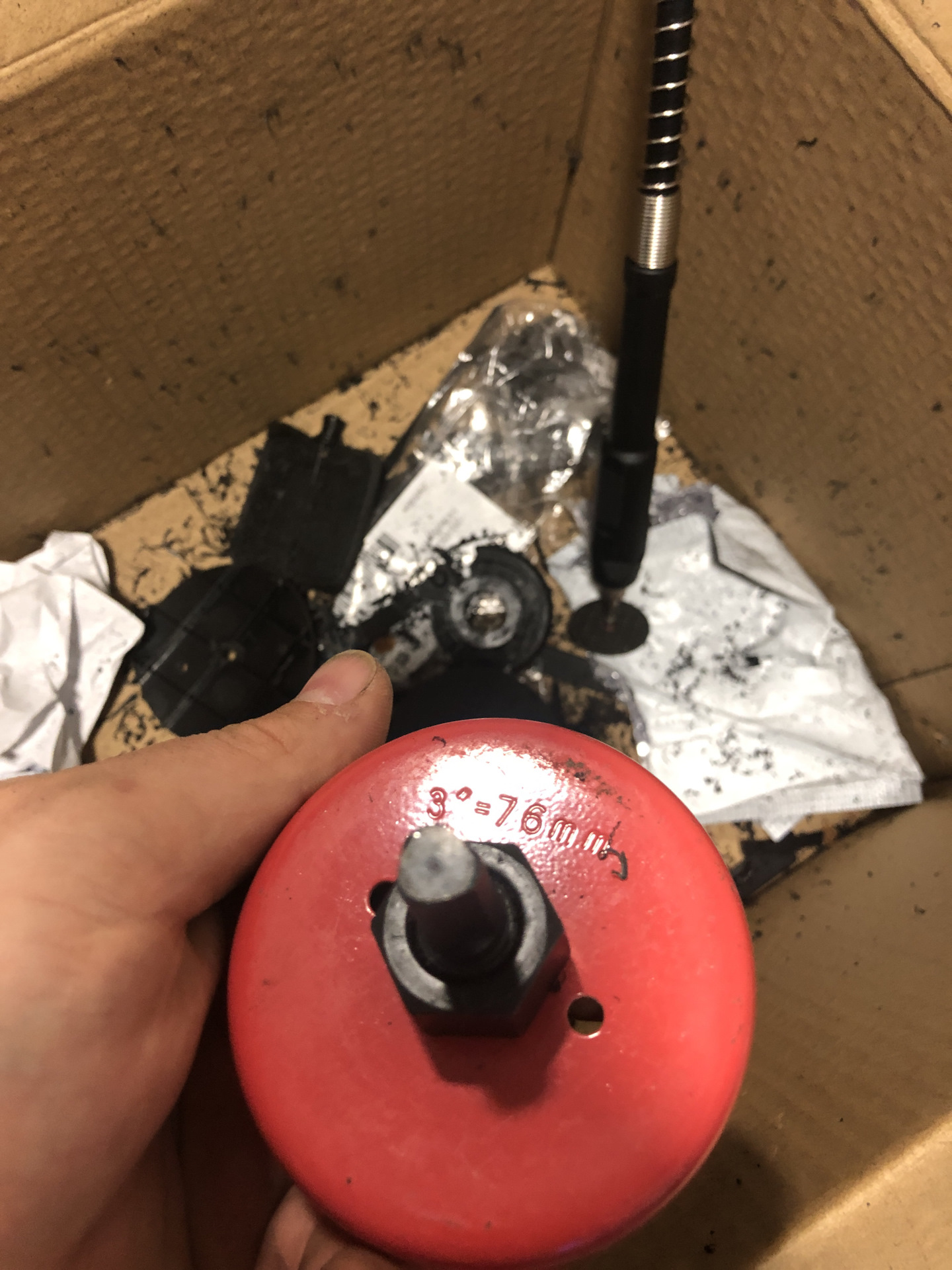

Нам понадобятся заглушки воздуховодов и сопло вентиляции ваз .
Для отверстий понадобится коронка на 76 мм

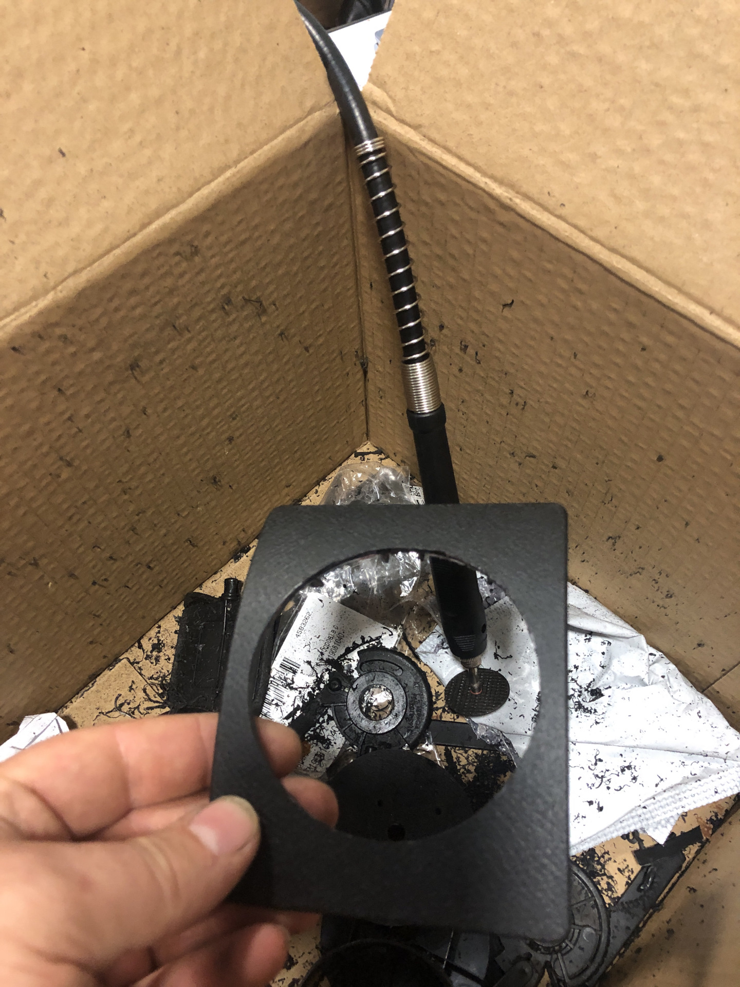

Размечаем центр заглушки и сверлим отверстие, для следующих заглушек я использовал выпиленную часть как кондуктор, прикручивая ее саморезами «изнутри», лень было размечать

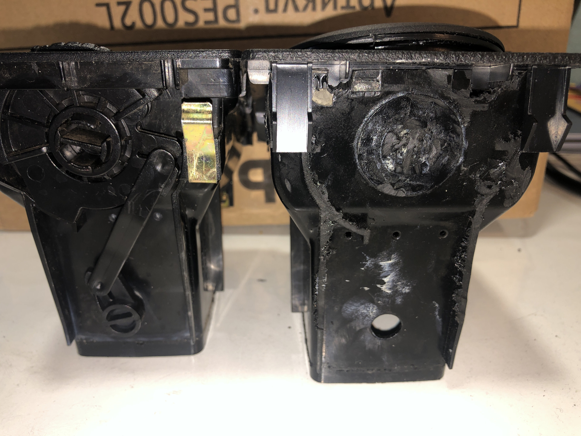

Сопло воздуховода укорачиваем до максимально возможного размера, я использовал гравер с диском

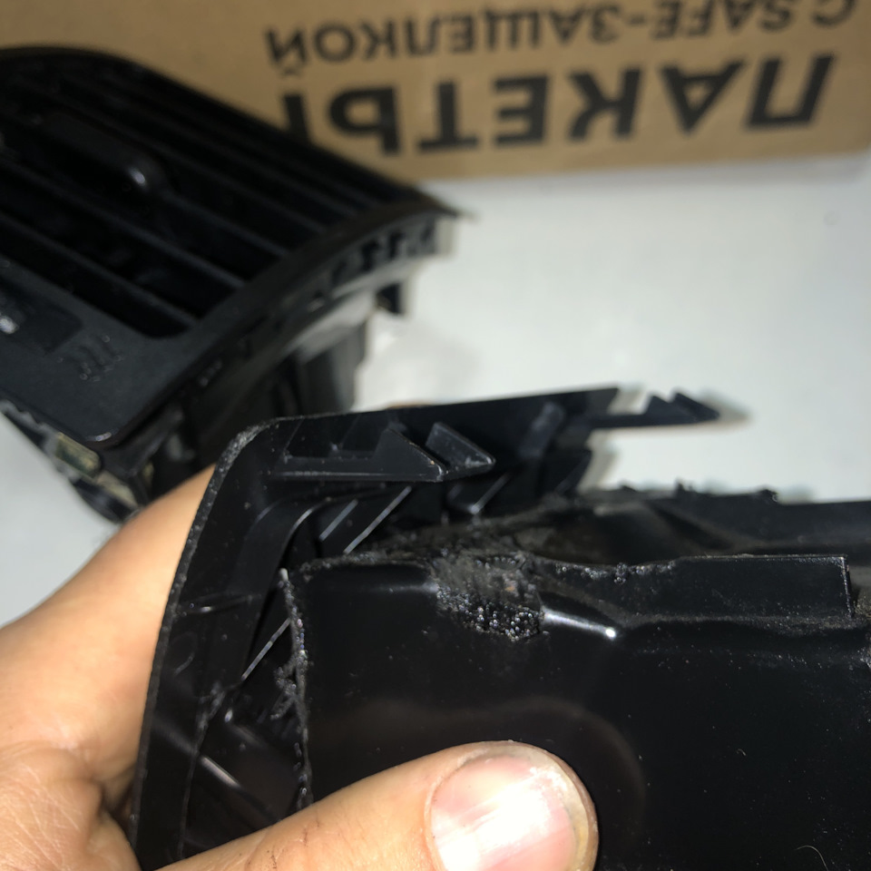

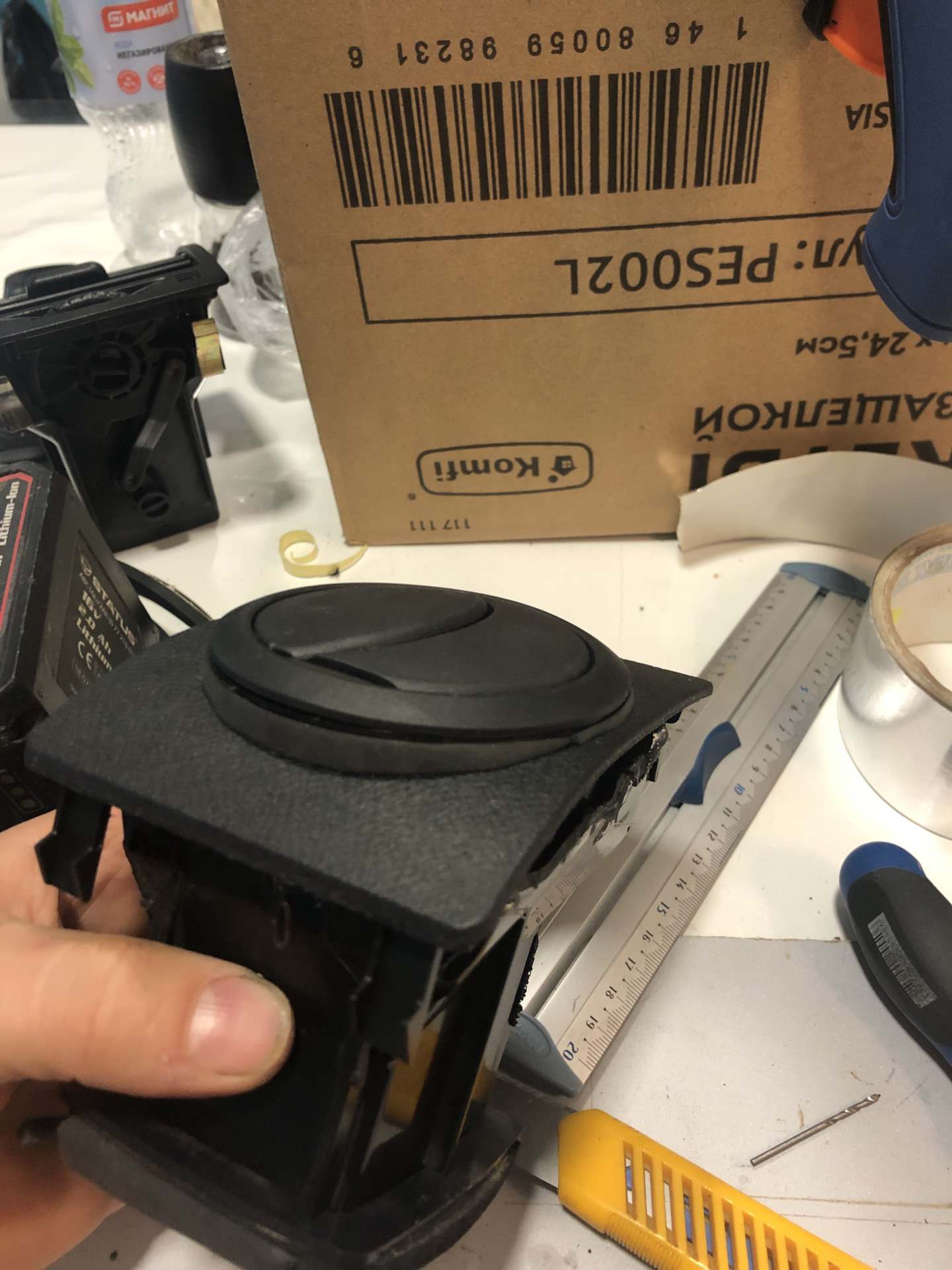

Основание родного воздуховода освобождаем от «морды» и шторок, потом опиливаем боковые части по выступ, в средней части делаем полукруглые выемки, иначе упрется в сопло . В нижней части делаем 2 пропила под ребра заглушки . Центрируем на заглушке и прихватываем термоклейстогамия либо любым другим . Один собраный в «стоке» воздузовод используем для подгонки размеров

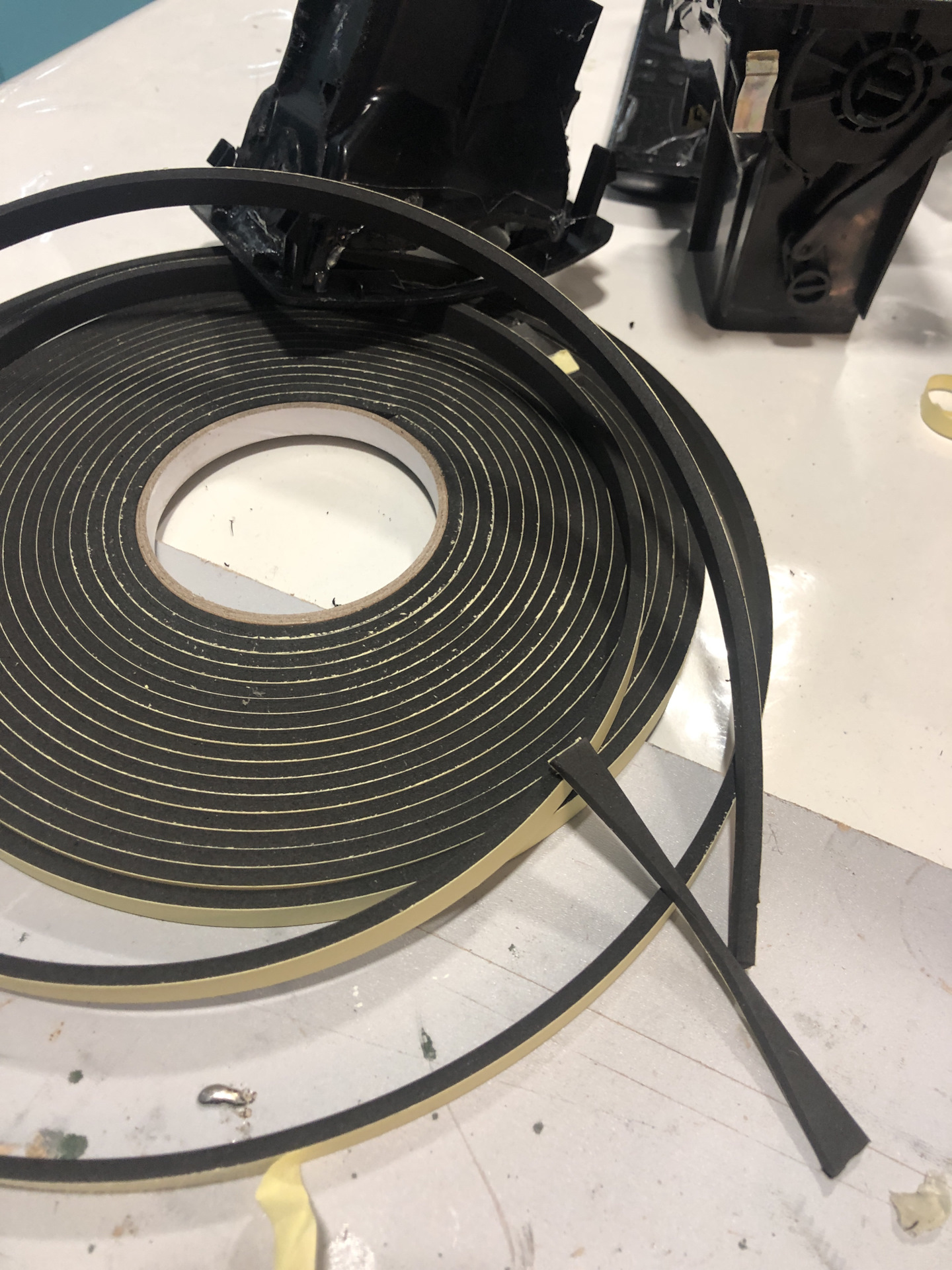

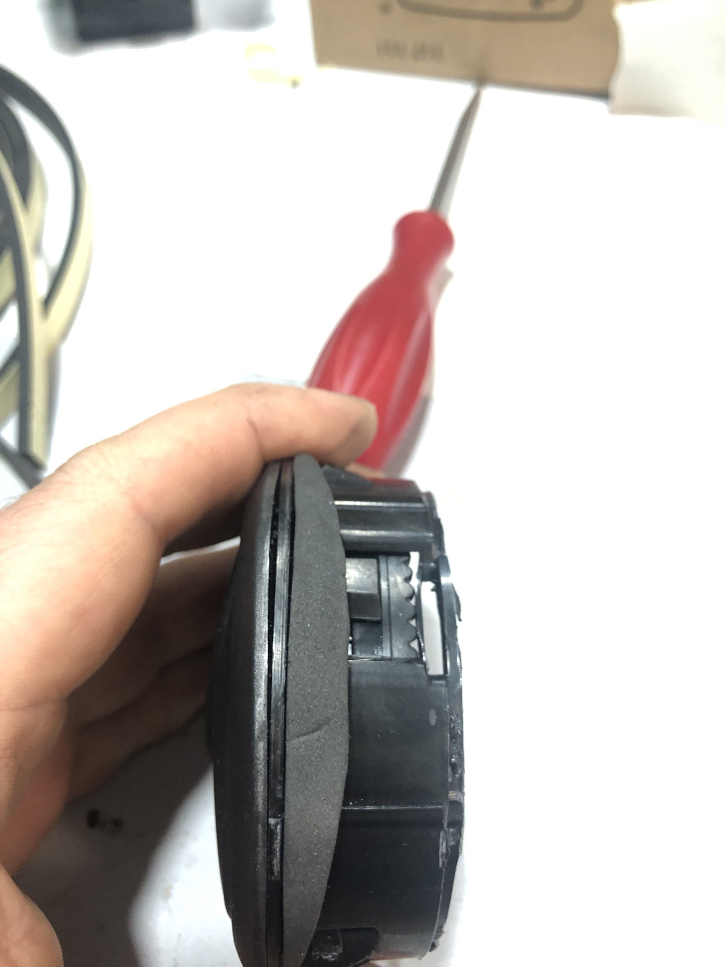

Далее выставляем сопло от ваза в отверстии, как оно лучше закрепится родными скобами и клеим уплотнитель из вспененного полиуретана

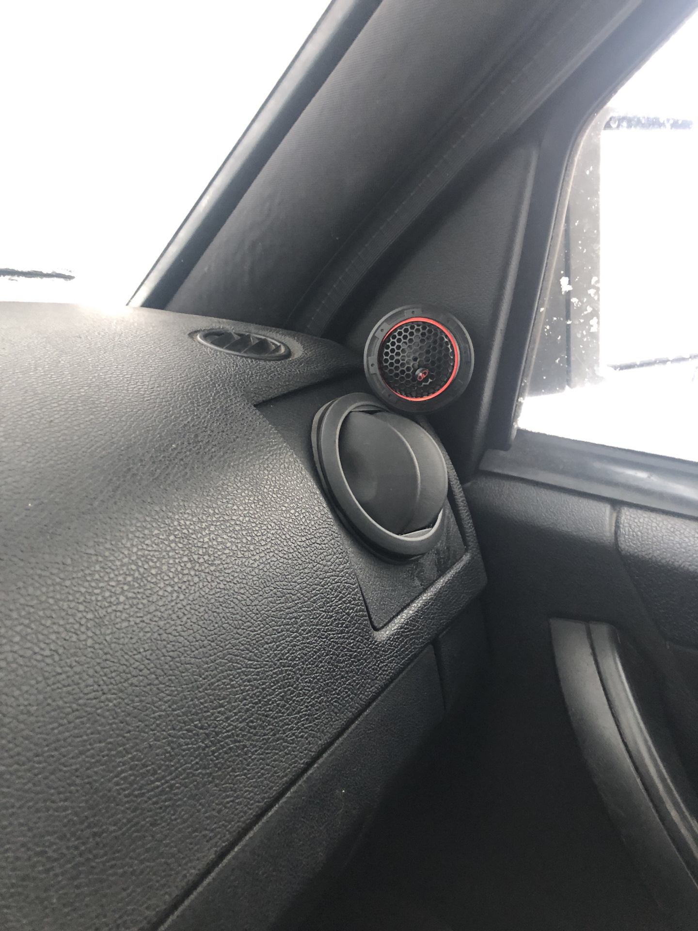

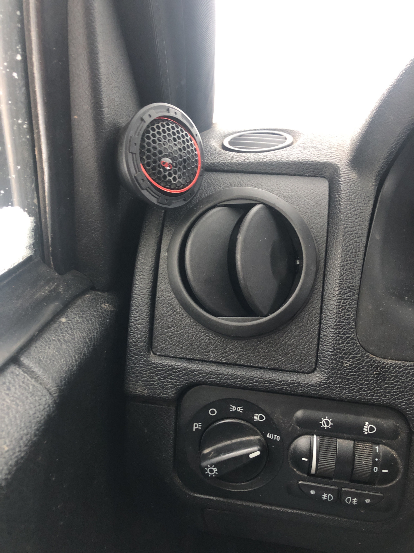

Есть фото как выглядит установленное?
Чуть позже сделаю, как в машину дойду
