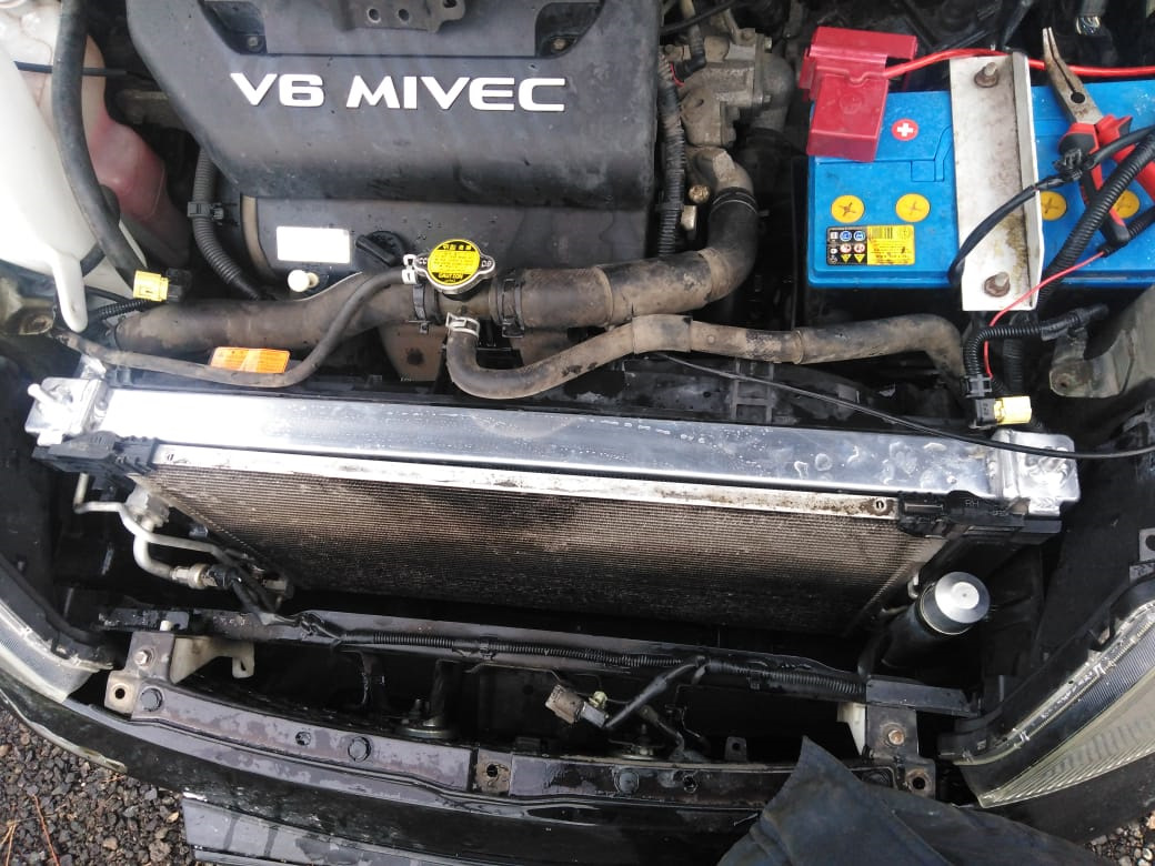

Всем доброго дня!
В предыдущей записи рассказывал про замену радиатора на SAT SGMC008807R толщиной 26 мм, который побежал по низу правой ванны на второй день.
Заказал на сайте AJS в Новосибирске алюминиевый радиатор MMC Lancer Evolution X / Outlander 2004-2013 40 мм AT.
Ребята пошли на встречу и отправили его в тот же день через ТЭК и через сутки он был уже у меня.
Радиатор встал как родной, диффузор и радиатор кондиционера встали без проблем, патрубки подрезать не пришлось
Единственный момент – родные верхние резинки радиатора оказались большеваты для него.
Нашёл подходящий резиновый шланг и сделал что-то вроде втулки.
Изменений по работе печки не замечено, жарит так же ))

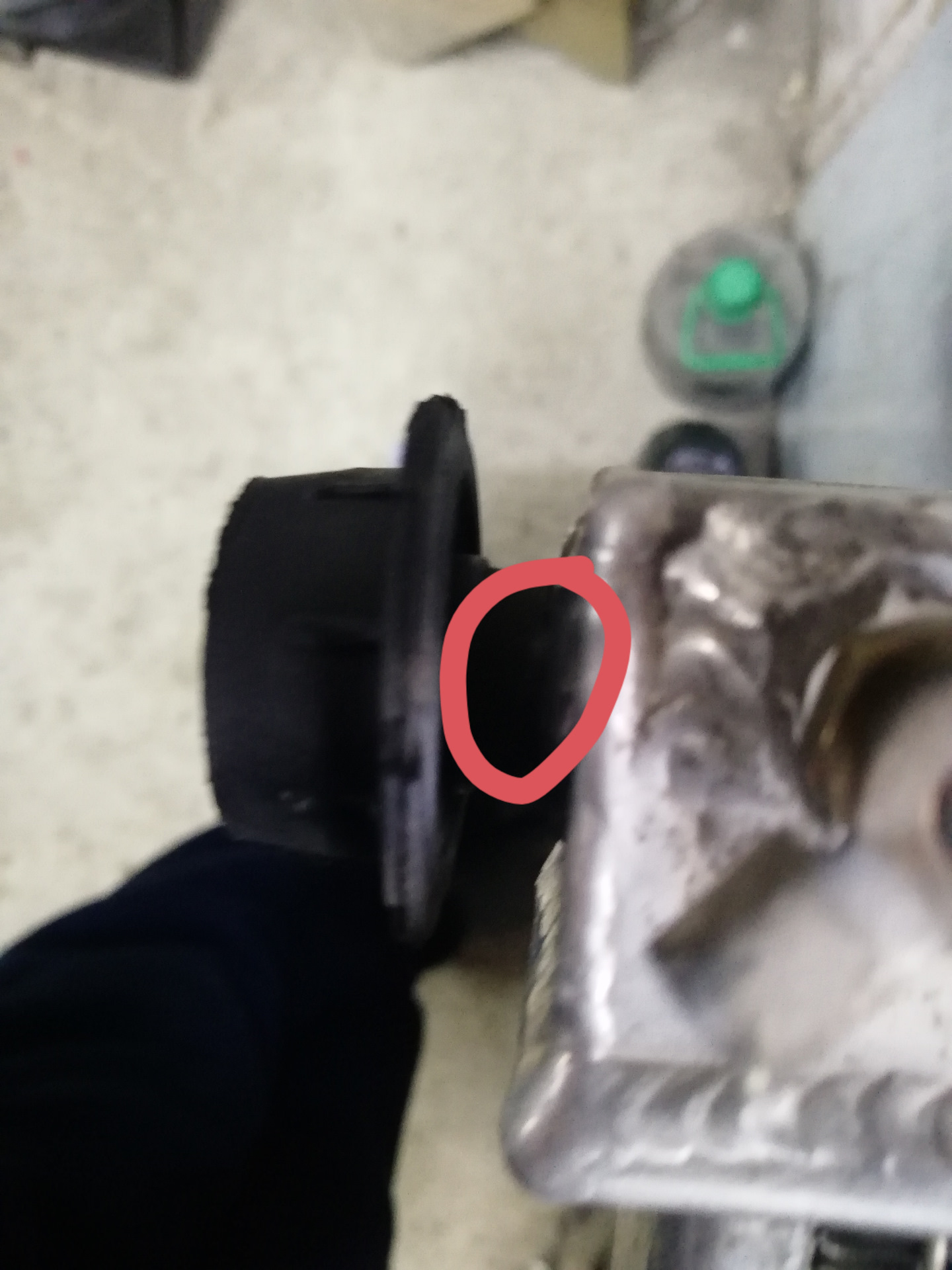

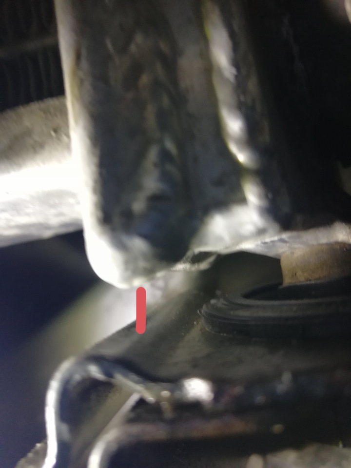

Буду ездить поглядывать буду этот подлечивать так как китайский пластиковый но очень не охота брать.
Ну и вот соответственно с зазором уже на месте
Вот так получилось

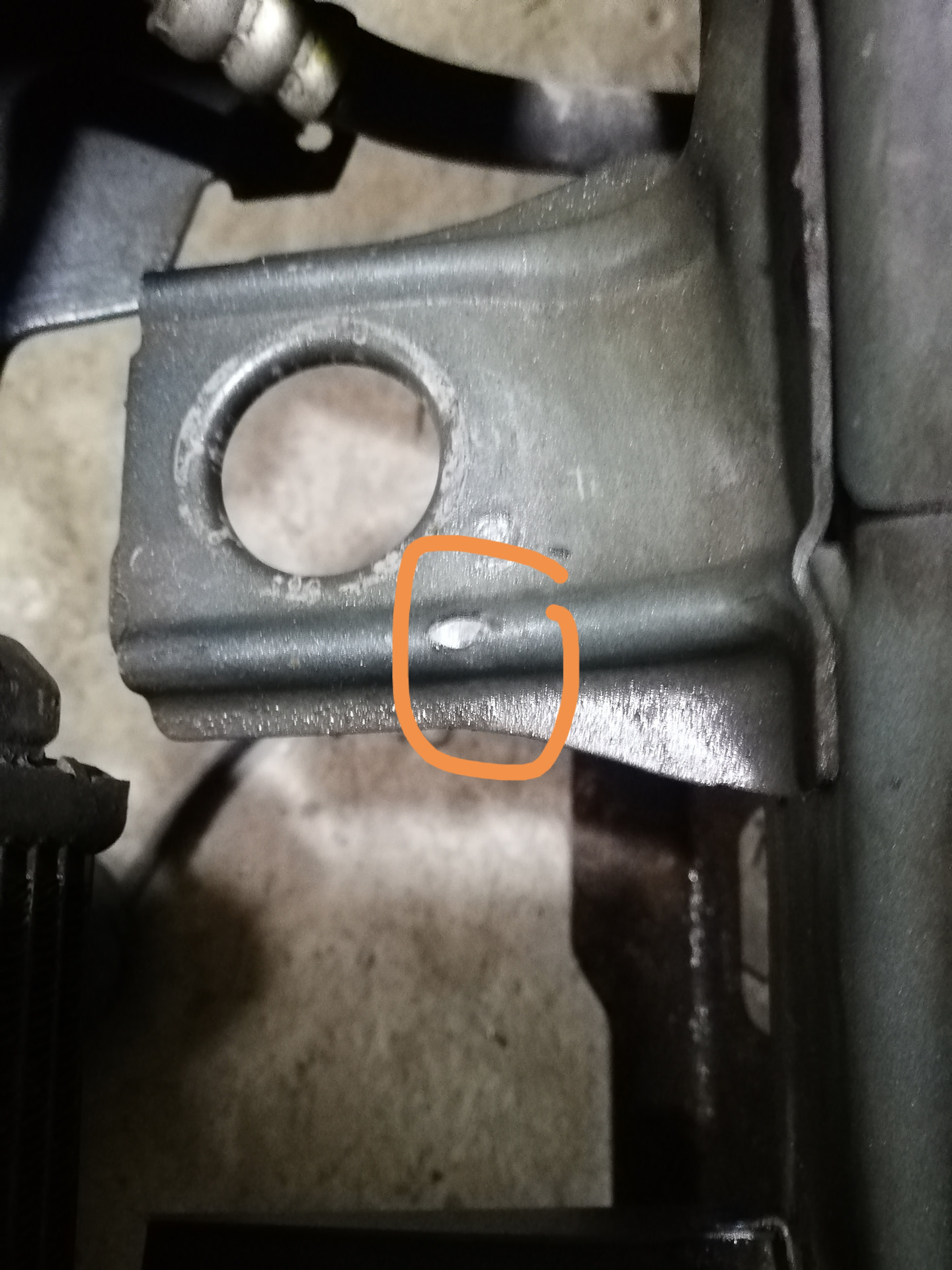

Ещё при снятии был обнаружено что низ швов бачка трёт о кронштейн держателя радиатора. Так как бачок находится наравне с втулкой сравнив со старым там бочки пластиковые они повыше расположены.решилэтот вопрос Просто отрезал со шланга подходящего диаметра по 0,5 мм втулки и подставил между радиатором и втулкой приподняв радиатор.
Спасибо за инфо, сегодня посмотрю как у меня

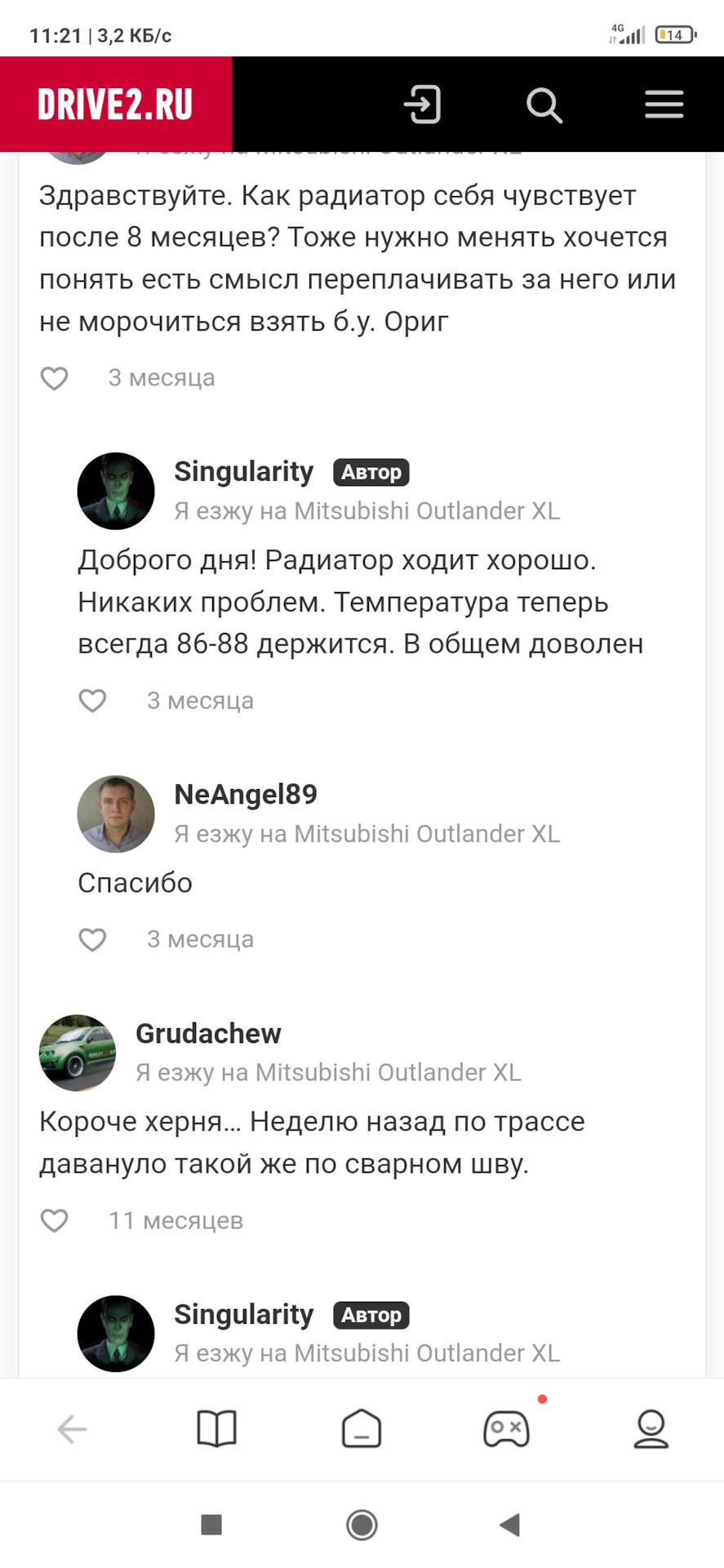

Высылай фото посмотрим. В прошлом году обещал фото сделать при замене ))
Так я скинул, вон выше фото в комментах на скрине
Kemenev454

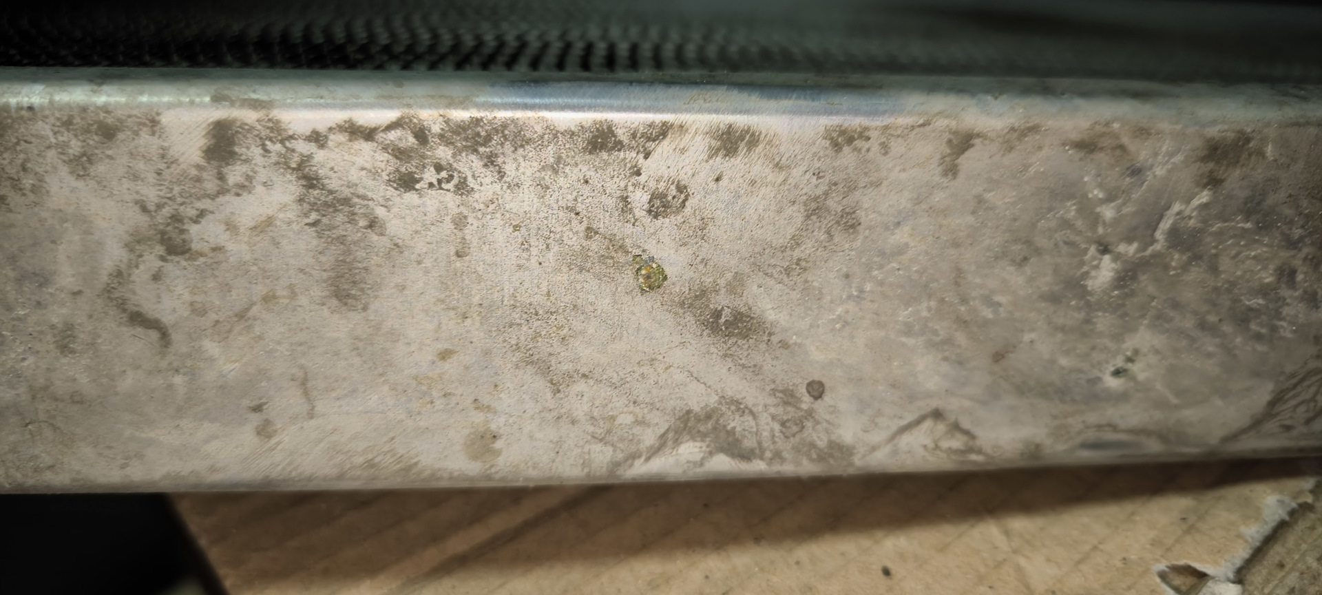

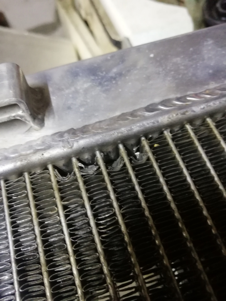

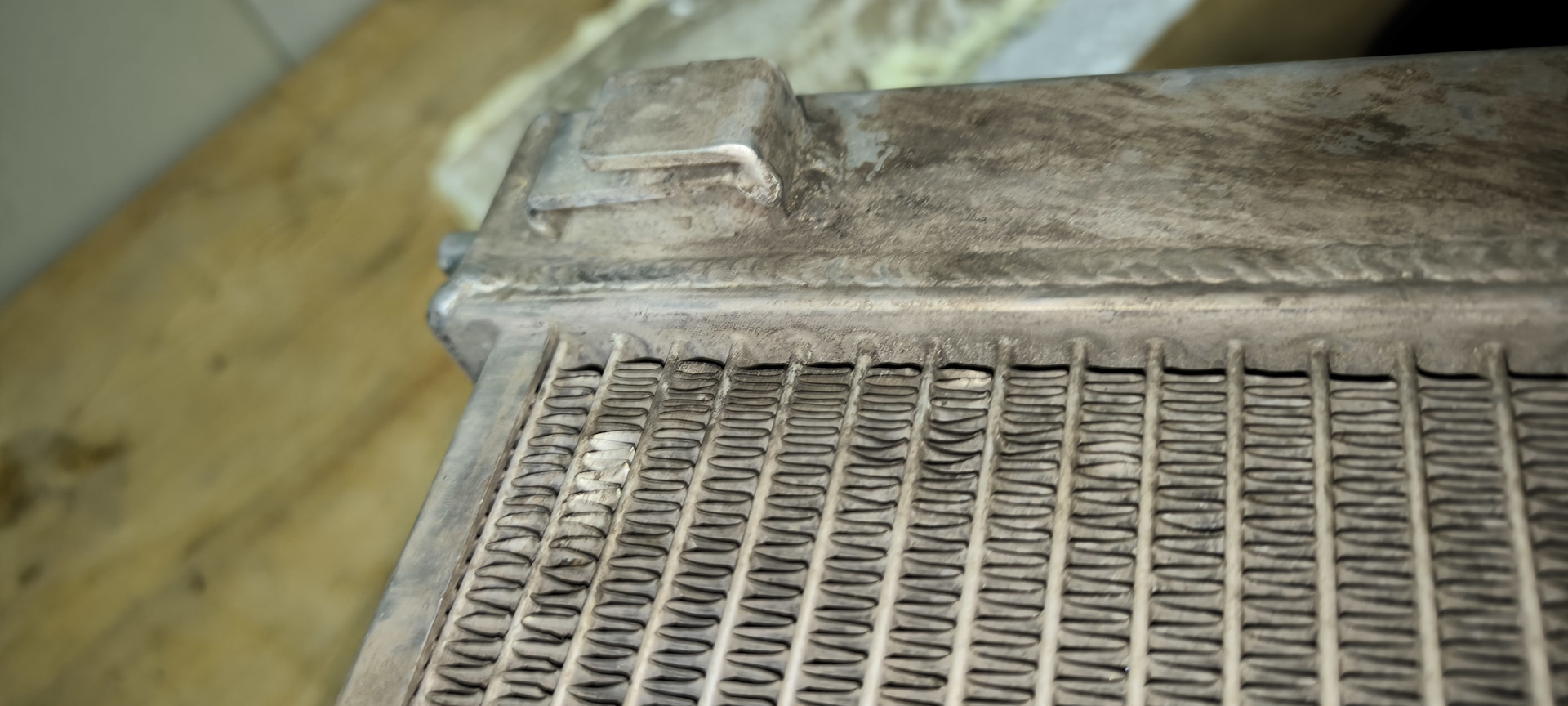

Банально вот. Тупо по "сварному" шву.
Я наверно слепой 🤦♂️ Выдели где именно)))
Grudachew
Буду ждать теперь когда это “дерьмо” лопнет 🫣
Grudachew
Подварить аргоном не было желания ?
Не. Там варить нечего. Алюминий сгнил. Из сырого необработанного изготовлен. И толщина стенки мизерная. Обрати внимание, что все швы нахлестнве, то есть сверху насрано, а не сделано по стыку и зачищено, спрятано. Вот на камрюху я ставил радиатор, вот там да, мощ была и силища. Фирма TADASHI. Но на Аута не смог найти такой. Взял DENSO с дизельной версии, толщина 35 мм.
Kemenev454
На местах, где ламели впаяны плохо сейчас без антифриза видно, высохло все, но там прям по стыку ламелей в банку все текло
Kemenev454
Вот ещё точки прям антифриза, через них прям сочилось.

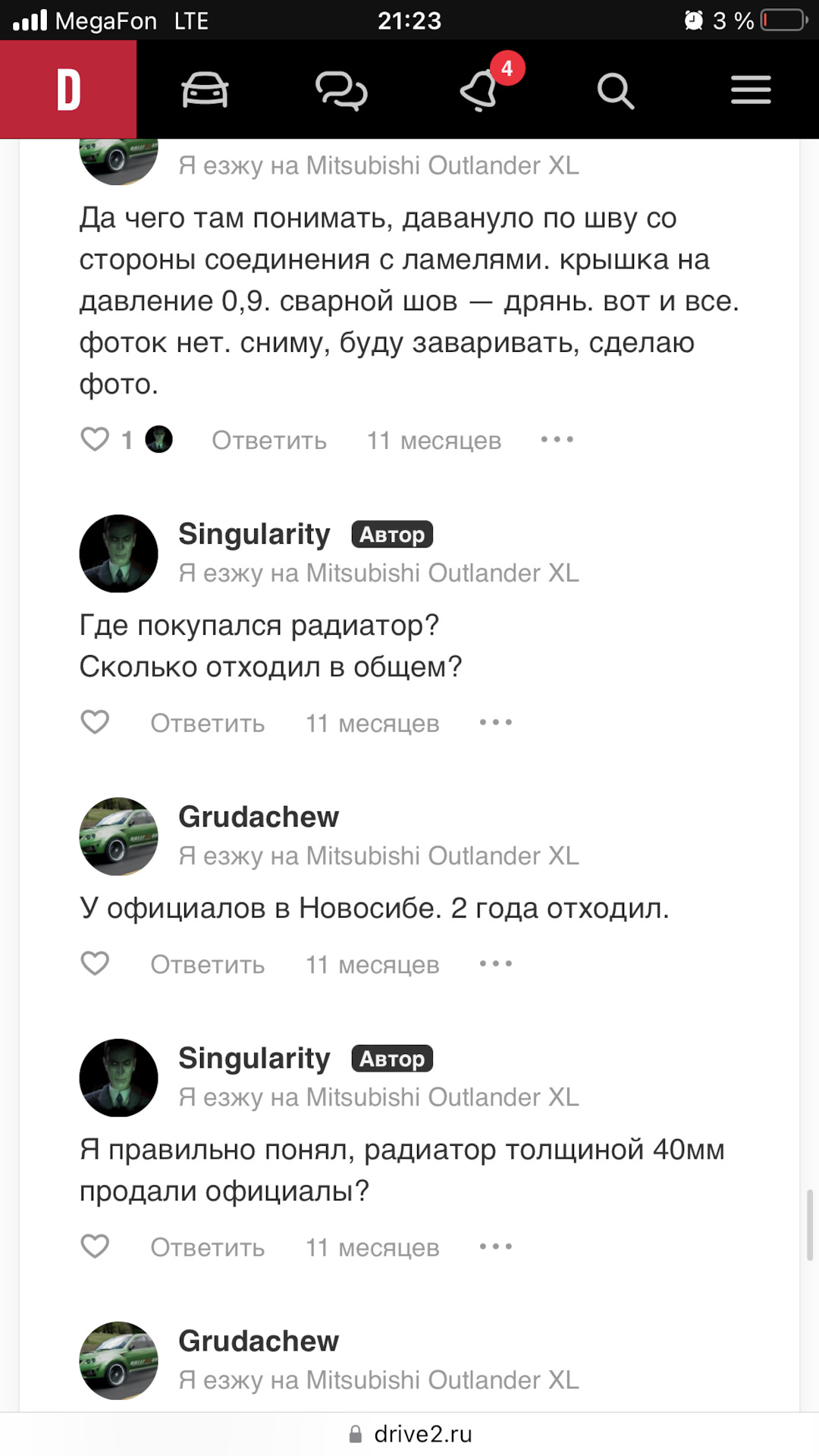

Так в итоге ты на нем два года отъездил ?
Не, год.
Уже ставили люди . Долго не прожил
Видел в прошлом году. Не показатель
Могу тебе даже видео снять, как это дерьмо выглядит после года эксплуатации ))
Ты посмотри на швы на нем. Пьяный первокурсник-сварщик лучше сделает ))
Высылай посмотрим
