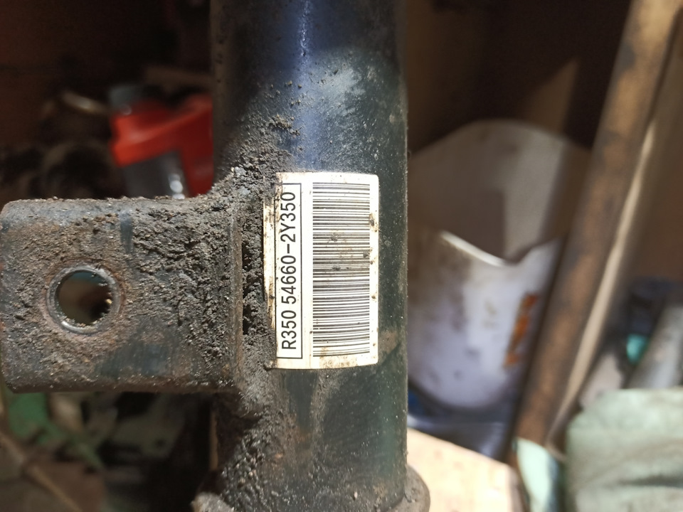

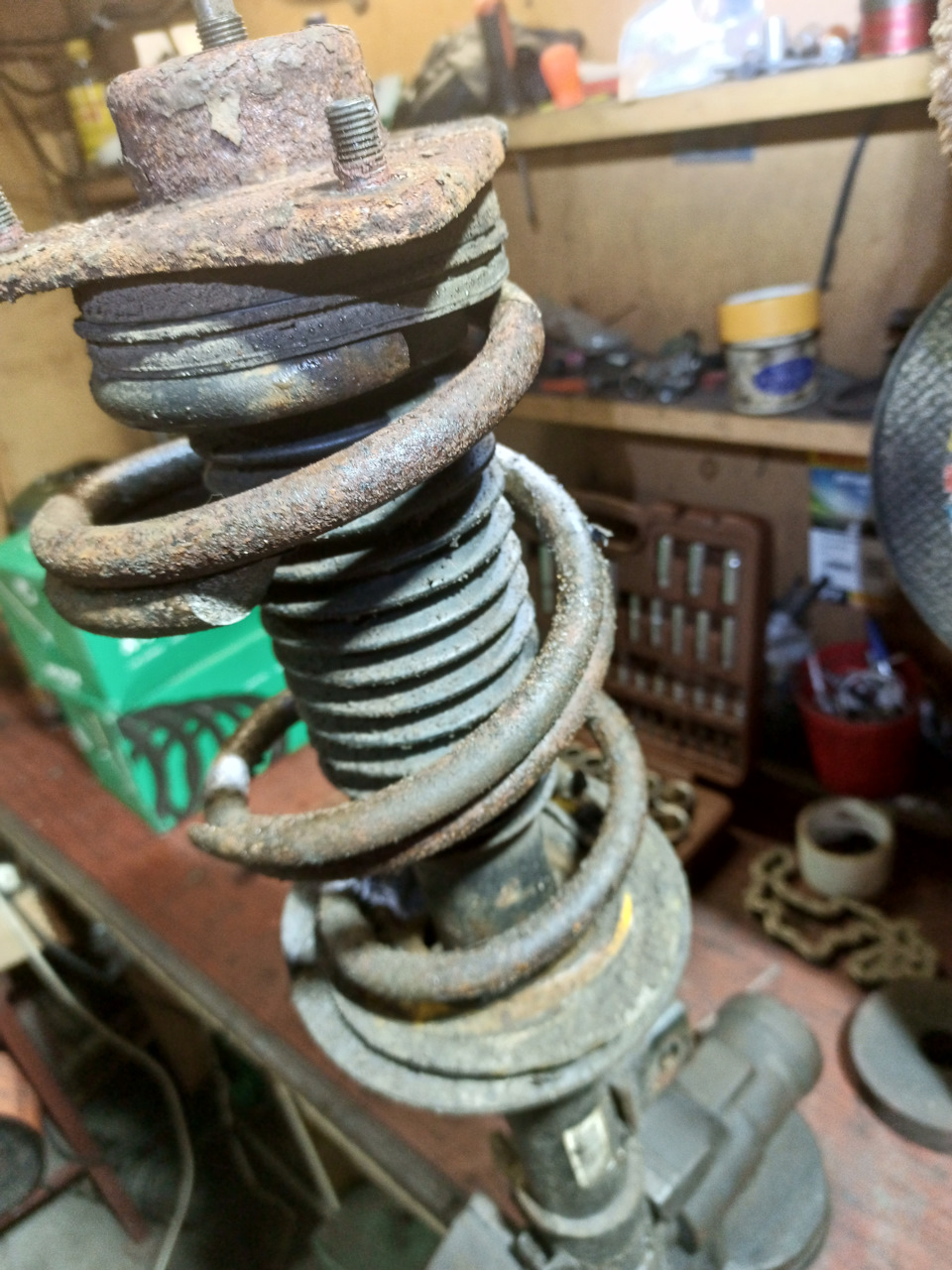

Как писал ранее передняя левая пружина усиленная, фирмы Фобос лопнула, пробежав ~30000км. Поэтому на замену были приобретены другие пружины KYB RA 3462.
Вчера они были благополучно установлены на место.
На форумах по ним не нашёл ничего. Все ставят или Фобос или от Тольки, и немного Клаксон ( сейчас я пишу именно про передние пружины для ДИЗЕЛЯ). Все упомянутые пружины в конце концов лопаются(((.
Теперь про Kyb. Обычные пружыны(стоковые) без завышения. После установки замерил расстояние от крыла до центра колеса. Где-то 41 см. Толщина витка на 1мм тоньше чем у фобоса. По высоте померил- одинаковые.
Как говорится — время покажет.

Просели. Поставил проставки 3 см. 2 года отлично.
Ставил такие в 2021г, нормально ездил два года, начали немного проседать на третий, а за четвёртый- до неприличия)). Пробег составил~80 тыс.км, дороги у нас почти идеальные (Краснодарский край).
Заводские проходили 160тыс, меняли экстренно на то, что было в магазине (обнаружили обломок верхней части заводской пружины при замене опорных подшипников).
Сейчас поставил ФОБОСы. Надеюсь не просядут так быстро
