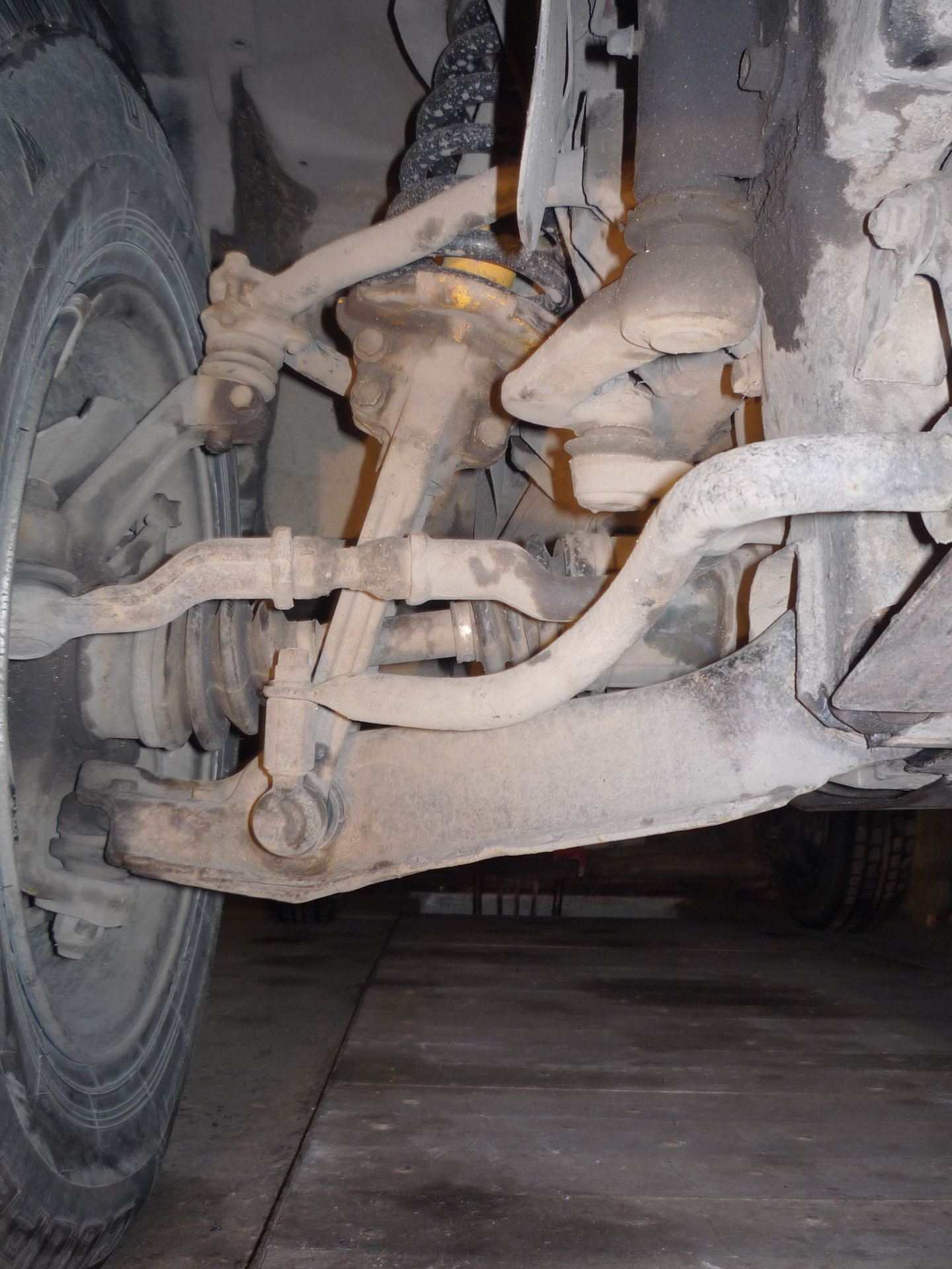

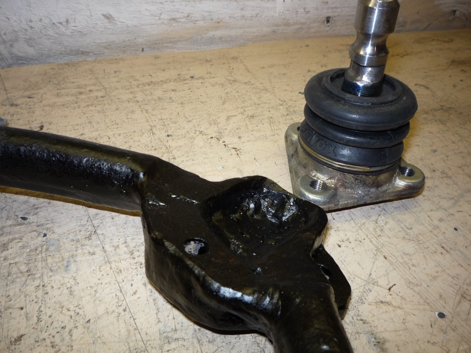

Странная у меня спортяга .
Чтобы уместиться в развал, пришлось и шаровую сместить на 8 мм, и проточку на пальце новую пропилить .
Сделать-то сделал, а ГЛУБОКОГО УДОВЛЕТВОРЕНИЯ не испытал . Рычаг кастрированный, шаровая тоже — никакой унификации на будущее .
Родные рычаги кинул на антресоли . Для будущих творческих порывов .
Комментарии 4
А шаровая то какая верхняя или нижняя и от какого москвича?
FENOX BJ 20138 C3
Верхний же на фотке .
Вообще, это многие делали, поэтому я не стал подробно расписывать . Мне лично больше всего понравился вариант pro-noob овский — со скошенной площадкой . Но тут точность изготовления нужна, а у меня руки кривые .
С длинными вилками это выглядит так :
Не . Хочется по уму .
развал рулевыми тягами делать не?
