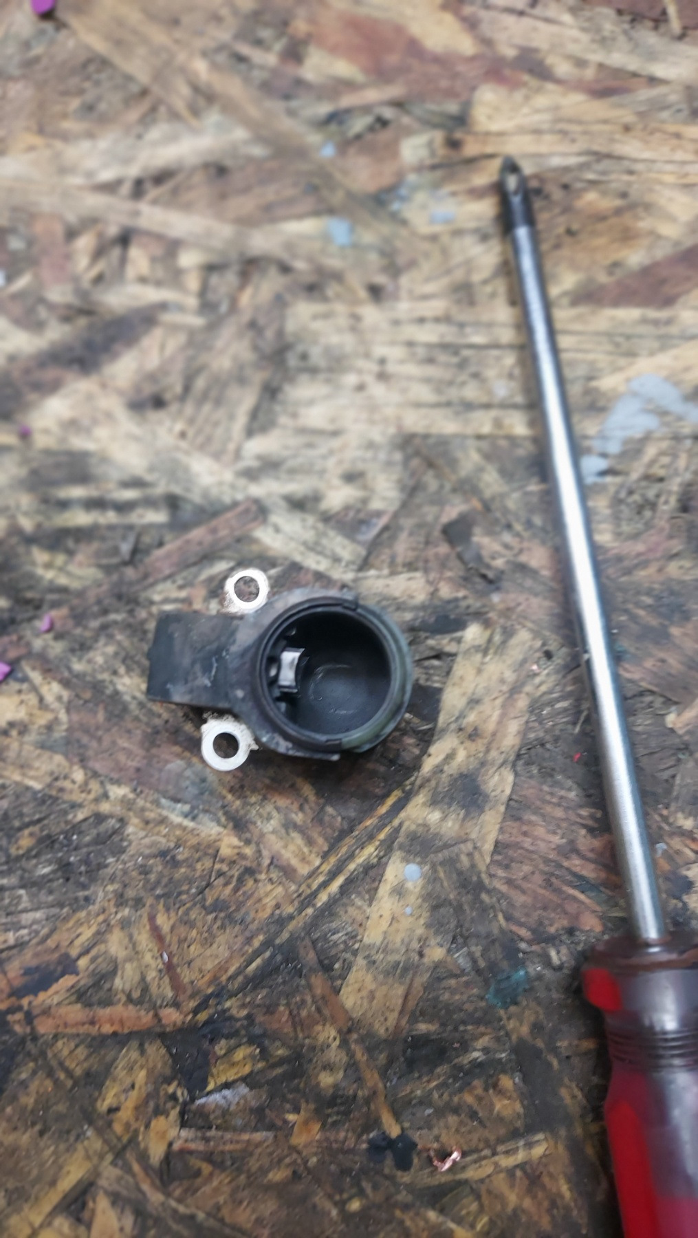

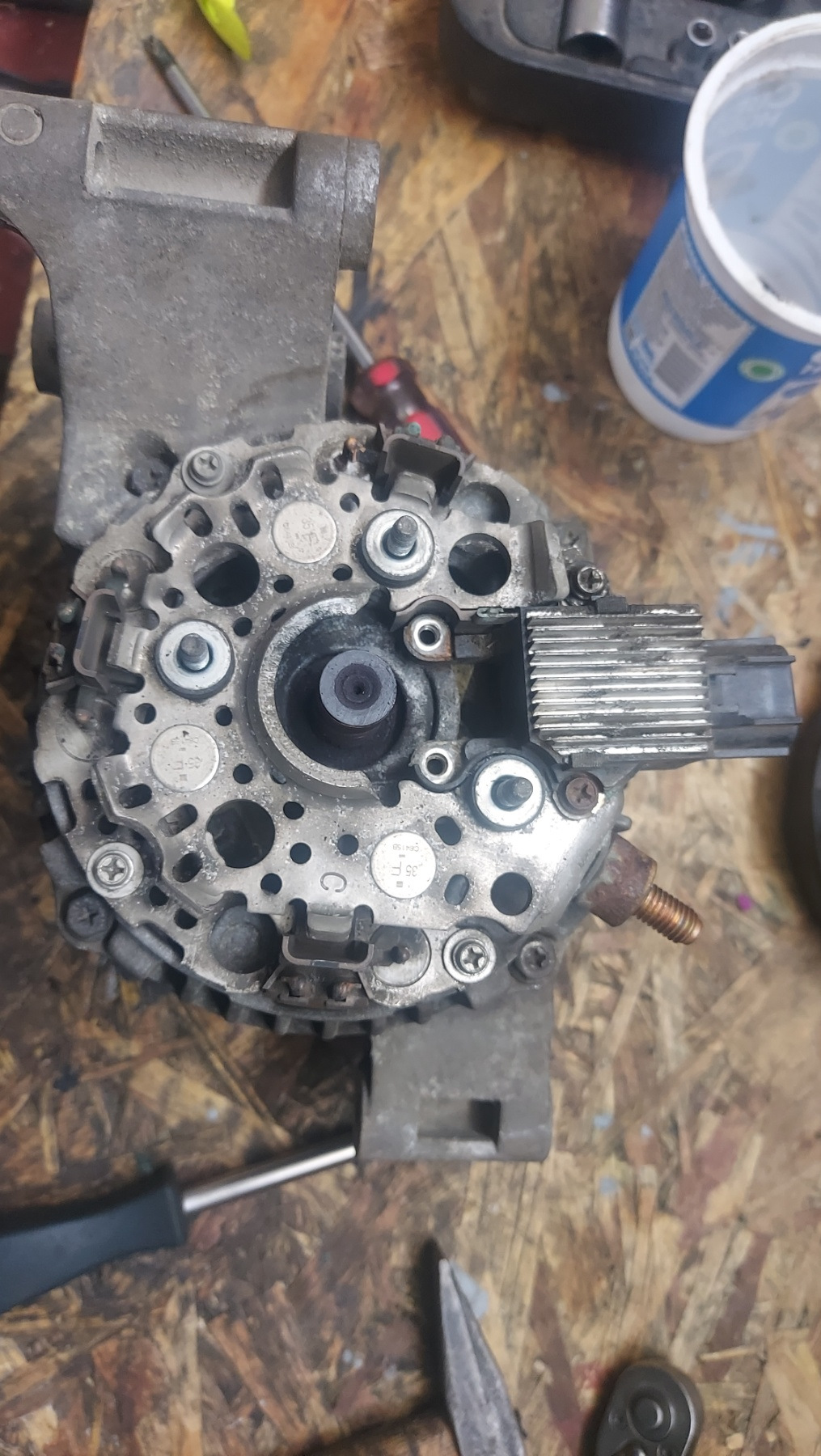

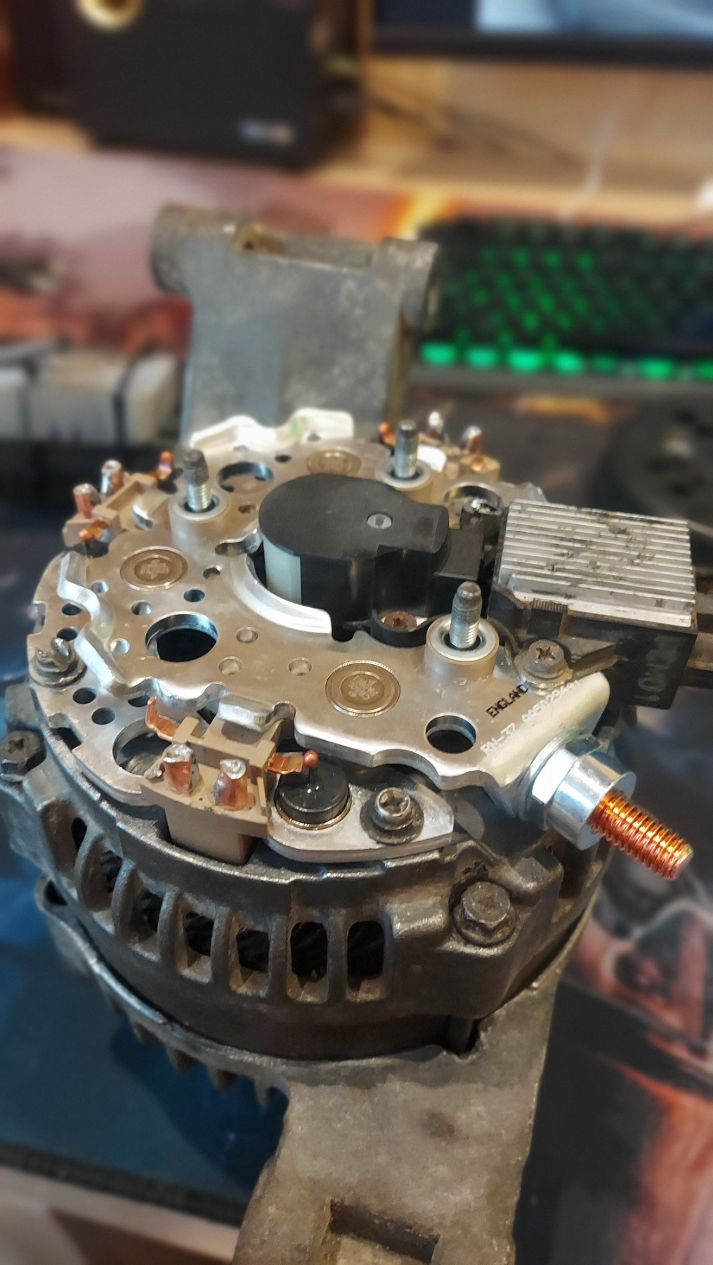

генератор приказал долго жить, разобрал 2 диода ушли в мир иной, поменял мост и щеточный Узел, за одно проверил подшипники, они в порядке.
Диодный мост Mobiletron RN-37Щеткодержатель UTM HN5607A
Очень неплохой пробег до первого ремонта, учитывая, что ему ещё и эпвс приходится тянуть.
ну да, 250000 вроди же, про эвпс думал если совсем хана ему то купить с дизеля на 150а, и перекинуть нутрянку, но посмотрел обмотки якорь живые, не стал
