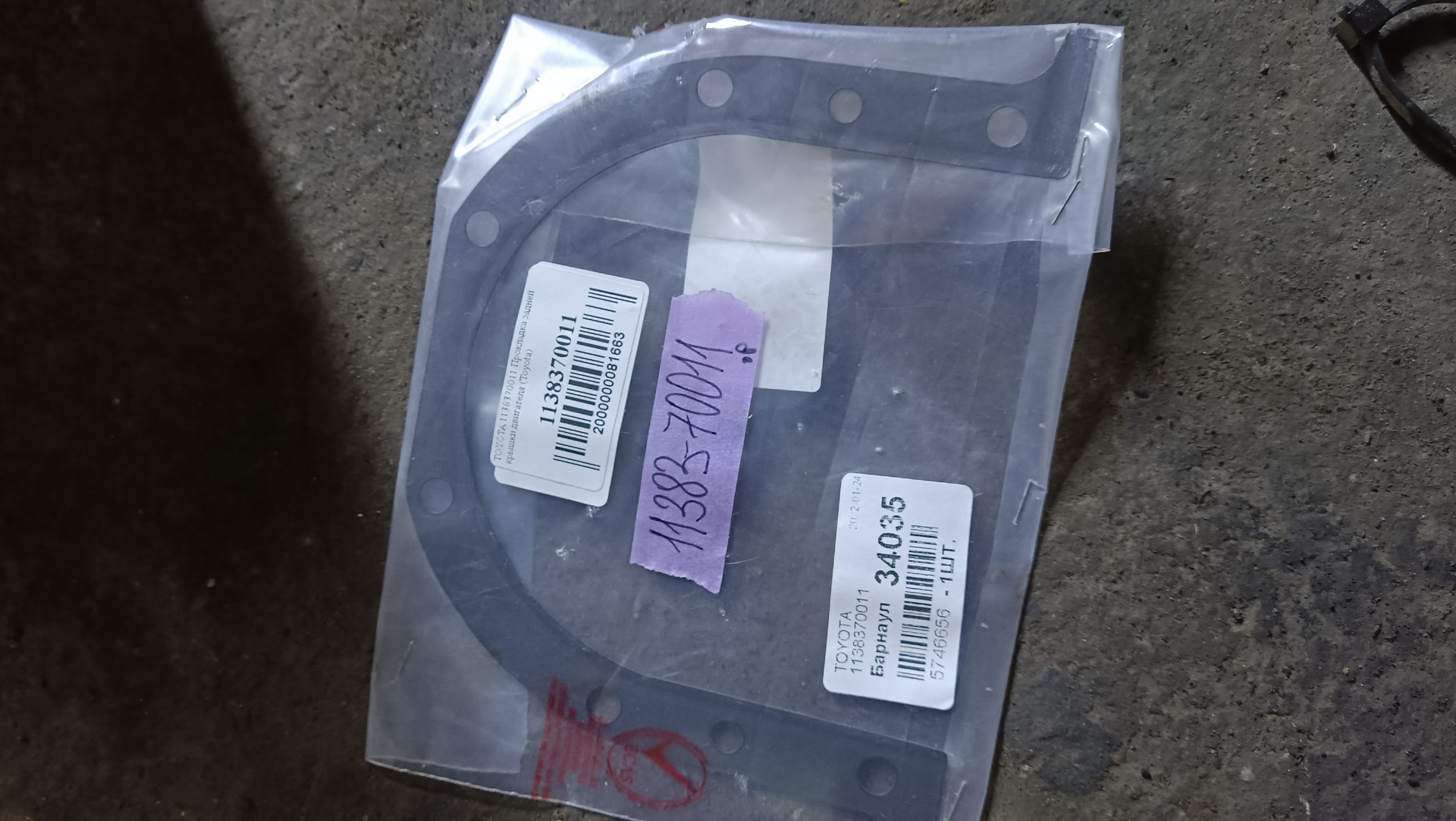

По итогу отмыл коробку до состояния Еб@тъ Привет как чисто))) по умолчанию заменил сальник масляного насоса/бублика, сальник хвостовика и сальник коленвала корень. Поставил всё это дело, залил масло со своей АКПП для проверки, оно более менее, довёл до уровня новым маслом, поехал проверять.

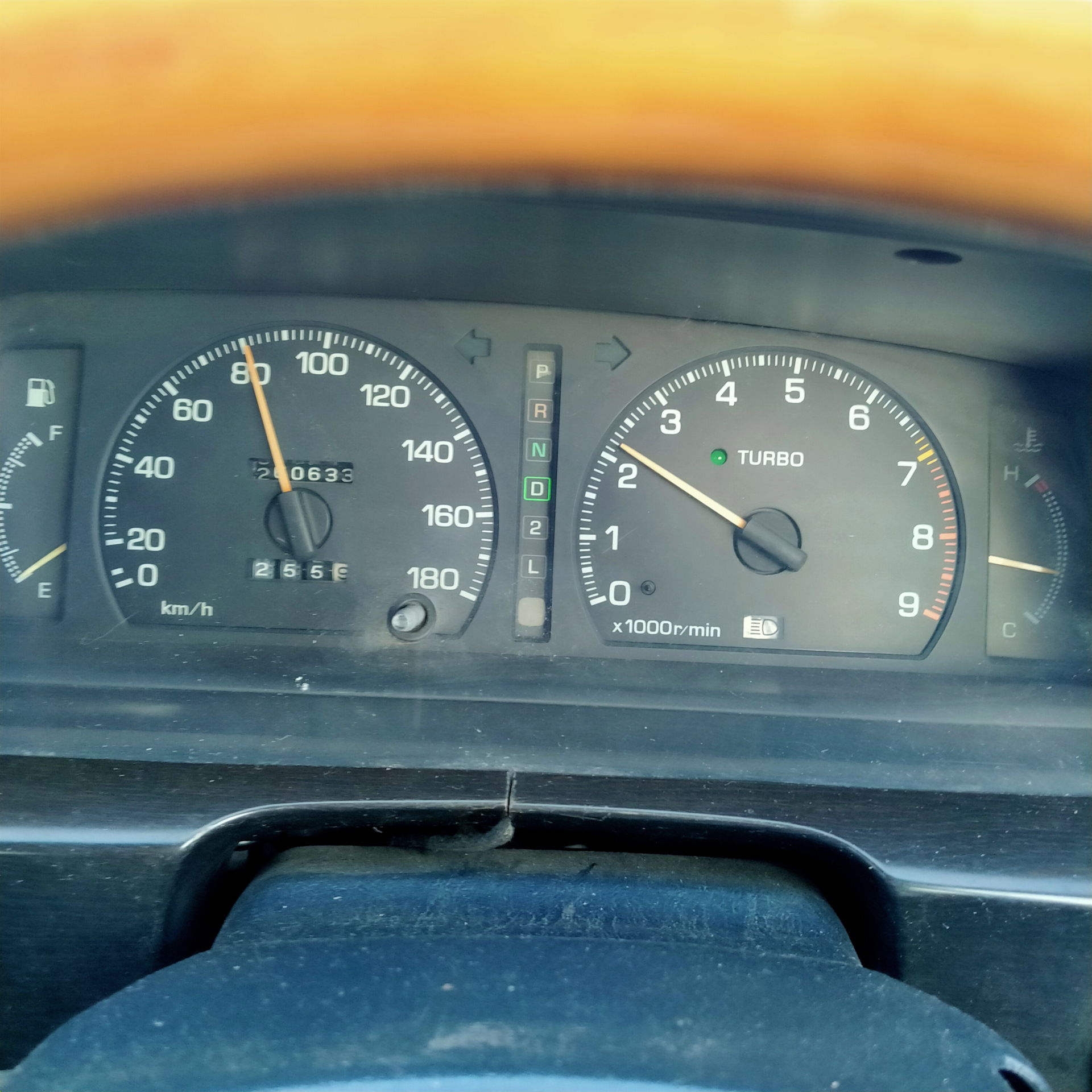

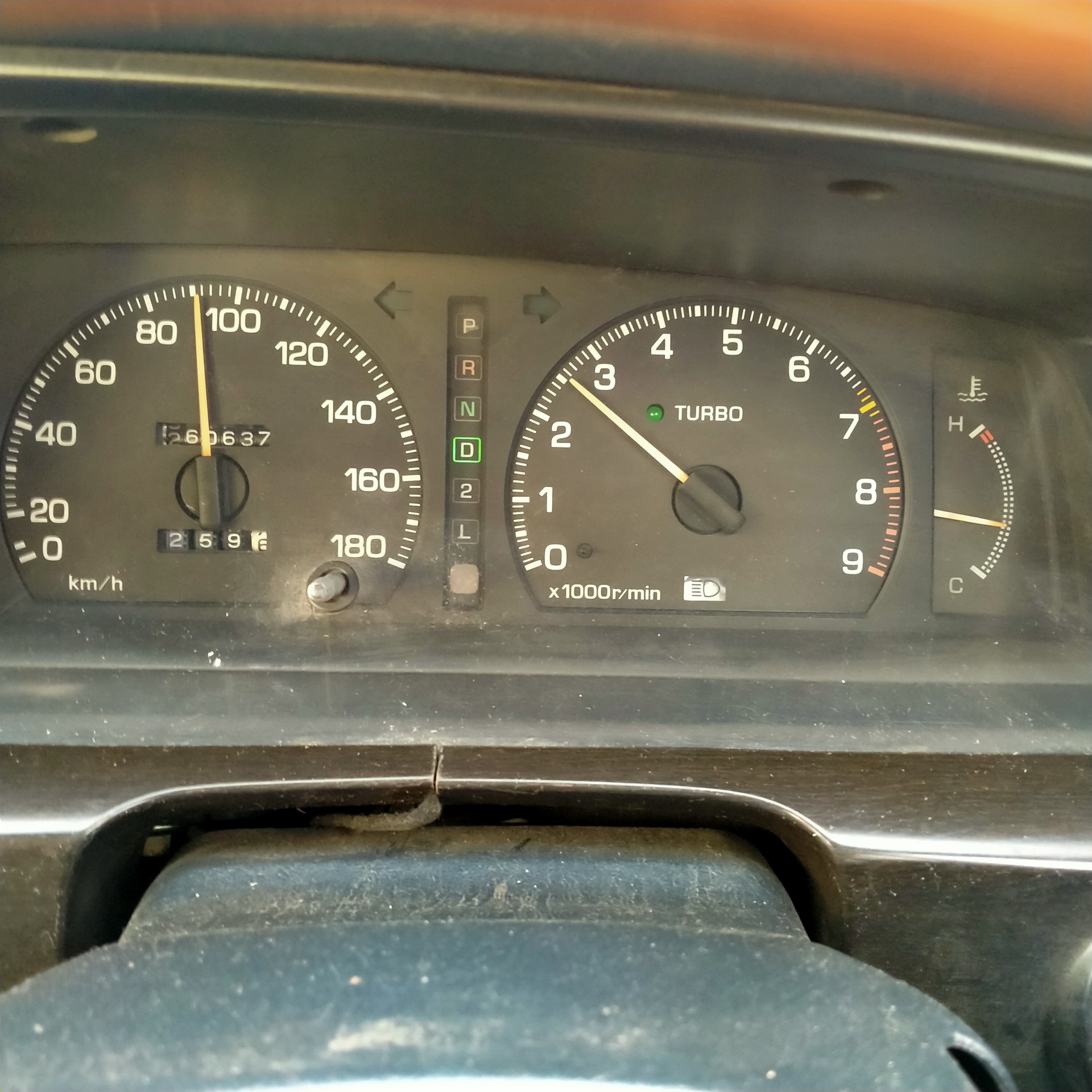

Так же запускаешь автомобиль, чек не горит, едешь на первой передаче чек не горит, только доходит скорость примерно до 20км/ч и переключается на вторую — загорается чек. Когда на ходу на скорости глушишь переведя в нейтраль и снова запускаешь, чек больше не загорается, хоть весь день катайся, но пока не остановишься и не заглушишь, запускаешь поехал снова загорелся. Так же выезжаю на трассу проверяю, едет нормально не затягивает не буксует, но по прежнему есть какой то момент неадекватного переключения с 3ей на 4ую, как будто моросит меньжуется, а бывает нормально, но опять-таки как газом будешь играть, на сколько резко ускориться захочешь, или же как коробка прогрета… Короче не понятно, явно проблема окончательно не ушла. И самое главное что меня и до этого волновало — это максимальная скорость 154км/ч и оборотов за 4000об/мин ближе к 5ти! Это нормально?! Думаю нет! Кстати у кого какая скорость и на каких оборотах напишите в комментариях, спасибо!)
На 100км/ч у меня 3000оборотов. Это явно не нормально. При том если нужно ускориться, газ в пол он едет вполне нормально, всё устраивает.
В общем проблема не ушла, явно АКПП работает в неисправном режиме, потому что комфортно едет только до 100-110ти, дальше просто оборотов ППЦ как много, а это не нормально.

4200-4500 оборотов 180км/ч если память не изменяет.
2300-2500 100-110.
