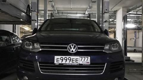

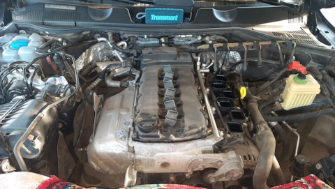

Всем здравия. Бензин, 3.6 FL 2017 год. Напротяжении 2х дней температура с утра -8-10 и происходит вот такая котовасия. С первых же секунд запуска двигателя начинается такой захлеб, как будто вот вот ща заглохнет. Стрелки на тахометре скачут и это всё дело продолжается на протяжении 10 секунд, далее всё работает ровно. Может кто то подскажет норма это или нет, как лечить и стоит ли игра свеч. Нашел видео на Ютубе, один в один! Честь имею.
Дополнено!
Прошло больше месяца, как я сменил Лукойл на Газпромнефть и лью сейчас g-drive 95. Настали по истине, настоящие морозы с утра доходило 04.01.24 до -28 по термометру(по ощущениям до -34) именно в этот период пришлось запускать двигатель и такой проблематики больше не было, захлеб пропал, даже включал все возможные подогревы, какие только есть в авто, т.е. работал со всеми нагрузками.

Борюсь с этим уже давно. Вот инфа про отключение подогрева катов на двигателе BHK www.drive2.ru/l/555210767025046105/. Тоже себе это сделал, но до конца проблема не ушла. Катушки, свечи, мембрана квкг, новые, топливные форсунки промыты, значения в пределах нормы. Буду проверять лямбды, возможно от них значения кривые приходят

Отключать минутный прогрев катализаторов программно.
Вот это уже интересно. А схематично подскажите, как делать?
