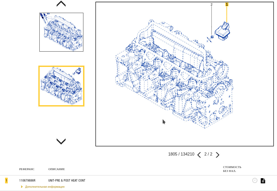

Понятно, может знаете где в наших меганах реле свечей находится?
Zbenia
Zbenia
Находится справа где аккумулятор, только ближе к фаре. В общем внизу Фары, на железе прикручена коробочка, к ней идут провода со штекером.
Zbenia
Номер оригинала 110659823R, номер value+ 7711948577
Но я бы лучше искал хорошего диагноста, что бы на 100% быть уверенным, перед тем как пытаться менять это реле.
