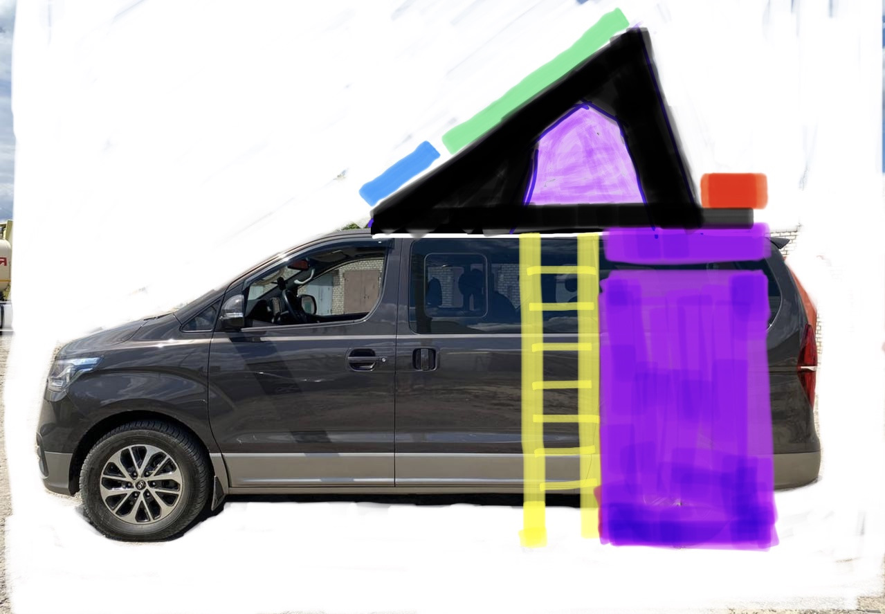

Вот озадачился вопросом переоборудования своего буса в мини-автодом.
Концепция такая:
1. Демонтируется 2 последних ряда сидений (по паспорту 9 мест, категория В), Оставляю 2 в первом ряду и 2 во втором.
2. В корме делается органайзер, над ним кровать.
3. По правому борту, на длину кровати — шкаф.
4. В подкроватном пространстве бак с водой, кухня, холодильник.
5. Под днищем — хочу доп.бак (вместо запаски).
6. На крыше — экспедиционный багажник, на нем — палатка. На крыше палатки — солнечная панель.
7. На корме — калитка с запаской и лестница на крышу
Из навесного видимого, того, что будет бросаться в глаза гаишникам — только калитка, лестница, палатка, маркиза и экспедиционный душ. Все остальное — скрыто от нежелательных глаз. Во всяком случае — до тех пор, пока не остановят и не заглянут во внутрь ))
Уже начал рисовать проект. Но сейчас вдруг сильно задумался над тем, с чем придется столкнуться в дороге, если вдруг остановят гаишники…
И можно ли вообще пропетлять, если, к примеру, преподнести кровать — как полку багажника, шкаф — как перевозимый груз в багажнике, органайзер — точно так же. Сам багажник и палатку — тоже, как перевозимый (временный) груз. Для понимания прикреплю несколько фоток, а Вы, если не затруднит, ответьте — чем это все чревато…

Кручу, верчу и не пойму — как видите перевозку шмурдяка в составе: кемпинговой мебели, постели, душ-палатки, биотуалета в этой компоновке? Чет начинаю потихоньку доходить, что старекс без прицепа не возможно скомпоновать в автодом
Да все очень просто. Под диваном места много.
В задней части подкраватного блока размещается:
-бак с водой
-кухня (плита с раковиной и краном)
-холодильник на 55л
— ящик для кемпинговых принадлежностей (мангал, шампуры и т.д.)
В средней части подкраватного блока:
— кассетный биотуалет и ящик для инструментов
В задней части:
отсек для чемоданов и отсек для постельного белья
Над кроватью (в правой части) шкаф.
В задней части шкафа помещается два кресла, столик, компрессор, дополнительный тент для маркизы, теплая обувь.
В передней части шкафа — вся электрика кемпинга + аккумулятор
На багажнике — палатка, в палатке — 2 кепинговых стула + постельное белье
На палатке — солнечная панель на 400 Вт + крепление для 2-х экспедиционных канистр по 10л
На багажнике, за палаткой 2 экспедиционных ящика по 50л для продуктов и вещей
Душ раскладной на левом борту экспедиционного багажника
Маркиза — на правом борту багажника
В задний бампер вмонтирована силовая калитка для запаски
На задней двери — лестница на крышу
Вместо запасного колеса (под днищем) — доп. бак на 50л топлива
Ну, вроде и все. А больше мне ничего и не нужно))
Как по мне, так машина вполне будет пригодна для автономного путешествия 4-х человек.

В палатке есть и боковые входы тоже) А вход, схематично, будет такой
Привет. У меня конечно немного по проще сделано, но смысл тот же. Кровать у гайцев вопросы неразу не вызывала, что по Краснодарскому краю, что в Крыму при досмотре. Багажник думаю тоже не должен вызывать никаких вопросов, если закреплен на сертефицированых дугах. Вот шкафчики мне думается уже будут рассматривать как переоборудование. Хотя я не знаю какие провила у вас на Украине насчет этого. И палатку с открыванием назад, будет неудобно эксплуатировать, т.к. багажник в путешествиях всегда открыт. Лучше с боковым входом. Я себе тоже присматривал но потом отказался.Обычную быстрораскладную вожу с собой.
