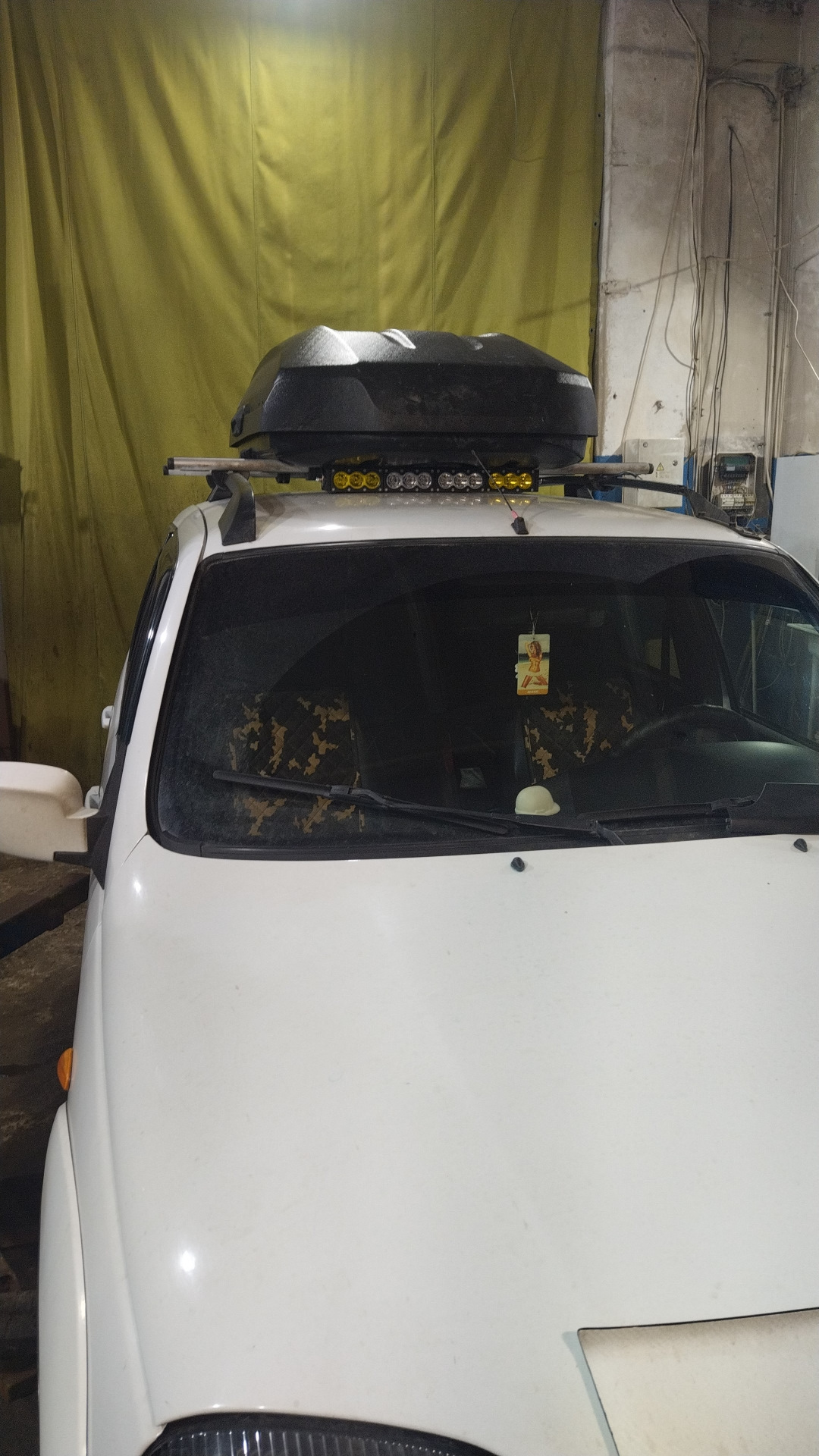

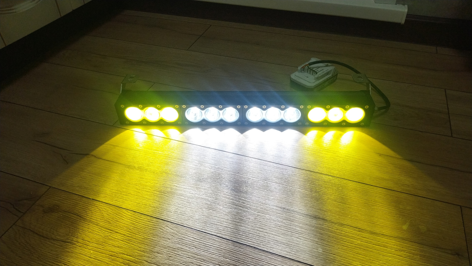

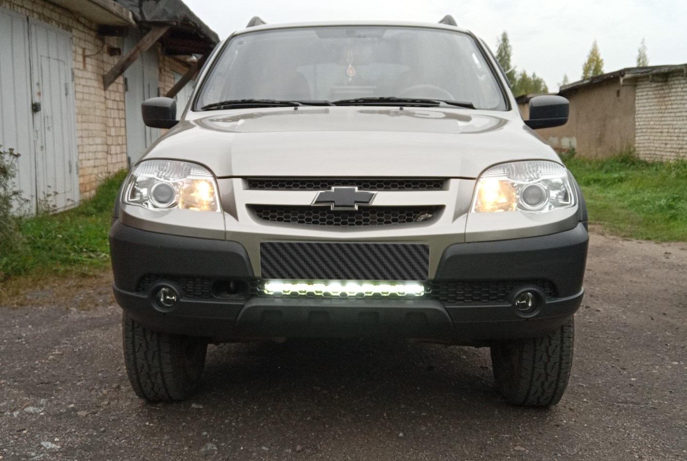

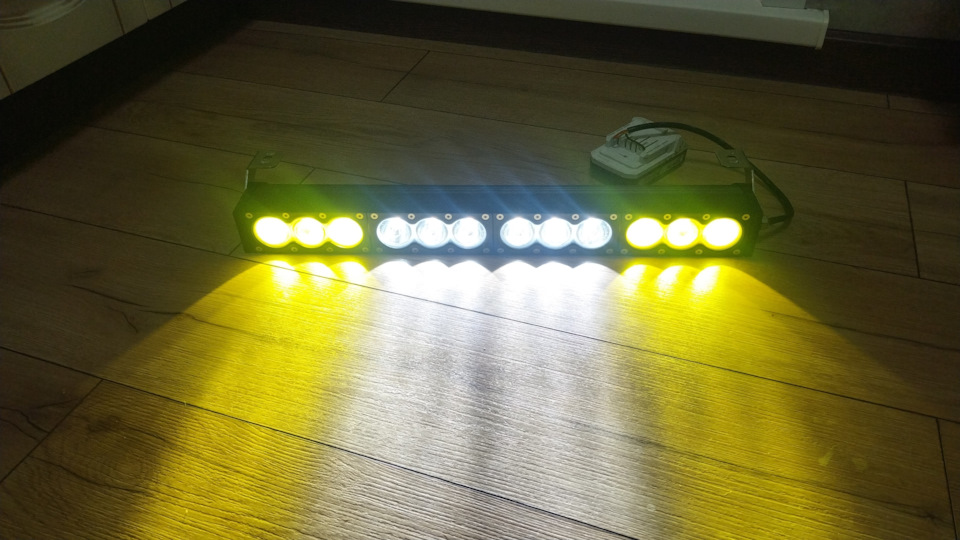

На днях пришла долгожданная посылка со светодиодной балкой. Заказывал тут: www.avito.ru/kimry/zapchasti_i_aksessuary/led_balka_sverhdalnego_sveta_3453176907?utm_campaign=native&utm_medium=item_page_android&utm_source=soc_sharing с Авито доставкой. Проверяем от акума от шурика — все работает, свет можно сделать раздельно белый/жёлтый.

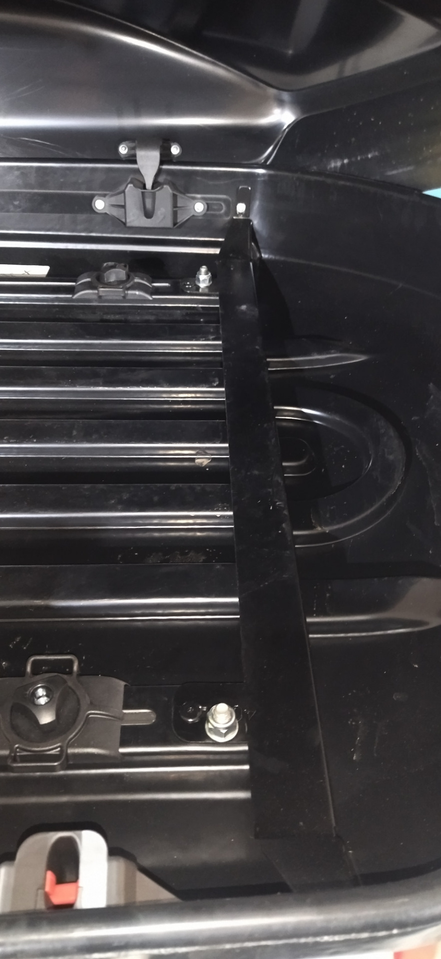

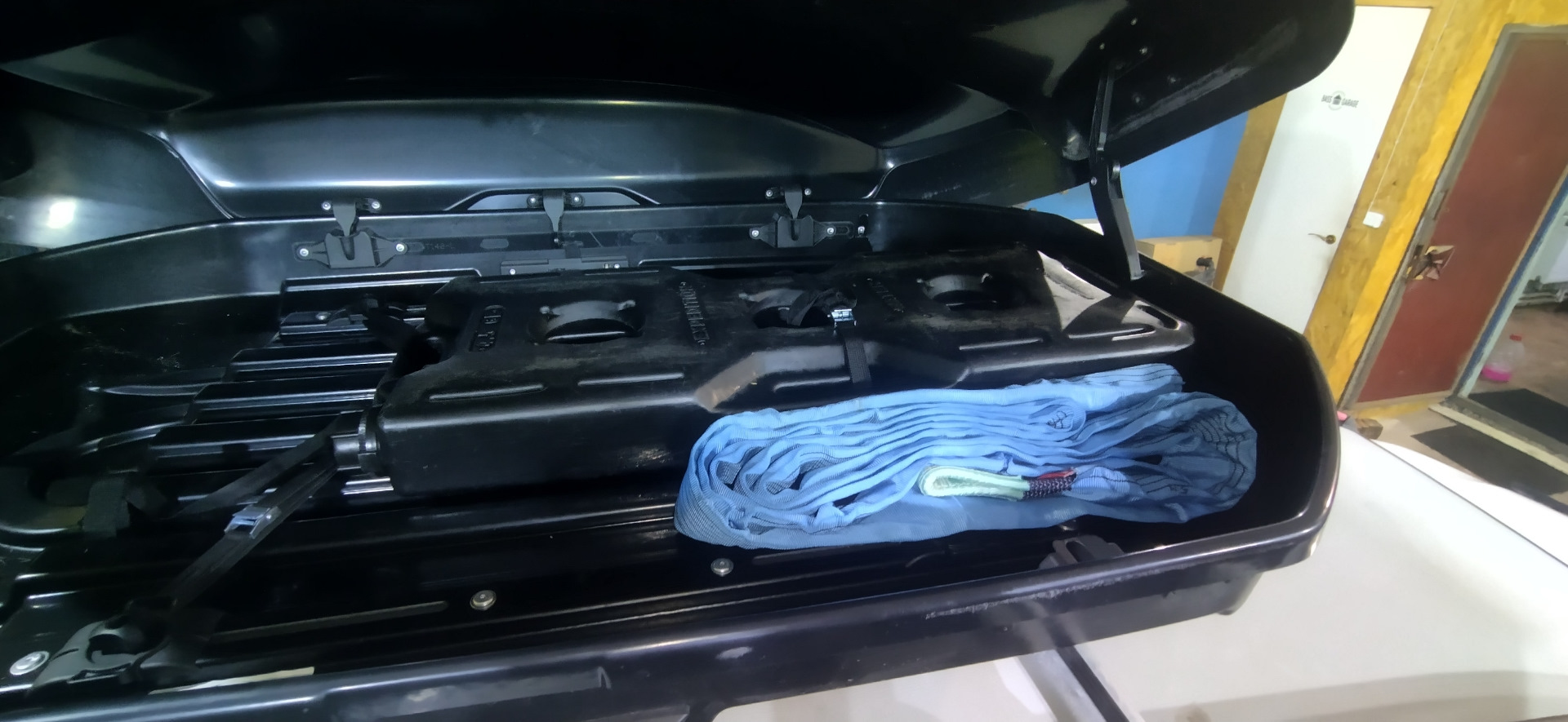

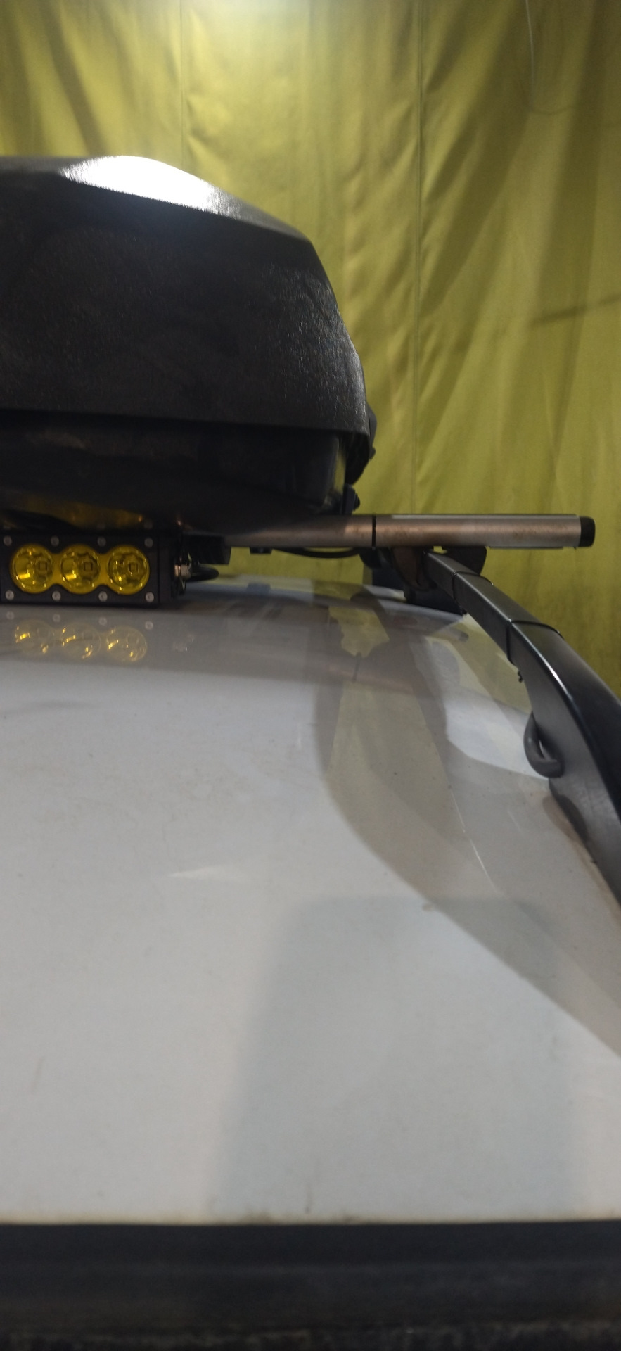

Снял бокс, примерил, как раз крепление подошло по отверстиям с местоположением усилителя дна бокса. Сверлим отверстия примеряем, прикручиваем балку, ставим на место бокс — 🔥🔥🔥, как будто тут оно и было.

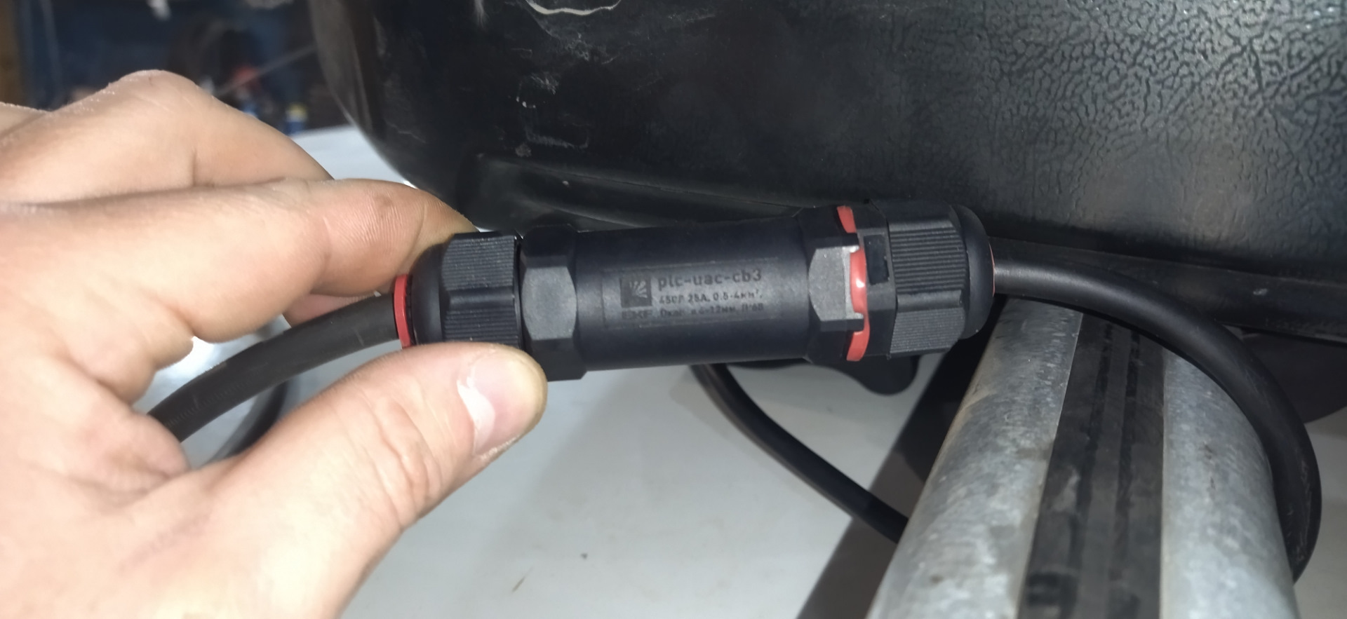

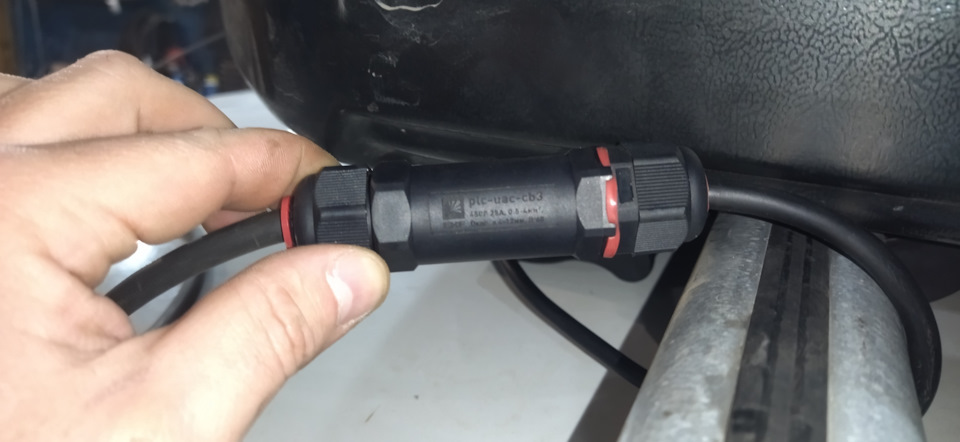

Заранее был приобретен провод КГ сечением 2*1 и герметичный соединитель в электромаркете.

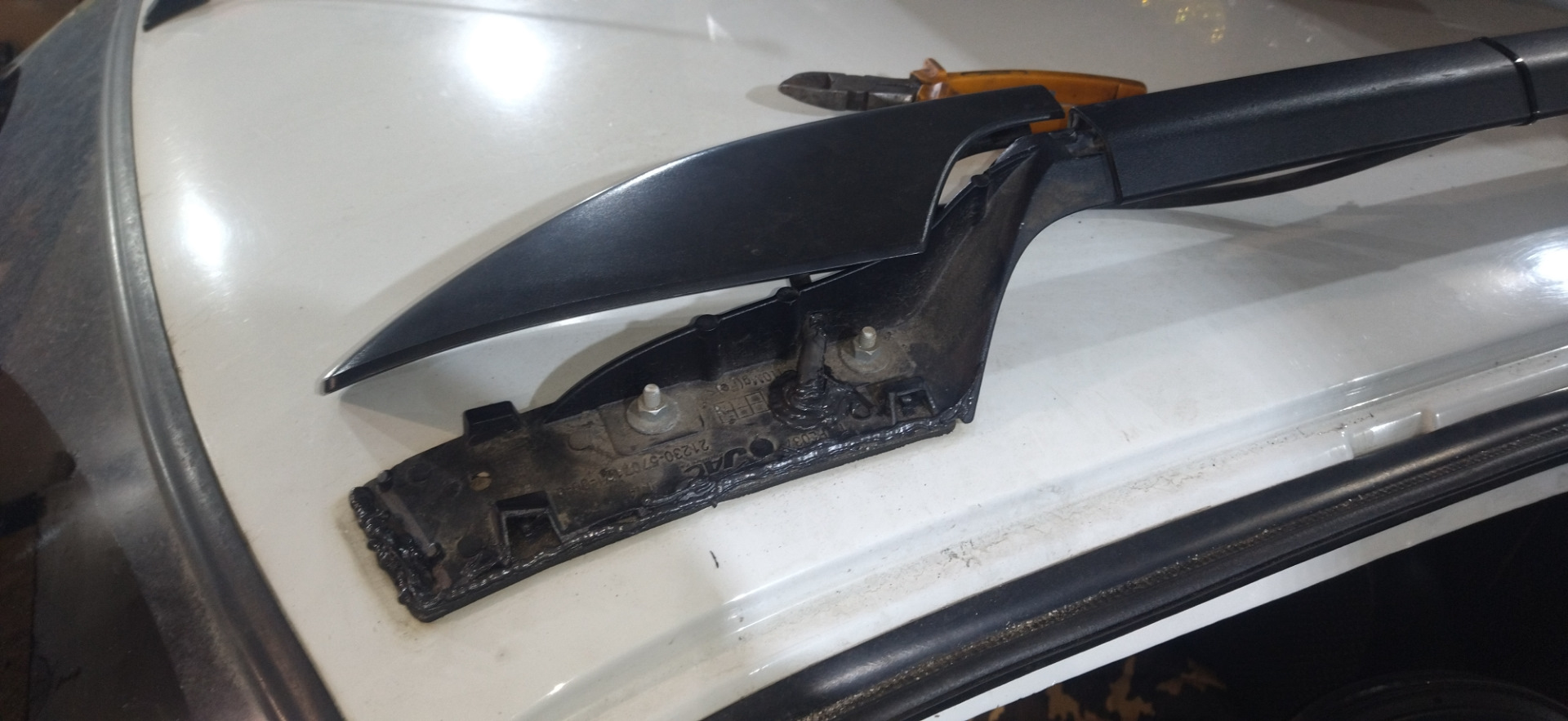

Снимаем накладку с рейлинга, сверлим отверстие в крыше, в рейлинге и в накладке. Пропускаем провод в салон, герметизируем все хорошенько.
Фиксируем провод стяжками.
Между делом закинул в бокс и зафиксировал канистру с бензом, давно руки чесались)))
Ну красота же)))

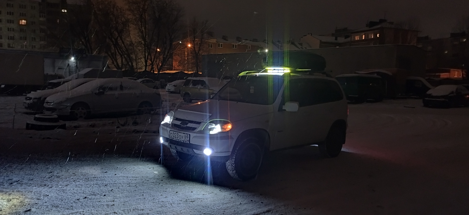

Далее смотрим на часы, еПу мать! Почти 12 ночи, ну его нахер, потом доделаю. Подключил опять же для теста к акуму от шурика, вроде норм всё!
Ближний+ПТФ+Балка, подключил на выходной провод (зеленый) из блока предохранителей дальнего света, получается после реле, все норм работает, но все равно потом поставлю доп кнопку на разрыв цепи, пока нету времени ковыряться с этим! Всем удачи на дорогах!
Так лучше не делать, на бездоре можно сломать балку, да и по правилам доп ближний дальний свет должен быть на одной горизонтальной оси с основными фарами
Ну, сломаешь, если только вместе с бампером. Так на дорогах общего пользования их вроде как использовать и нельзя… А по лесу медведям пофиг что где стоит и как светит. 🤔
Когда у меня сток был, я не редко бампером упирался то в снег, то в ветки, даже решетку на бампере эту поломал. Да и в лужах зальет былку, не верю я что она прям такая водонепроницаемая и грязи в том месте больше, всегда будет грязной, камни всякие со встречки чаще по низу летят и пескоструй нормальный идет в тех местах.
А дпсникам пофиг, что ты только по лесу включаешь, если они просекут что в неположенном месте стоит, то ушлый дпсник может и штраф выписать
Смотря как машину эксплуатировать, по трассе максимум забьёт грязью/снегом, либо камень прилетит, который с таким же успехом может и в любое другое место прилететь. На счёт ДПС, так они до любого не сертифицированного доп.оборудования докопаться могут. 😅
Хз, я на логане 7 лет с балкой отъездил, за неделю перед продажей 1 единственный раз придрался особо умный, но все нормально без штрафа. Я не парюсь, начнут приставать, закрывашку придумаю, вся Тверь и Тверская область катается!
По правилам нужно регистрировать все доп оборудование, в том числе и поперечные рейлинги, боксы, фаркопы и т.п.
Не все, балку между фарами например не нужно регистрировать, потому что по тех регламенту разрешено ставить, и можно не регистрировать то, что к примеру прописано в ОТТС
В тех регламенте о колесных транспортных средствах написано, что можно устанавливать доп фары ближнего на одной оси с заводским ближним, если интересно поищи, я сказал где🤷♂️
